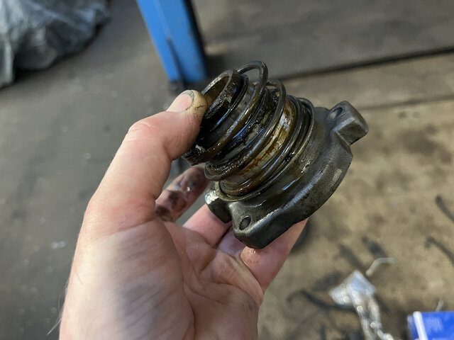

Nachdem ich vergangene Woche den inkontinenten Geber beim 900 überholt und in dem Zuge auf Stahlflex umgebaut habe, hab ich mich übers schöne Schaltgefühl gefreut und dachte eigentlich „jetzt ist ja alles neu“ und ich hab Ruhe. Kupplung und Nehmer wurden vor ca. 4 Jahren/15.000km in der Werkstatt gemacht. (Fast 2 Jahre davon waren ungeplante und zwangsweise Standzeit.)
Vorhin halbe Stunde Stadtverkehr, gegen Ende hatte ich das Gefühl die Schaltung würde doch wieder minimal hakelig sein, aber nicht dramatisch. Nach fünf Stunden Standzeit hab ich dann eine Pfütze unterhalb der Kupplung und ein völlig widerstandslose Pedal vorgefunden. Kurz hatte ich Hoffnung, dass ich zu blöd gewesen wäre den Entlüftungsnippel richtig zu schließen. Aber da war „leider“ alles trocken. Heimweg dann im geliehenen Auto. Morgen/Montag Schlepper in die Werkstatt organisieren…
Spricht alles für den Nehmer oder? Finde nur ich die Lebensdauer verdammt kurz? Gibts ähnliche Erfahrungen dazu?

Leider ja, und bei manchen Ersatzteilen - nicht nur dem Nehmer- gibt es bedauerlicherweise eine erhöhte Ausfallquote.
Der kürzlich in Frankreich erworbene 900S Aero eines Freundes schaffte nur die ersten 300 km und wurde anschliessend mangels Kupplungsdruck per ADAC-Huckepack nach Hause transportiert.
Mit neuem Geber (und neuer Stahlflexleitung..) schaltete er sich wieder einwandfrei, bis er nach einigen Kilometern zu tropfen begann. Nehmer und Kupplung waren auch noch nicht sehr alt.

…in der Werkstatt herrschte gerade auch keine Überraschung, dass der nach 4 Jahren durch ist. frown
Früher™ gab es mal den Ansatz, (fast) beliebige Drittanbieter-Nehmer zu verbauen, aber diese vor dem Einbau mit einem Originaldichtsatz zu bestücken.
Das Problem wäre heute dabei wahrscheinlich, noch einen solchen Dichtsatz zu bekommen.
Ja, die originalen Dichtsätze in der guten Qualität gibt es ja leider nicht mehr. Es gab ja mal den Versuch, einen solchen Dichtsatz neu zusammen zu stellen. Ich weiß aber nicht, was daraus geworden ist?

Das Problem ist schonmal vor ~15 Jahren aufgetaucht. Die O-Ringe der Nachbauten waren aus einem nicht DOT resistenten Material, wahrscheinlich NBR
Irgendwann gabs dann das original Saab Repkit nicht mehr. Ich hab für HFT damals passende EPDM O-Ringe aus dem Lieferprogramm von Landefeld Kassel rausgesucht, finde aber den eMailwechsel nicht mehr und weiss auch nicht mehr ob die was getaugt haben. Er wollte die ausprobieren, soweit ich mich entsinne.
...man könnte sich einfach erinnern... :-)
...haben fast 10 mal so lange gehalten, wie der damals lieferbare Trödel.......reichte aber immer noch nicht für ein halbes Jahr.
Damals hab ich etliches probiert, aber keinen tauglichen Ersatz gefunden............nur eine Kiste voll NOS-Originaldichtungen - damit war das Thema dann für mich nicht mehr akut.
