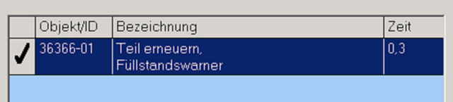

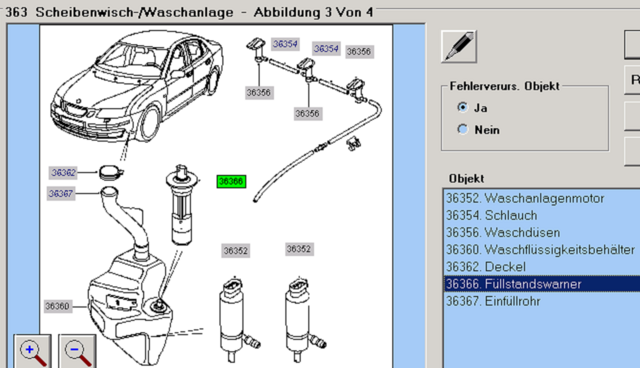

Die 0,3 h entsprechen, wie von mir vermutet exakt der Angabe im STM:
Und natürlich sind das Zeiten für Leute, die das täglich machen und alle ggf. benötigten Hilfsmittel und Werkzeuge zur Verfügung haben.

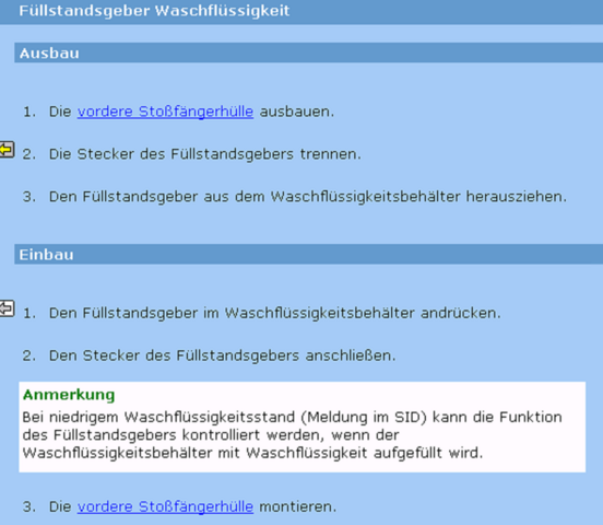

... wer kann in der Zeit von 0,3Std. das Vorderrad, Radhausverkleidung links, Wischwasserbehälter ausbauen um den Sensor entnehmen zu können danach prüfen u. auch alles wieder zusammenbauen

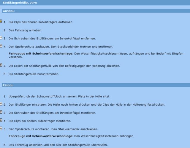

Das ist seitens SAAB anders, und wahrscheinlich auch weniger zeitintensiv, vorgesehen:
Ist STM ist für die 0,3h an der Stelle NICHT angegeben, dass diese Zeit eine abgebaute Stoßfängerhülle voraussetzt.
An anderen Stellen gibt es so etwas (z.B. "setzt ausgebauten Motor voraus" oder so ähnlich) durchaus.

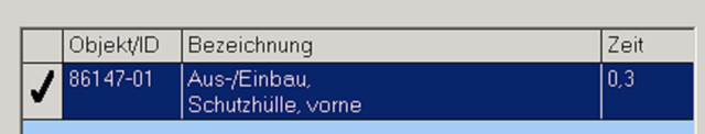

Für den Bumper selbst werden auch 0,3 h angesetzt.
Allerdings sind die STM-Angaben ja auf 0,1 h, also 6 min, gerundete Zeiten. Insofern sehe ich da keinen Widerspruch.
Denn wenn jetzt also z.B. für den Bumper ungerundet 15,5 min = 0,26 h und für den reinen Sensor 5 min (was, wenn man schon direkt davor steht, mehr als ausreichend sein sollte) angesetzt werden, dann macht das 20,5 min = 0,34 h und gerundet liegen wir dann wieder bei 0,3 h.
Insofern erscheinen mir die Zeiten schon stimmig.
