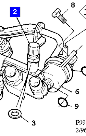

Scheint ganz oben am Ventil rauszukommen, oder?
Pos. 2: Ventil 4503744
Pos. 3: Scheibe 4503751 (sieht wie Kupferdichtring aus, damit würde ich beginnen)

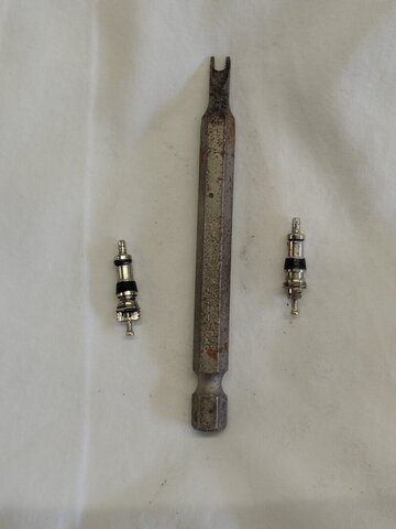

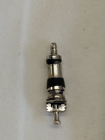

@Eisensturm: Volltreffer! habe heute mal die Kappe von dem Püfventil genommen und siehe: es sprudelte nur so daraus hervor.
Zum Glück fand ich noch ´n alten Sonderbit, womit ich den Ventileinsatz schnell rausbekam (die in deinem Post dargestellte Variante, dass man den Ventilsitz abschrauben kann, gibts bei mir nicht - der Ventilsitz ist fest mit der fuel rail verbunden). Man sieht auf dem zweiten Foto gut, dass die Dichtung am unteren Ende (also im Bild oben) völlig fertig st.
Da ich mir zum Glück bereits vorab eine gebrauchte fuel rail bestellt hatte, konnte ich davon den Ventileinsatz ausbauen und in die Saabine pflanzen - Ergebnis: alles trocken!!
Also Tausend Dank - ich hätte ohne eure Hilfe sicher das ganze Einspritzgedöhns ausgebaut...shakehands
Nun bleiben zwei Sachen übrig - zuerst möchte ich gern diesen Ventileinsatz nachbestellen. Leider hat Saab wohl diesen Einsatz nie separat als Ersatzteil angeboten, so dass es auch dafür keine Nummer gibt. Das Netz empfiehlt, baugleiche Ventileinsätze für Klimaanlagen zu nutzen, weil die wohl auch benzinfest sein sollen, aber ich weiß nicht...

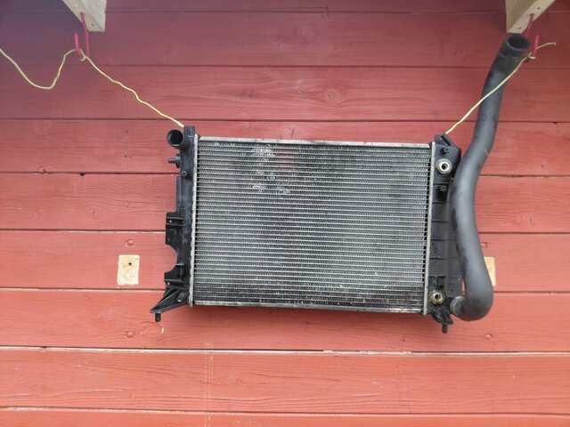

So, nun isses soweit - das Kühlerthema drängt (eigentlich schreit das Wetter nämlich nach offen fahren :-( ).
Der Wasserkühler scheint offensichtlich undicht zu sein - es tropft jedenfalls aus der Kunststoffummantelung und die Schläche scheinen alle dicht zu sein.

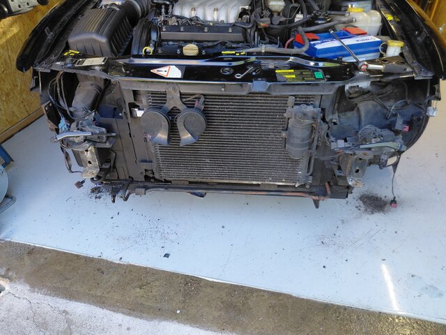

Ich habe nach einigem Suchen nach diesem Fred angefangen mit der Demontage.
Bin anfangs auch gut vorangekommen - Kühlergrill, Scheinwerfer, Stoßstange, diese Luftleitplastikteile, oberer Wasserschlauch...20260527_171215.jpg
Die Ablassschraube habe ich lange gesucht und mir fast die Finger gebrochen beim Öffnen. Man sollte unbedingt nen passenden Schlauch da haben; bei mir lief das Kühlwasser überall unten aus dem Auto raus asdf
Gelesen hatte ich (allerdings war es dort ein 93er), dass man dann den Lüftereinsatz ausbaut und dass das auch ohne Demontage der Servo- und Klimaleitungen geht.
Daran scheitere ich gerade (s. Video), möchte aber möglichst wenig auseinanderbauen, wenns nicht unbedingt nötig ist.
Gibt´s also für die Lüfterdemontage einen Trick oder ist der Rückbau der Servoleitung "Pflicht"???
Und muss auch noch das Hitzeschutzblech vor dem Krümmer (am Ende des Videos links unter dem Öldeckel) abgebaut werden?
Bin momentan etwas ratlos... questionmark

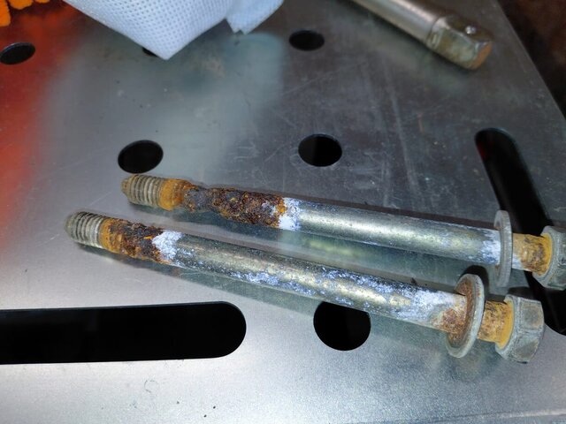

Kleines Gimmick am Rande - so sahen die Schrauben aus, mit der die Stoßstange am Rahmen angeschraubt war, so ca. 30% Restdicke ;-)
Was genau hast du denn vor?
Falls Kühler ausbauen / tauschen ansteht, dann hast du dir viel Arbeit für nix gemacht.
Das Lüfterpaket ist so aus dem Kopf mit wenigen Schrauben am Kühler angeschraubt die man von der Motorseite aus lösen kann. Dann Lüfter raus.
Dann Schläuche lösen und dann kann man den Kühler im Grunde schon ausbauen.
Neben neuem Kühler würde ich auch gleich neue Schläuche verbauen - gerne Silikon von Do88.se oder Samco oder...
Ja, der ganze Vorbau muss gar nicht ab.
Der Lüfter ist ja schon lose, etwas beherzt geht der schon nach oben raus, ohne noch etwas sonst zu demontieren, außer dem erwähnten Hitzeschutzblech über dem Krümmer.
Der Wasserkühler ist dann noch mit Schrauben am Klimakondensator fixiert, wenn man die gelöst hat, kann man beide auseinanderhaken, und wenn dann die federnden Jalterungen om Schlosszräger gelöst sind, lässt sich auch der Kühler nach oben herausnehmen.
Wesentliche Abweichungen vom 4-Zylinder kann ich beim V6 auch im WIS nicht erkennen.

Bei den Stoßstangen-Halteschrauben hast du ja Glück gehabt, dass die nicht abgerissen sind.
Hab das auch gerade beim 2.3er gemacht...Front bleibt dran.
