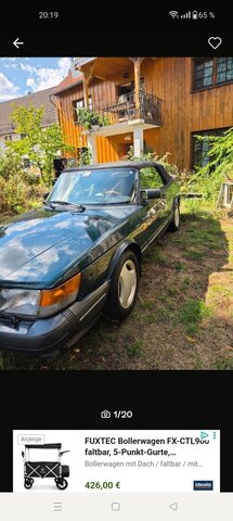

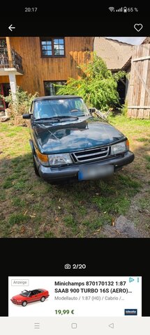

900I FTP CV1991, da mußte man einfach mal blöd ran
Ein neues Projekt hier in Witten!
Ich mag den OG eigentlich überhaupt nicht als Cabrio, ist so Geschmackssache.
Die Gattin wollte jetzt doch einen. Ist ein 91er, ohne Trara blind gekauft und hälftig angezahlt. wird erst in 2-3 Wochen geholt
Als Selbstschrauber mit wenig Erfahrung habe ich da sicher nichts verkehrt gemacht
Der ein oder andere wird ihn auch gesehen haben:
Eingangsfrage: Sofort T5:-),
was kann ich auf den Träger an Gewicht packen??
IMG-20260926-WA0020.jpgErste Frage erübrigt sich eigentlich, das will ich mich jetzt noch mit einer CU auseinandersetzen, passende Farbe habe ich noch lang und schmutzig von Standox. wäre ja der 3. in dem Schimmer.

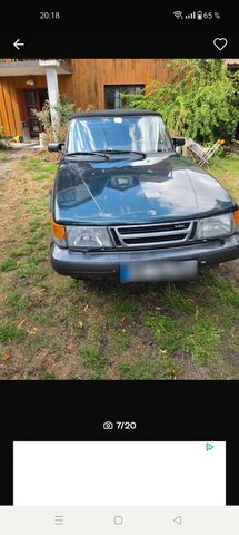

Also EZ mag ja sein. Aber MY ist es in jedem Fall ein 92er.
Die Radlaufleisten mag noch jemand nachrüsten, den langen Spoilerkragen schon nicht mehr. Und die VIN ist ja auch eindeutig ("N").

Da hast Du micht wohl falsch verstanden: Mein Kommentar bezog sich nicht auf gut oder schlecht, sondern einfach darauf, dass wir da ein MY '92 und kein '91 vor uns haben.
Und falls die Kiste im Blech nicht komplett rott ist, würde ich 3.3 eher als kleines Gegengeschenk als als echten Kaufpreis ansehen. Das ist doch wirklich kein Geld für so ein Auto, noch dazu als FPT.

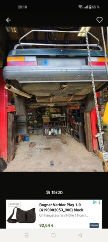

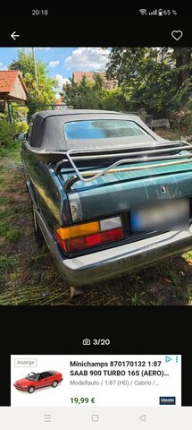

Der Träger ist verkehrt herum montiert...
korrekt ... der Bügel ist nicht dazu da, entwaigige Koffer am runterutschen zu hindern, sondern damit die Ski nicht auf dem Stoffdach rumscheuern.

Am 30.9.2026 um 11:45, Berni hat gesagt:
Wohl wahr! So ist es korrekt:
Bei dem 92er mit dem dicken Kragenn passen zumindest der Original-Träger und dessen maßidentische Nachbauten nicht so wirklich toll.
Aber so herum wie hier auf dem Bild könnte er zumindest ein kleines Stückchen weiter nach vorn als es aktuell der Fall ist.

Der wird sicher das Erste sein was ab kommt;-)
Würde ich bei dem dicken Kragen wahrscheinlich auch machen. Ist aber auf jedne Fall ein toller Griff zum Schliessen der Klappe.

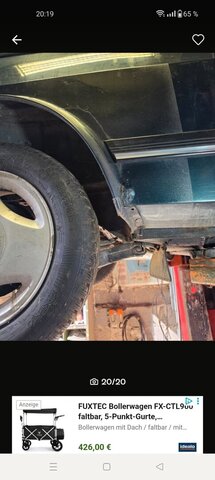

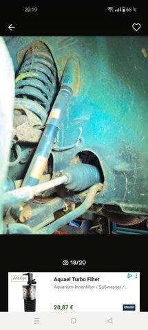

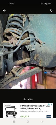

Achswellen Tunnel VR sieht knusprig aus...

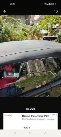

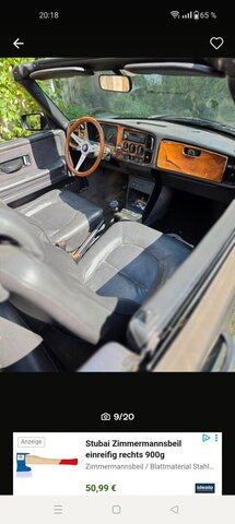

Dach funktioniert und sieht passabel aus, ebenso wie das Leder.
