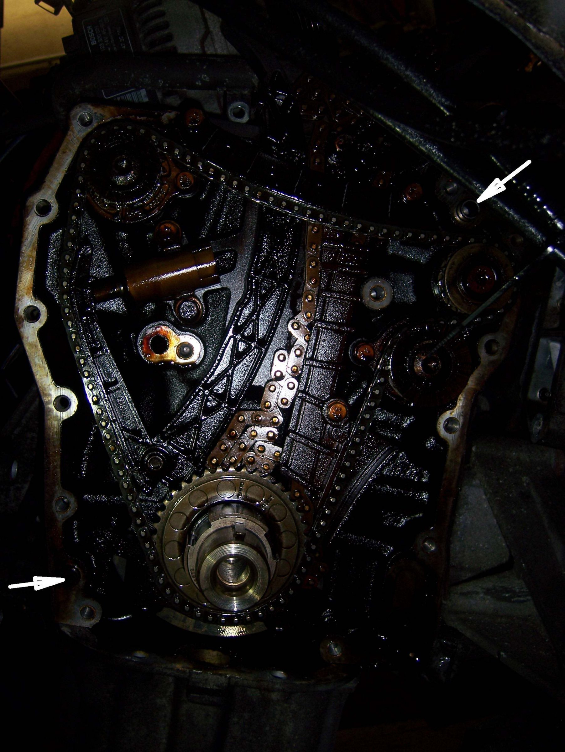

Wenn der Steuerkettendeckel freigelegt ist, bekommt man den dann per Hand einfach heruntergenommen/-gezogen,
oder wird der noch von irgendwem oder irgendwas festgehalten ?
Danke für hilfreiche Tips :ciao:
Wenn du mit freigelegt auch den Kopf meinst ja. Sonst klemmt der den Deckel gegen die beiden Passstifte gut fest.
Am intakten Kopf hatte ich nicht vor was zu tun.
Das alte Dichtmittel kann schon sehr fest halten. zusätzlich sind noch 2 Passhülsen links unten und rechts oben im Block, siehe Bild.
Der Riemenspanner ist komplett ab (mit Halter)? Dahinter versteckt sich nämlich auch noch eine Schraube.
Wenn alles geklärt, mit leichten Prellschlägen (Plastehammer) seitlich Richtung Radhaus "klöppeln" irgendwann kommt das schon. Man hört es am Klang der sich verändert, wenn gelöst.
Immer wechselseitig arbeiten, nicht verkanten und vor allem KEINE GEWALT! Nicht hebeln sondern prellen...
Viel Spass!
Die Passhülsen kenne ich schon von anderen Fotos. Der Blick bei Dir auf dem Foto ist auch recht ins Dunkelbraune :redface:
Abgebaut ist noch nichts - in 2- oder 3 Wo.
Lauert bei dem Riemenspanner irgendetwas, weil Du ihn so besonders erwähnst ?
Was meinst Du mit "Prellen" :confused: ("mit leichten Prellschlägen", "Nicht hebeln sondern prellen...")
Hier fehlt mir leider auch eine Vorstellung was Du meinst: "seitlich Richtung Radhaus "klöppeln"
Klöppeln kenne ich nur aus dem Vogtland: Spitze klöppeln :rolleyes: aber das meinst Du sicher nicht.
Ich würde mit dem Gummihammer (ich hoffe der geht auch ?) immer ringsherum (links, unten, rechts) den Deckel abklopfen, bis er gelöst klingt.
Wie ich mitbekommen habe stellen die beiden Hülsen bei der Wiedermontage eine Herausforderung dar. :frown:
