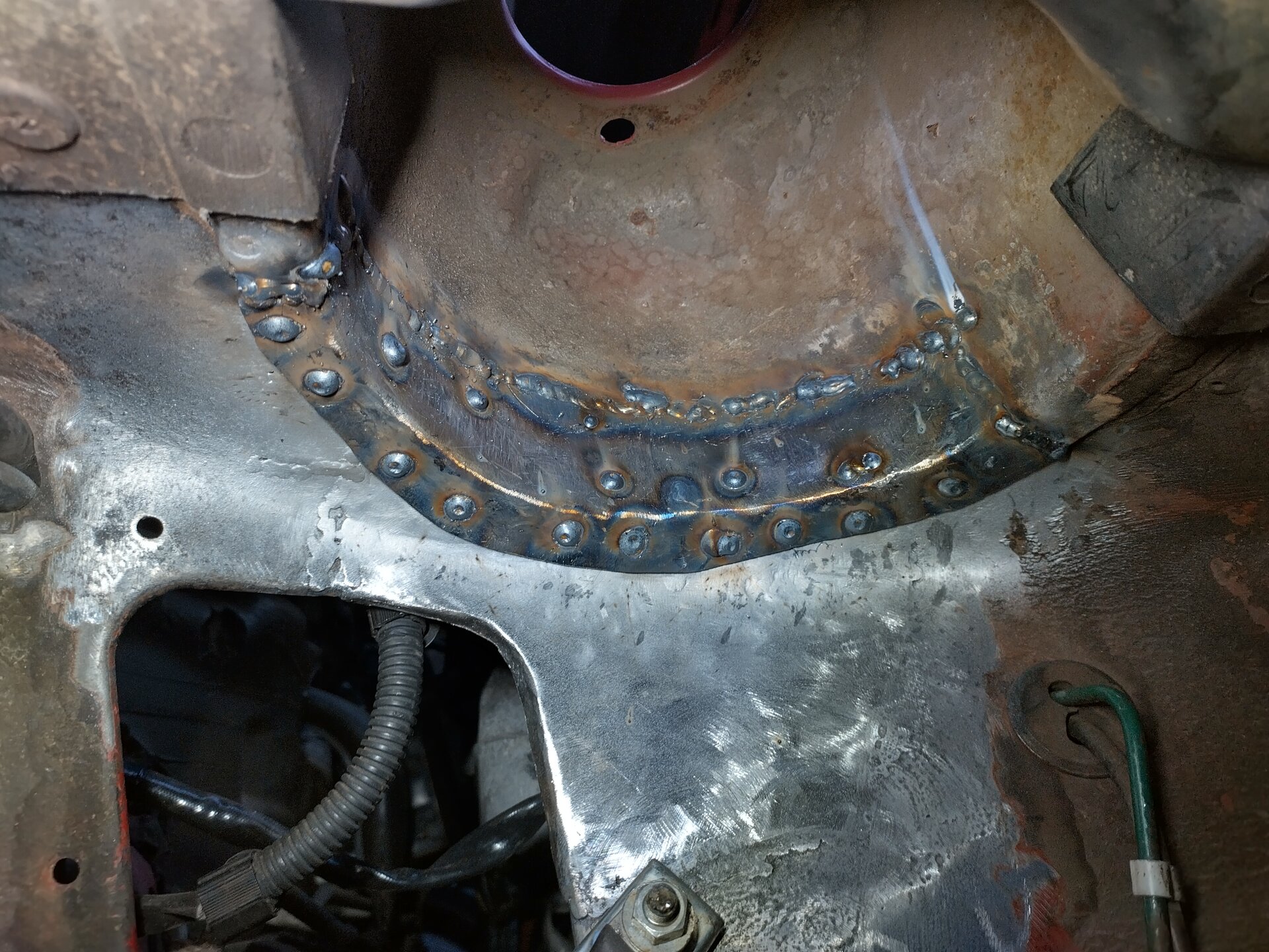

  23. Fertig eingeschweißt. Erste Schicht Lack ist drauf. Morgen Kantendichtmasse und dann noch zweite Schicht Lack, ggf. eine dritte Schicht falls Deckung nicht zufriedenstellend.
