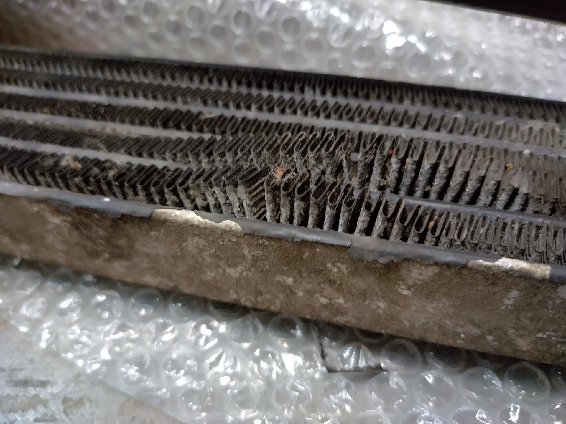

Noch ein Bild zur Ergänzung, um den Zustand des Ölkühlers zu dokumentieren. Ich denke die Lamellen hatten da kaum noch Kühlanteil, sind alle lose.

Probefahrt war heute leider noch nicht möglich, es hat sich wieder noch ein anderer Patient vorgedrängelt. Aber ich habe dann hier weiter gemacht und wollte den Ölkühler ausbauen, um zu prüfen ob er ggf. verstopft ist oder ähnliches. Beim Ausbau kamen mir dann die ganzen Kühllammellen entgegen - die sind praktisch fast komplett lose und haben vermutlich nicht mehr viel zur Kühlung beigetragen... Bekanntes Fehlerbild, war an meinem Viggen auch so. Gut daß ich schon einen neuen bestellt und griffbereit liegen hatte. Ich habe dann auch gleich den Ölwechsel auf 5W50 durch geführt und den größeren Ölfilter Mann 940/25 verbaut. Ich bin gespannt wie sich Öltemperatur und Öldruck ab jetzt verhalten...

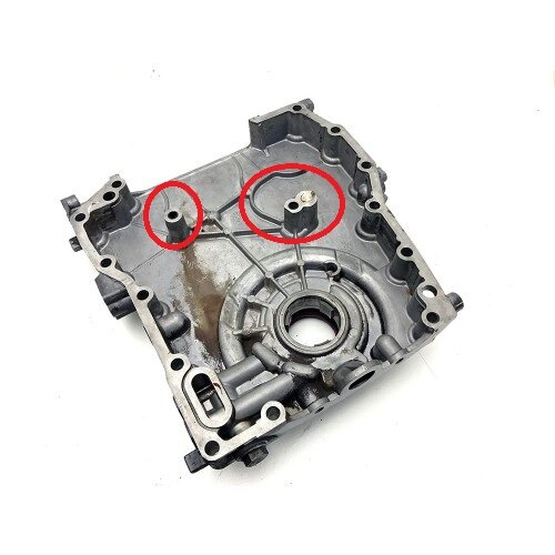

Ölverlust an ungewohnter Stelle
Die im Foto zu sehende Spannrolle sitzt ja auf dem separaten Halter mit dem Spanner. Da kann es schonmal nicht her kommen, da das alles außen angeschaubt ist. Da in dem Bereich gibt es nur den Kettenspanner und die Kopfdichtung, wo der Stirndeckel durch diese zum Kopf hin abgedichtet wird. Und sonst halt die beiden seitlichen Kanten des Stirndeckels, die mit Dichtmasse gegen den Motorblock abgedichtet sind. Und dann noch etwa mittig auf dem Stirndeckel 2 Schraubenlöcher, mit denen der Deckel am Motorblock befestigt ist. Da muss man auch mit Dichtmasse abdichten, siehe Foto im Anhang, rot eingekreist die beiden Schraubenöffnungen. Ggf. mußt du halt mal den Riementrieb inkl. der Spannrolle usw. weg bauen und genau schauen, wo es da her kommt. Du kannst den Motor auch ohne die Nebenaggregate kurz mal laufen lassen. Wenn da schon nach 800m wieder so deutlich Öl abläuft, müßte man das auch im Stand mit 30 Sekunden Motorlauf gut erkennen können.
