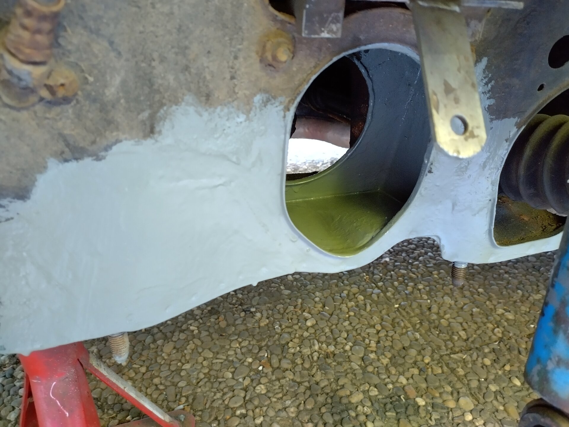

    Da ich gerade spontan in den letzten Tagen auch einen Achswellentunnel nochmal entrostet (und ein kleines Eck geschweißt habe). Tunnel war bis auf eine vor paar Jahren schonmal (schlecht) geschweißte Teilausbesserung noch sehr solide vom Blech her. War vor 6 Jahren schonmal entrostet, lackiert und mit FluidFilm konserviert worden. Grundierung und Lack (Sprühdose) war aber eher minderwertig. Ich würde da jetzt nur noch mit 2k (Epoxi oder Brantho) oder ggf. auch 1k Brantho-Korux lackieren. FluidFilm wäscht sich im Ganzjahresbetrieb irgendwann raus und muß daher regelmäßig kontrolliert und nachgearbeitet werden. Ich habe in dem Fall hier zunächst mechanisch entrostet mit Bohrmaschine, Stabschleifer und Bandfeile. Eben das, womit ich rein kam um alles zu erwischen. Dann mit Pelox RE den Rest-Rost umgewandelt, ausgewaschen und dann nach erneuter Entfettung (Bremsenreiniger für den Dreck, Silikonentferner direkt vorm Lackieren) mit Brantho 2k Lack innen satt auslackiert per Pinsel. Da kommt dann noch außen Unterbodenschutz (Wachs, von Dinitrol) und innen nochmal FluidFilm-Fett rein und dann wird da hoffentlich wieder für einige Jahre Ruhe sein. Hier mal ein Foto vom Endprodukt:

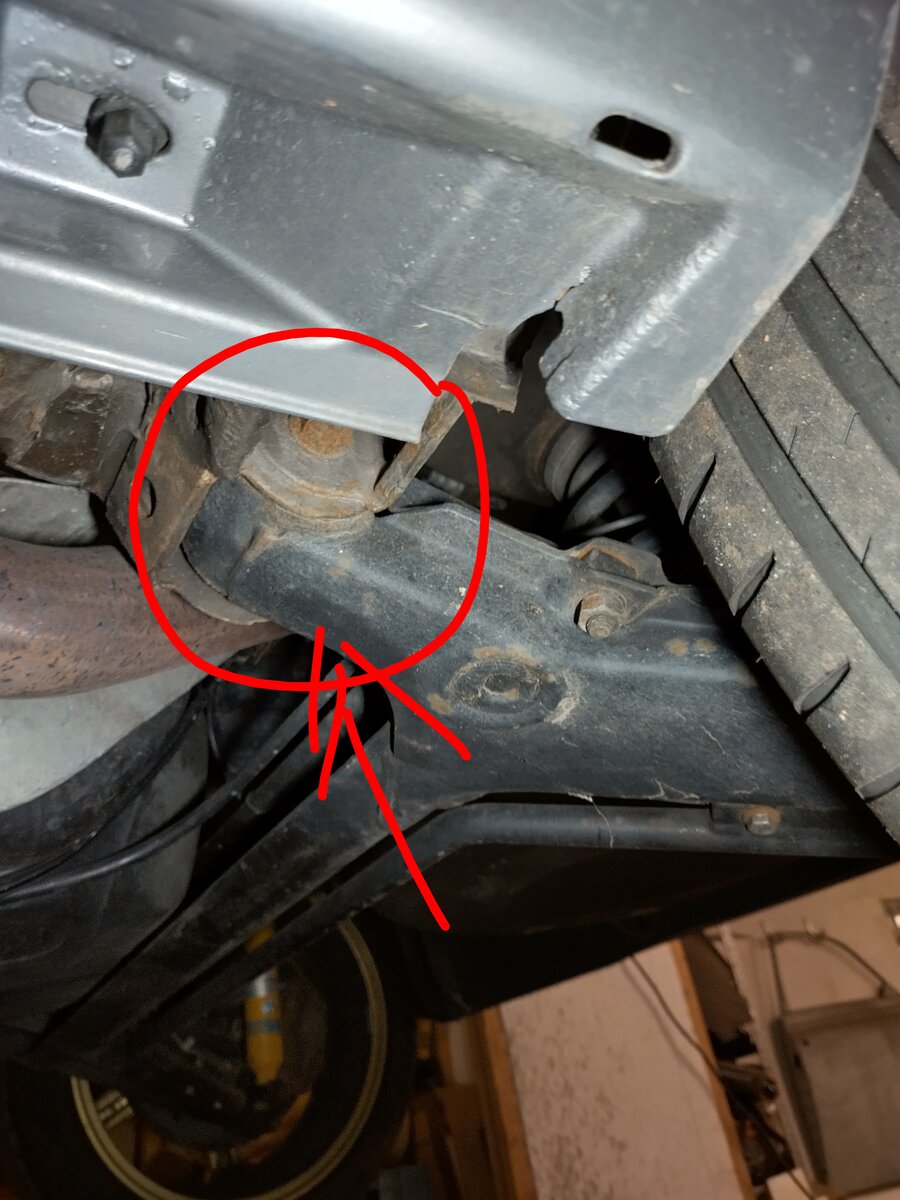

  15. Der Tankeinfüllstutzen ist außerhalb vom Kofferraum. Wenn von dort Wasser rein kommt, ist irgendwo ein nicht serienmäßiges (Rost-)Loch.
  16. Fehlerführung für P1110 im WIS schon gemacht? Bypass-Ventil ist das hier: https://www.skandix.de/de/fahrzeug-teile/auspuff/turbolader/bypassventil-turbolader/1002791/ Schneller Check: Unterdruckschlauch abziehen und prüfen, ob man Unterdruck / Widerstand spürt wenn man dran saugt. Und mal rein pusten. Geht beides ohne Widerstand, dann ist die Membran defekt und das Ventil funktioniert nicht mehr -> tauschen
  17. Es empfiehlt sich, die Kunststoffmuttern vor dem lösen mit einem Industrieföhne oder Flamme (vorsichtig!!) anzuwärmen. Dann gehen die runter, ohne den angeschweißten Gewindestift abzureißen. Der Gewindestift rostet über die Jahre. Durch den Rost wird er voluminöser, daher hat es die Plastikmutter schwer da runter zu drehen, mit entsprechenden Konsequenzen. Neue Plastikmuttern gibt es z.B. via Ebay oder Amazon. Wurde hier im Forum auch schon öfters durch gekaut. Ggf. mal mit der Suche nach den Beiträgen suchen. Abgerissene Gewindestifte kann man ersetzen, je nach eigenen Möglichkeiten. Nietmuttern plus Stockschrauben ist mittlerweile meine bevorzugte Methode. Nietbolzen ist auch eine gute Alternative.
  18. Naja. Undicht ist es ja offensichtlich sowieso schon. Wenn du dir zunächst noch Material besorgen willst, um das (ggf. auch erstmal provisorisch) abzudichten, dann würde ich damit noch so lange warten. Aber Wasser kommt dort sicher jetzt schon rein - man sieht die Rost-Wasser-Spuren ja schon da an der Dichtnahtkante und auch an der Teppich-Seitenverkleidung. Gefahr im Verzug ist also jetzt schon da. Ich würde jetzt auch mal die komplette Unterkante da bis zur Vorderkante des Kofferraums / Rücknlehne Rücksitzbank genauer anschauen. Die Seitenverkleidung ist ja jetzt schon lose. Einfach mal weiter weg klappen und die ganze Kante anschauen. Sind da noch mehr Stellen, wo man so Rost-Wasser-Spuren sieht?
  19. Ich empfehle lieber nachzusehen! Erfahrungsgemäß ist da schon richtig Rost in der Kante (meistens mit Durchrostung), wenn man so Rostwasser-Laufspuren da an der Kante der Dichtmassenaht sieht. Kann aber natürlich jeder handhaben wie er will. Wenn sich nach raus kratzen der Dichtmasse zeigt, daß es noch nicht durch ist, "nur" Rost zwischen den Blechen, dann kann man das sicherlich mit Rostumwandler oder Owatrol fluten und ab und zu wiederholen. Damit kann man es bestimmt heraus zögern, bis man da dann mal doch eine konsequente Rost-Reparatur angeht.
  20. Da wo du auf dem Bild Rost siehst, ist unter der Dichtmasse ziemlich sicher schon eine größere Rostparty weit fortgeschritten. Innen Dichtmasse weg kratzen. Kann man entweder mit einem großen Schlitzschraubendreher (mit Schlagkappe) und Hammer weg "meißeln". Oft ist die schon so hart, daß sie dann teils weg platzt. Wenn sie nicht so richtig will, dann halt mit einem Industrieföhn erwärmen und dann mit Schraubendreher oder geeignetem Spachtel o.ä. weg kratzen. Dann sieht man, wie schlimm es darunter schon ist. Auf der Radkastenseite auch mal nachschauen und frei kratzen. Wahrscheinlich ist da auch schon munter Rost unterwegs. Die ganze Kante da (Kofferraumseitenwand/Radkasten zu Kofferraumboden) ist ein leider typischer Rostherd, der früher oder später jeden 9-3 I (und 900 II) betrifft. Außer, der Wagen wurde zeitlebens nur im Sommer, wenig bei Regen, nie im Winter mit Salz, gefahren und immer trocken in einer Garage geparkt. Wenn das nicht so ist, wird man irgendwann da an der Stelle Rost vorfinden. Bei 5 Saab 9-3 I, die ich in den Fingern habe (meine eigenen plus Familie) hatten wir das. Und es war auch in 3 Fällen der Hauptgrund für eindringendes Wasser im Kofferraum.
