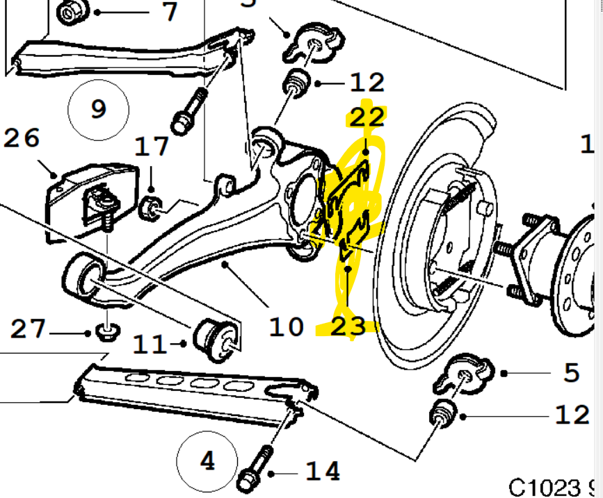

  17. erik hat auf 9-5alex's Thema geantwortet in 9-5 I
    Ich denke das hier ist gemeint:

  23. erik hat auf 9-5alex's Thema geantwortet in 9-5 I
    Kannst du dein Problem bitte nochmal genauer erklären - ich verstehe leider die Frage / das Problem nicht? Auf dem Foto sehe ich ja die Ankerplatte mit Schutzblech komplett. Die ist doch schon unten?
