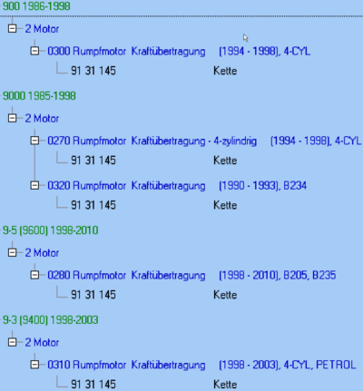

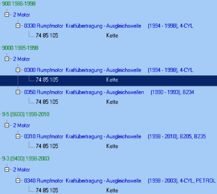

Stimmt, hat 'ne andere TeileNummer.Block B2x5 ist auch anders als B2x4.
Aber bei den beiden Kettentrieben unterscheidet das EPC nur zw. Benzinern und Dieseln.
Und bis auf die Feder für das Öldruckregelventil sind dann auch die Teile nicht weiter nach B2x4 und B2x5 aufgeschlüsselt.
