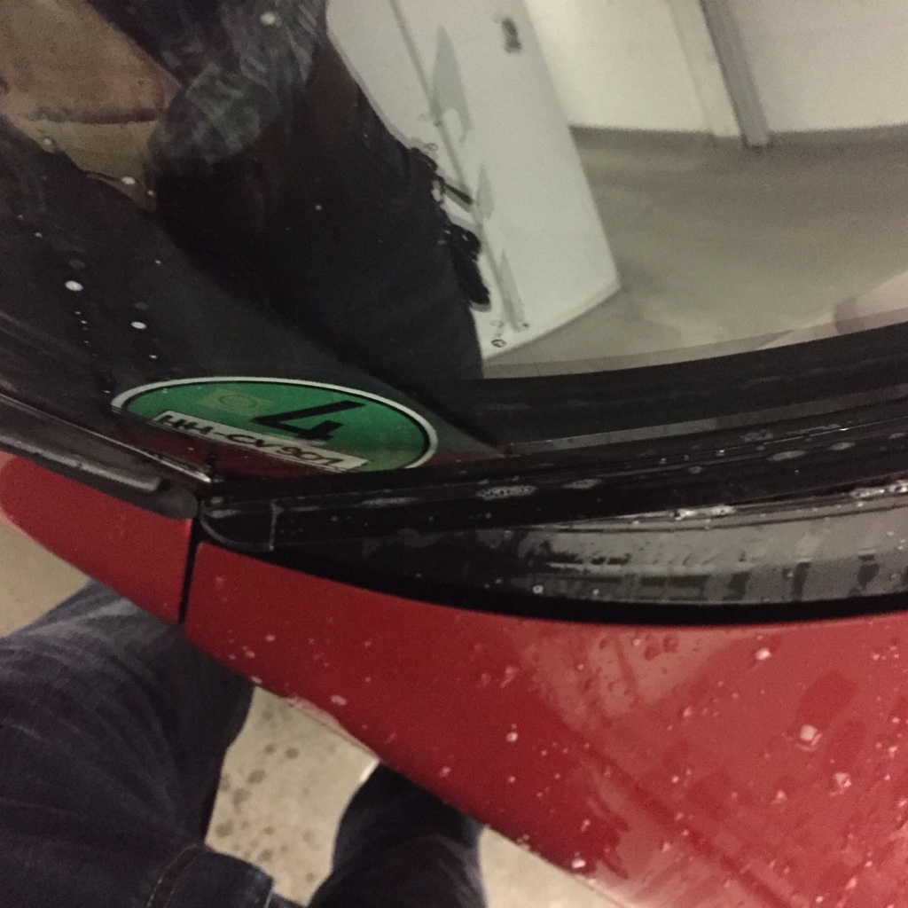

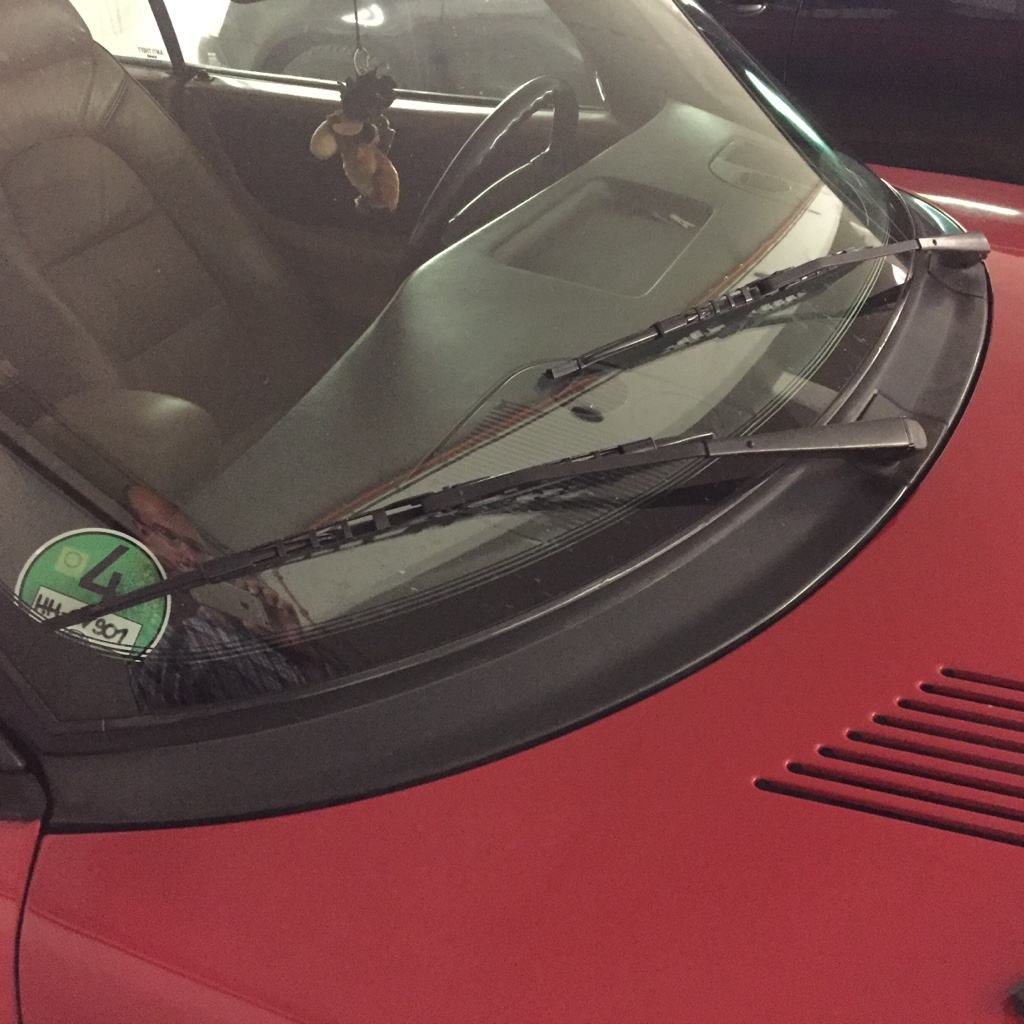

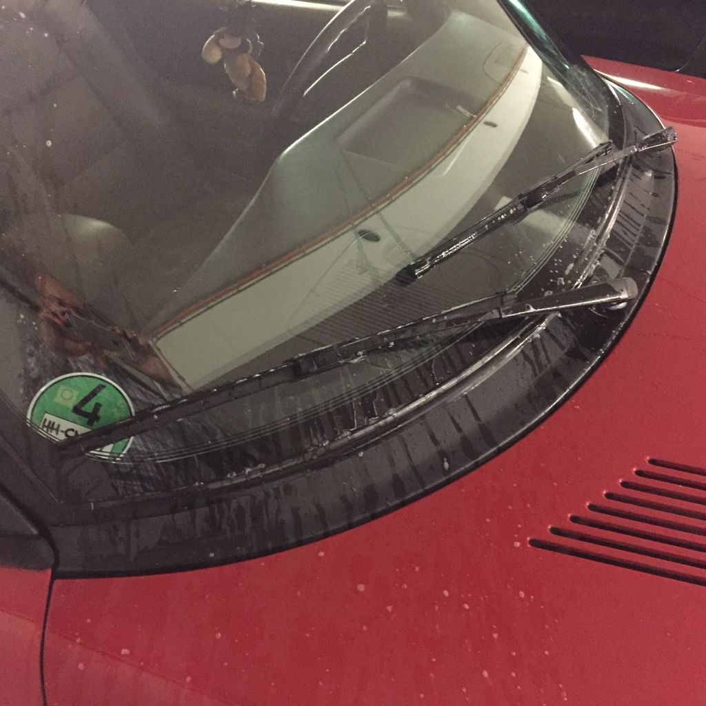

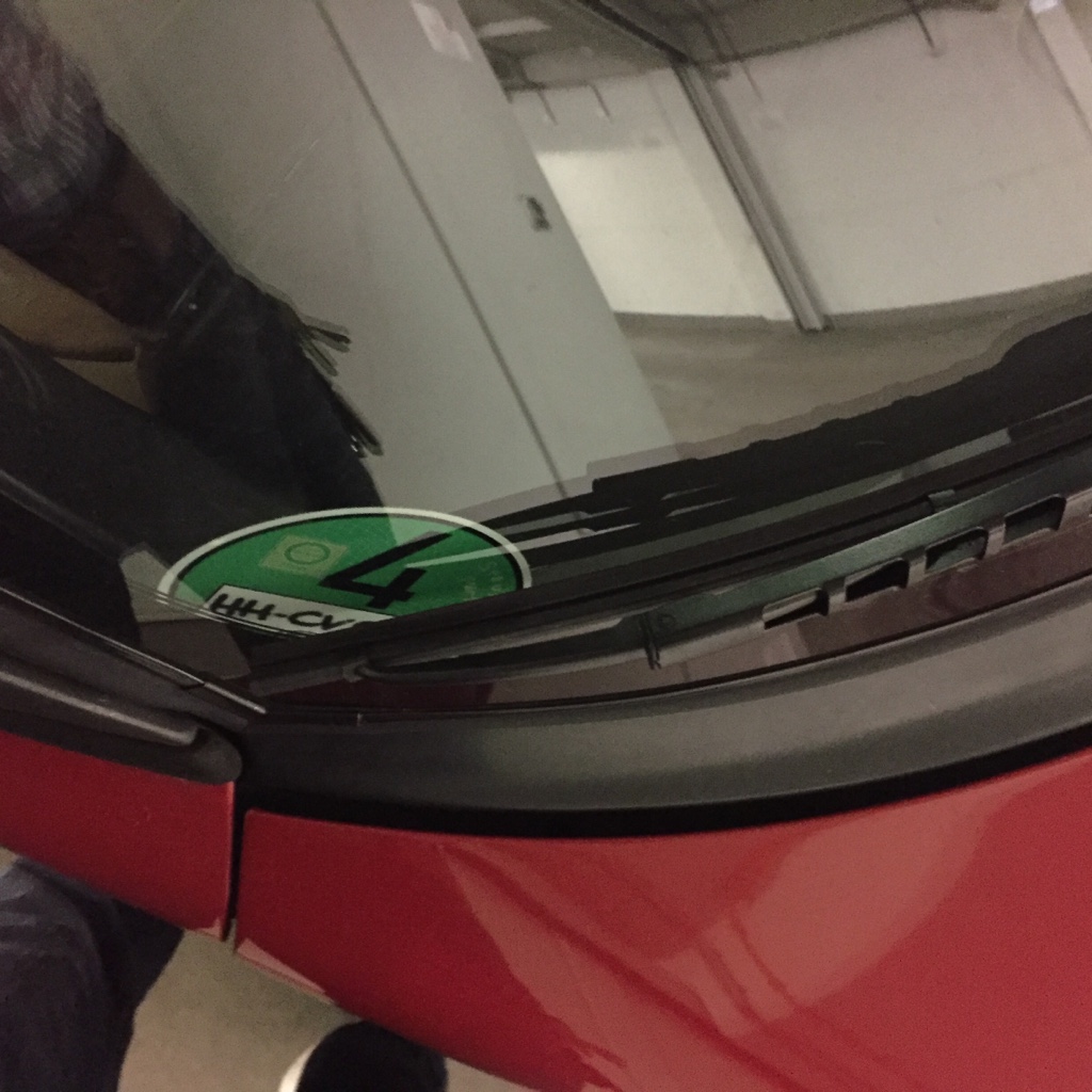

Also habe ich mich an den AeroTwin in 450mm (Cabrio!) versucht (AS450S), super in Funktion, die Schwächen in den Seiten allerdings deutlich. Nächstes Mal wahrscheinlich in 400mm (Kein Cabrio) versuchen (2x AR400U), müsste dann besser sein, da 2,5cm kürzer ...

Beim Cabrio 45cm, bei der Limousine 40cm...
Ach, das ist doch immer alles zu kurz, und läßt zu viel Rand. Ich fahre beim CC aktuell 430/430 und bei den CVs 470/430.
Lieber wischen da irgendwo in der Ecke anderthalb cm nicht mehr exakt, als dass oben im Sichtfeld ein sinnloser breiter Rand bleibt.

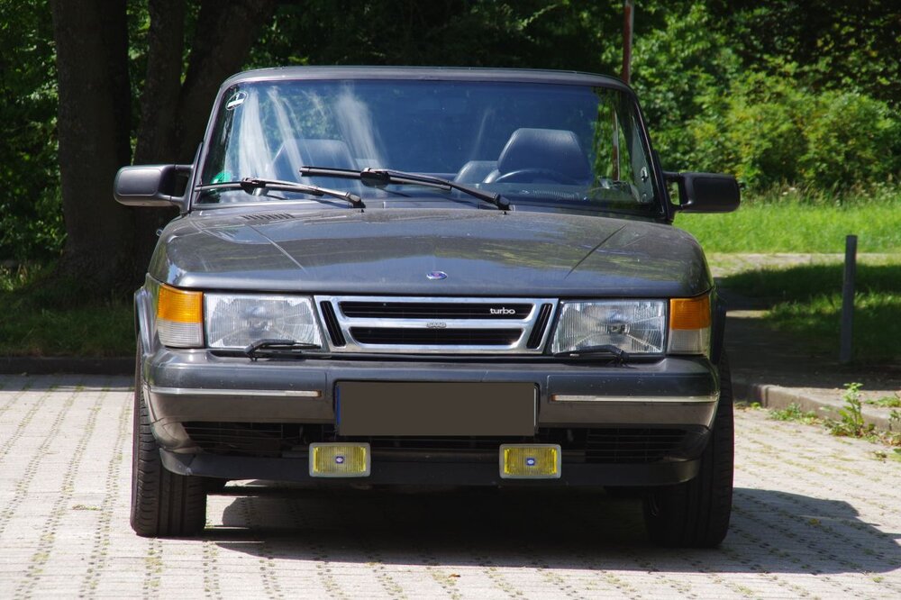

Nicht weitersagen, hab` ich auch mal gedacht ... :tomato:
Aber das war im Nachhinein deiner Meinung nach wohl eher nix? Danke für das Bild - so richtig dolle siehts tatsächlich nicht aus am 901. Und es scheint, als ob der rechte Scheibenwischer in der Tat etwas an der rechten Seite durch die Scheibenwölbung übersteht.
