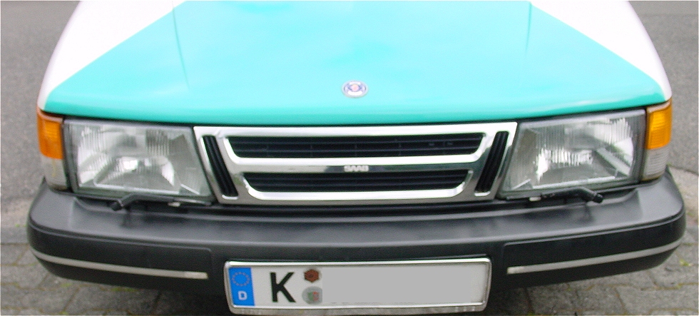

Mal eine Frage weil ich denke das passt hier rein: Kann man beim 900 CC Bj.1991 die Scheinwerfergläser ohne Ausbau der Scheinwerfer wechseln ?
Moin,
nein das geht nicht. Die Gläser sind ja ringsum geklammert. Besser ausbauen.
Michl
Selbst wenn es mit wahnsinnig viel irgendwie Gewürge irgendwie ginge (was nicht der Fall ist): Warum sollte man?
Die Dinger sind so fix raus, da lohnt sich jeder andere Gedanke nicht.
[ATTACH=full]86832[/ATTACH]
Nein.
Baue die SW aus und nutze die Gelegenheit, den Bereich zu konservieren.
(Ist das Türkis Folie oder Lack ?)
Na ja, ich denke er hat ne Leuchtweitenregelung und deswegen Bedenken. Ich würde sowas nur im Sommer machen. Der Kunststoff ist durch Alterung eh schon recht spröde und wenn es dann noch kalt ist?!
