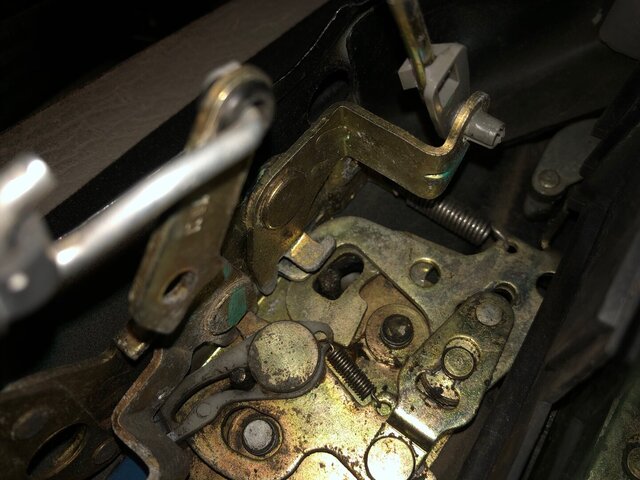

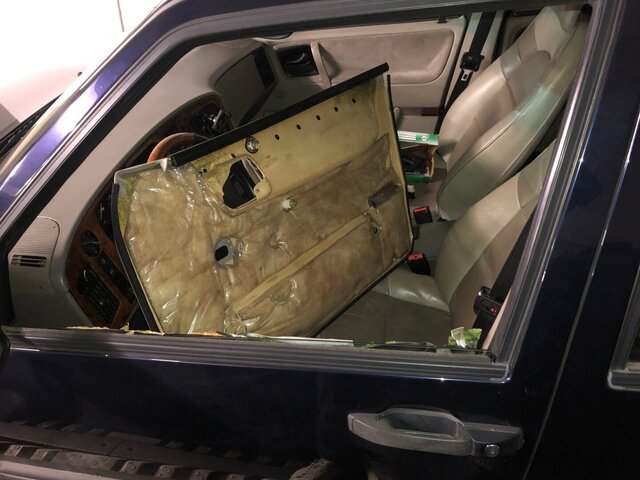

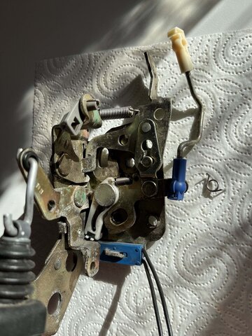

ich habe es geschafft, auch wenn das Auto nicht fahrbereit auf einem schrägen Duplexparkplatz in einer dunklen TG steht: Die Türverkleidung ging tatsächlich raus, auch wenn die Türbegrenzungsleuchte etwas gelitten hat - aber die war eh schon angeknackst. Aber leider habe ich noch nicht herausgefunden, wie und wo ich bei dem Schloss drücken/ziehen/hebeln muss, damit sich der Mechanismus bewegt. Anbei auch ein Foto. Den Pin samt Stange und Clip habe ich ausgebaut. Vielleicht hat jemand eine Idee?

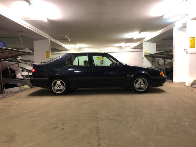

Hier noch ein Foto vom 9000. Die TG sieht hier sehr hell aus, leider geht das Licht nach gefühlt dreißig Sekunden aus und man turnt jedes Mal über die Vordersitze nach hinten und raus zum Schalter...
Angesprungen ist er auch wieder, nachdem ich etwas Sprit nachgefüllt hatte. Ob es daran lag ...? Wenn jetzt noch die Fahrertüre auf ginge, wäre ich sehr happy!

Hebel rechts oben im Bild, wo die Stange in der grauen Plastik Aufnahme zu sehen ist
Okay, das probiere ich mal. Komme aber leider erst nächste Woche dazu. Danke für den Tipp!
Die Stange kommt vom Türöffner innen. Wenn man den betätigt passiert nix. Also direkt am Hebel drücken, meinst du?
Müsste sich nach oben drücken lassen und dann müsste das Schloss öffen.
Falls es sich nicht bewegen lässt, ist es fest. Wenn es sich bewegt und dennoch nicht öffnet, ist die Schlossmechanik kaputt (hatte ich noch nie)

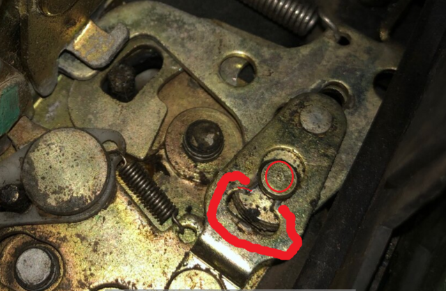

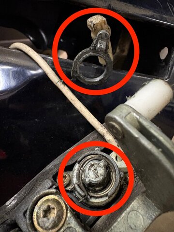

Das dick rot markierte muss zum roten Kreis gedrückt werden

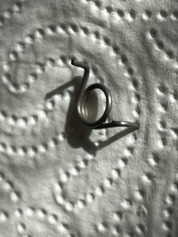

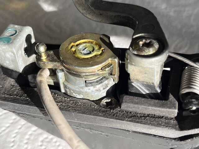

Hi, also bei meinem 9000 ist die Tür erstmal wieder offen bzw. lässt sich wieder öffnen. Dieser Schließzapfen ist leider vom Schließzylinder gefallen. Deshalb kann man die Tür nicht aufschließen und der Türöffner außen blockiert immer wieder. Keine Ahnung, ob da ein Sprengring sein muss. Habe auf dem Türboden nur diese Federfragmente gefunden...
Scheint diese Feder zu sein. Ist aber nicht vom Schließzylinder.

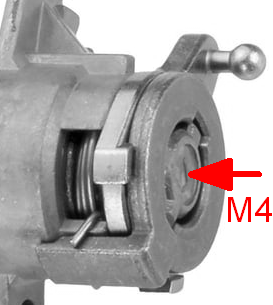

Am Zylinder fehlt die Mitnehmerscheibe. Findest du sicher noch in der Tür. Gehalten wird die (fehlende) Scheibe von einem Kunststoffsprengring. Wenn der einmal abgehebelt wurde, hält er nicht mehr, außer man wendet ihn. Sind bereits beide Kanten hinüber, kann man ein M3 oder M4 Gewinde stirnseitig bohren und das Ganze mit Schraube und U-Scheibe sichern.
Cool, danke! Das ist die Feder. Sonst lag leider nix weiter in der Tür. Vor allem der große äußere Metallring fehlt... Hm.
Am 29.5.2026 um 11:36, tunnelrost hat gesagt:
..der große äußere Metallring fehlt..
Den meinte ich mit "Mitnehmerscheibe". Sonst fehlt nix. Der Kunststoffring ist sicher noch am Zylinder.

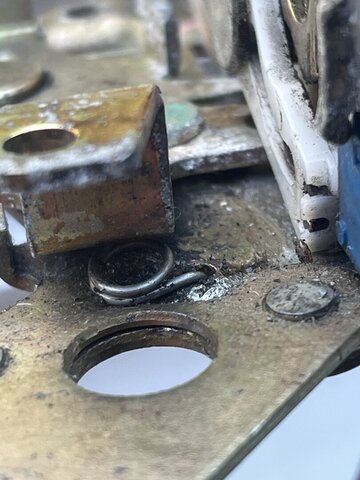

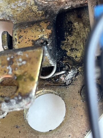

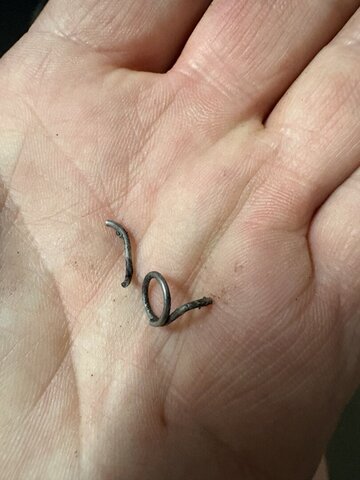

kleines Update und eine wichtige Frage: Den Schließzylinder habe ich wieder zusammengebaut - sogar mit Neuteilen. Was ich jedoch nicht weiß: Wohin im Schlossmechanismus gehört diese kleine Feder, die bei mir zerbrochen ist? Bin für Hinweise sehr dankbar!

Vielleicht hilft dieses Bild aus dem EPC (die Feder müsste Nr. 3 sein). Viel Erfolg
Bearbeitet von MY-Saab
Danke, das war sehr hilfreich!
Sieht zwar irgendwie instabil aus, aber die Feder erfüllt ihren Zweck. hat auch ne Weile gedauert, bis das Ding an Ort und Stelle war ...
