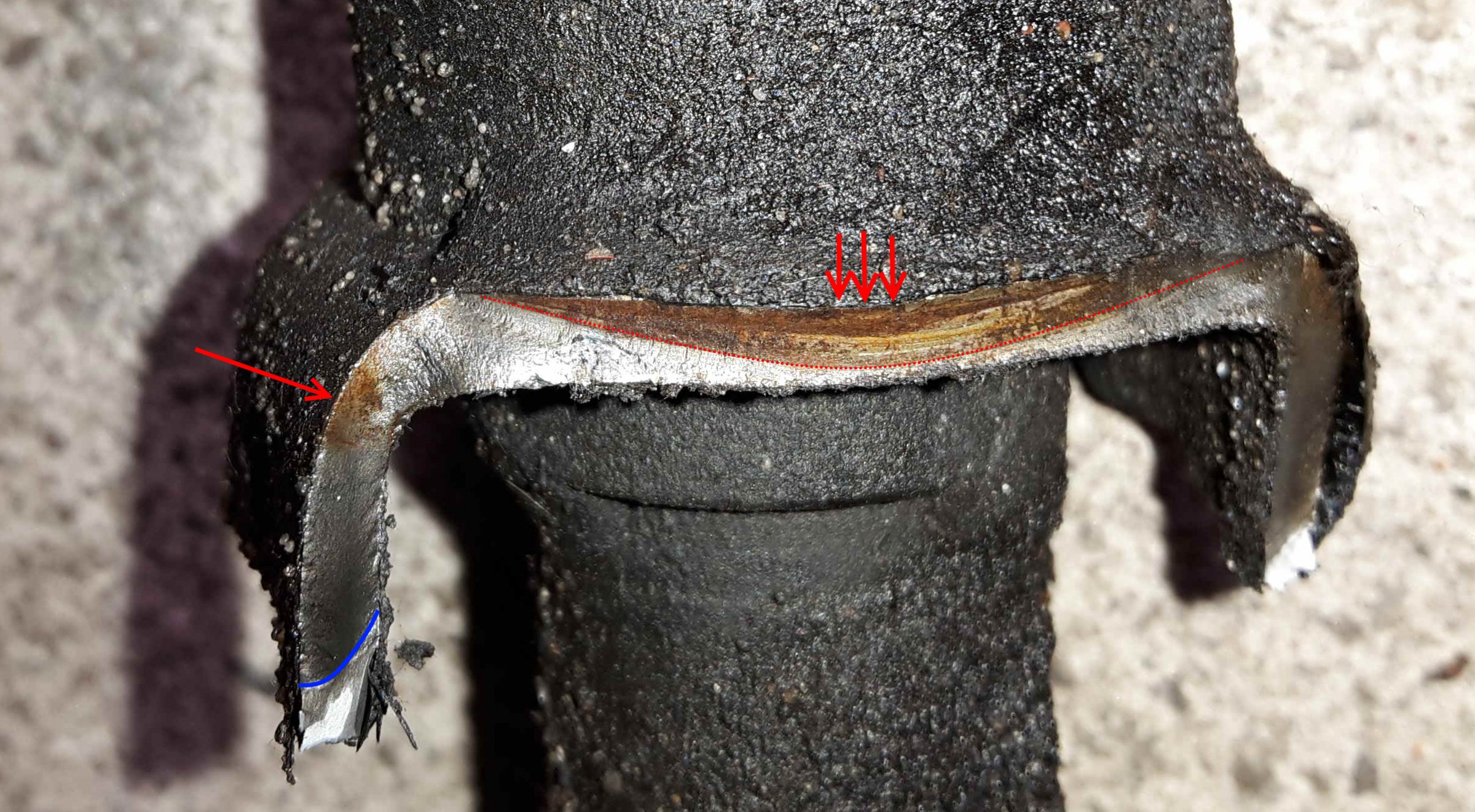

So, nach knapp 8 Jahren mal wieder in diesem Fred. Aber leider nichts erfreuliches:
Vorhin, beim rückwärts ausparken vor dem Baumarkt, mit voll rechts eingeschlagenen Rädern, ist mir das hintere Ende des linken Querlenkers am AuCab bebrochen.
Jetzt ist die Kiste gerade 5 min vom gelben Wagen runter, und steht halb in und halb vor der Garage. :mad:

Bilder habe ich gemacht, und lasse auch Ingo (der örtliche begnadete Schweißer) gleich noch einen Blick darauf werfen.

Stell doch mal die Bilder hier rein
Ja René. Ein Bild wöre gut. Hatte 10 Saab 900, 9x Turbos. Noch nie einen Riss
Ingo meinte, dass der Riß zu einem recht großen Teil älter sei. Wir hatten aber, als er schaute, kein wirklich gutes Licht.
Und ich denke, dass ein Großteil des Problemes aus dem Abriss an der Schweißstelle herrührt. Denn damit war die Senkrechte offenbar sehr geschwächt.uQLlh1.jpg uQLlh2.jpg uQLlh3.jpg
(Das Braune oben links auf dem letzten Bild ist kein Rost, sondern beim Anfassen rauf geschmierter Dreck!)

heftig. Ich kann mir aber auch nicht vorstellen, dass dieser Bruch in einem entstanden ist. Da wird sicherlich schon ein Riss seit längerer Zeit da gewesen sein.
Ich vermute die beiden unteren Ecken (am obersten Bild) R+L sind der "frische" Endbruch.
Lt. Ingo ist nur der obere Quersteg wirklich frisch.
Aber wir müssen und das, wie gesagt, nochmal in Ruge bei gutem Licht ansehen.
Erschreckend, weil eben meines Erachtens im Grunde ursächlich, finde ich die offensichtliche Trennung zw. Schweißnaht und Steg, wo mittig offenbar nur rd 0,5-1 mm Materialstärke wirklich tragend war.
Es scheint ja eine klare Trennung zwischen dem als fest verbliebenem, und dem während der Schweißung in die Flüssigphase übergegangenen Material stattgefunden zu haben. Besonders klar ist dieser Bereich auf dem ersten Bild zu sehen.

Zur Naht und den Einbrandverhältnissen lässt sich anhand dieser Photos überhaupt nichts sagen! Dazu wäre mindestens ein Makroschliff notwendig.
Was man aber überdeutlich erkennen kann ist, dass dieser Schaden aufgrund eines Dauer- bzw. Schwingbruches entstanden ist:
Ausgelöst wurde das Bruchereignis höchstwahrscheinlich durch Oberflächenkerben an der mit roten Pfeilen markierten Stelle. Das könnte eine Einbrandkerbe, ein schroffer Nahtübergang, oder ein ähnlicher Schweißfehler gewesen sein, muss aber nicht . ...und das lässt sich anhand dieser bilder auch nicht klären (Nahtlage ist nicht erkennbar).
Von dort aus ist der Riss in Pfeilrichtung über längere Zeit (Wochen oder sogar Monate) weiter gewachsen. An der linken, mit einem Pfeil markierten Stelle ist zu einem späteren Zeitpunkt ein weiterer Anriss hinzu gekommen. Doch auch dieser Anriss ist mindestens schon mehrere Tage alt, eher aber einige Wochen. Die dunkle Färbung ist Rost durch in den Riss eingedrungene Feuchtigkeit. Diese Oberflächen haben also schon länger vor dem endgültigen Schadensereignis offen gelegen.
...wobei "offen" hier bedeutet, dass Feuchtigkeit durch Kapillarwirkung eindringen kann. Solch ein Riss muss nicht mit bloßem Auge erkennbar sein, besonders nicht mit Straßendreck drauf!
Ob ein weiterer Anriss auf der rechten Seite des Bildes vorliegt lässt sich auf diesem Bild nicht erkennen.
Die überwiegende Bruchfläche (zwischen gestrichelt roter und blauer Linie schein ein Duktilbruch zu sein, währen der letzte Rest unterhalb der blauen Linie der Rest-Gewaltbruch war.
D.h. der Querlenker hat an der erstgenannten Fläche innerhalb der letzten Stunden noch ein paar mal plastisch hin und her gewedelt. Beim Ausparken dann ist der letzte Zipfel unterhalb der blauen Linie abgebrochen.
...aber nochmal. Das sagt nichts über die Einbrandverhältnisse der Schweißnaht aus!

...und hätte hierbei auch nichts gebracht. Wenn der Fehler schon "ab Werk" bestanden hat, dann wäre er bestenfalls durch eine MT-Prüfung (Magnetpulver-Rissprüfung) aufgefallen, aber definitiv nicht durch RT oder DR, (Durchstrahlung).

[mention=1679]Scomber[/mention]: Sieht man sicher auf den Bildern nicht so gut, da halt nur 2D.
Unterhalb der bei Dir rot gestrichelten Linie ist das ganze eine (fast) ebene Fläche. Aber drüber, unterhalb Deiner drei roten Pfeile, steht das Material hervor.
Und zwar dies genau in dem Maße und der Form, wie die Schweißraupe an ihrer Oberseite (da, wo Du die Pfeile hin gemalt hast).
Mal sehen, ob ich morgen noch brauchbare Detailbilder davon hin bekomme.
Dann ist der Dauerbruch über Wochen/Monate entlang der natugemäß sprödesten Stelle innerhalb der Wärmeeinflußzone gewandert. Nach diesem indirekten Rückschluss auf den Einbrand wäre die Naht diesbezüglich ideal ausgeführt, das lässt sich aber, wie erwähnt 100% nur durch einen Makroschliff feststellen. der darüber hinaus in einer um ca. 90° versetzten Ebene, also quer zur Naht, liegen müsste.
Nochmal: Der Bruch-Auslöser ist auf der Oberfläche zu suchen!! Kann ein Schweißnahtfehler sein, muss aber nicht.
