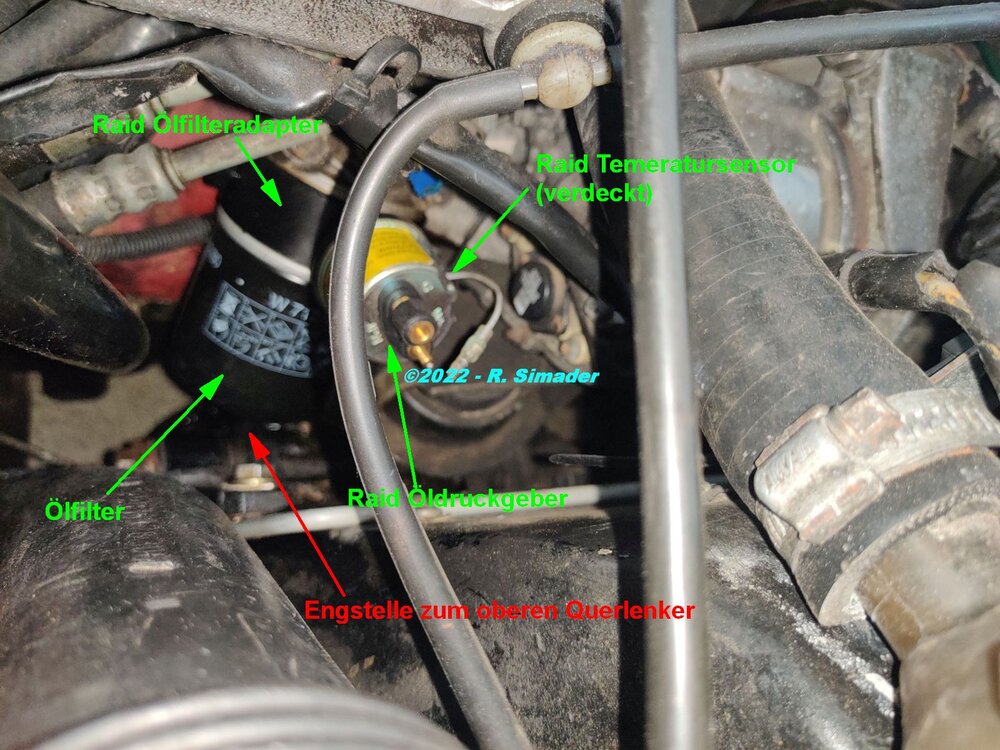

Ich habe es so gelöst:
Kabel muss ich erst noch einziehen da ich die erst in den von mir gewünschten Farben und Querschnitt besorgen musste.
Es gibt so Verteilerstücke auch fertig, habe allerdings nicht überprüft ob die das passende Gewinde für den Ölfilterflansch haben.
[ATTACH]215363[/ATTACH]

glaube dass das nicht beim Turbo 16 geht wegen die Schläuche vom oelkühler.
Oder bin da falsch?
gruss
rob
Mit dem Adapter ist die Montage schon beim Sauger eine enge Kiste, Oelwechsel macht so keinen Spass
Hi Danke,
Oder bin da falsch?
gruss
rob
Wie Du aus meiner Signatur ersehen kannst: T16S und daher MIT Ölkühler, es ist etwas eng beim Ölwechsel, aber da muss man ja nicht jeden Tag dran, so what?
