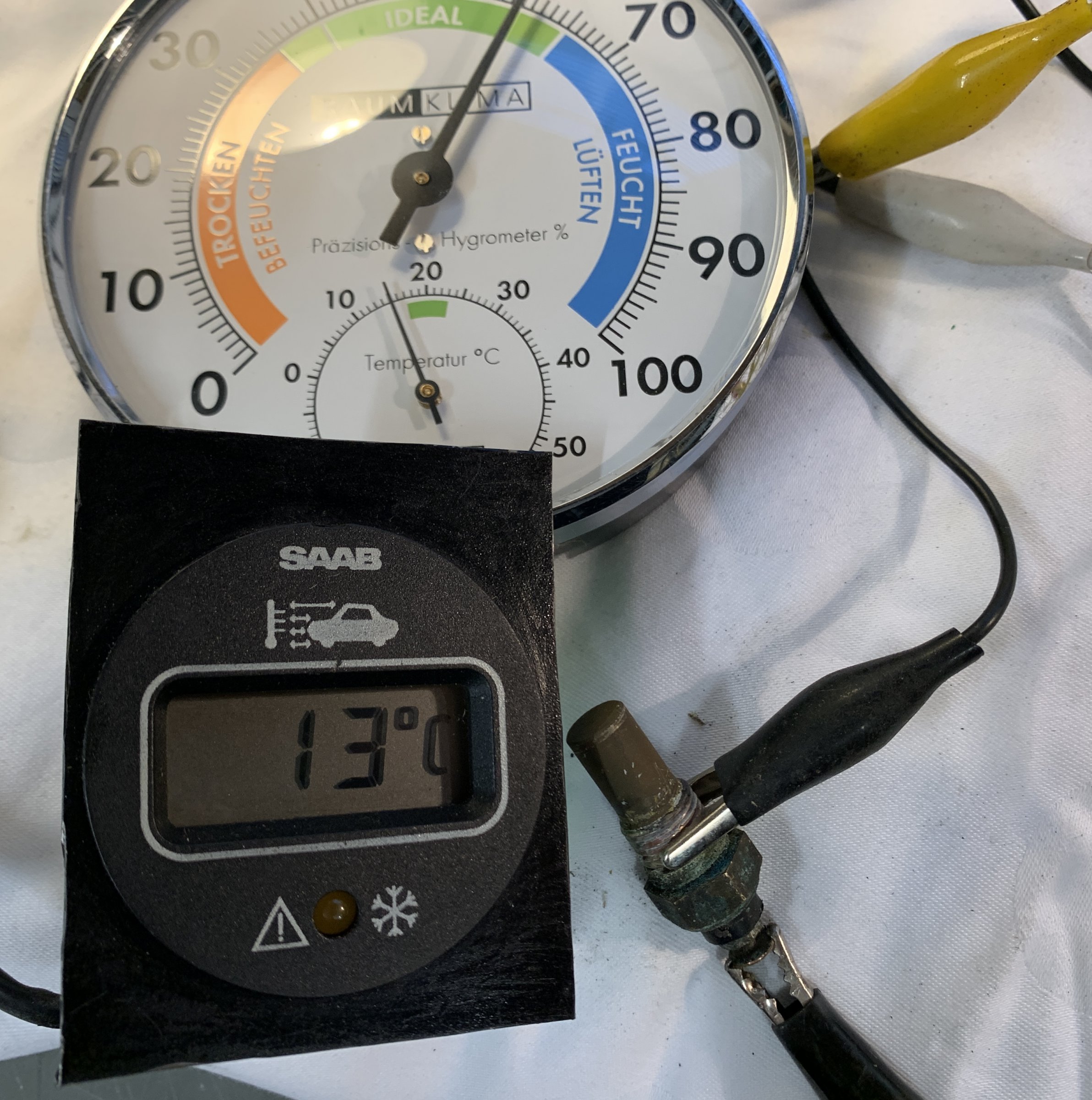

Kann ich bestätigen. Ich habe erst kürzlich genau so einen VDO 120° Sensor neu gekauft für ein gebrauchtes SAAB-Original Außentemperatur-Instrument (technisch identisch mit den VDO-Standard-Instrumenten). Zeigt korrekt an.[/quote

Der gleiche Sensor, der für die Wassertemperatur genommen wird (also bis 120°C) wird für die Außentemperaturanzeige (-20 bis 40°C oder was auch immer) benutzt?
Si
Aber nur die VDO Rundinstrumente (und offenbar auch die digitalen von Saab).
Die digitalen 90er Jahre VDO haben andere Sensoren.
Si
Gut zu wissen.:smile:
Macht aber Sinn. Das ist ein Temperaturbereich, der von einer "Sorte" Thermoelement abgedeckt wird. Eigentlich müsste der Öltemperatursensor auch gleich sein, von den Werten.
Die Anzeigeinstrumente sind dann jeweils anders...
Ja genau.

Super Tip war das mit dem Kühlwassersensor.
Die 2 Grad Unterschied sind ok - einmal kalter Motor, einmal gerade von der Wand genommen.
Passt !! Darauf wäre ich niemals gekommen.
Besten Dank !!

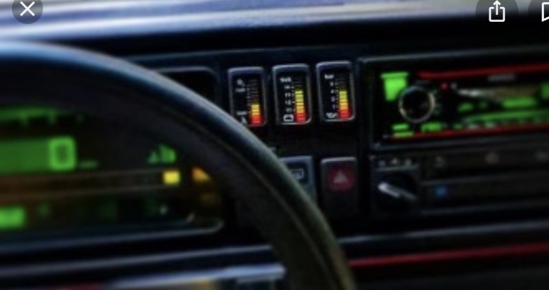

Vielleicht noch ein Idee aus der VAG Szene .. Anzeigen in originalen Saab-Leerkappen ?
Man darf ja mal links und rechts Schauen.

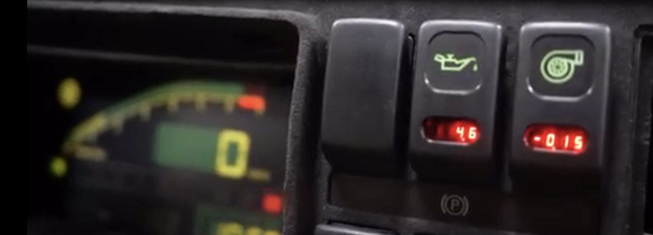

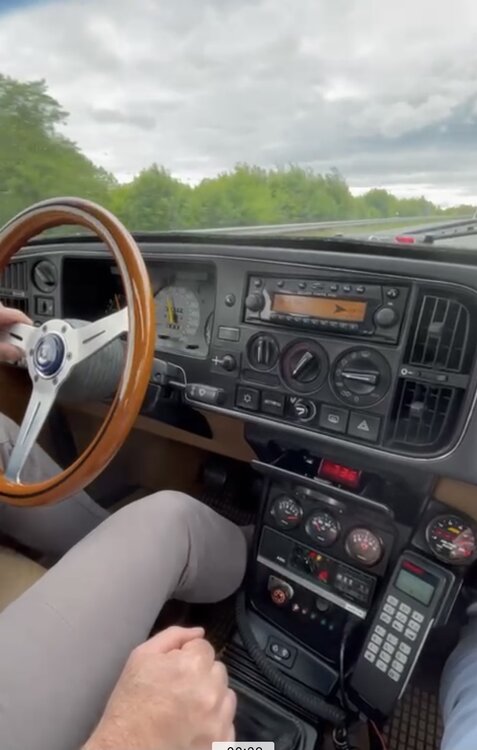

Hi habe auch mal eine Frage dazu, Zusatzinstrumente sind angeschlossen und eingebaut. Soweit alles ok, Öl temp unten am Ablass schraube. Da wird es gerade mal 50-60 grad.
dann den Einbau in das untere DIN Fach gemacht, weil ich nirgendwo die Kabel vom Radio durchgeführt bekommen habe. Wie habt ihr das gemacht?
und weil es die gestufte Variante ist fällt die Blende nicht komplett im Schacht weil dieser nicht so tief ist. Wie habt ihr das gelöst.
Die gestufe Blende ist fürs untere Fach ungeeignet
und auch der Geber an der Ablassschraube macht nicht wirklich Sinn.

Ich habe mir VDO Einbauinstrumente besorgt und für einen Einbau im unteren Schacht die gestufte Blende ins Auge gefasst.
Warum ist die für das untere Fach nicht geeignet?
Und im oberen Schacht würde sie passen?

Hi das gestufte ist ziemlich „dick“ und weil oben die Schacht viel tiefer liegt fallen die Instrumente schon weg. Unten ist der Schacht viel untiefer und daher fällt die Blende mit den Instrumente nicht zu weg und kannst hinter der Blende schauen.
Ich habe aber (noch) kein Platz um die Kabel von oben ( Radio) richtig nach unten zu verlegen.
