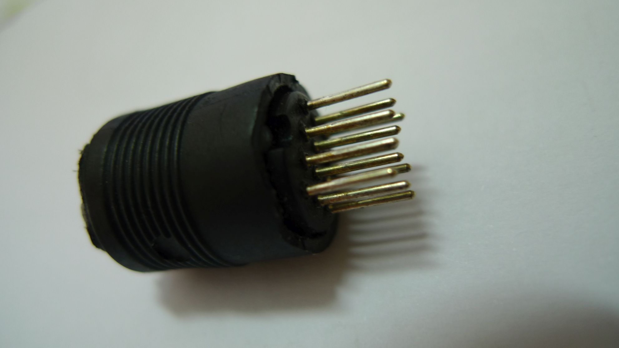

Ja genau, ist ein bisschen Fummelei, aber durchaus machbar. Du brauchst nur ein ausreichend langes Kabel.

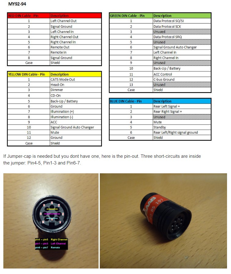

Ansonsten lässt sich das Radio auch ohne EQ betreiben sofern der Blindstecker am Radio vorhanden ist.

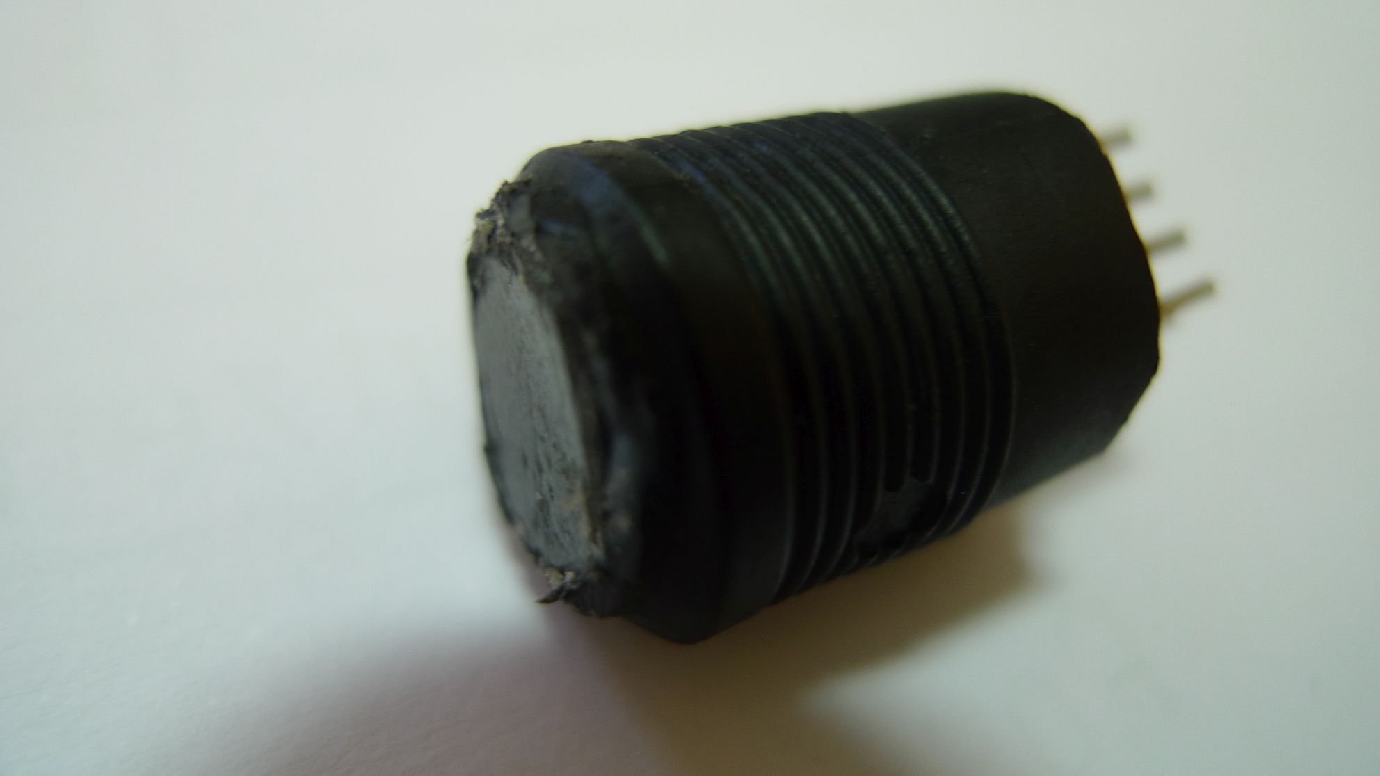

Den so bezeichneten Blindstecker kann man auch ohne Weiteres selbst herstellen, wenn man die PIN-Belegung beachtet. http://saabclarion.se/components_92-94.html
Daraus der Screenshot für den Jumper-Cap und die PIN-Belegung.
Man nehme einen 13-poligen DIN-Diodenstecker (Elektronik-Handel) und verbinde die entsprechenden Pins. Wenn man es gut machen will, kann man danach die Rückseite des Steckers mit 2K-Harz vergießen (z.B. von UHU).
Nicht besonders schön, aber es funktioniert.
Jumper-Cap1.thumb.jpg.dc823315d04bba11ed3b519dbc73ce7a.jpg Jumper-Cap2.thumb.jpg.17127a898b67394073dac90740590fdd.jpg

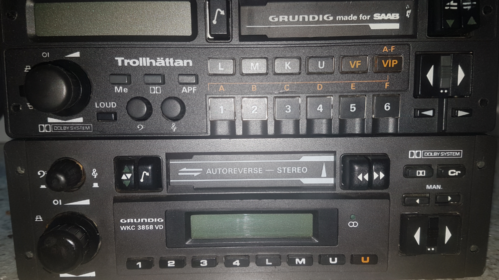

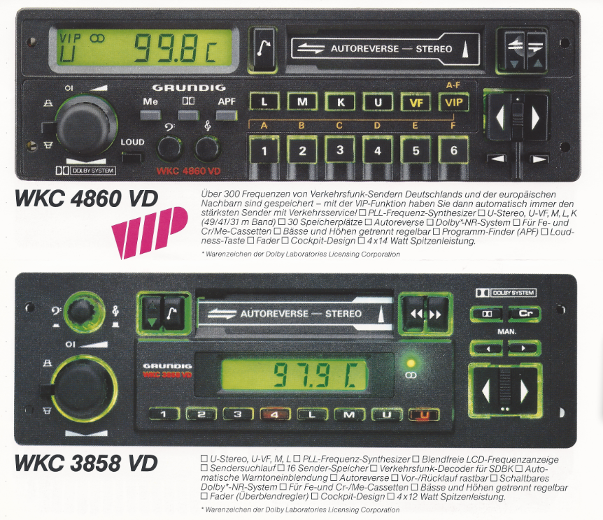

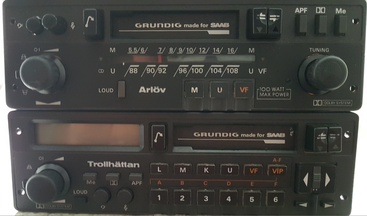

Es muss ja nicht immer ein Trollhättan/WKC4860 sein, das Grundig WKC 3858 leuchtet ebenso schön grün und ist für die Sauger-Steilis absolut zeitgenössisch.
Die Trollhättans wurden von Saab auch für Grundig gelabelt und als WKC 4860 verkauft :biggrin:.
Wenn ich das richtig verstehe, sind die aber alle bei Joschy,....
Ein "Arlöv" gehört mittlerweile auch zur Sammlung, weiß jemand wo man neu Drehknöpfe kaufen kann.
Bei 80 Prozent aller Grundigs aus dieser Baureihe sind diese ziemlich verbraucht.
Welche Grundig-Radios wurden 85/86 aus dieser Serie angeboten? Gibt es dazu einen Zubehör-Prospekt?

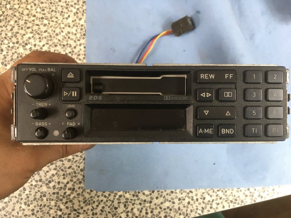

Kurze Zwischenfrage zum Thema.

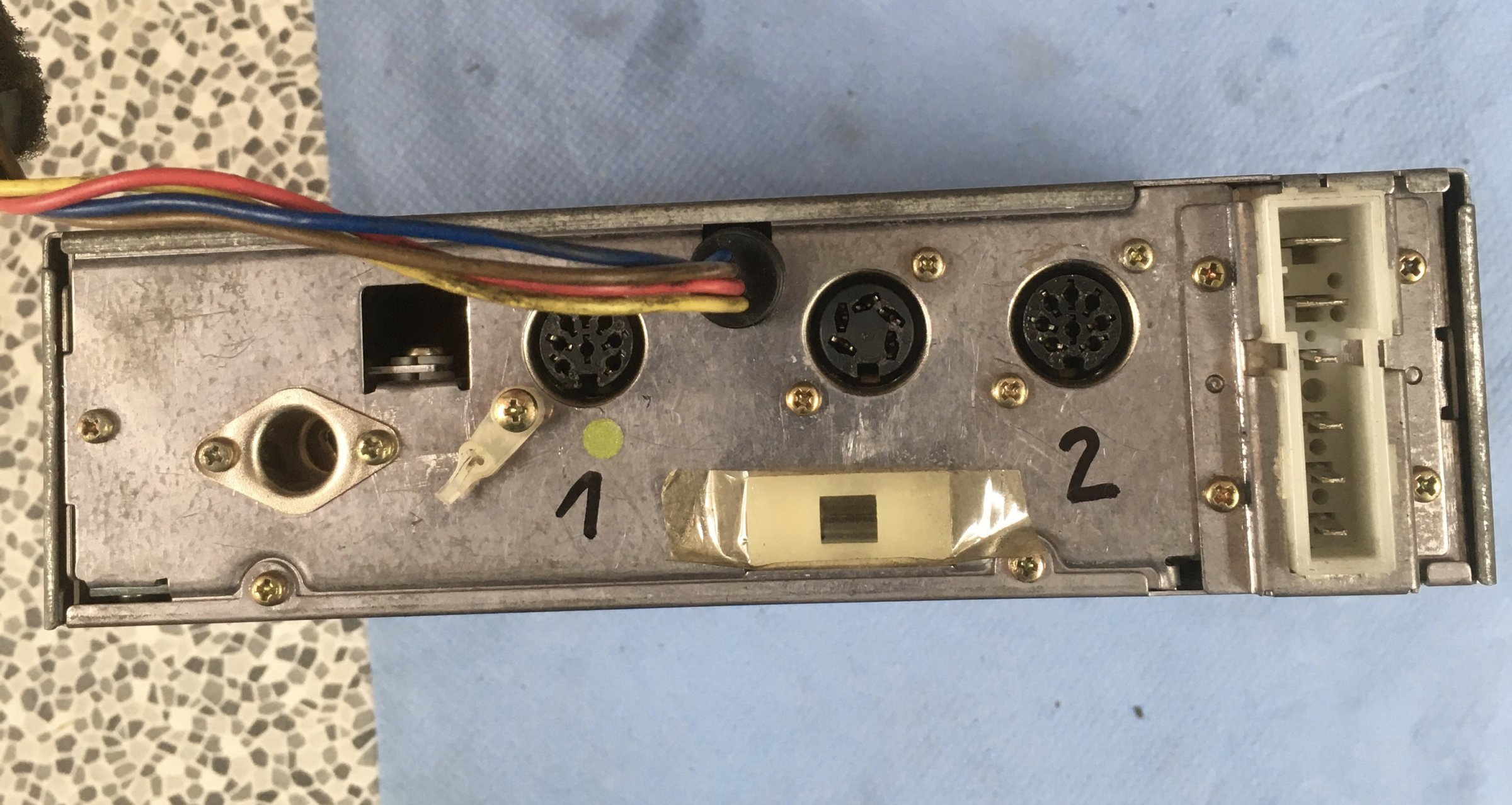

Hat jemand den Anschlussplan für diese SAAB-Anlage, stammt wahrscheinlich aus einem 9000, konkret geht es darum welche der Buchsen vorgesehen sind für
den Verstärker und für den optinalen CD-Spieler, leider gibt es auf dem Gerät keinen Hinweis fullsizeoutput_13a.thumb.jpeg.c4154c4d092a629f8b14709e49595790.jpeg fullsizeoutput_138.thumb.jpeg.bda7267579048ae7d0d500f71f45fbf0.jpeg ("1" und "2" habe ich gekennzeichnet)
den Verstärker und für den optinalen CD-Spieler, leider gibt es auf dem Gerät keinen Hinweis [ATTACH=full]201529[/ATTACH] [ATTACH=full]201530[/ATTACH] ("1" und "2" habe ich gekennzeichnet)
Die waren bis 93 in den 9000ern verbaut. Mit darunter eingebautem CD Spieler (falls geordert)

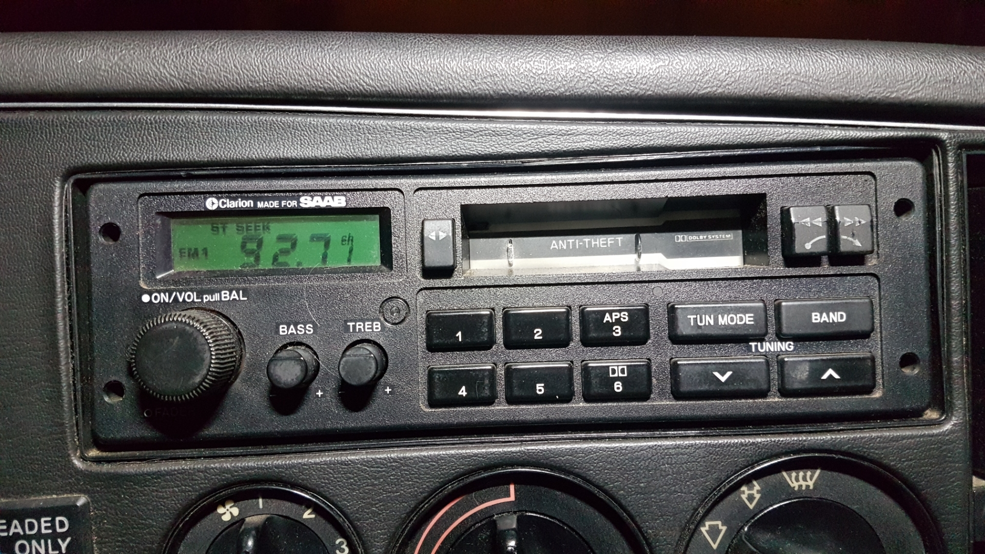

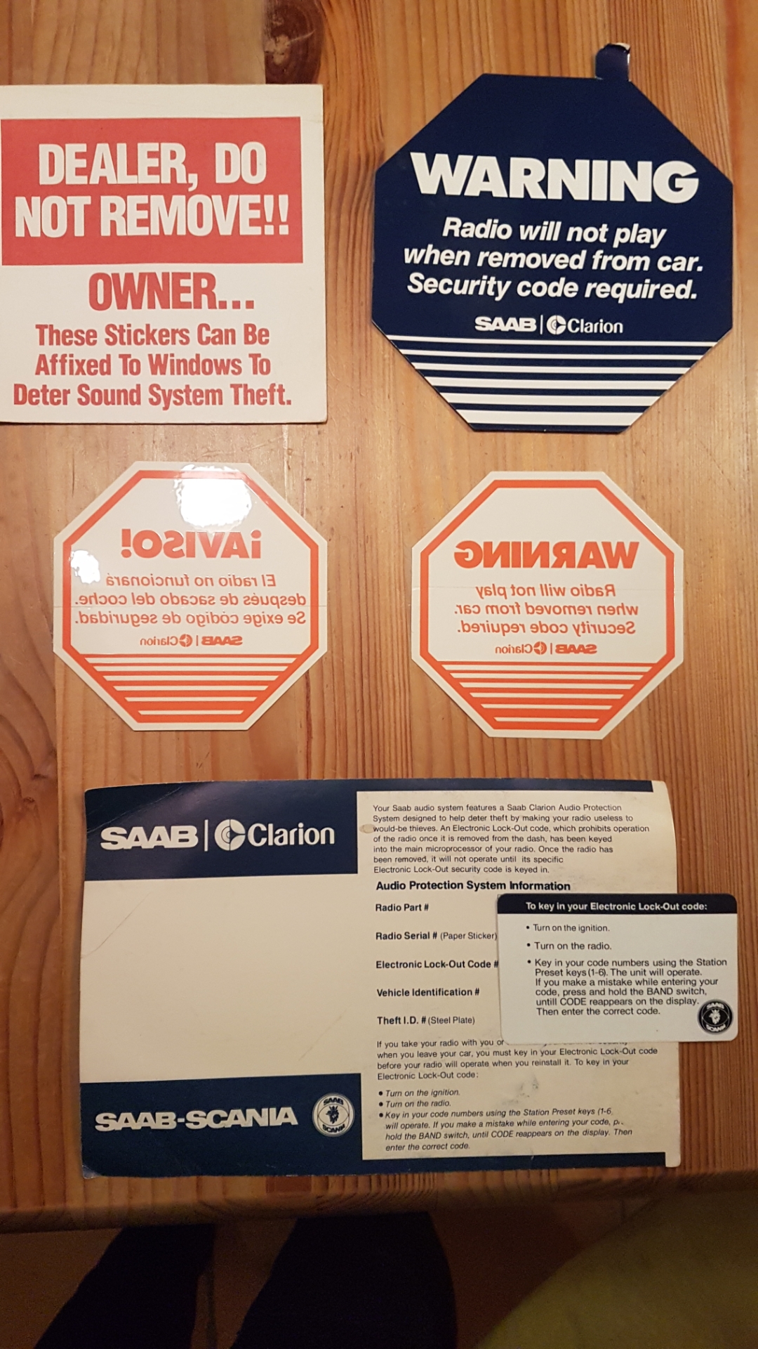

Screenshot_20211223-083013_Gallery.thumb.jpg.94101ae35f943ba2e2e63aea67eecb7e.jpg Es muss nicht immer Grundig for SAAB sein,
Im AMI ist ein Clarion verbaut, toll finde ich die originalen Aufkleber
:top::smile:
....sieht ja alles nach Originalausstattung aus ....:driver:
Ja, das passt. In den USA wurden Clarion Geräte verbaut. Es gibt auch eine schöne amerikanische Webseite dazu. Ich hatte sie seinerzeit mal in dem Radio Thread zum 900er hier #1924 genannt.

Wenn Du die meinst .... das ist eine schwedische Seite:
http://saabclarion.se/index.html
Das macht die Seite ja nur noch saaabiger :biggrin:

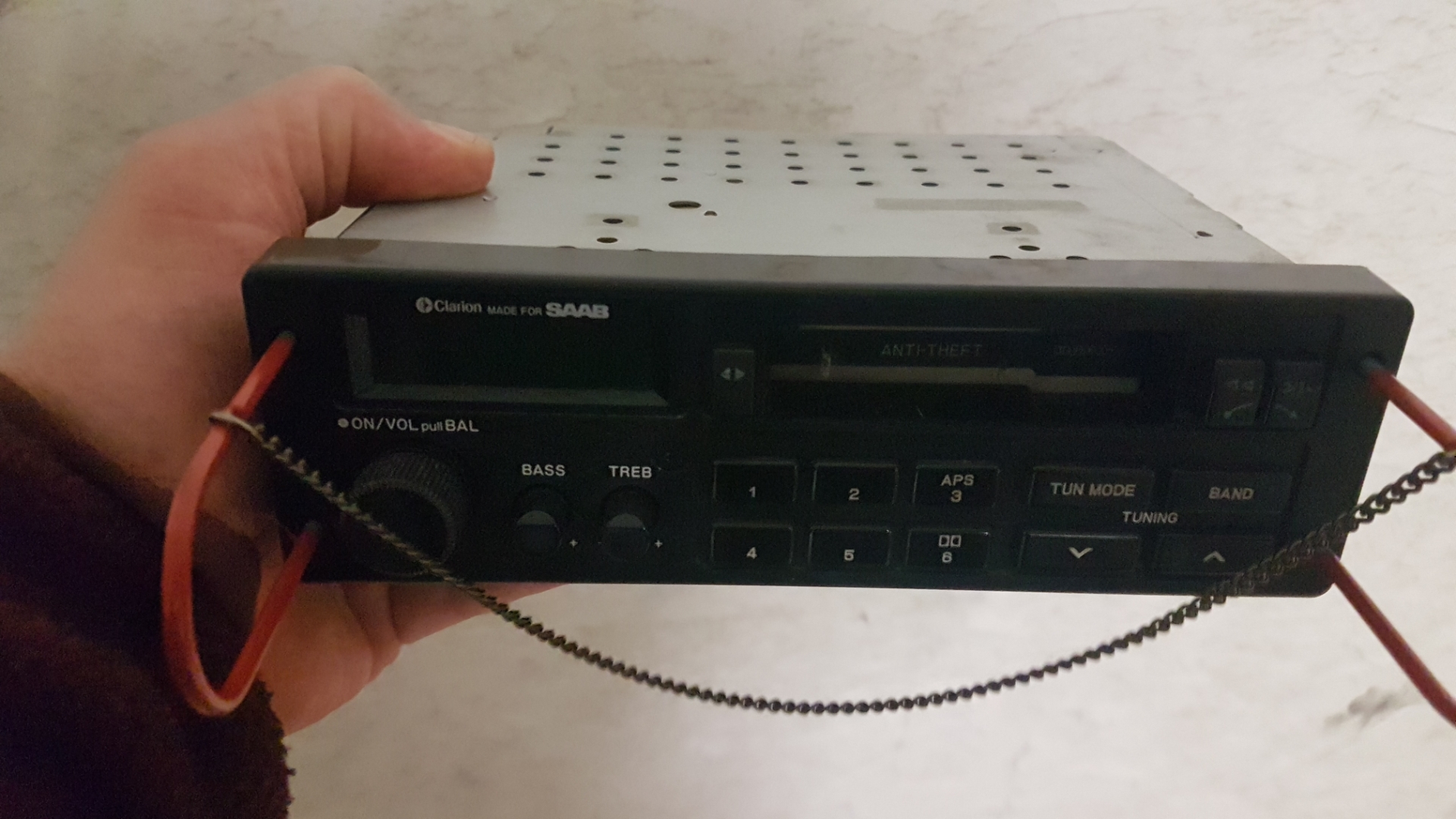

[ATTACH=full]208177[/ATTACH] Es muss nicht immer Grundig for SAAB sein,
[ATTACH=full]208175[/ATTACH]
Ich hätte das Ding doch kaufen sollen.:cool:
Wegen der Aufkleber? :biggrin::smile:
Nöö, wegen der originalen Demontagebügel mit Kettchen, so war das wohl gedacht

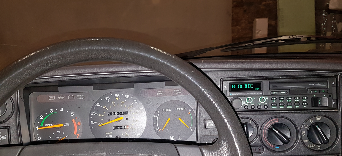

Die Testphase des Blaupunkt Bremen SQR46 DAB ist beendet und ich kann momentan keinen Kauftipp abgeben.
Das der FM-Empfang schlecht ist, war bekannt, die Klangqualität im DAB-Modus ist jedoch gut. Auch beim Streamen vom Handy ist alles ok.
Doof ist nur, dass dieses Radio häufig unabhängig vom eingestellten "Source-Modus" in den FM-Betrieb schaltet.
Die Anfrage beim Blaupunkt-Support blieb unbeantwortet, weswegen das Gerät nun an den Händler zurückgeht.
Gut gedacht aber sehr schlecht gemacht ist eben immer noch Scheibenkleister:redface:
Schade dass an diesem Gerät der blaue Punkt prangt, Qualität geht anders, vor allem gehört da ein Support dazu, scheinbar wurde dieser eingestellt, Updates gibt es für dieses Radio auch nicht mehr.
[ATTACH=full]212716[/ATTACH]
Die FM-Problematik kann ich so bislang nicht bestätigen – bei mir ist das nicht der Fall. Eher bin ich glücklich, dass es sich so problemlos schnell per Bluetooth mit dem Mobiltelefon verbindet. Was mich irritiert, ist die billige, scharfkantige Haptik der Drückschalter und der Druckwiderstand – aber das ist vielleicht dem Original nachempfunden?
.. – aber das ist vielleicht dem Original nachempfunden?
Ich bin zwar kein Blaupunkt-Fan, aber das Original ist in solchen Detsails deutlich wertiger.
