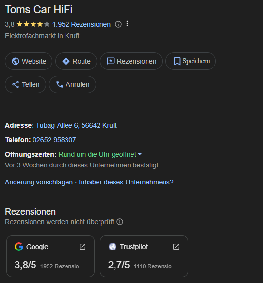

So böse würd ich das jetzt nicht schreiben, aber klar du hast da wohl recht.
Wenn man sich die Google- und Trustpilotbewertungen mal anschaut, wird einem schon etwas übel:

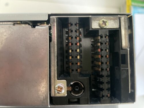

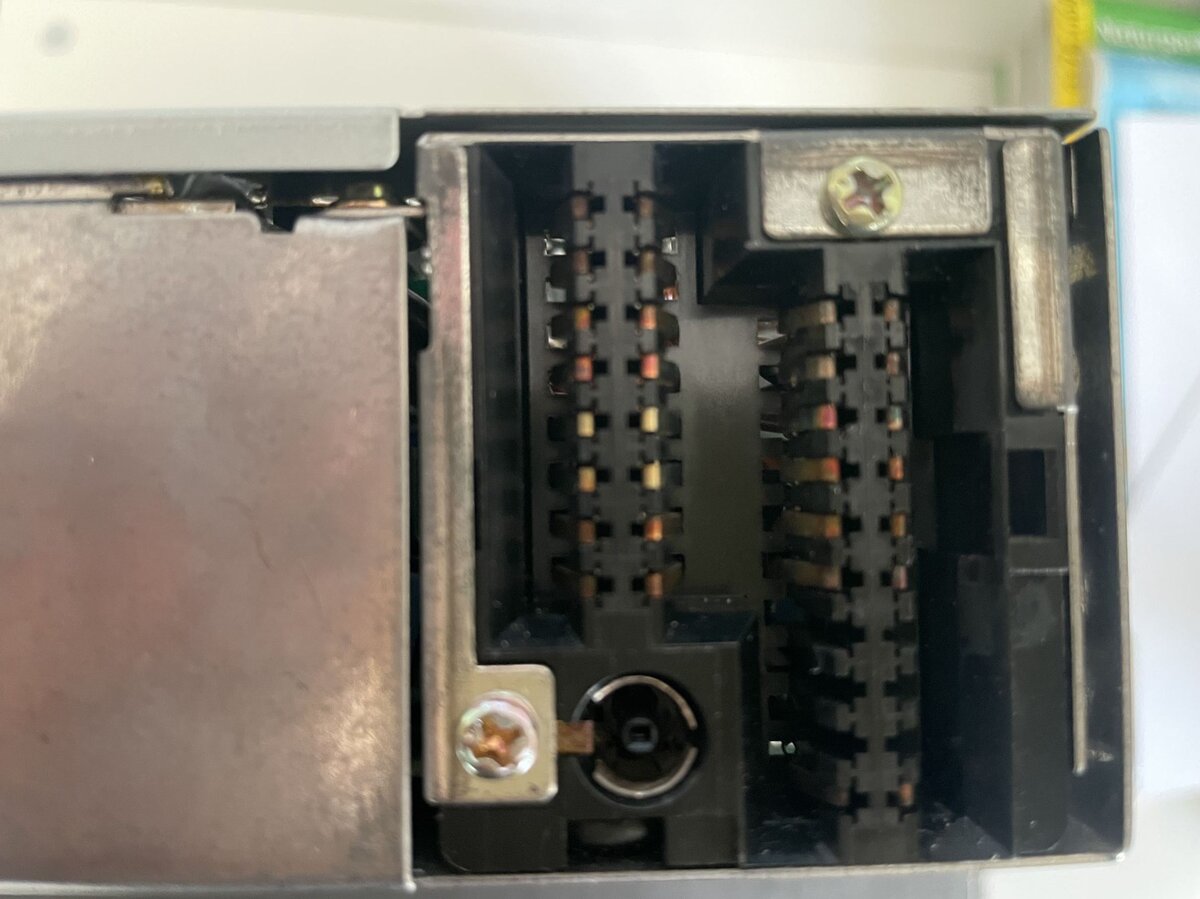

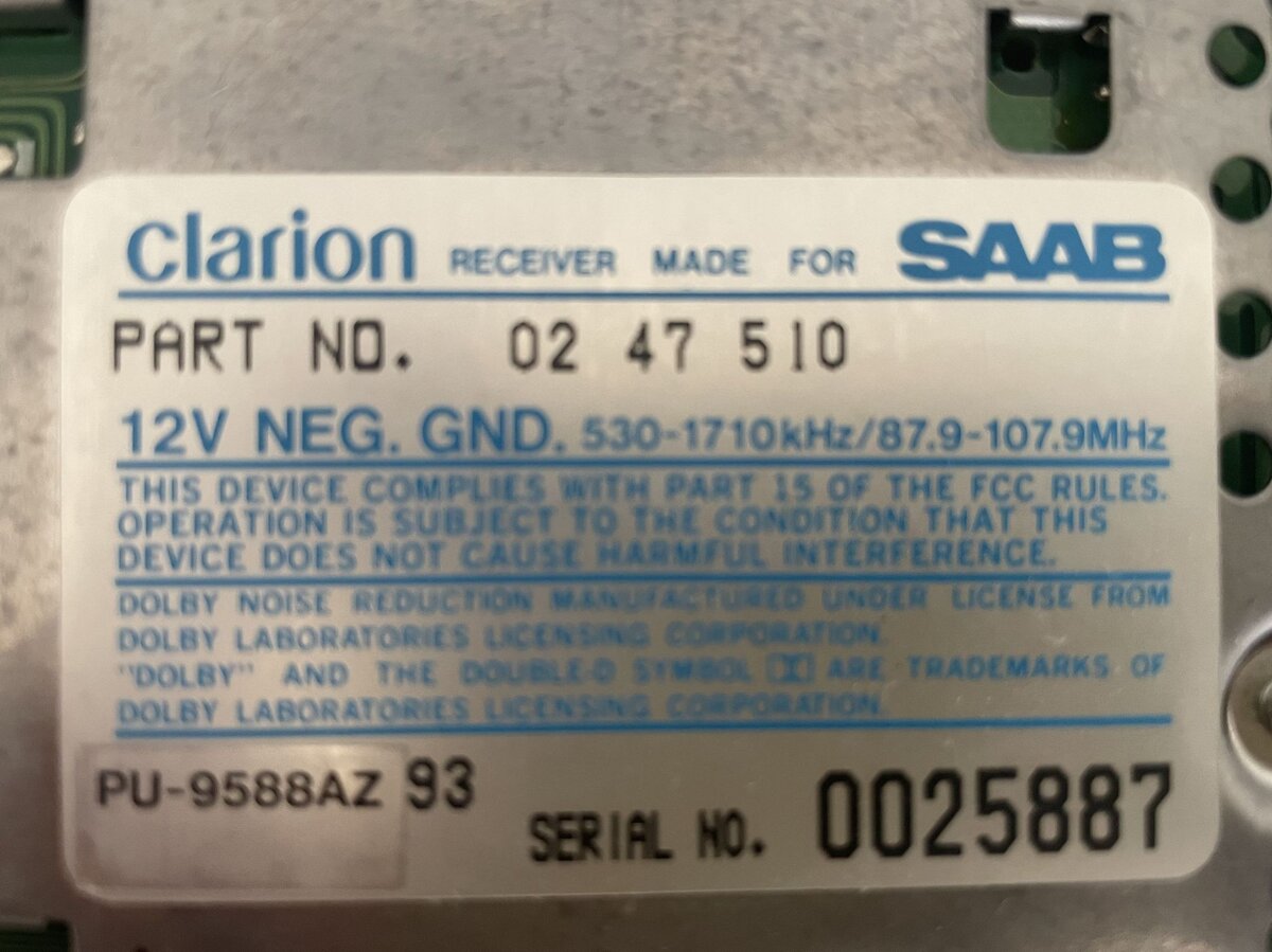

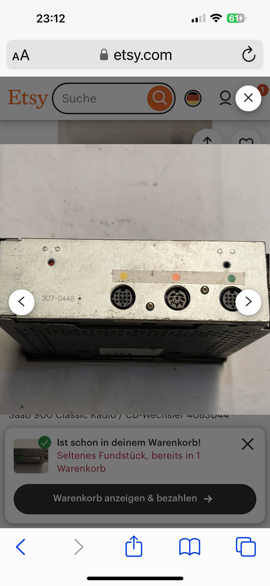

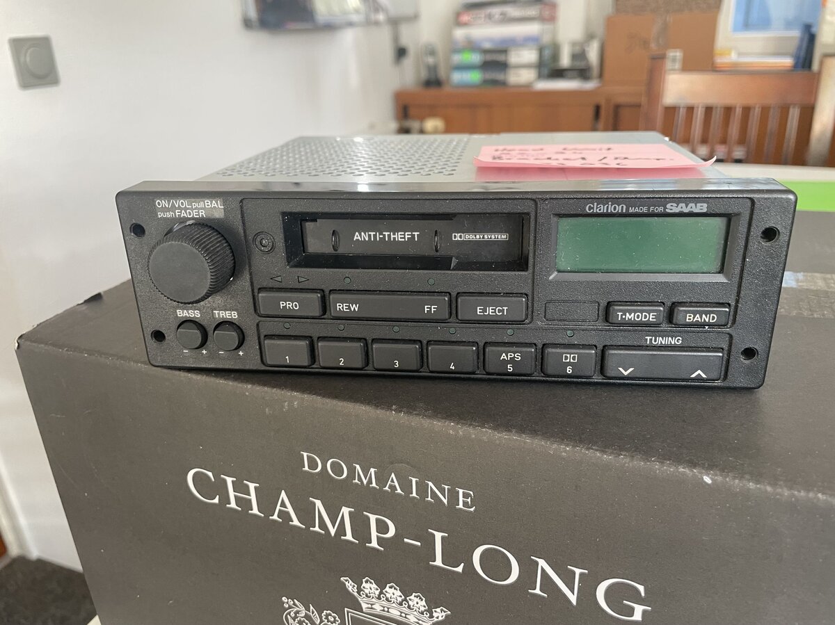

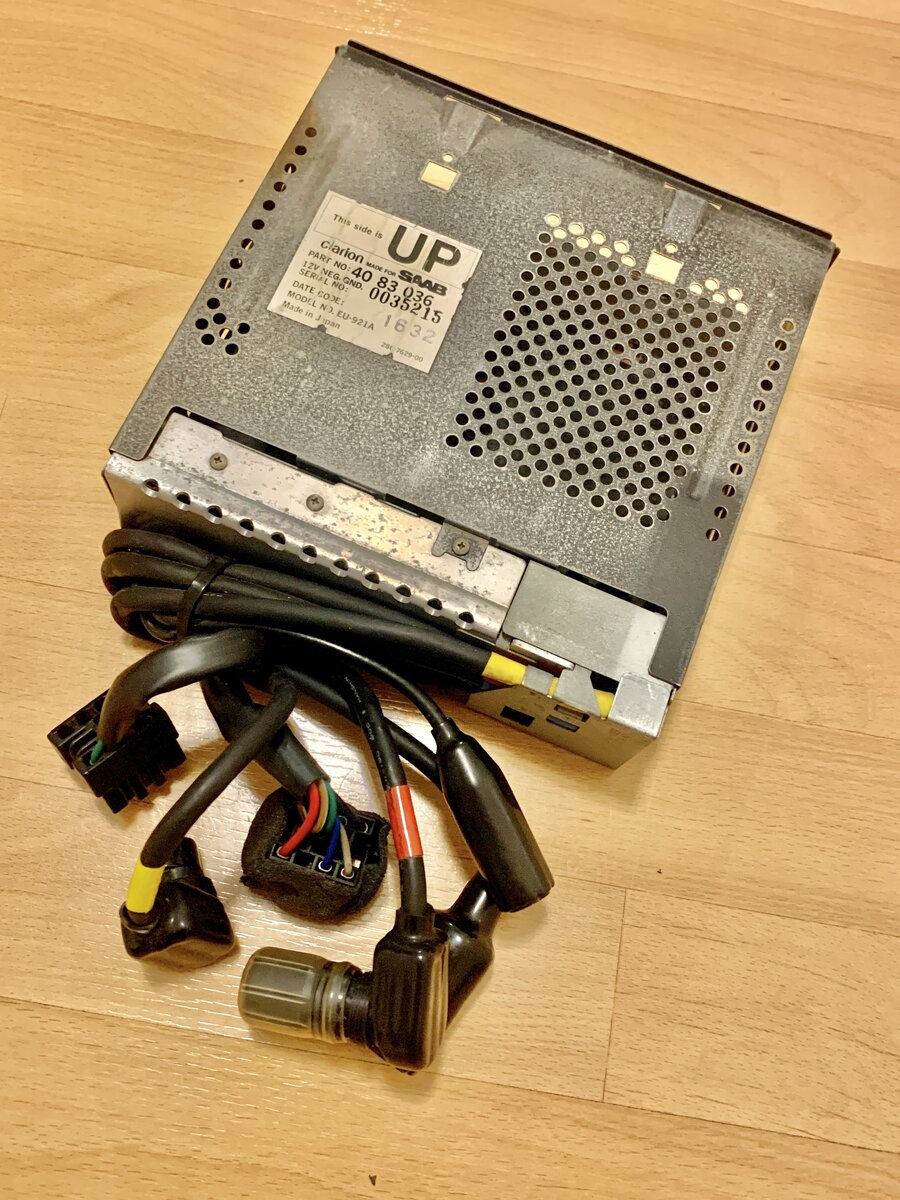

Seit Jahren wartet dieses Teil auf den Einbau in meinen Gelben. Es hat halt immer der/das passende Cage gefehlt .....
.... nun bin ich endlich fündig geworden. Kommt wie die meisten dieser Teile aus Übersee, nicht gerade billig, aber was solls.dontknow
Ich freu mich wenn es drin ist und läuft. dancing

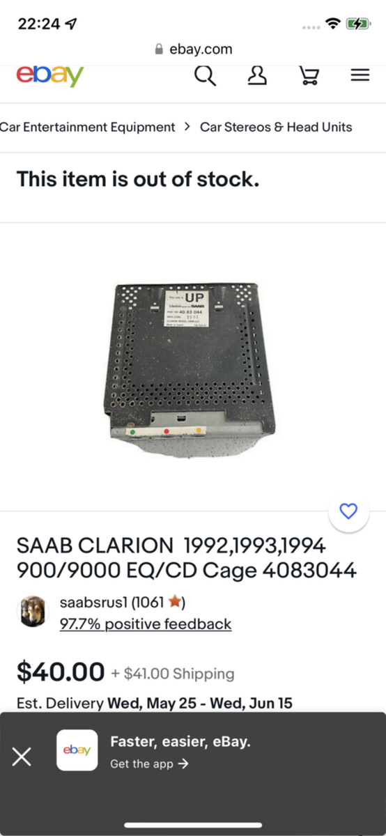

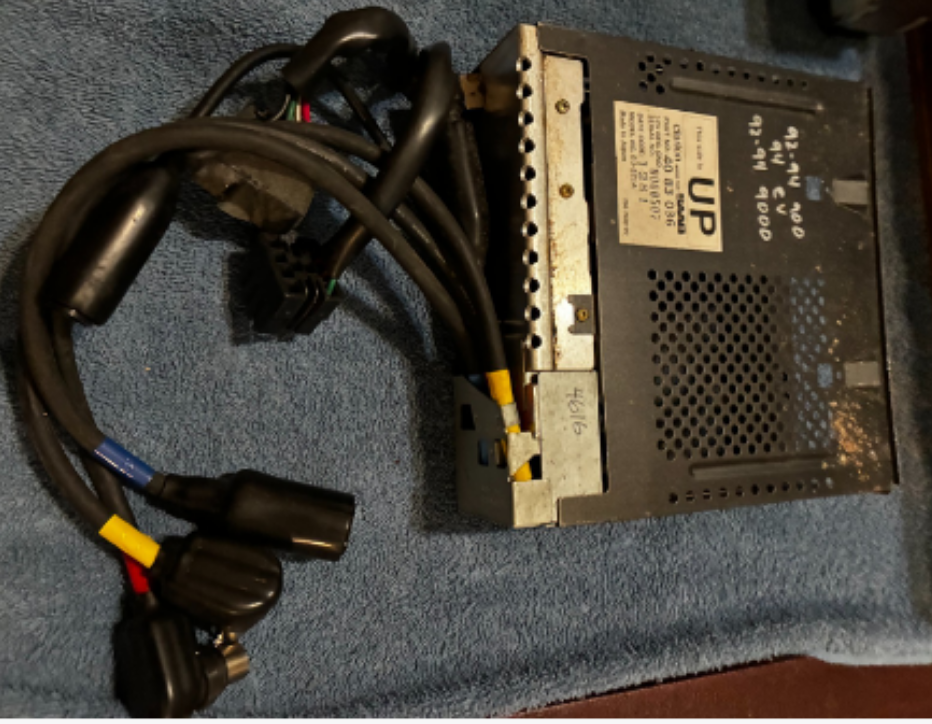

welchen anderen? Das ist ja das Problem.
Es braucht diesen einen, der genau für das Gerät vorgesehen ist. Da sind Technik und diverse Kabel drin/dran. Die Halterungen für alle diese Clarion Komponenten sind sehr selten. Viel seltener, als die Komponenten, weil beim Ausbau aus den Fahrzeugen, die zum Beispiel zum Schlachter gehen, meist nicht das Wissen vorhanden ist, dass die "Brackets" unbedingt mit ausgebaut werden müssen.
Deshalb kriegt man ja teilweise die Radios und die Equalizer zu verhältnismäßig günstigen Tarifen, sofern diese Brackets nicht dabei sind.
Übrigens, ich suche immer noch nach dem Bracket für den Equalizer, 40 83 044.
Aber der Sache gebe ich keine Chance....

... so sieht das Teil aus.
