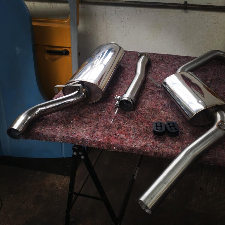

Da braucht es keine Fotos...ich habe die Anlagen in Realität. Und der Rohrdurchmesser stimmt auch...aber hier gern mal eine aktuelle Aufnahme:
Die Rakarör-Anlagen sind seit Jahren bekannt und gut. Den Preis auf jeden Fall wert.
Ich habe die selbst bisher nur am 9-3 I verbaut, aber auch schon im Werkstatt-Rahmen die Varianten für 900 I und 9000 gesehen. Da gibt es aus meiner Sicht nichts zu meckern, was Qualität und Preis-Leistungs-Verhältnis angeht.

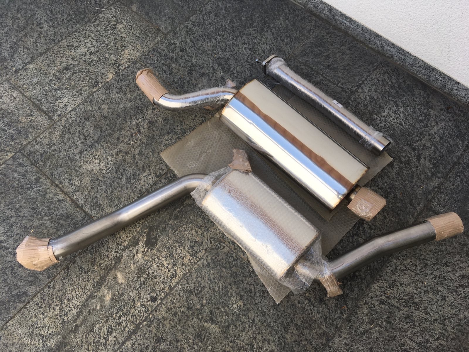

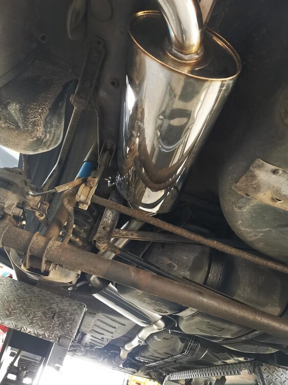

Kürzlich an 1996er 9000 Aero montiert.
Anstatt der mitgelieferten Schelle aus Edelstahldraht habe ich auch hier eine Edelstahl-Bandschelle mit 67mm Durchmesser verwendet, damit ist die Verbindung zwischen erstem Rohr zum Mitteltopf stabiler und wird dichter.
Bearbeitet von klaus
Ist auch wieder 'ne RakaRör, oder?
ja, siehe #330.
