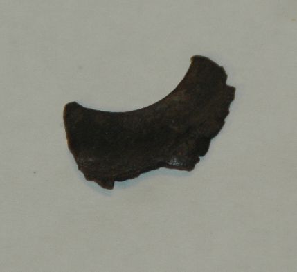

Auslassventil war keines drin, aber tatsächlich abgasseitig ein Fremskörper. Keine Ahnung was das ist oder woher es kommt...
FremdkrperTurbo1.jpg.995c98f07f98041654938ec9addb432e.jpg FremdkrperTurbo2.jpg.f4741efe0ca859a1e8f7c6c736da1011.jpg
Auf jeden Fall ist jetzt ein Turbo von einem Schlachter verbaut.
Der Ausbau ging ja noch relativ problemlos vonstatten, aber der Wiedereinbau war die Hölle. Es hat sich so ziemlich alles gewehrt, was sich nur wehren kann. Und er Einbau des unteren Kühlwasserrohres ist schlicht fast unmöglich... Keine Ahnung wie es letztlich dann doch noch geklappt hat...

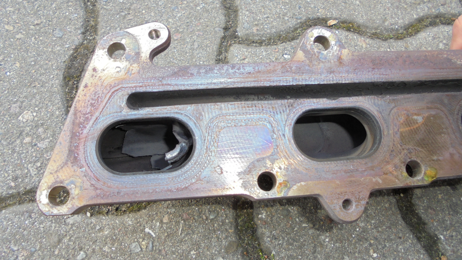

Ich denke das ist ein Teil com Wastegate "Sitz"

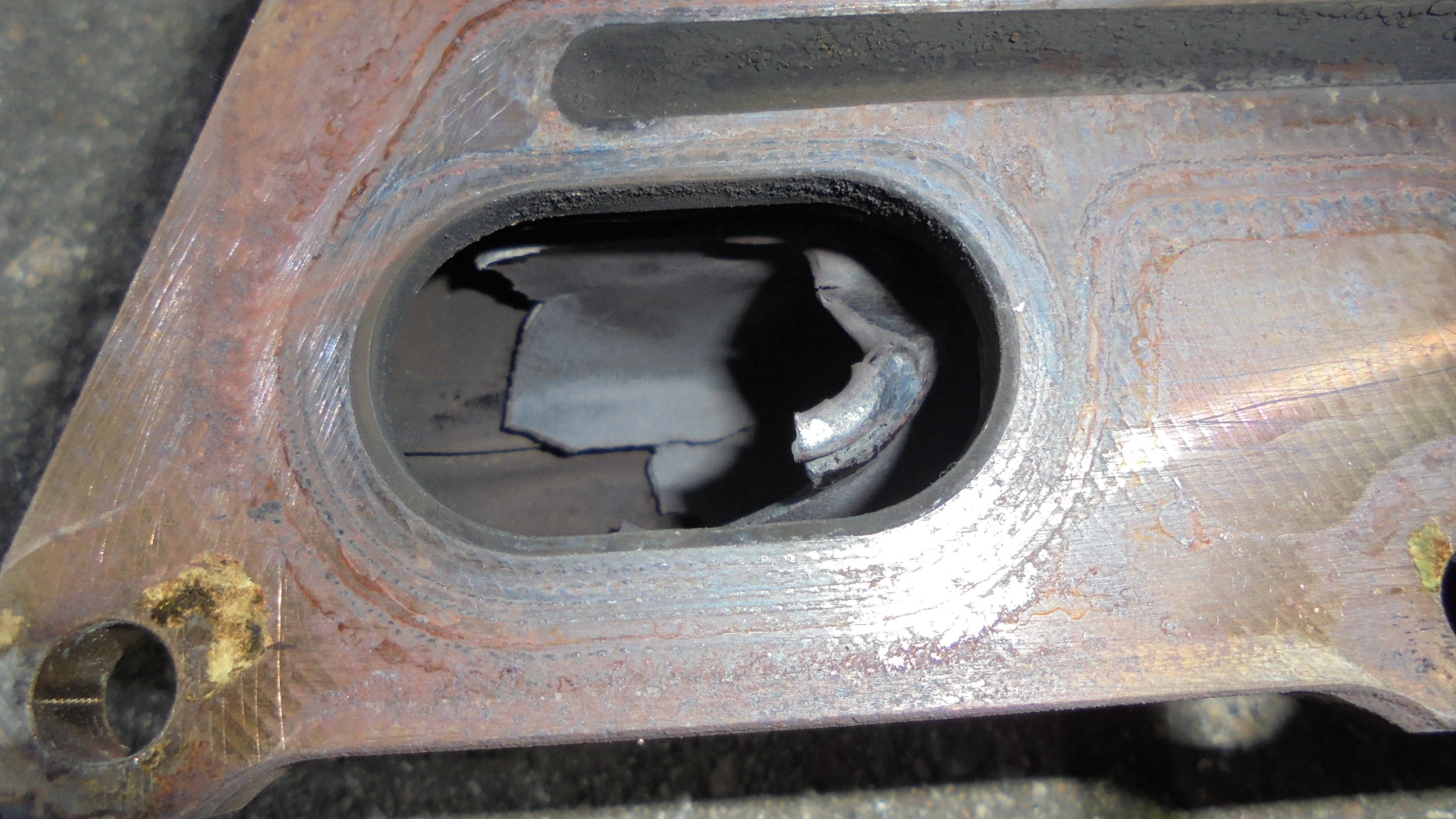

Ich weiß nicht, ob es auch beim 9000 passieren kann... Bei meinem Turbo X kamen Fremdkörper aus dem Abgaskrümmer und haben den Turbolader gekillt. Im Krümmer sind beim V6 des 9-3 noch Bleche eingeschweißt, um die Abgase besser abzuleiten. Das hat sich zerlegt.
DSC01529.thumb.JPG.0ff51f24794a7ec3cf9d38e93fe02dc5.JPG DSC01528.thumb.JPG.742ea3a2a850d714bd7240dea1284b57.JPG
Ich weiß ehrlich gesagt auch nicht, ob es solche Bleche auch im 9000 Krümmer gibt. Aber von der Lokalisation ( das Teil befand sich im vom Krümmer her kommenden Teil der Abgasseite ) und der Optik her könnte es passen.
Ein Teil vom Wastegatesitz wäre wohl eher aupuffseitig, oder?
Bleche gibt es im 9000-Krümmer nicht.
Hoffentlich kein Stück vom Ventilsitz
Wie gesagt, der Wagen lief auch mit blockiertem Turbo einigermaßen manierlich, rund und auf allen vier Zylindern. Insofern gehe ich nicht vom Schlimmsten aus.
Allerdings, wo ein Stück ist, könnten auch weitere sein :hmpf:
Ach du Sch... - gibt's da für die Krümmer vorgeschriebene Wechsleintervalle??! :redface: Das sieht ja aus, als wäre der Lagerschaden quasi da mit eingebaut... :eek: Oder ist das eine Rarität?
Bin jetzt auch am überlegen, dass der regelmäßige Service jetzt auch Krümmerkontrolle beinhalten sollte. :rolleyes:
Verrücktes Ding, aber passiert häufiger als gedacht. Im Opel Forum beim V6 im Vectra und Insignia, die ja baugleich sind, ist das öfter aufgetaucht.
Ja, irgendwie sieht die Konstruktion danach aus.
Ich nehme an, dein Krümmer war noch der originale - also 9 Jahre alt? Wäre ein Anhalt für ein prophylaktisches Wechselintervall...
