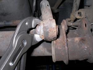

Hast Du zufällig die Maße bei der Hand? Dürfte wohl eine Feingewindeschraube sein. Allerdings hätte ich nicht auf Baumarktware sondern auf was Hochfesteres getippt...
Das Mass habe ich nicht parat, ist aber eine ganz "normale" Schraube in 8.8.

Damit ich das ganze nicht in 25 Jahren wieder absägen muss, hab ich folgende verwendet:
Sechskantschraube DIN931-M12x110-8.8-feuerverzinkt
Sechskantmutter selbstsichernd, hohe Form DIN982-M12-A4(Edelstahl)

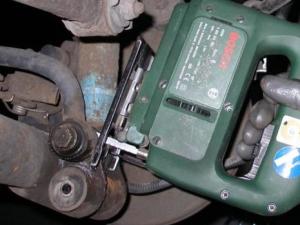

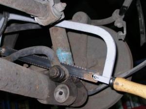

Gesägt hab ich mit 'ner normalen Stichsäge (senkrecht von oben nach unten) und abwechselnd auch manuell mit 'ner ganz normalen Metallbügelsäge. Leider die Bilder grad nicht hier...
Achso, die Schrauben der vorderen Stoßdämpfer sind M12x70 (2 Stück je Seite). Nur falls du grad beim einkaufen bist und vor hast, diese ebenfalls zu zerkloppen (wie ich letztens :0)

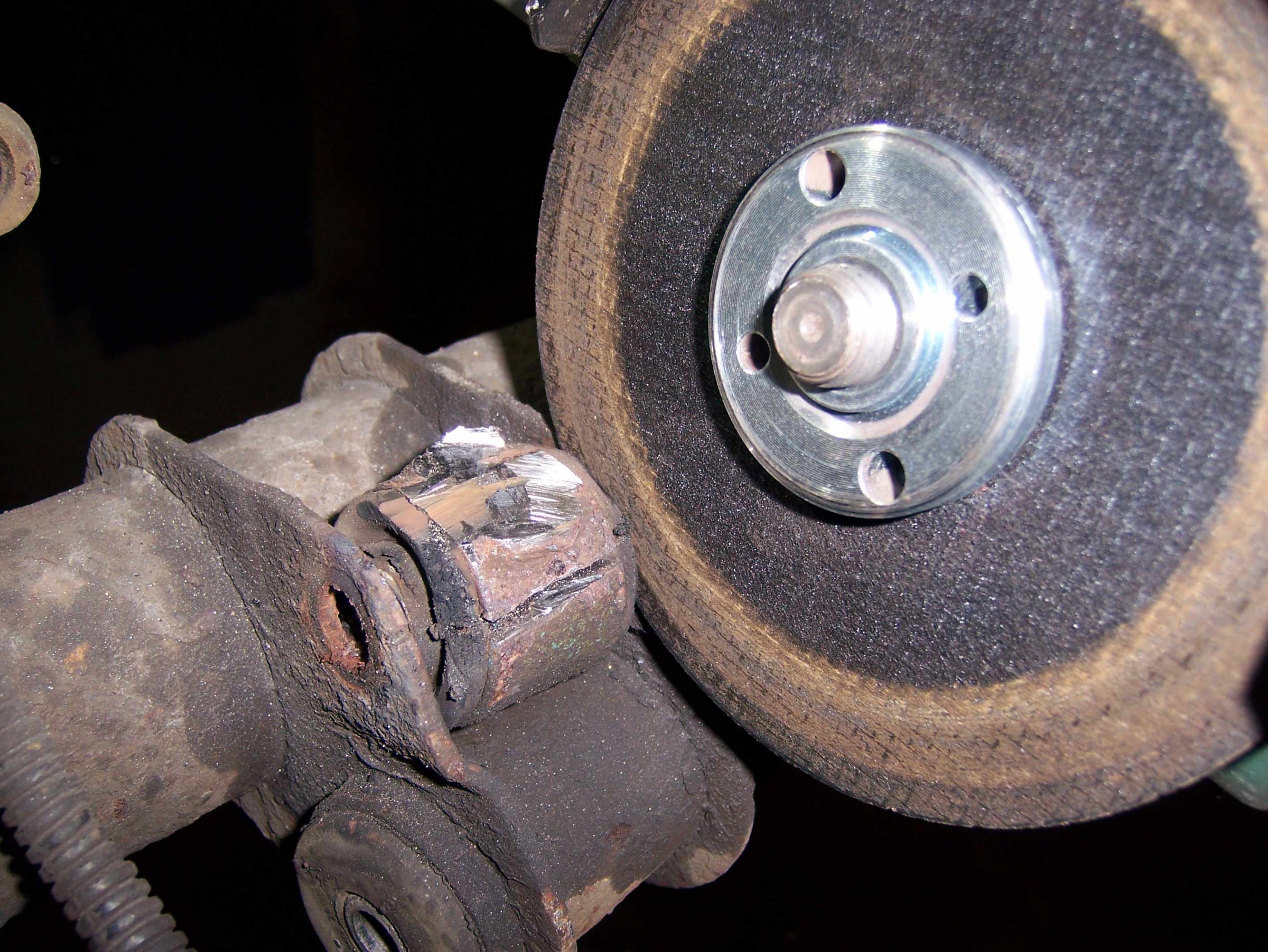

Hier noch die Bildnachreichung:
IMGP0234b3.jpg.0c89b9a3f4668c90f1240d5fa5230f2b.jpg IMGP0233b3.jpg.cdf3f3cf16ddc15a0aa3e0afa31a1543.jpg
IMGP0242b3.jpg.6cef58142e02117382341d28eb082f37.jpg IMGP0244b3.jpg.641de12f2531d153e8cbfbbc81cba98d.jpg
Vielen Dank für die Bilder! Komisch, schaut hier nach Platz ohne Ende aus :biggrin:.
Bin schon gespannt womit ich schneiden werde... Die Karosseriesäge scheint ja für so massive Schrauben nicht wirklich geeignet zu sein ( zumindest habe ich bei meinen Recherchen nichts Passendes gefunden. )
Ja, ohne Längslenker ist wirklich genug Platz.
Am schnellsten geht es natürlich mit einem Trennschleifer, aber dafür sollte man eine feuerresistente Umgebung haben. Das war mir in meiner Garage zu "heiß"...
Und vor allem ist mir die Gefahr zu groß, abzurutschen und die Achse anzuflexen...

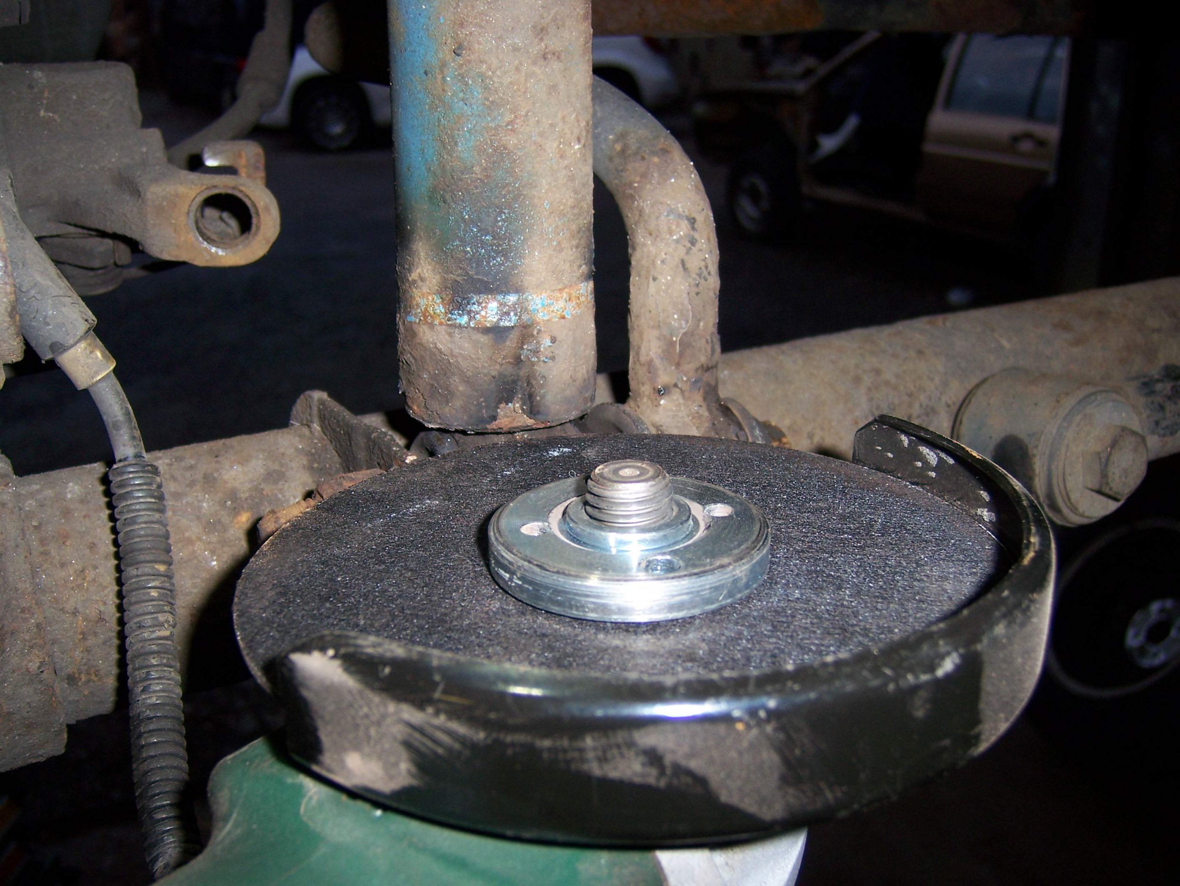

Übrigens mach ich die Dämpfer hinten "immer" mit der Flex, geht am schnellsten.
Dazu müssen auch die Längslenker raus, dann Auge vom Stoßdämpfer ab...
schon kann man links und rechts vom Auge trennen, ohne die Achse anzuschneiden.

Die Flex ist mit einer dünnen Trennscheibe auch ein ziemlich filigran benutzbares Werkzeug so schnell zerstört die selbst bei einem leichten Abrutscher keine Achse. Ich nehme bei solchen Arbeiten 0,5mm Scheiben. Solange man keinen seitlichen Druck ausübt sind diese Scheiben stabil, man kommt schnell ins Material und es wird ziemlich wenig Dreck produziert.
