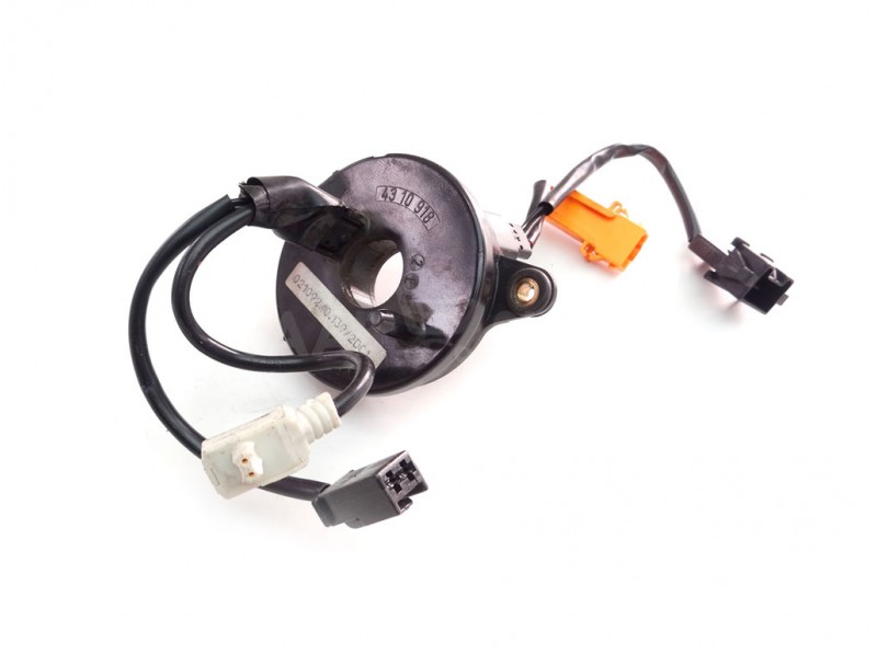

März 19, 20178 j Erinnert mich an die Sensonic. Weil sich keiner mehr damit auskennt und auch keiner Lust hat sich damit zu beschäftigen fliegt der Kram raus. Schade eigentlich, zumal es meistens wohl nur an Kleinigkeiten hängt. btw: Hat hier jemand eine defekte Wickelspule? Gibt es irgendwo Bilder von einer geöffneten? Die Anschlussleitungen zu den Steckern sind normale Litzen. Mich interessiert, was innen drin ist. bei den neueren Wagen ist das ein Flexleiterband mit 4 dünnen Leiterbahnen. Und die wird dann auf 2x2 geteilt und ummantelt zu den Steckern geführt. Aber was ist hier beim 901 (und 9k wenn die adaptierbar sind) drin? Wenn dem auch so ist, dann müsste da ja eine Übergangsstelle sein. Flemming
März 19, 20178 j Ja, ist auch bei den 901ern eine vieradrige Flexfolie - und ja, ein elektronischer Kurzzeittimer ginge natürlich auch.

März 19, 20178 j Ja, ist auch bei den 901ern eine vieradrige Flexfolie - hm, und dann Lötstellen als Übergang zu den Kabeln? Fragt sich also von wo man eine Spirale als Ersatz nehmen kann. Ab ins alte Gehäuse, Stecker adaptieren.
März 22, 20178 j Ich bin auch der Meinung, das man mal in eine Defekte reinschauen sollte (In meine nicht, die ist nämlich ok ;-)). Vielleicht ist dort ja gar kein Hexenwerk drin und man bekommt sie repariert. Also, wer hat ein kaputte und macht Detailbilder ?
März 25, 20178 j Handelt es sich um dieses Teil mit der Teilenummer 4310918, welches für den Airbag-Verdruss beim 900 I sorgt?
März 25, 20178 j Handelt es sich um dieses Teil mit der Teilenummer 4310918, welches für den Airbag-Verdruss beim 900 I sorgt?Wenn es an der Wickelspirale liegt, ja. Aber ... Schon, da aber nicht mal der Fehler ausgelesen wurde......
März 27, 20178 j Ich bin auch der Meinung, das man mal in eine Defekte reinschauen sollte (In meine nicht, die ist nämlich ok ;-)). Vielleicht ist dort ja gar kein Hexenwerk drin und man bekommt sie repariert. Also, wer hat ein kaputte und macht Detailbilder ? Ich habe zwei "kaputte". Beide zerlegt, beide ok. Flexfolie ohne Brüche. Keine Ahnung, warum die Fehler werfen. Im Anschlussstecker direkt am Airbag ist eine Spule verbaut - vielleicht sorgt die auch für Probleme. Habe noch nicht weiter geforscht. hm, und dann Lötstellen als Übergang zu den Kabeln? Fragt sich also von wo man eine Spirale als Ersatz nehmen kann. Ab ins alte Gehäuse, Stecker adaptieren. Das Airbagsystem ist fast baugleich im BMW E30. Das Saab-Steuergerät hat unterm Lack überall BMW-Zeichen... Die Spulen sind bei BMW noch lieferbar (32341156363) und haben sogar teilweise passende Stecker. Evtl. lassen die sich adaptieren und ins Saab-Gehäuse bauen.

März 28, 20178 j ... Im Anschlussstecker direkt am Airbag ist eine Spule verbaut - vielleicht sorgt die auch für Probleme. Habe noch nicht weiter geforscht. ... Interessant. Bisher hat bei mir aber der Tausch der Spule genügt , einmal bei einem 89er US-900 und einmal bei einem 92er-900
