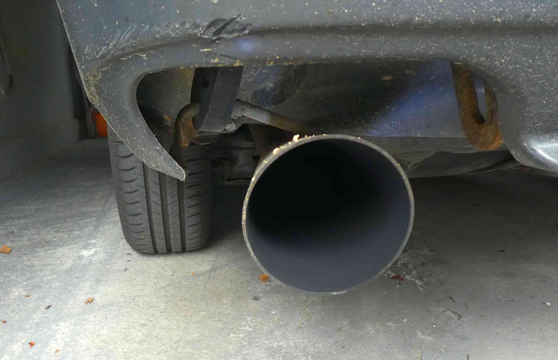

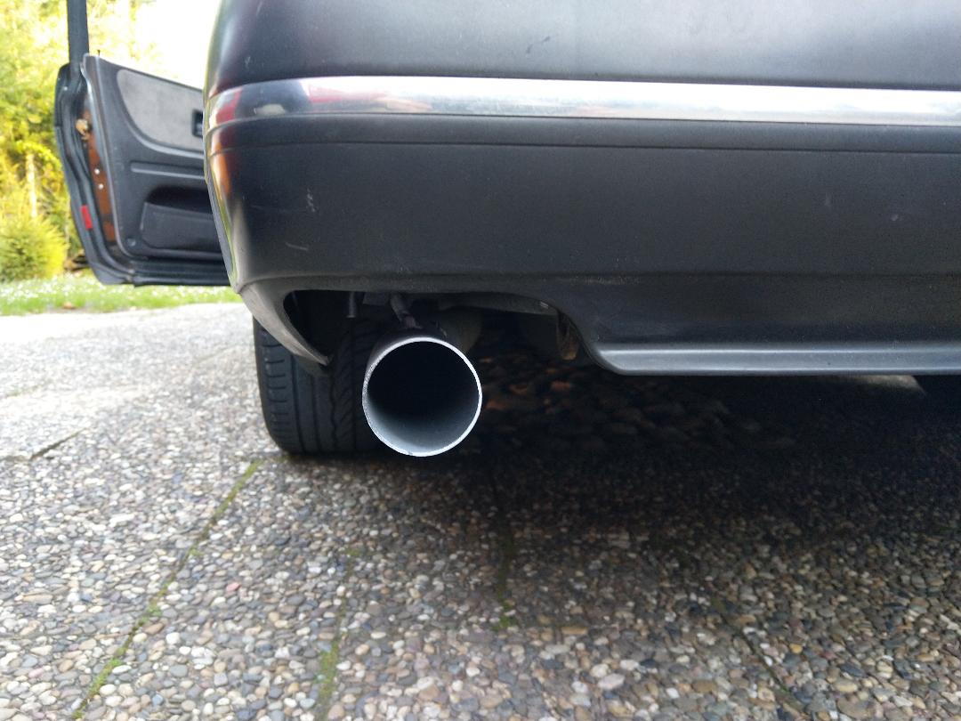

Endrohr von Skandix habe ich gestern montiert. Passform okay, aber egal wie, das Rohr sitzt etwas zu weit links in Ausschnitt der Stoßstange. Ggf. muss ich das Rohr seitlich mit der Flex schlitzen und etwas rüber biegen und wieder zu schweißen.

(...), aber egal wie, das Rohr sitzt etwas zu weit links in Ausschnitt der Stoßstange. Ggf. muss ich das Rohr seitlich mit der Flex schlitzen und etwas rüber biegen und wieder zu schweißen.
Mir ist das Schlagen des Endrohrs gegen die Stoßfängerverkleidung auch auf den Keks gegangen.

Bei mir schlägt der Auspuff nirgendwo an. Aber sieht halt trotzdem doof aus und sollte nicht so sein. Hm, Halter überarbeiten bzw. so wie gezeigt verlängern könnte auch schon reichen. Vielleicht probiere ich das mal aus.

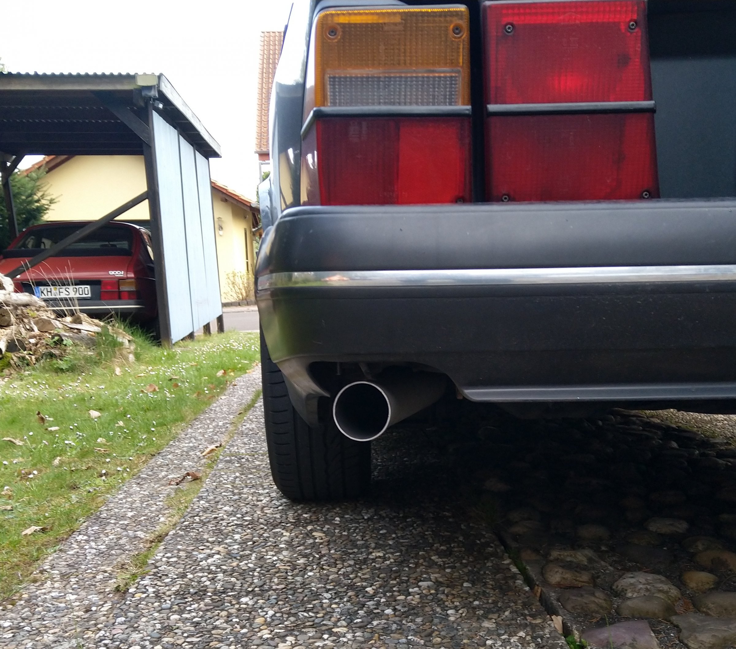

Okay, bei mir ist der Haken definitv kürzer. Rohr von Skandix.
Bei mir Edelstahl (Ferrita?), bezogen über Skanimport.

Danach habe ich mich nochmal mit dem Auspuff-Endrohr beschäftigt. Es war so nichts zu machen mit der Ausrichtung. Daher seitlich mit der Flex einen schmalen Keil heraus getrennt, Rohr bei gebogen und wieder zu geschweißt. Ist jetzt deutlich besser.

Ja, so sieht das Endrohr doch gut aus und sitzt passend! :top:

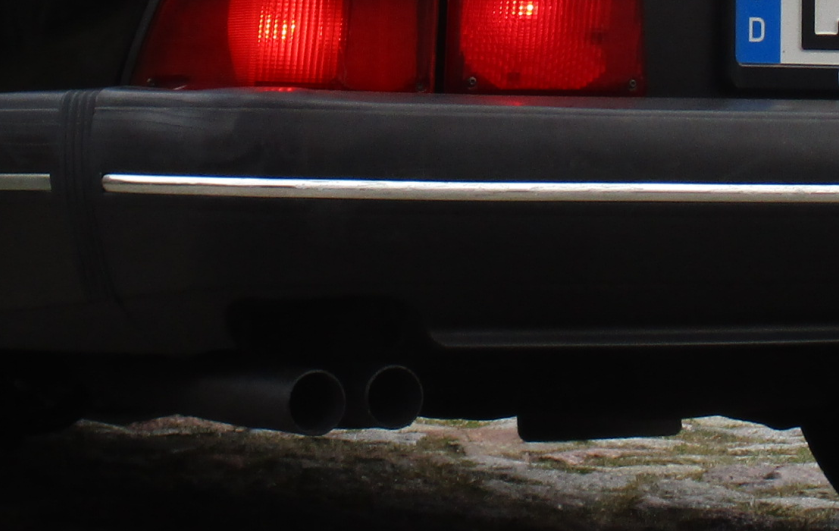

Und (jenseits von Originalität) gefällt mir das runde einfach besser als das plattgedrückte - ich finde, das sieht immer ein bißchen wie verbogen aus. :redface:
Deswegen hat meiner auch gleich zwei davon... :rolleyes:upload_2019-4-20_21-49-59.png.76ae0bbed91f75d31f3409c33b0b9ac1.png
