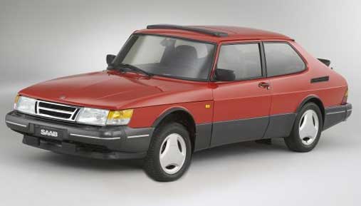

Im Katalog sahen die Saabs aber auch schon so aus :redface: ++siehe Anhang....
Wer es richtig tief haben möchte....inkl. Tüv Gutachten oder Herstellerfreigabe
Hier -->:evil:
Das Bild ist aber niemals aus einem (offiziellen) Katalog. Da hat jemand seinen unvollständig beplankten 900 fotografiert und per Bildbearbeitung gegen einen neutralen Hintergrund gesetzt.

:biggrin: Wer es richtig tief haben möchte....inkl. Tüv Gutachten oder Herstellerfreigabe
Lesjöfors Sportsatz-Produktion sind seit einigen Jahren nun alle unauffallend schwarz, aber auch hier die Anzahl Gewindedrehungen sind weniger als OE-Federn ... also für TÜV brauchts Beiblatt ... ist machbar!
... ähnliche Bilder in verschiedenen Positionen gab sehr wohl von Saab; nur bei diesem Bild wurde vermutlich die Fotomontage nicht fertig erstellt, denn die vordere Beplankung ist nicht original AERO!!!
Vergisst nicht, viele Fotos wurden schon damals aus Fotomontagen erstellt und waren demzufolge nicht original!!!
Von den vorderen Zusatzscheinwerfer, könnte es eine US-Version sein!

...es täuscht Dich....
Stimmt, die hintere Stoßstange paßt zu den Planken. Hier das gleiche Fahrzeug in einer anderen Ansicht:
http://image.motortrend.com/f/9510870/112_0702_30z%2B1990_saab_900_spg%2Brear_view.jpg
Ich glaube aber trotzdem nicht, daß das Foto original von SAAB ist. Dagegen spricht z.B. das Kennzeichen, was für Aufnahmen im Studio eher unüblich ist. Ich vermute dahinter eher einen SAAB- und Photoshop-Enthusiasten.

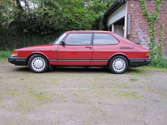

Voila, fertig ist die Höherlegung an der VA und die Tieferlegung hinten.
Mittlerweile sehe ich für den 900er nur noch eine Lösung.
Neue 16S Federn kaufen und die vorderen stauchen lassen.
Windungszahl ist dann wie Serie.
Dafür spart man sich die Eintragung und gibt ein paar Euros mehr für die Federn und das stauchen aus.
Bei den Lesjöfors, werde ich bei neuen Stoßdäpfer vorne, die Dämpfer entsprechend kürzen lassen.
Die Federn habe im ausgefederten Zustand, leider keine Vorspannung.
Dies könnte eventuell auch mit den Gummipuffern der Federn im Feder-Dom zu tuen haben.
Wenn der Kofferraum leer ist, steht er dann so da.
http://www.saab-cars.de/members/envall-albums-g-picture4709-saab1.jpg
