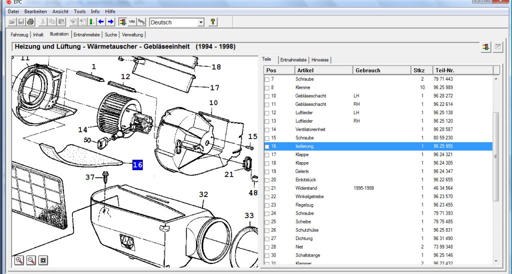

na die idee hat mehr hand und fuß wie meine dann sollte es die nr. 16 sein

Der Sinn dieser Matte ist Geräuschdämmung...
Ich habe die beim Tausch von WT oder Gebläsemotor immer rausgenommen. Wenn man will, kann man sich eine neue Schaumgummi Matte einkleben (ist auf einer dünnen Aluplatte aufgeklebt......die ist aber oft schon sehr oxidiert..)
