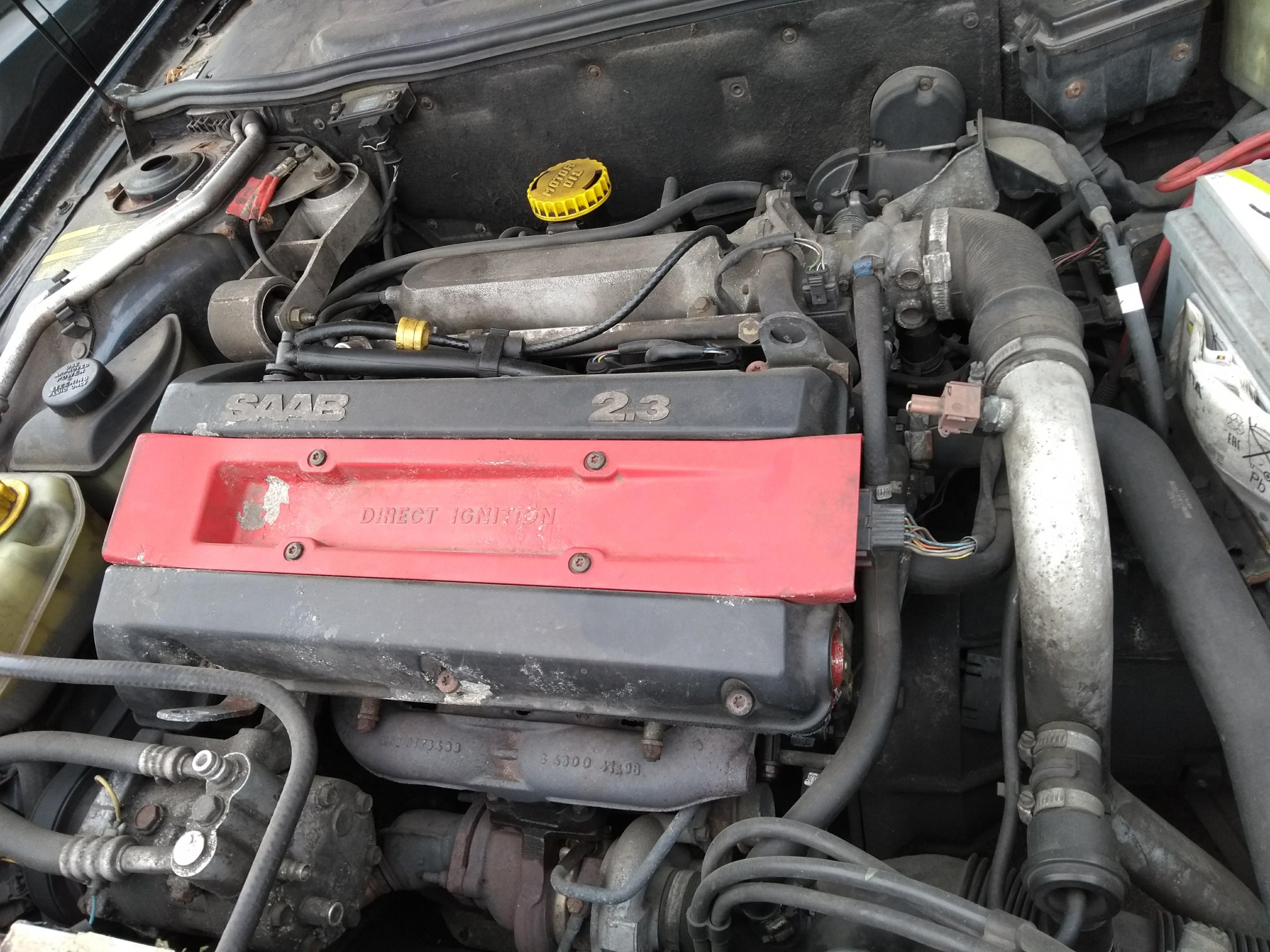

Motor sprang sofort an und lief relativ rund und ruhig, kein Rasseln o.ä. Ich konnte allerdings nur im Werkstatthof ein paar Runden drehen.

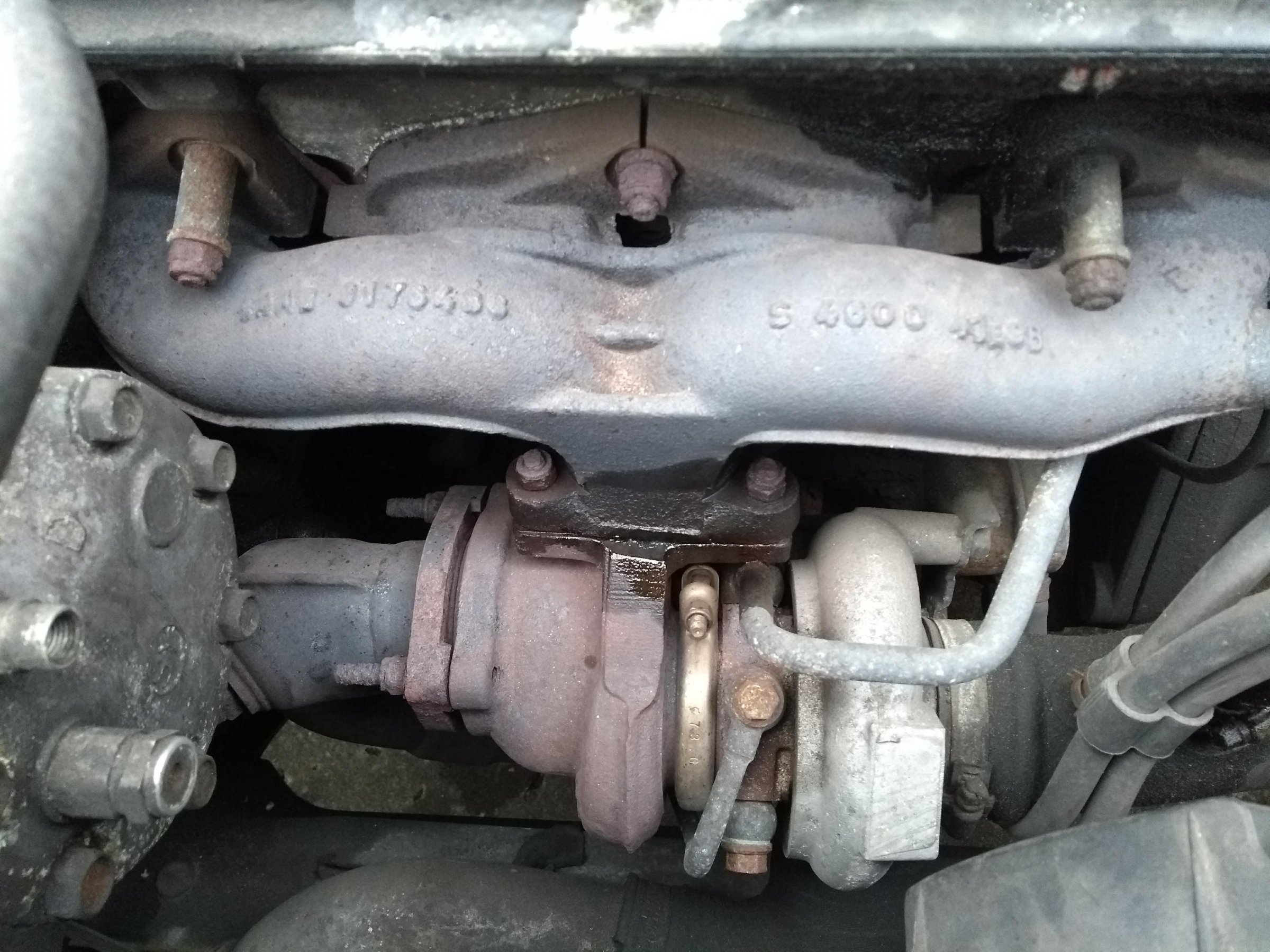

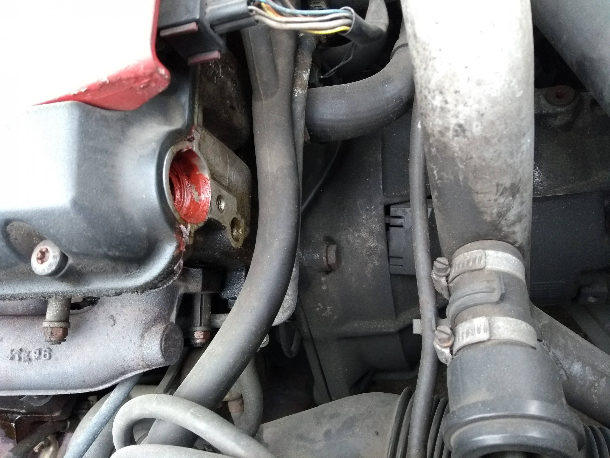

Motorraum war nicht aufgehübscht, sondern eher leicht angeranzt, aber noch ok; hier und da Ölundichtigkeit zu sehen, schien mir aber alles im Rahmen. Eine Undichtigkeit im Zulauf zum Turbolader laut Verkäufer, die sich auch durch Geruch nach verbrannten Öl bemerkbar macht, siehe Photo.

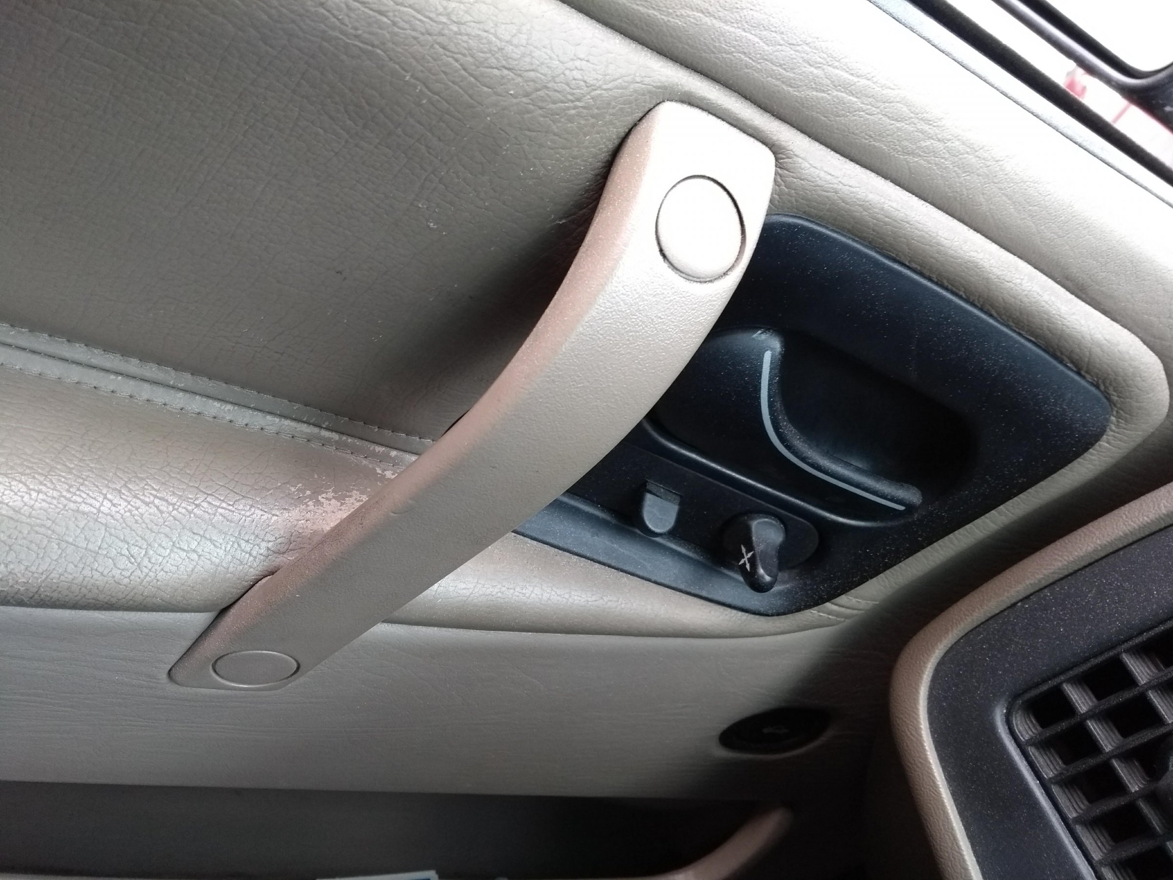

Elektr. Fahrersitzverstellung funktioniert, alle Fensterheber funktionieren, ZV auch aber lässt sporadisch Schlösser aus, Klimaanlage & Gebläse kurz geprüft, schien soweit auch ok.

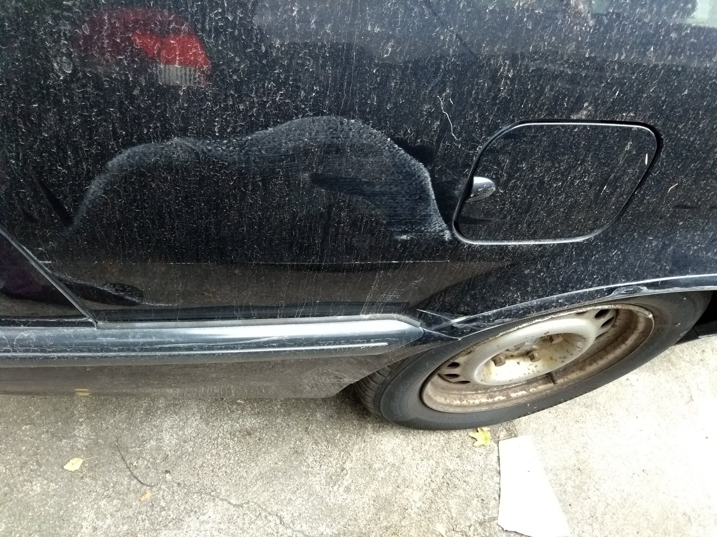

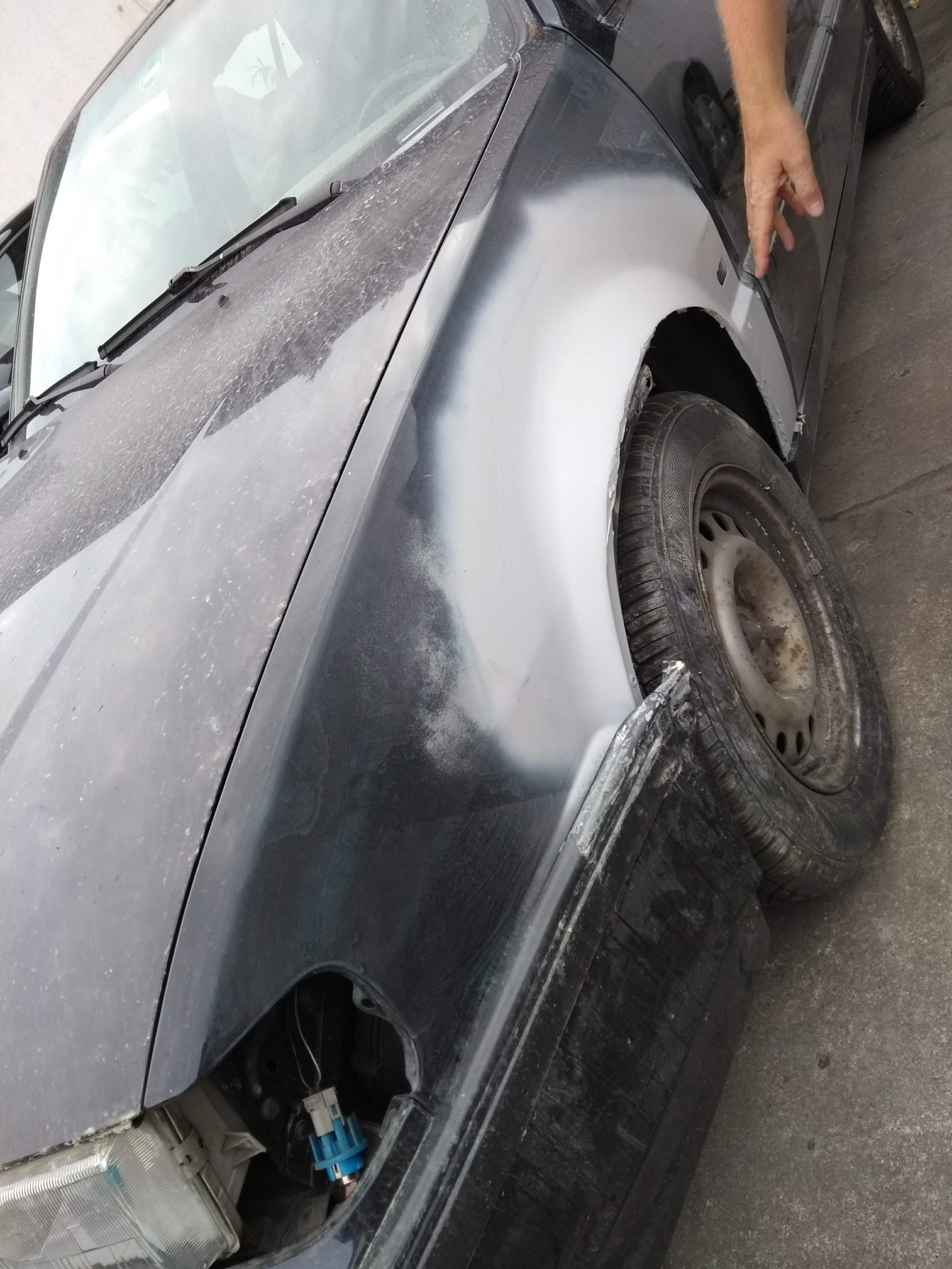

Ein Streifschaden hinten rechts, Blech ganz leicht eingedrückt und Lack abgeschliffen; Kotflügel vorne links wurde frisch gespachtelt und wird mit Sprühdüse lackiert, für 100,- EUR mehr auch lackiert. Ansonsten kein Rost an der Karrosse sichtbar, Unterboden konnte ich nicht begutachten, auf den Photos sah das aber soweit ok aus. Kofferraumboden ist ok, Stossdämpferaufnahmen habe ich nicht geprüft.

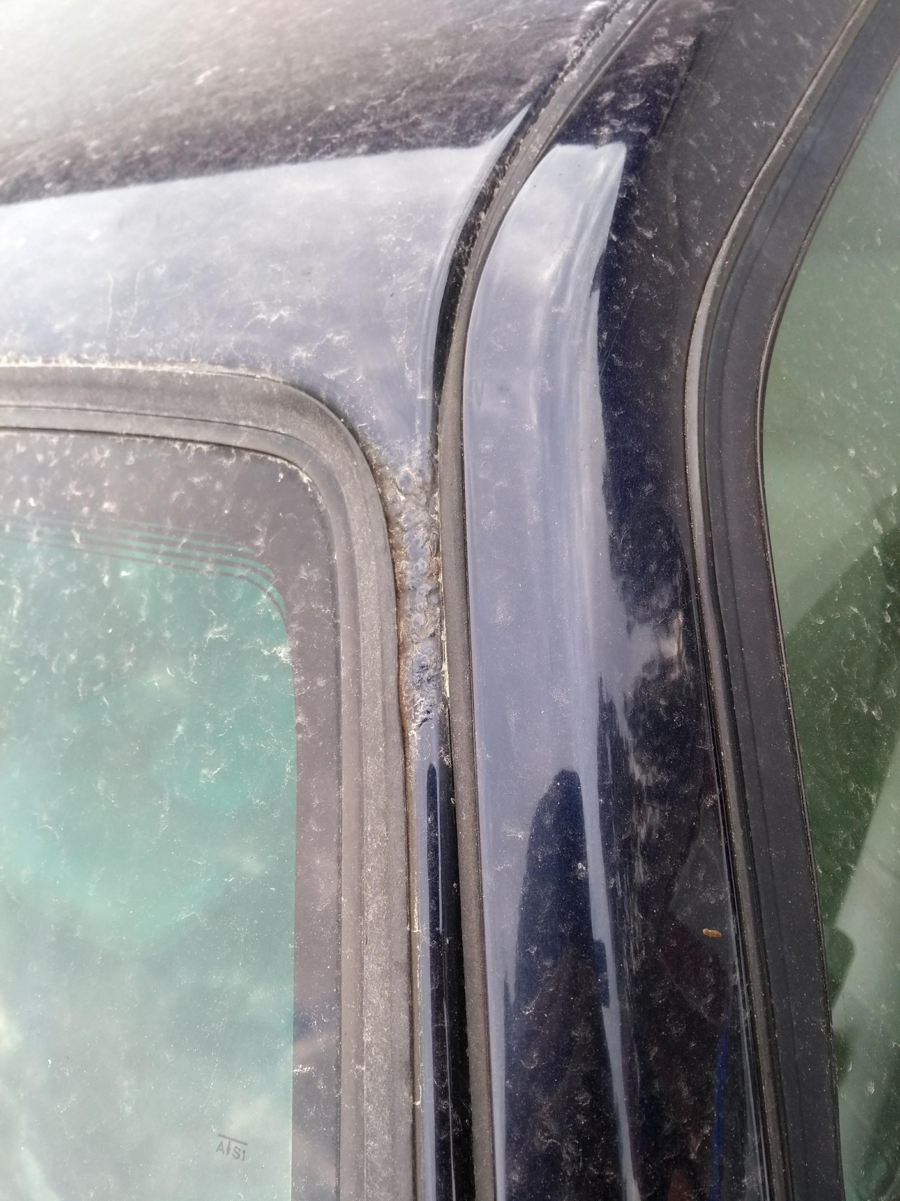

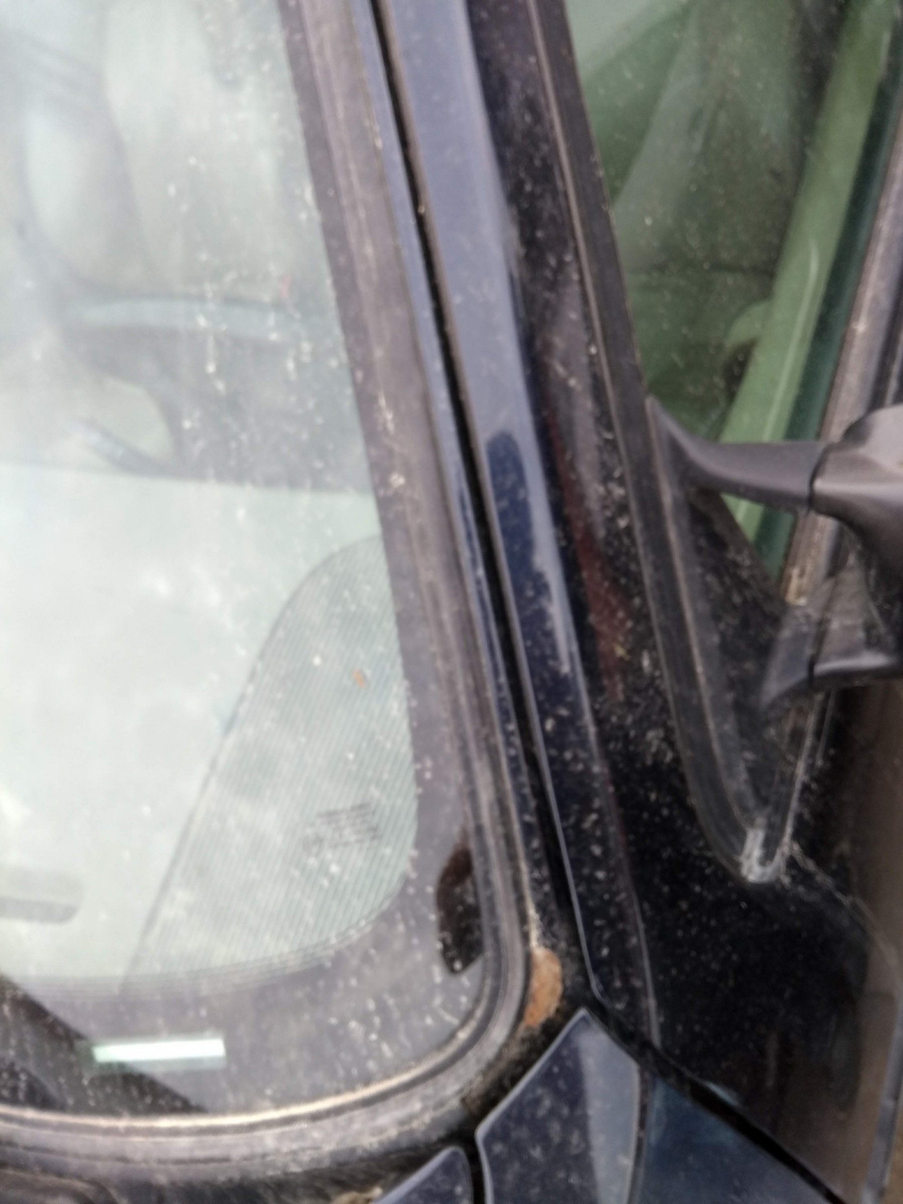

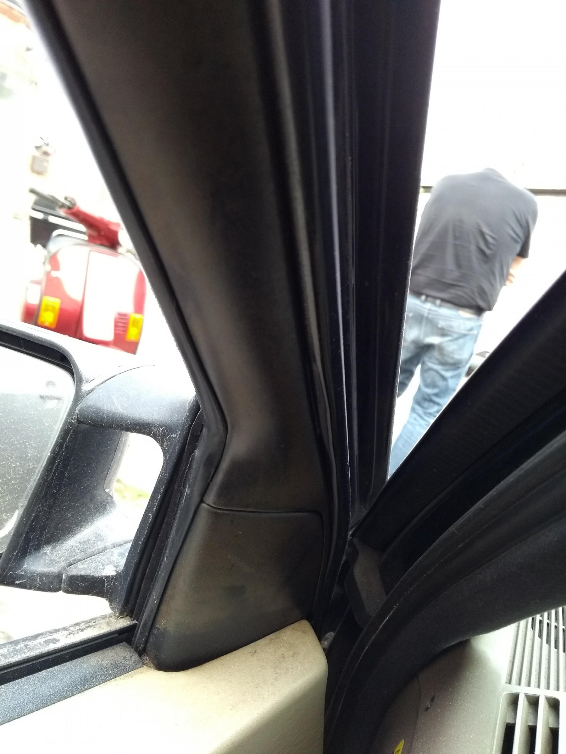

Grösstes Manko - der Scheibenrahmen. Bereits massive Durchrostungen sichtbar, der Verkäufer meint, das wäre keine große Sache und würde für 100,- EUR extra Scheibe rausnehmen und Rahmen entrosten. Ich denke, den Aufwand unterschätzt er doch ziemlich; Frage ist, was passiert, wenn man es machen lässt; bzw. wie wird es gemacht....
Oh ja, krass, das ist schade. Alles andere wäre angesichts des Preises egal.
Danke für Deine Besichtigung!
Ja, der Rahmen tötet das Auto für alle, die nicht selbst schweißen (oder kostenlos lassen) können.
Selbst mit völlig intaktem Spenderrahmen ist das schon eine größere Aktion. Ohne einen solchen ... - da will ich gar nicht dran denken!

Danke für die Blumen! Ich würde jetzt nicht von mir behaupten, den großen technischen Sachverstand zu haben - ich lasse immer alles durch den Schrauber meines Vertrauens erledigen, Diagnose erfolgt allerdings immer gemeinsam, daher bekommt man doch das ein oder andere mit. Und zudem gibt es noch das Bauchgefühl, auf das mich bisher verlassen konnte. Das war bei dem 9000er gut - bis auf den Scheibenrahmen eben.... Ich hoffe, es hilft Interessenten, die eine weite Anreise hätten, zu beurteilen, ob eine Besichtigung Sinn macht oder nicht.
Das war auch mein erster Gedanke sowie meine erste Ausssage - da muss ein neuer Rahmen rein. Hat der Verkäufer ganz und gar nicht nachvollziehen könnnen; vermutlich kann oder will er sich nicht vorstellen, wie der Rahmen aussieht, wenn er freigelegt ist. Wie geschrieben, für 100,- EUR würde er das richten wollen. Könnte man fast auf die Idee kommen zu sagen, ok, hier sind schon mal die 100,-, leg' mal los, ich komme dann regelmäßig vorbei zur Fortschrittskontrolle...
Klar: zuspachteln und neue Scheibe rein....
Nach spätestens 2 Jahren blüht es dann wieder. Eher früher
Das war auch mein erster Gedanke sowie meine erste Ausssage - da muss ein neuer Rahmen rein. Hat der Verkäufer ganz und gar nicht nachvollziehen könnnen; vermutlich kann oder will er sich nicht vorstellen, wie der Rahmen aussieht, wenn er freigelegt ist. Wie geschrieben, für 100,- EUR würde er das richten wollen. ...
Den Erstversuch hat er ja schon am Kotflügel laufen...:rolleyes::rolleyes::rolleyes:
Ich hab einmal einen meiner Rahmen richten lassen in der Saab-Fachwerkstatt - hat - inklusive Einschweißen einiger kleinerer Bleche am unteren Rand, Verzinnen und Lackieren 400 Euro gekostet ohne MwSt. Allerdings war der Rahmen nicht sehr vergammelt, das wird sicher noch deutlich teurer, wenn fast der ganze Rahmen gammelig ist.
... Einschweißen einiger kleinerer Bleche am unteren Rand ...
Klar, wenn Du da gleich im Anfangsstadium ran gegangen bist, geht das noch halbwegs gut ab. Das kenne ich aber auch ganz anders, die halbe A-Säule hoch. Und hier sieht es eher nach mehr als nur der halben Säule aus. Den Bereich unterhalb der Scheibe möchte ich dann eher gar nicht sehen (und ja, der könnte aber natürlich auch eine pos. Überraschung bieten).
