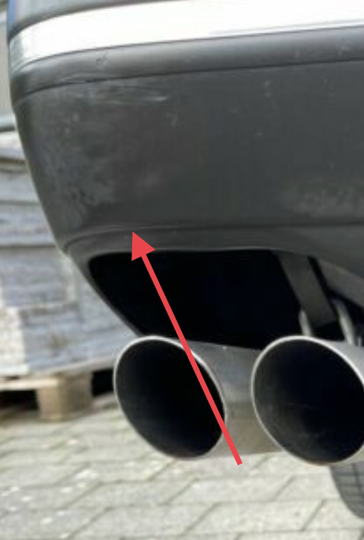

vordere Aero-Leisten fehlen, montiert sind die des non-Aero…
Was meinst du damit? Welche Leisten sind gemeint?
Planken….
Alles richtig für Aero.
Verwechselst du das vielleicht mit den Carlsson / Air-Flow?
Ah, war jetzt nochmal am Laptop statt Handy, und dann auch auf Mobile.de statt Ebay-KA. Da sind die Fotos dann größer.
Hast recht, sind die "normalen" vorderen Seitenteile mit den Rippen, nicht die Aero / 16S.
Das stimmt nicht, die vordere Planke des Aero-Pakets sieht bei mir so aus, wenn auch verkratzt, ist das ein anderes Teil. Beim 900 S ist an die i-Planke unten die Lippe drangeschraubt. Damit behelfen sich Saabisti seit Jahren, wenn die Originalteile fehlen…
Was ihr immer habt. [emoji4][emoji2960]
Habs verspätet doch noch gesehen was du meinst, siehe #7443.

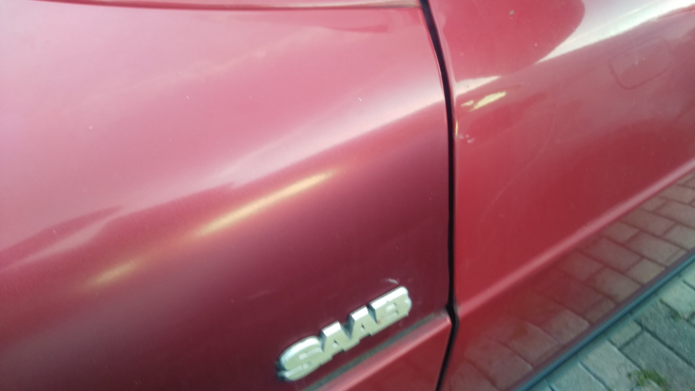

Habe ich mir heute angesehen und einige Fotos gemacht.
Vorab: das von außen sichtbare Blech sieht tatsächlich (sehr) gut aus. Innenraum ok.
Morgen mehr.

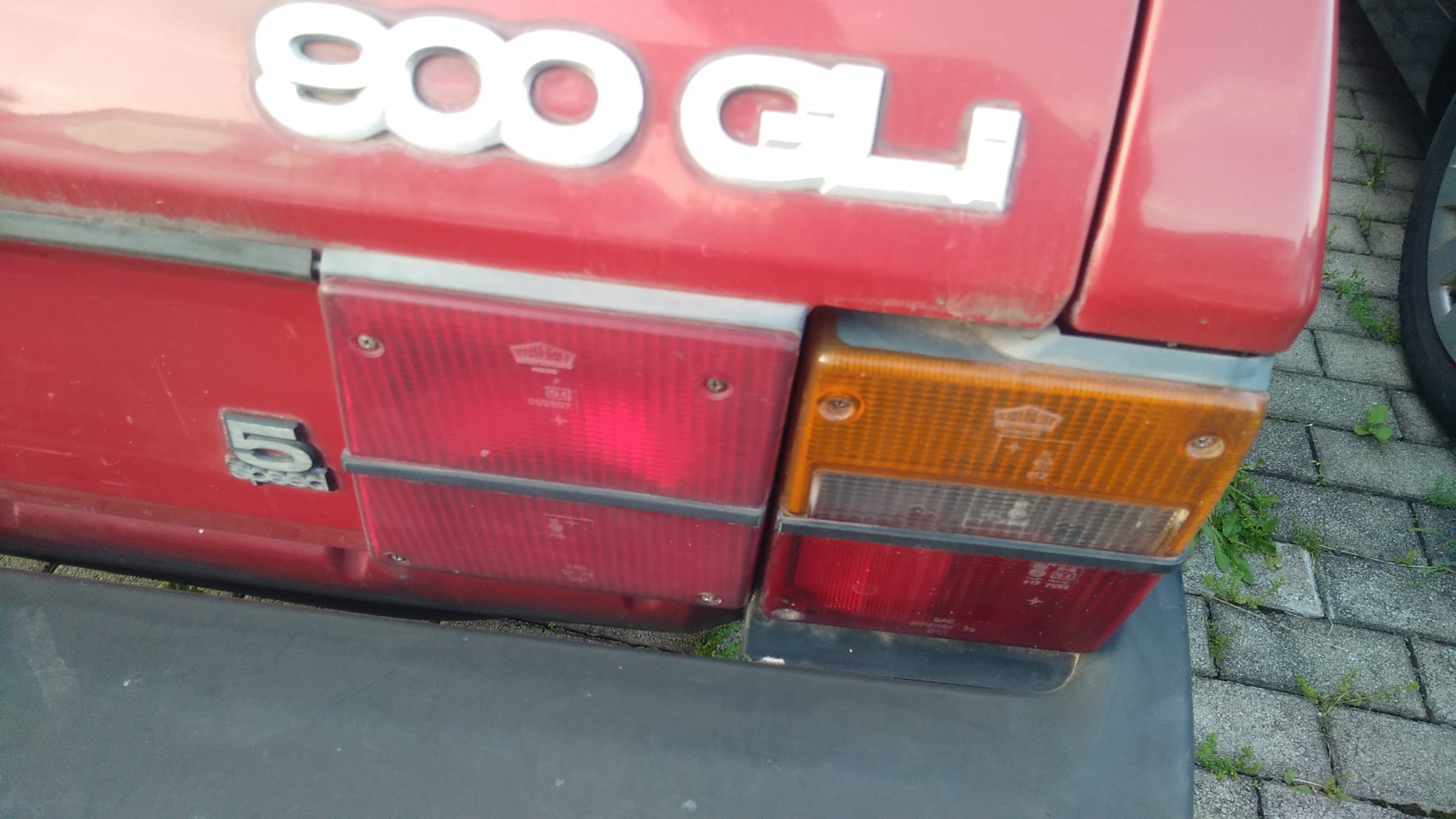

Bei einer kleinen Motorradrunde habe ich wie angekündigt einen kleinen Abstecher zu diesem 900er gemacht.
Vorher hatte ich kurz mit dem (gewerblichen) Anbieter telefoniert:
- unkomplizierter professioneller Kontakt
- hat die Kiste selber als Scheunenfund angekauft, es existiert keine Historie, keine Belege o.ä.
- war 20 Jahre abgestellt
- der VK ist ein gewerblicher Anbieter, der einen Gewerbehof/Werkstatt/Schrottplatz betreibt mit unterschiedlichsten Autotypen (vom Jaguar über 9-5 SE bis zum Polo 6N, viele eher als Teilespender oder zum Aufbau gedacht als zur sofortigen Teilnahme am Strassenverkehr ...)
- hat keine speziellen Kenntnisse über 900er im allgemeinen noch einen frühen 8Vi im speziellen

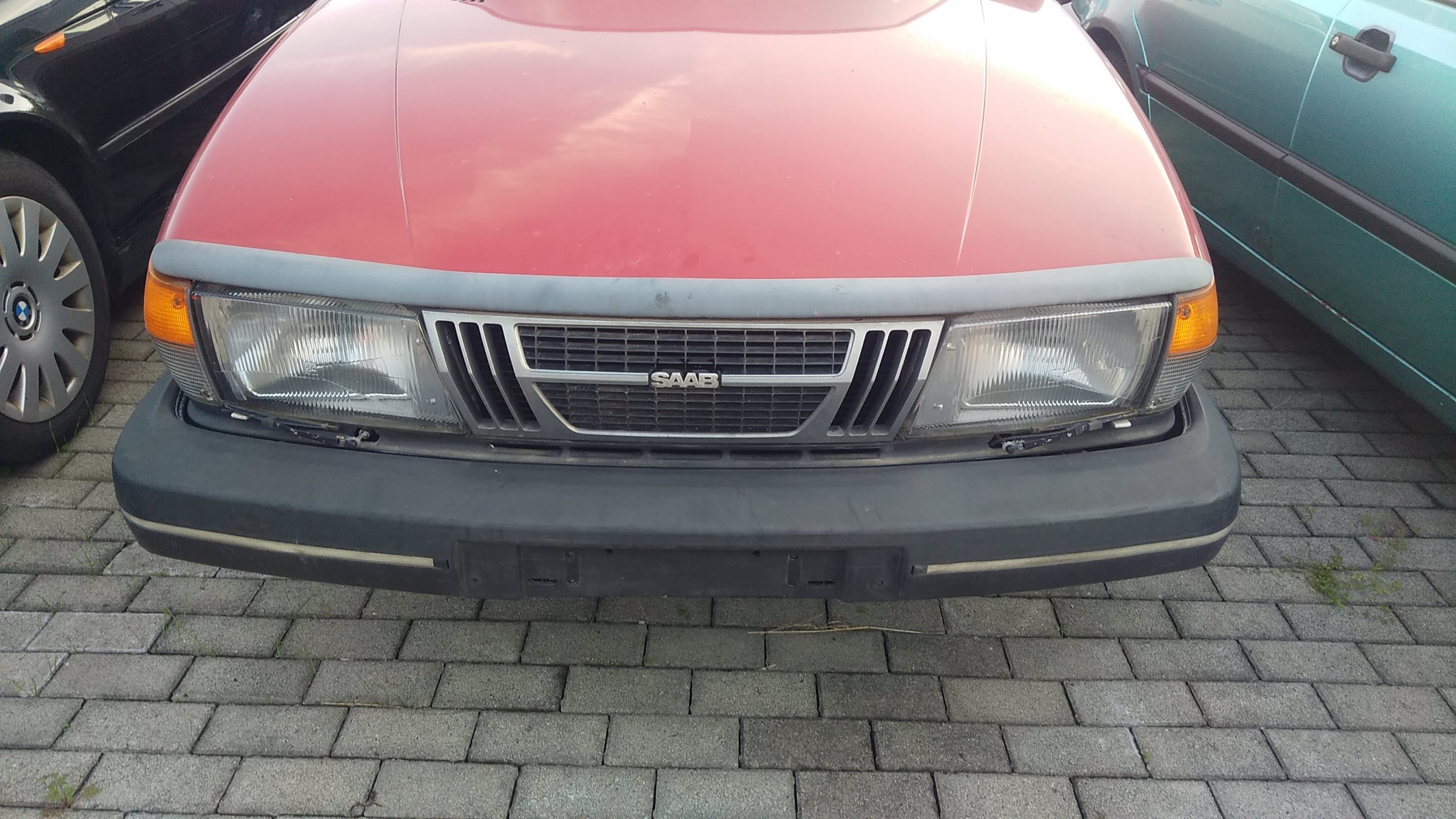

- aus eigener Erfahrung (habe gerade einen 84er Vergaser 900er im gleichen Farbton beim Karosseriebauer stehen ...) weiß ich, daß trotz eines guten Außeneindrucks der Unterboden trotzdem seine Bedarfsstellen haben kann ...
- die Kiste macht von außen einen (sehr) guten Eindruck, besonders die Endspitzen und Fahrertür (Beifahrertür hatte ich nicht geöffnet, sah von außen aber auch gut aus) sehen gut und ohne Handlungsbedarf aus, auch Kofferaumklappenkanten, Ecken der Motorhaube usw. > also aus meiner Sicht keine Lackierarbeiten nötig, sondern mal polieren, dann sieht das wieder schön aus
- die Motorhaube wurde links an der Ecke schon mal behandelt (siehe Fotos) und nachlackiert, man sieht den Unterschied zum originalen Farbton, wenn man genauer hinsieht
- rechts hinten gibt es einen Streifschaden (?), (ganz) leichte Delle oberhalb der (etwas) gewellten Beplankung; könnte man aus meiner Sicht so lassen, wenn man es nicht perfekt haben will
- apropos perfekt: der Stoff vom Innenhimmel ist entfernt, es gibt kleine Löcher im Velours, die Kofferraumabdeckung ist selbst bezogen ... der Teppich unter der (Saab) Fußmatte beim Fahrer war trocken

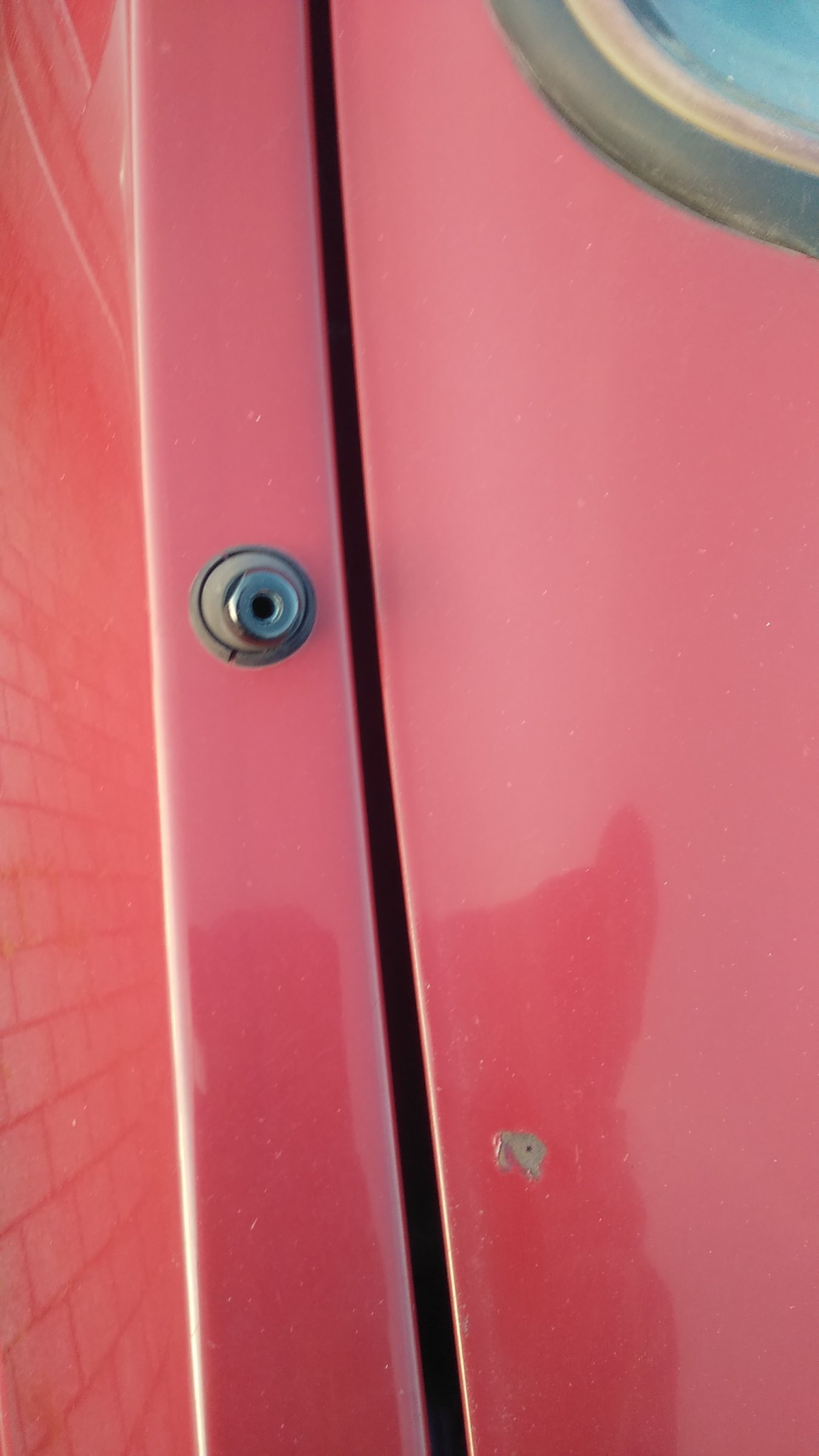

- rund um den Scheibenrahmen gibt es nichts ungewöhnliches
- dashboard ist fast rissfrei > spricht für die 20 Jahre in der Scheune … grundsätzlich sieht man z.B. an den Festnerschachtleisten, daß der noch nicht lange im Freien steht
- Scheinwerfer (Glas/Reflektoren) sehen noch frisch aus, auch die Rückleuchten, Blinker sind rissfrei

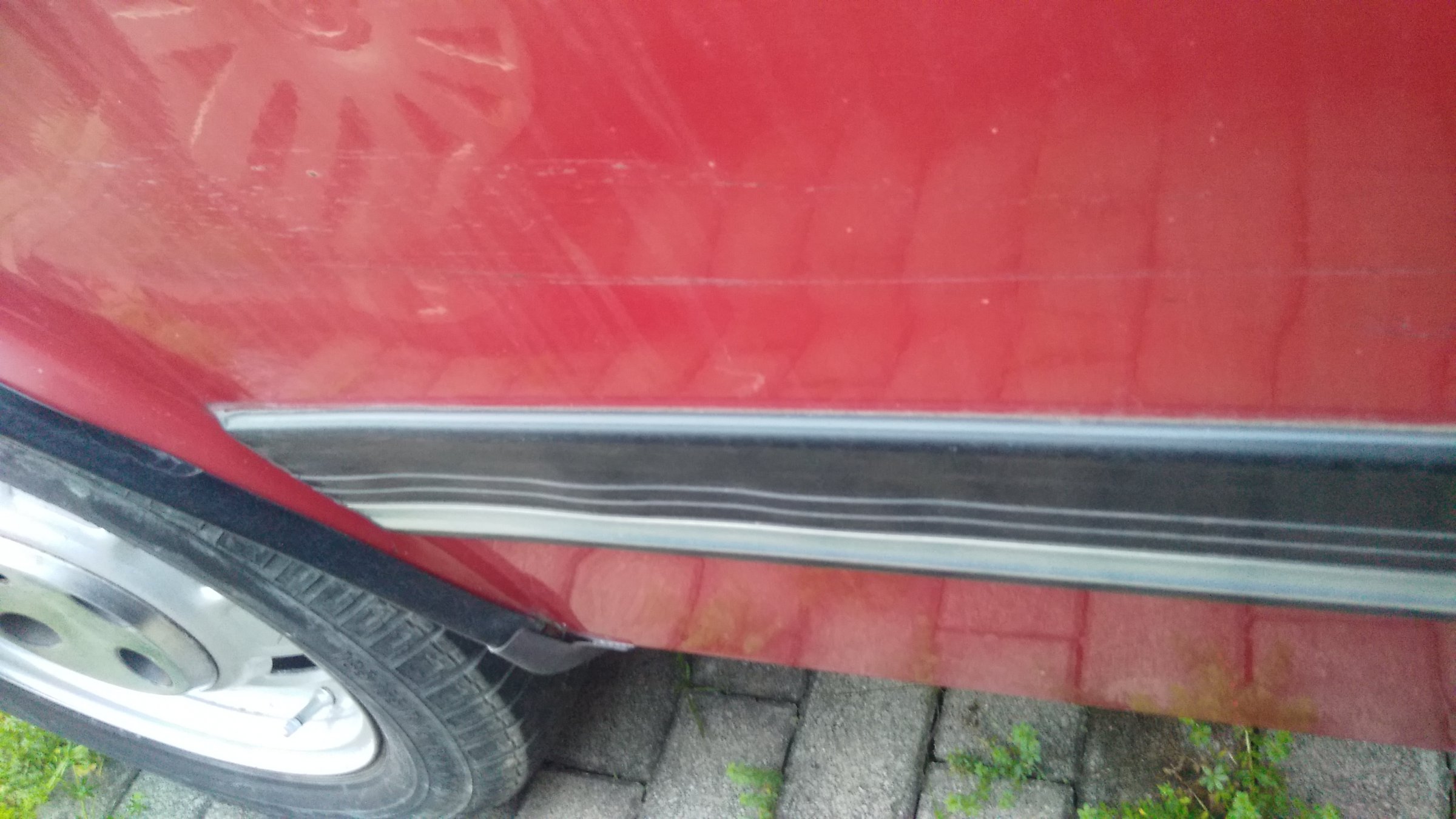

AWT / Radläufe / Radkästen:
- siehe Fotos, sieht soweit sichtbar von außen gut aus
- bei den Radkästen sieht es so aus, als wäre da schon mal etwas gemacht worden
- die Zierleisten für die Radläufe sind lose, so konnte ich die anheben und die Fotos machen

- Radkästen innen, Kotflügel innen, Batterieraum, usw. sehen gut aus, nur der Querträger vorne (siehe Foto) ist bereits arg rostig
