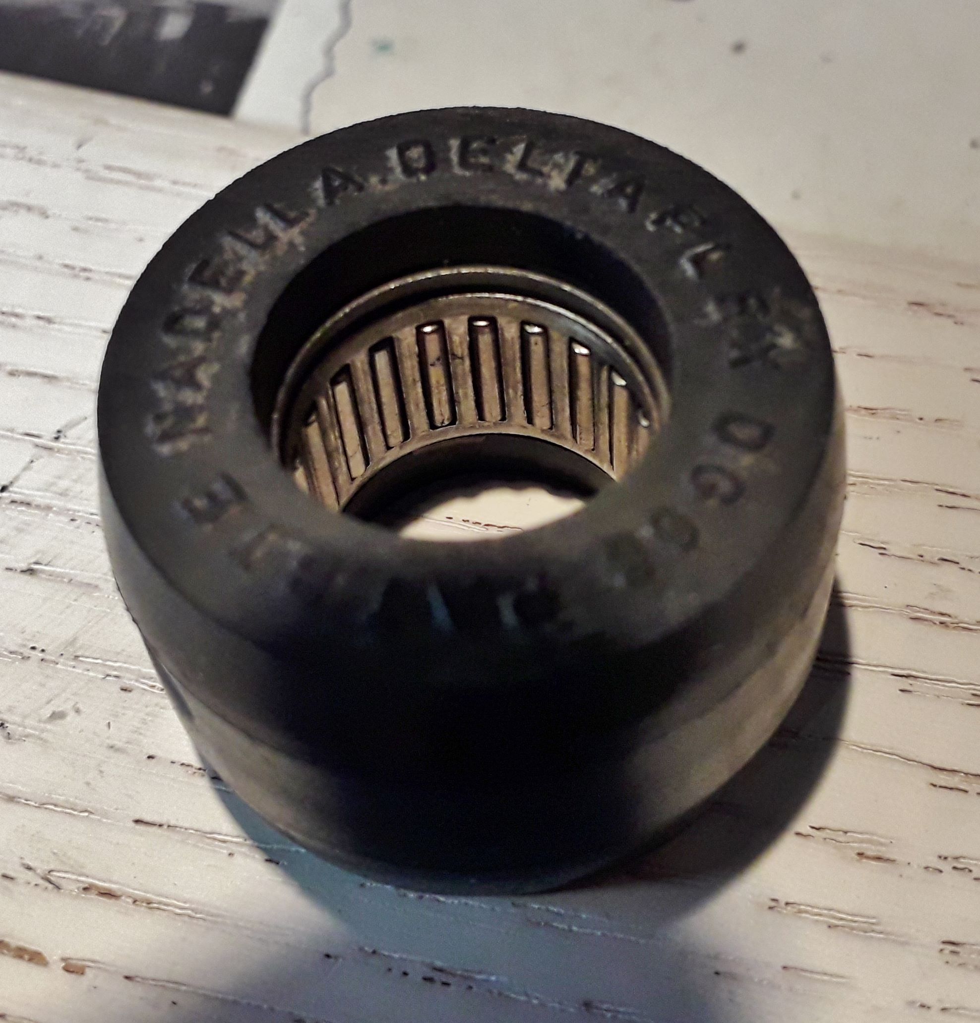

nachdem wir ja nun wissen, dass das untere Nadellager ein "Nadella Deltaflex DG 68" mit den Maßen (ohne Gummitülle natürlich)
15mm (Innendurchmesser) x 19mm (Außendurchmesser) x 12mm (Breite/Höhe) ist,
würde mich interessieren, ob jemand die Maße vom oberen Nadellager (nur Nicht-Airbagmodelle!) parat hat. Wollte mal lieber vorher fragen, bevor ich alles auseinanderpflücke und es nicht wieder zusammenbekomme. Weil noch kann ich so fahren... ;)

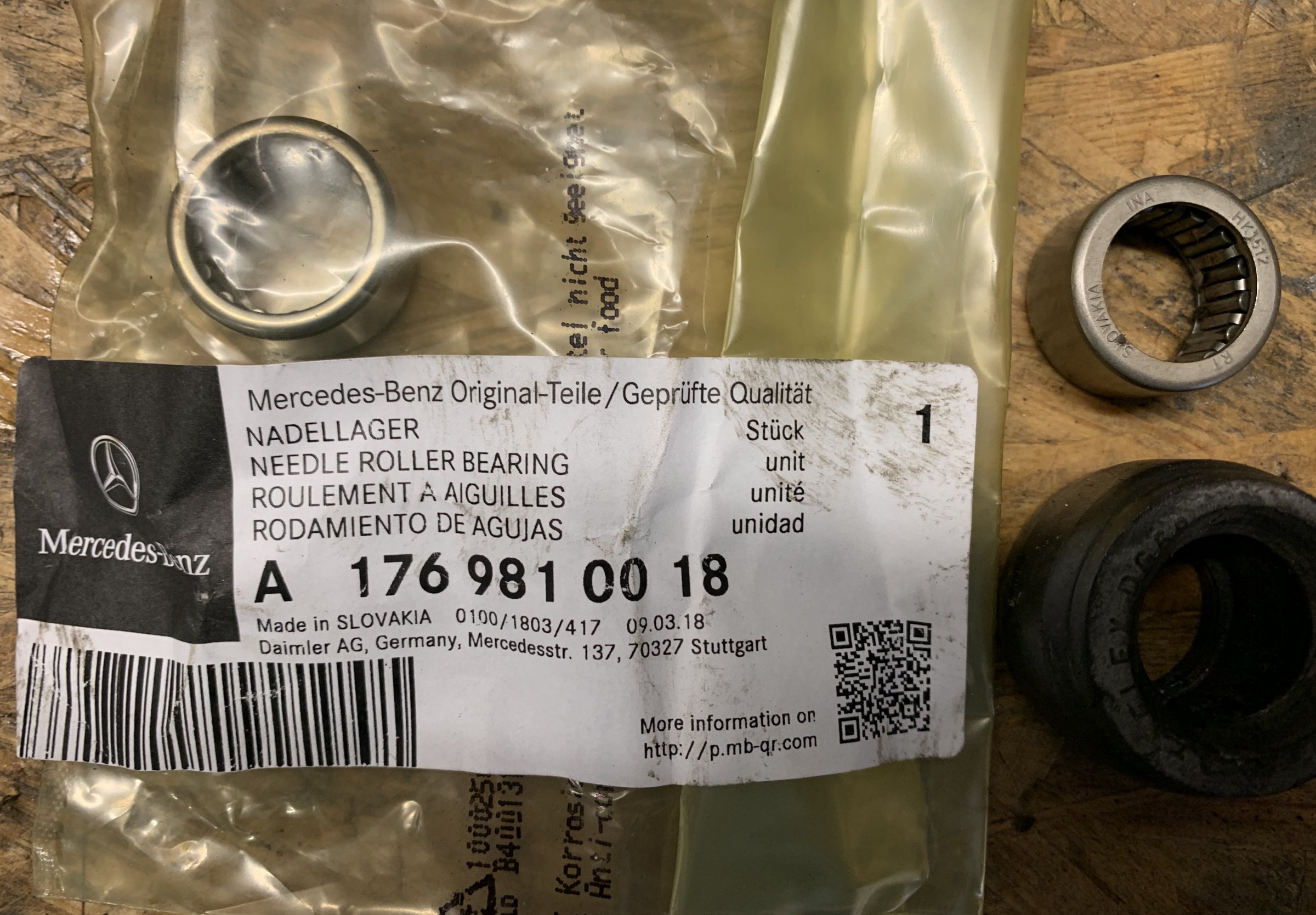

Die bockelharten Nadeln laufen normalerweise auf einer irgendwie gehärteten Welle. Nimmst Du soviel ab, ist sie weich. Mach Dir eine Vorrichtung und dreh den Sitz im Gummi auf 21mm auf. Dann passt das bereits erwähnte INA HK1512 - und wenns schnell gehen muss besorgt das der Benz Händler unter der Nummer A 176 981 00 18 bis zum nächsten Tag.
Edit: dieses Lager gibts erst ab ca. 2015 im Ersatzteilwesen, sorry.
3 Jahre später und es ist wie erwartet bei DB unter der obigen Nr. verfügbar

Versuch macht kluch, lesen auch! Das Originallager hat einen Außendurchmesser von 19 mm, ist aber nicht mehr verfügbar. Deswegen siehe Beitrag No 55 von Kuchen
Ähm, ich glaube wir reden aneinander vorbei...
Ich möchte gern wissen ob jemand die Maße vom OBEREN Nadellager "DG 67" hat.
Die Maße vom DG 68 sind mir ja bekannt (s.o.)...

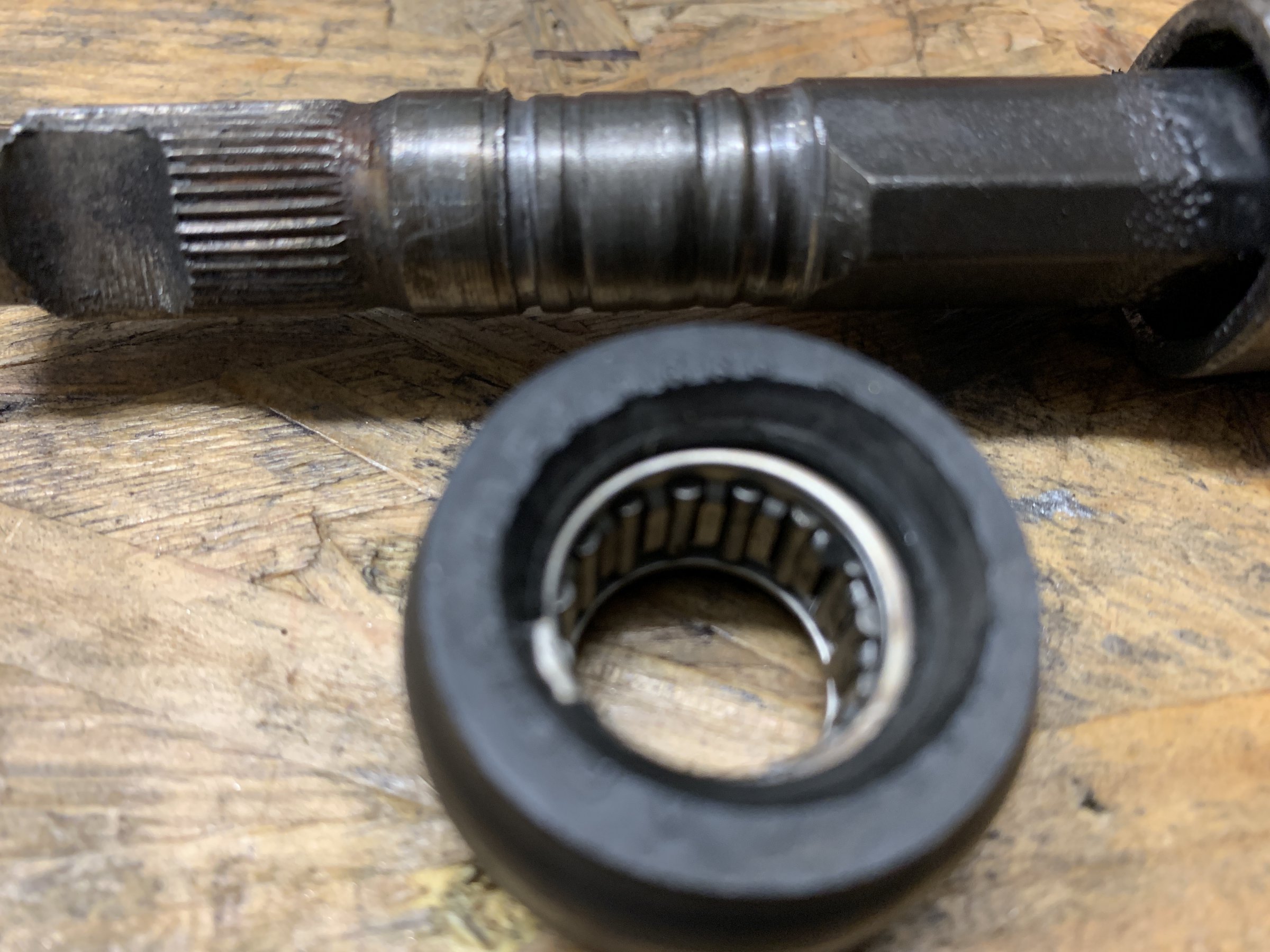

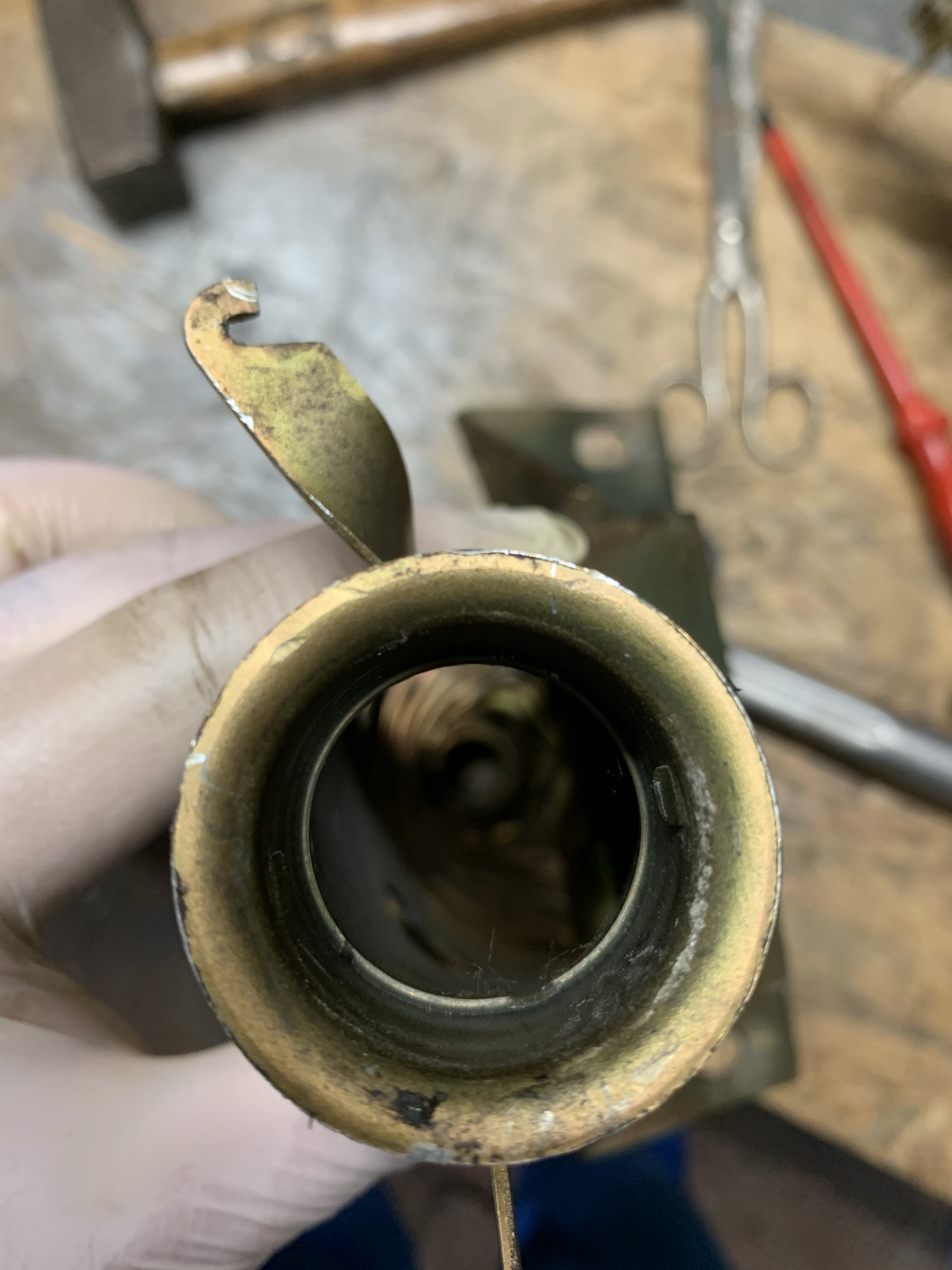

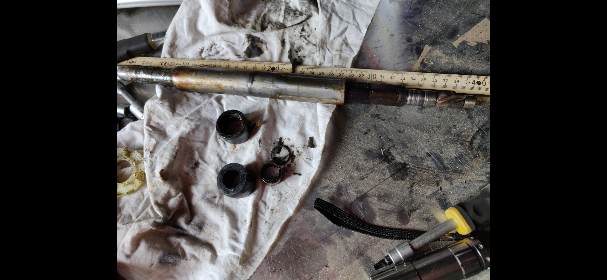

Ich habe mich mittlerweile auch mal an die Reparatur gemacht. Ausbau des Käfigs hat soweit mithilfe eines in einem anderen Thread bereits verlinkten YouTube Video gut geklappt. Als ich den Käfig in der Hand hatte ging das obere Nadellager auch ganz gut raus und hatte soweit ich das beurteilen kann auch keine weiteren Schäden, d.h. das untere Lager musste es sein.
Clever wie ich bin wollte ich das Lager inkl der welle herausschlagen. Hat so semi prächtig funktioniert...auf jeden Fall ist es draußen, und völlig zerlegt (siehe Foto)
Nun fällt aber auf, dass die Welle sich deutlich verkürzt hat, ich nehme an, die schiebt sich beim Unfall zusammen? Im Moment misst sie noch ca 397mm.
Habt ihr Tips wie und ob sich das nun noch richten lässt? Weiß jemand, wie lang die welle eigentlich sein müsste?
Bearbeitet von tschugu
Wenn du sie mittels Hammer in den "Crashmode" versetzt hast, dann ist das tendenziell irreversibel.
So sehe ich das auch.
Auf eine sich im Crash-Falle zusammen schiebende Lenksäule zu schlagen ist halt 'suboptimal'.
Beim 9000er darf man das. Da ist es reversibel...:rolleyes:

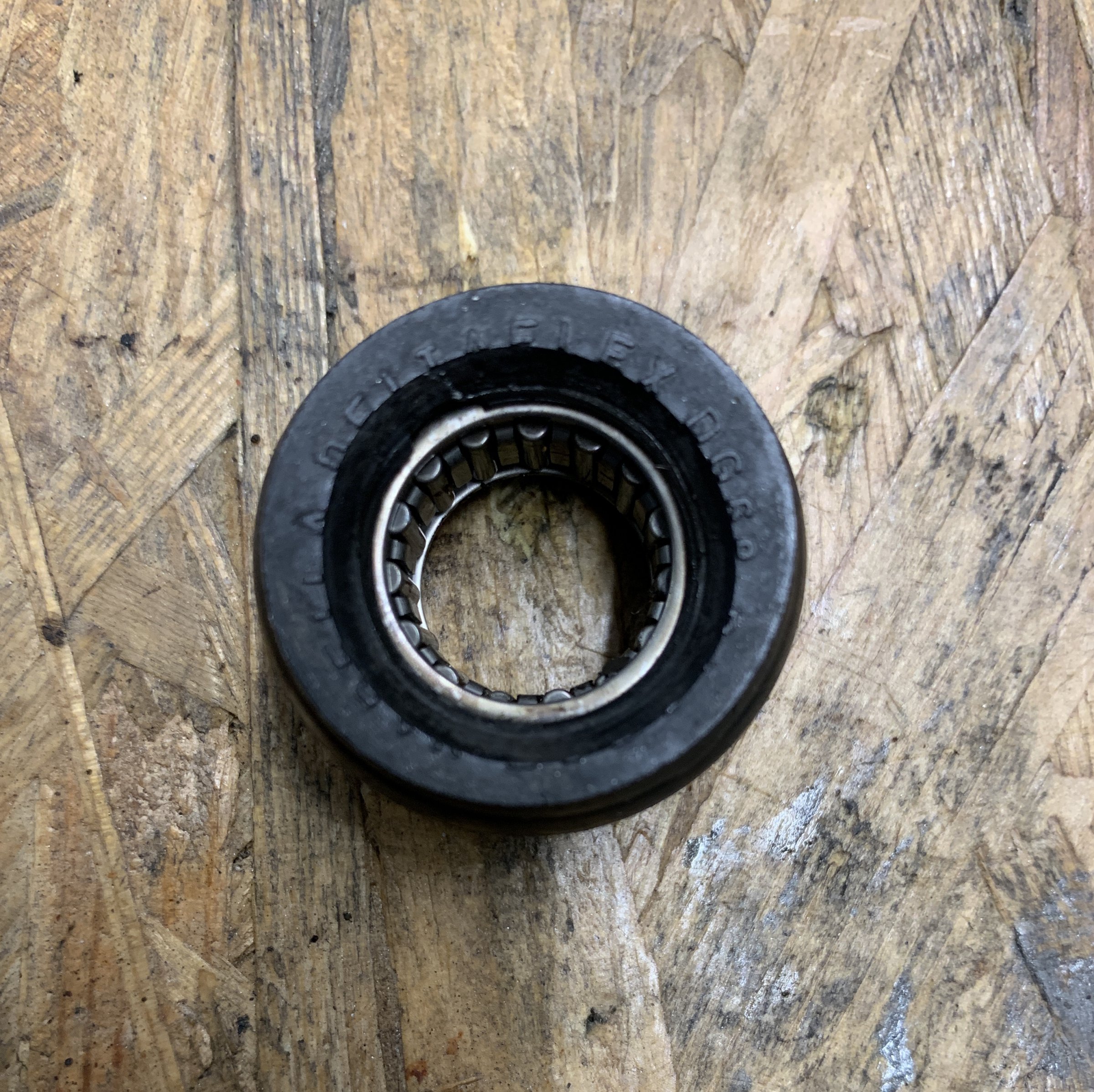

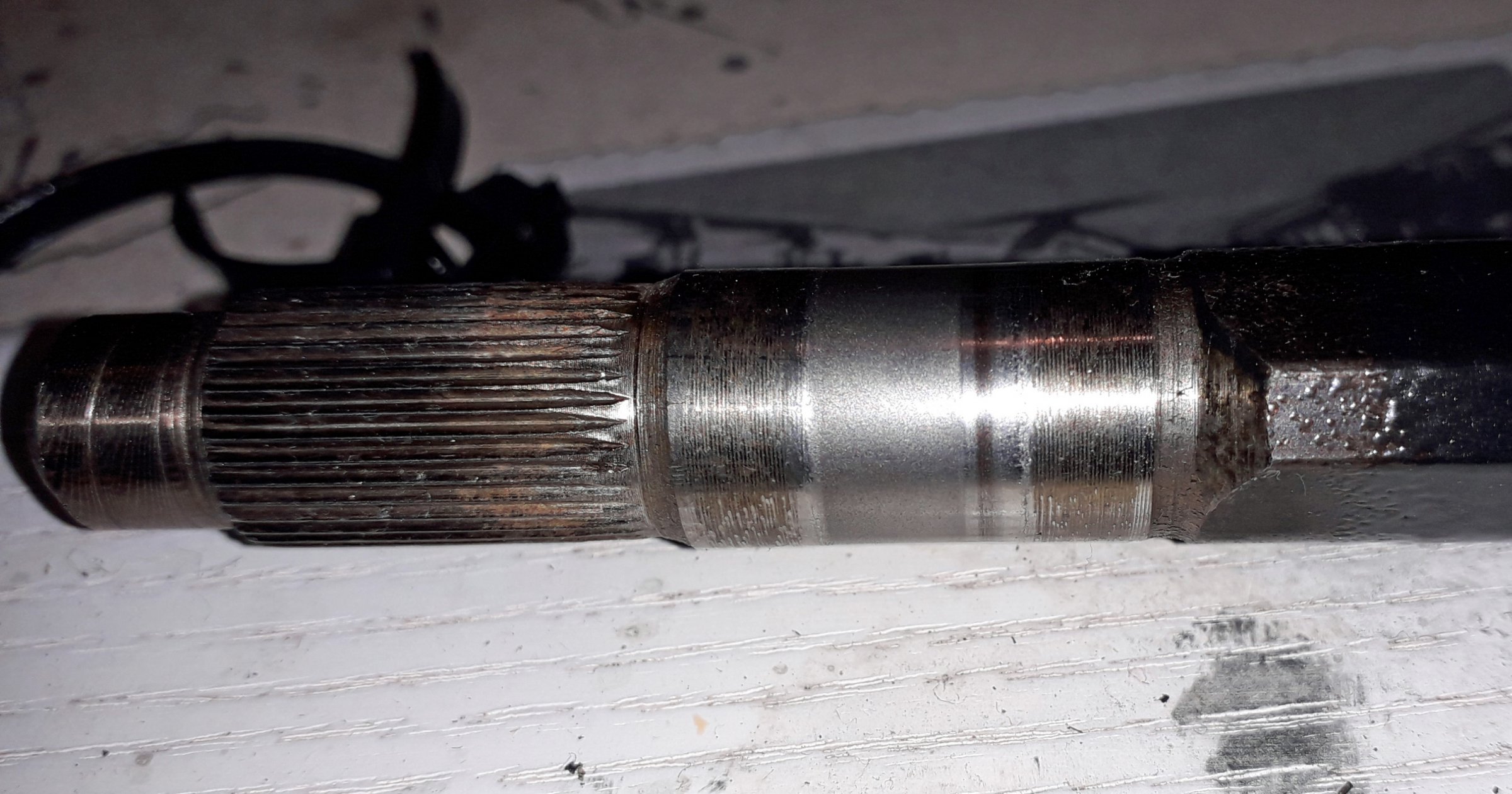

Vatertag, Wetter schlecht. Also mal die blockierende Lenksäule mit Murksgewinde aus dem Schlacht 16S geschnappt. Die Welle ist völlig hin. Aber das MB Lager (Hinweis von „Kuchen“ aus 2012) würde passen, Bilder und Teilenummern anbei. Weil die Welle so schlecht war ist sie jetzt im Müll ... und nichts repariert ... war dennoch aufschlussreich.
