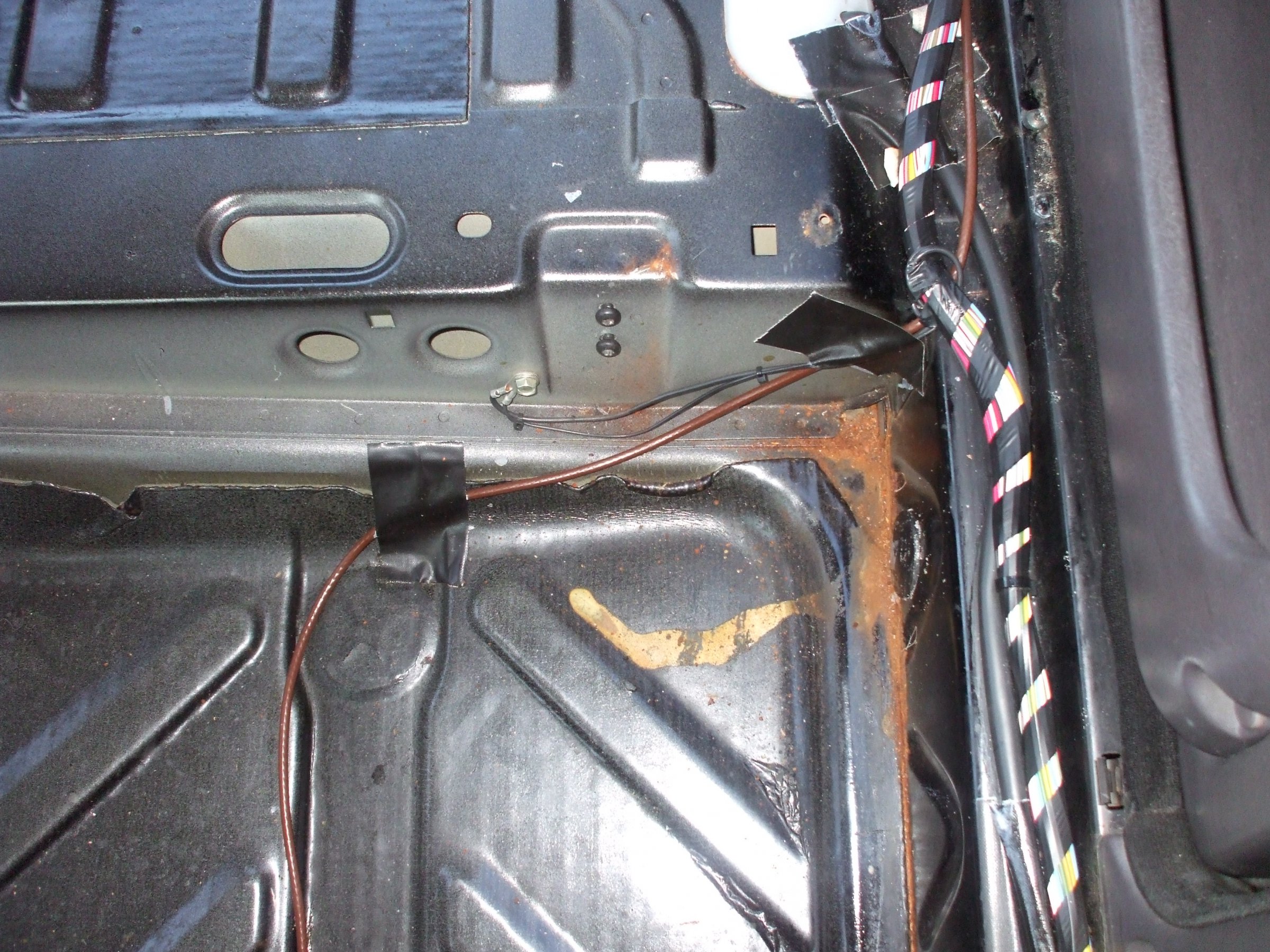

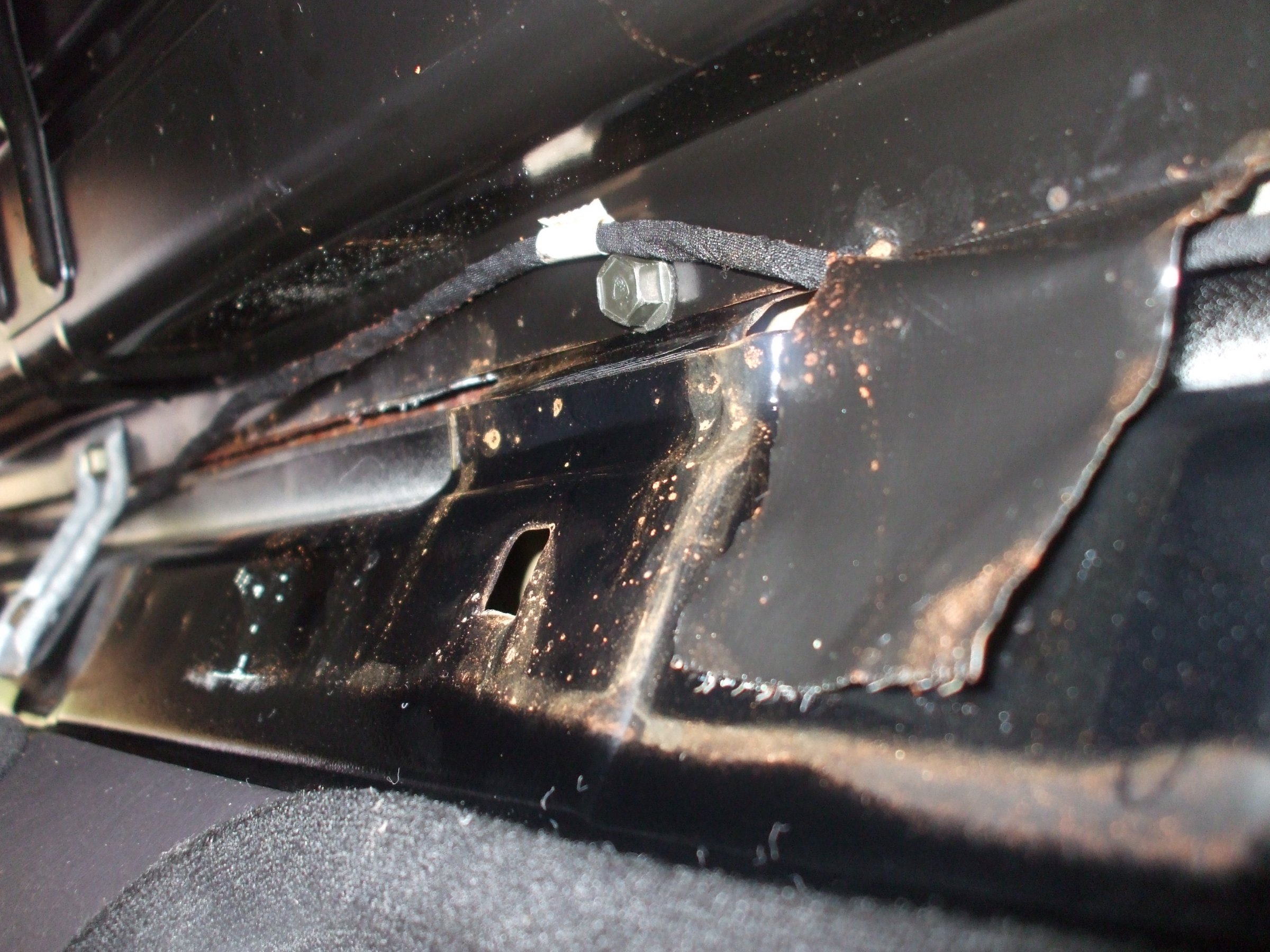

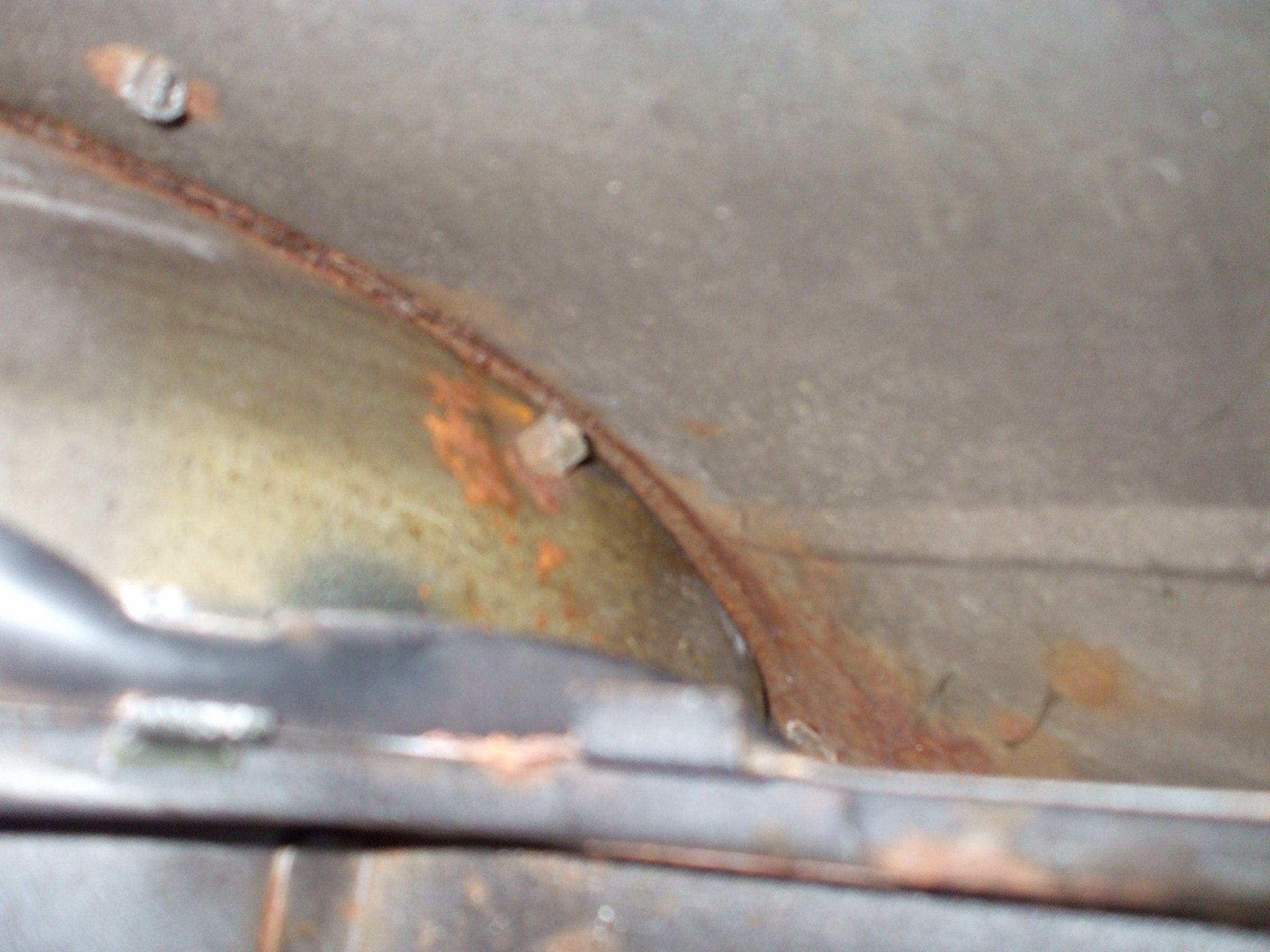

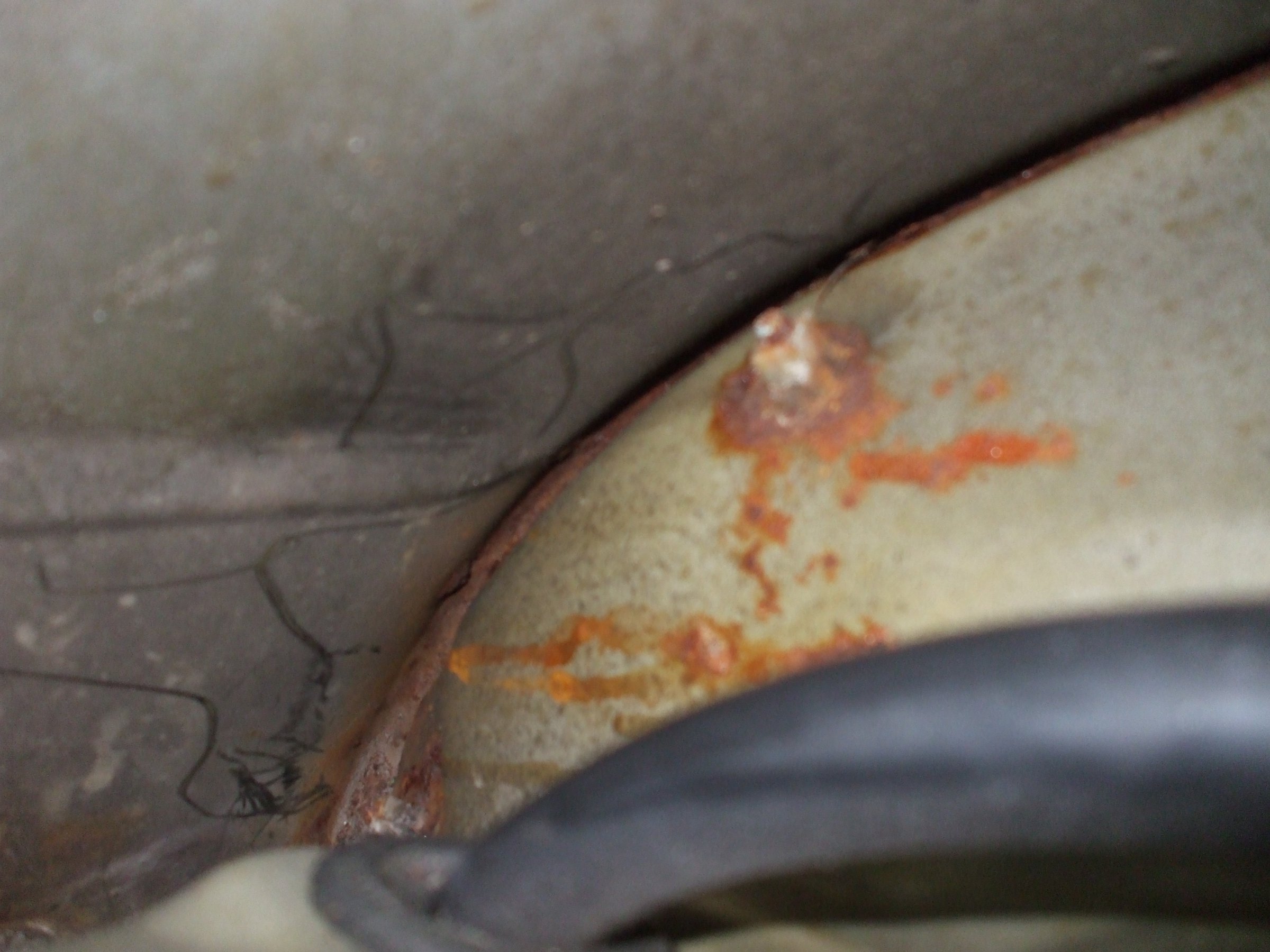

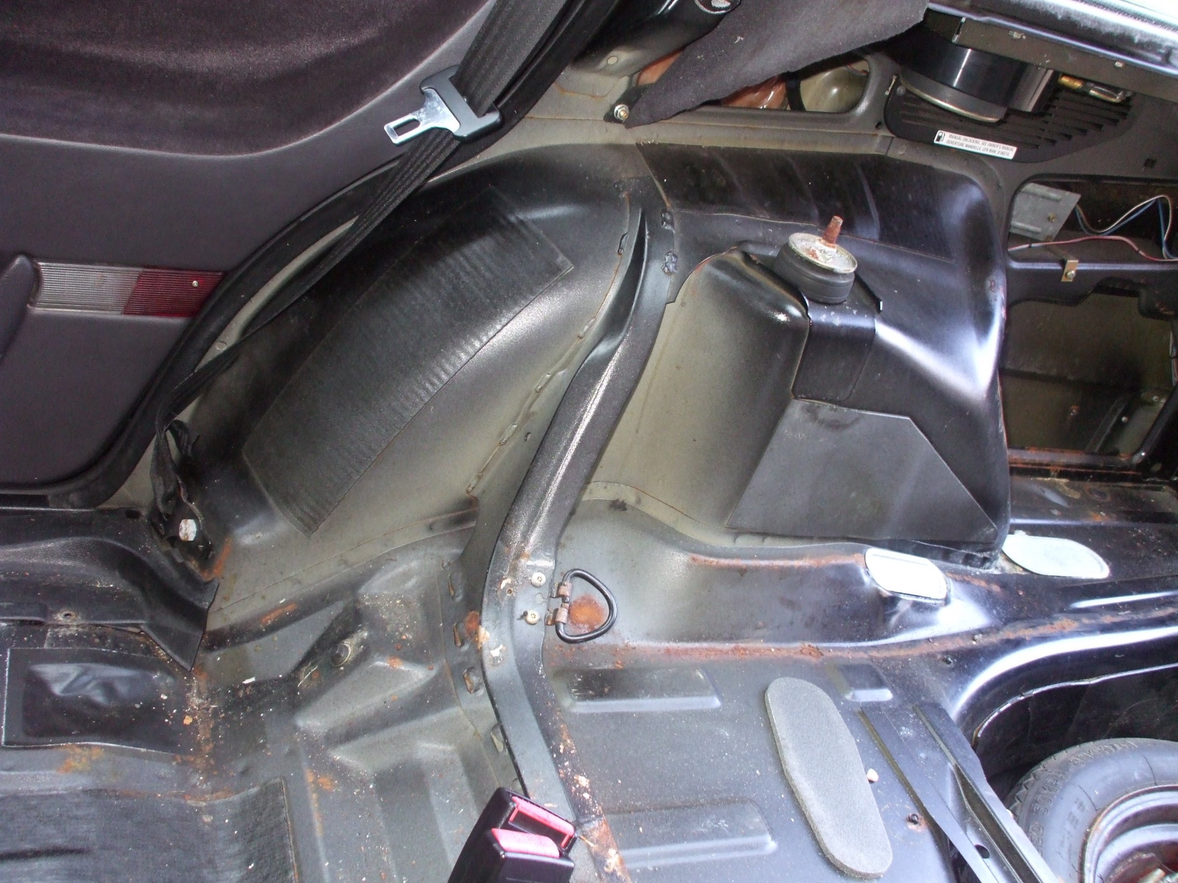

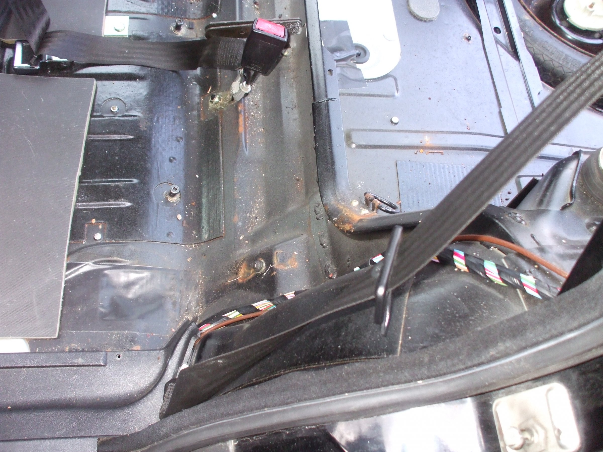

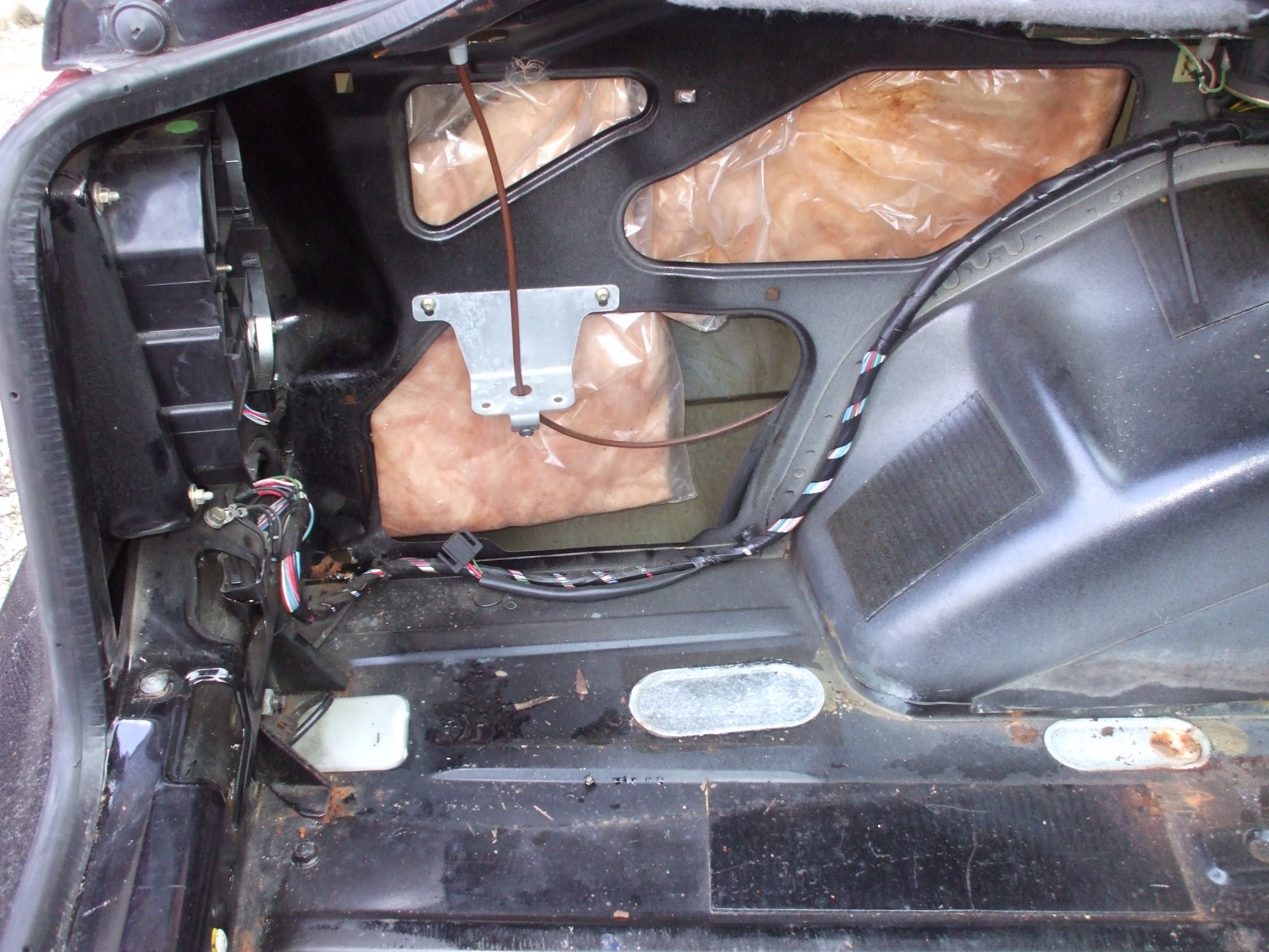

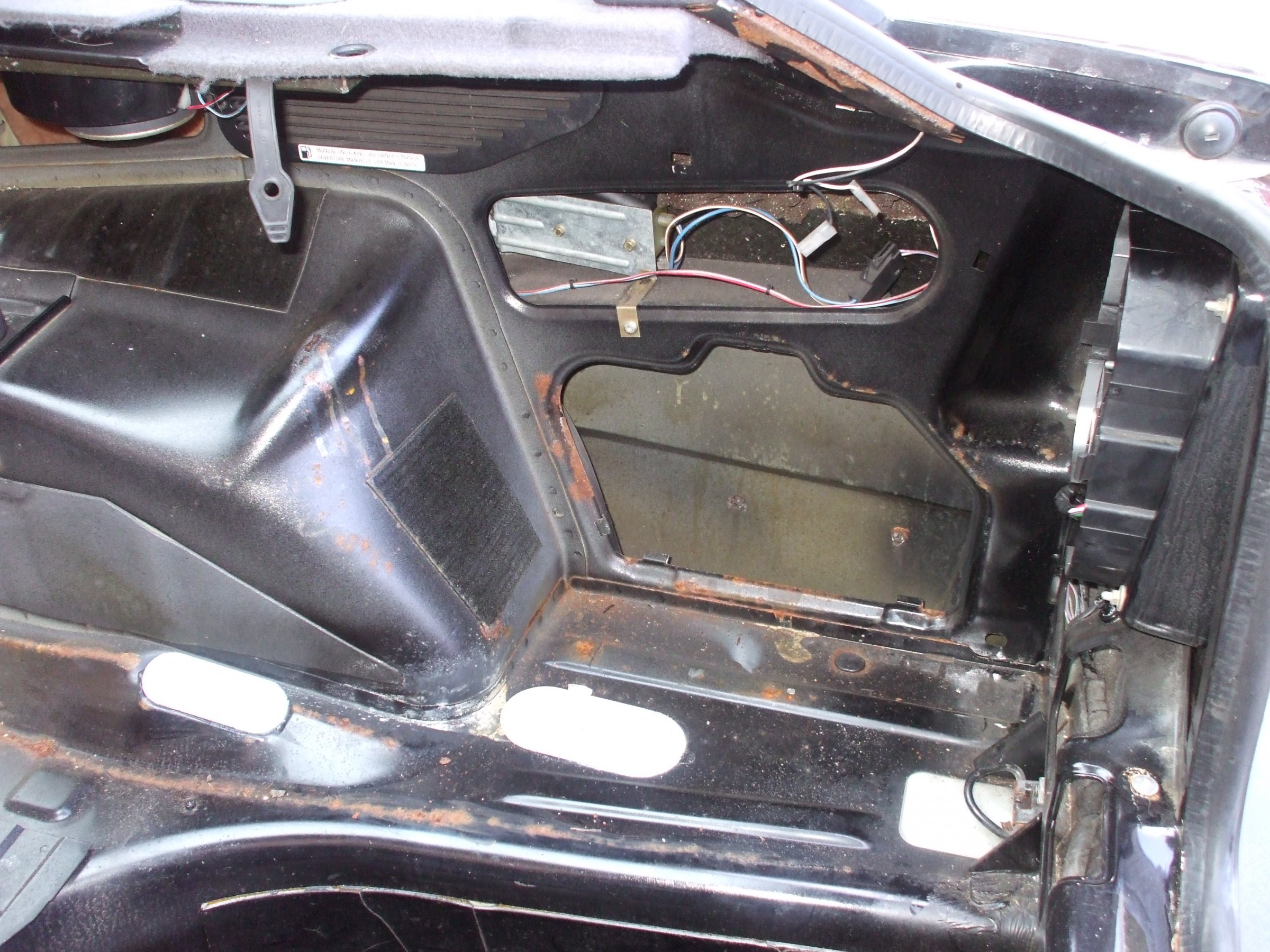

Hier mal Bilder ohne Teppich vom Innenraum , Kofferraum, vom Dach innen ohne Dachverkleidung.
Von den Endspitzen innen .
Zusammengebaut war da so gut wie nichts zu sehen.
weezleDSCF1490.thumb.JPG.27fbb27b7543760991375aef6d3c02e4.JPG DSCF1492.thumb.JPG.5e74e2e6ffcc8fb5040c503d9cdf950a.JPG DSCF1496.thumb.JPG.14001d43386ace35eb99eb06617280aa.JPG DSCF1497.thumb.JPG.5e6c0d87dc080ee09a0b158472172b3e.JPG DSCF1498.thumb.JPG.a7b5089e3e535d7fca636d0dcd8703fe.JPG DSCF1739.thumb.JPG.63af0a742efe5431a2a5fa122afef53f.JPG DSCF1740.thumb.JPG.403619a6116c1c97d4db7e96125fa877.JPG DSCF1748.thumb.JPG.4fbe58c771842679d75c3ba6aee9c494.JPG
grmpf.... der CC rostet wirklich "gut".
Da bin ich echt negativ überrascht.
Bin mir sicher die Bestandszahlen der nächsten Jahre werden heftig sinken.
Auch wenn ich noch einen vermutlich relativ guten und rostarmen bekam.... ohne aufwändige Rostbehandlung und gründliche Konservierung hätte er im normalen Alltagsgebrauch nur noch wenige Jahre bis zur Verschrottung gehabt. Echt traurig.
An manchen Stellen war kaum jemals serienmässige Konservierung.
Hatte Saab eigentlich besseres zugetraut.
Behalten werd ich ihn. Das was da schon an Arbeit drinsteckt zahlt eh keiner.
Und er fährt sich klasse; das muss ich schon sagen.

Dieses Exemplar scheint seit Jahren undicht zu sein.
Die Innenausstattung hat sicher diverse Feuchtigkeitssschäden.
Auch hier nochmals der Hinweis: Vor allem in en Hohlräumen nicht mit Wachs, sondern mit Fett konservieren.
[mention=15050]Jojoausmg[/mention] ehrenhalber für Saab sei aber gesagt: in ein paar Jahren würde Dein 89er auf das 40jährige Betriebsjubiläum zugehen. Mir fehlt zugegeben der große Vergleich mit 80er Jahre Modellen anderer Hersteller. Aber ich habe das Gefühl, nach fast 40 Jahren auf der Straße (und nicht im Museum) muß man damit rechnen, daß einem der Rost dann schon öfters begegnet.
Die Fotos von [mention=528]weezle[/mention] kann ich von den 4 CC, die ich bisher in meinen Fingern hatte, im übrigen nicht bestätigen. Da mag [mention=75]klaus[/mention] Vermutung zutreffen, daß dort mehr Feuchtigkeit als üblich im Innenraum herrschte. Aus gegebenem Anlaß verweise ich auch nochmals auf die sehr gut gemachten Videos zum Thema

Ich habe ja nicht geschrieben das jeder 9000 CC an diesen Stellen rostet, sondern rosten kann.
Wobei der Rost am Dach oben innen eher nichts mit Wassereinbruch zu tun haben dürfte.
Der Teppich und die Gummi-Schaummatten inkl. der Holzabdeckung darunter waren alle trocken !
Die Bilder sind ca. 10 Jahre alt und nach dem Kauf des 9000 CC entstanden.
weezle

Die im Video erwähnten Stellen ( Dome hinten innen ) sind bei meinem rostfrei.

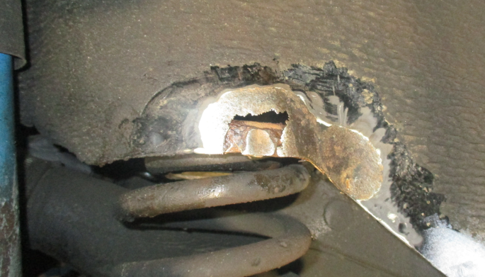

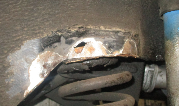

Eigentlich sollte er nur seine übliche jährliche vorwinterliche Fettdusche bekommen - und dann das auf beiden Seiten:
1730799507706.png.fc9eaf8935768bc227edaa735bbbfd83.png 1730799557298.png.6eb16f90952aab5490776699658be976.png
Er kommt in die Jahre...
[ATTACH type=full" width="305px" alt="1730799507706.png]279113[/ATTACH] [ATTACH type=full" width="294px" alt="1730799557298.png]279114[/ATTACH]
Standard Stelle
War von innen aus gerostet, oder?
Wie so oft, ganz typisch.
Kann man das von innen her konservieren?
