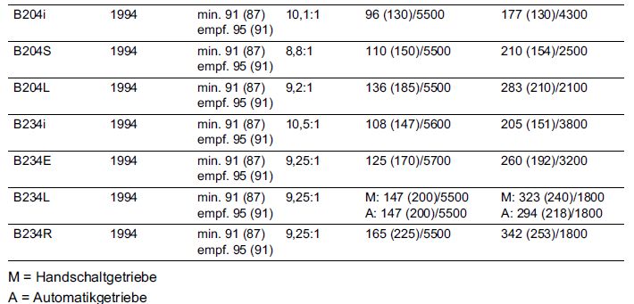

Vielleicht hilft das bei der Urteilsfindung. Daten leider nur bis Modelljahr 1994. Hat sich danach noch was geändert?
[ATTACH]67259.vB[/ATTACH]
