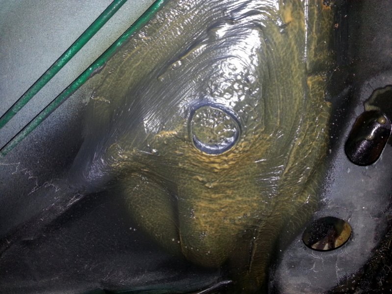

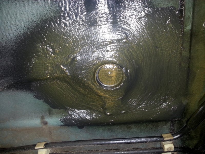

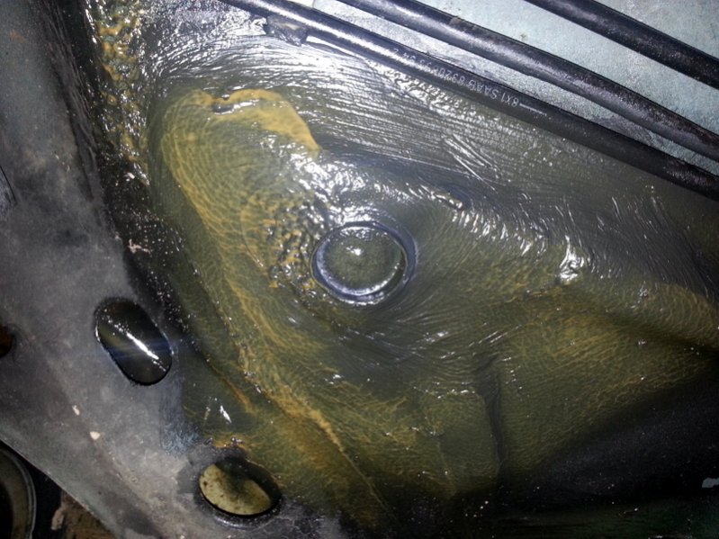

So, TÜV heute bestanden! Und hier noch Bilder der geschweißten Stellen:

Na das ist ja ein Klassiker mit dem weggerosteten Bodenblech mit dem Stöpsel. Schon mehrfach gesehen und recht einfach zu beheben. Hake ich unter Kosmetik ab.

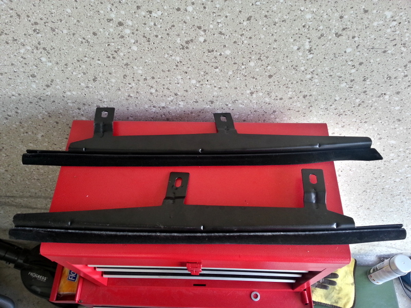

Dabei sind mir diese beiden Kandidaten untergekommen, die ich wohl beim Wiedereinbau der hinteren Seitenscheiben vergessen habe:
[ATTACH]72039.vB[/ATTACH]
Also muss ich wohl noch einmal die hinteren Seitenverkleidungen abnehmen, damit die Dinger wieder an ihren Platz kommen.

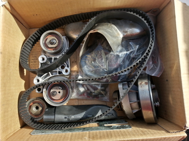

Dann habe ich mal die Kiste mit dem gebrauchten Zahnriemensatz inspiziert, den ich vor einigen Wochen erworben hatte. Der ist lt. Auskunft des Verkäufers max. 10.000 km gelaufen, und daher noch voll einsatzfähig.
[ATTACH]72040.vB[/ATTACH]
Was mir auf jeden Fall schon mal eine Frage ist, auf dem neuen Zahnriemen sind immer Markierungen für die Montage auf den Nockenwellen. Die fehlen hier (altersbedingt). Bin mir noch nicht sicher, ob ich den Riemen auch ohne die Markierungen exakt einbauen kann. In der Anleitung steht jedenfalls, die Markierungen müssen mit den Markierungen auf den Rollen übereinstimmen...

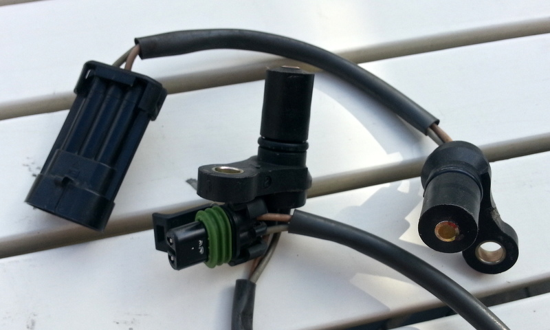

sind zwei gleich aussehende Sensoren mit unterschiedlich langen Anschlusskabeln

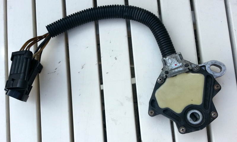

3) das hier:
[ATTACH]72043.vB[/ATTACH]

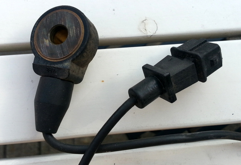

4) das hier:
[ATTACH]72044.vB[/ATTACH]

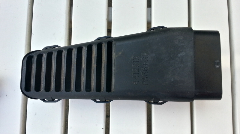

scheint ein Plastikteil zu sein, was Luft irgendwo hin leitet

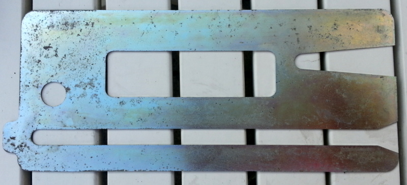

und schließlich 5) das hier:
[ATTACH]72045.vB[/ATTACH]
ein Blech, zu dessen Herkunft und Funktion ich ebenfalls keine Idee habe.

No. 4 ist eine Abdeckhaube an der Lichmaschine.
Ich bin zwar "alt"-900er-Fahrer, aber für den Einbau des gebrauchten Zahnriemens würde ich den eingebauten ZR an den Rollenmarkierungen vor Ausbau markieren und die Markierungen auf den gebrauchten ZR übertragen. Müsste eigentlich gehen.
@Nandonando: Das ist mal ein super Tipp! So werde ich es machen.
LG Andy
No.2 sollten KW-Sensoren sein -> unterschiedliche Baujahre -> unterschiedliche Stecker
-> Poste doch mal die Nummern auf den Teilen -> über das EPC leicht zu zu ordnen, auch bzgl. des Baujahres.

5. - Distanzblech zwischen Verdeckgestänge und "B-Säule" ?

Nummer 3 ist der Schaltlagensensor eines Automatik Getriebes.
