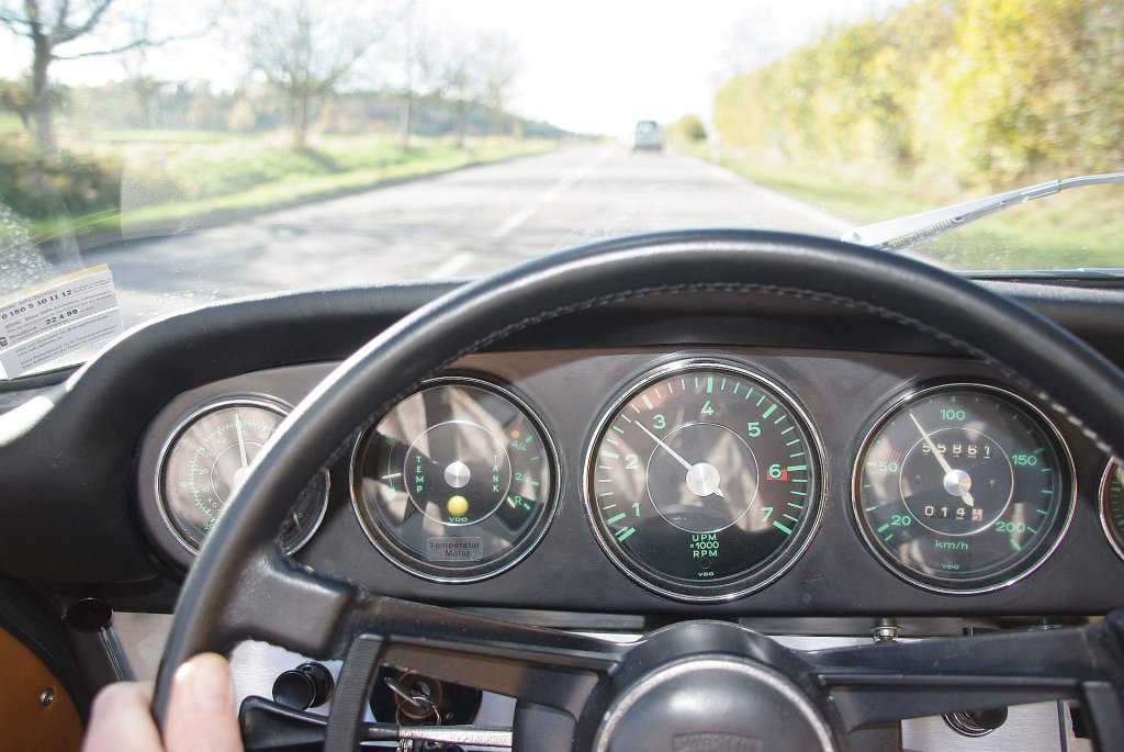

Drehzahlmesser tut jetzt. So einigermaßen.
[ATTACH]76676.vB[/ATTACH]
Wenn Licht, Scheibenwischer und Blinker eingeschaltet sind zickt(zuckt) er noch rum. Da muß ich mich wohl noch auf die Suche nach irgendwelchen Spannungsspitzen begeben.
Auf das „freie“ Wellenende vom Motor ist eine Buchse mit zwei Paßfedern aufgeschraubt, auf die Paßfedern reagiert ein optischer Näherungssensor. Der Sensor spuckt ein 12V-Massesignal aus das dem DZM leider nicht ausgereicht hat. Der benötigt das Hochspannungs-Massesignal der Zündspule.
Das fehlende Bindeglied ist jetzt ein Zündsignalsimulator als Übersetzer. Mal sehen ob es sich bewährt.

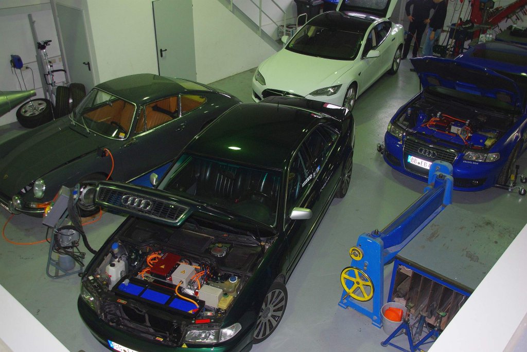

Heute stand die Halle „voll unter Strom“. Alle Autos hier fahren ausschließlich elektrisch.
[ATTACH]76677.vB[/ATTACH]
Ein frisch ausgeliefertes Tesla Model S war zu Besuch. Der stolze Besitzer ist Initiator einer privaten Car Sharing Initiative.
Die Amis haben ein richtig gutes Erstlingswerk an Auto auf die Räder gestellt. Mich wird interessieren wie das Ding nach ein, zwei Jahren Gebrauch aussieht, aber der erste Eindruck war absolut positiv. Respekt.
Nichts wirkte irgendwie provisorisch, der Innenraum macht einen wertigen Eindruck (nicht ganz so eine billig wirkende Plastiklandschaft wie in anderen aktuellen Amischüsseln), Türen schließen satt, nichts klappert. Das dominante Display in der Mittelkonsole ist zwar nicht meins, aber das ist halt Geschmackssache.
Auch nur vom Beifahrersitz aus war das Fahrverhalten und die Beschleunigung beeindruckend.
Wenn der Wagen für mich persönlich auch in jeder Hinsicht (Abmessungen, Leistung, Preis..) zu groß wäre, vor seinen Mitbewerbern verstecken braucht er sich ganz sicher nicht. Der Besuch hat Spaß gemacht.
Ah, die weisse 60AH-Version aus BB.:cool:
Wir müssen im Frühjahr wohl mal ein EV-Treffen veranstalten, ich würde all die schönen Projekte gerne mal in natura sehen. :hello:
Der DZM soll schon die Motordrehzahl anzeigen. Aber es stimmt schon, der Informationsgehalt ist eher nebensächlich.
Ich würde mir ja nicht die Drehzahl, sondern den fließenden Strom im Drehzahlmesser anzeigen lassen... :rolleyes: Drehzahl ist ja nicht besonders wichtig beim E-Motor...
Kommt auf den Motor und den genutzten Drehzahlbereich an. Wenn man nur bis nur Nenndrehzahl dreht, dann ist die eher egal. Geht man aber in die Feldschwächung, dann wird es schon interessant. Strom entspräche vielleicht eher der Ladedruckanzeige.
Hab ich es überlesen? Wird die Schaltung irgendwie noch genutzt?
DA muss ich vehement widersprechen.
Ein E-Motor hat ebenso wie ein Kolbenschüttler eine Nenndrehzahl. Wenn diese deutlich und dauerhaft überschritten wird kommt es zur mechanischen Zerstörung des Motors.
Wie gesagt, Drehzahl entweder über die Spannung eines kleinen Modellmotors oder über einen Impulsgeber abgreifen.
Also muss ich wohl meine Aussage etwas genauer fassen:
ich gehe davon aus, dass ein E-Motor gewählt wurde, der in etwa den Drehzahlbereich des ursprünglichen Verbrennungsmotors abdeckt, und dabei an keinem Punkt an die eigenen Grenzen kommt. Jedenfalls würde ich so einen wählen. DANN sollte die tatsächliche Drehzahl im Betrieb keine Rolle spielen. Ich wollte einfach nur vorschlagen, den Stromfluss sinnvoll und zentral anzuzeigen, und was ist beim Porsche zentraler als der Drehzahlmesser? :rolleyes:
Richtig, aber die gab es bei dem Porsche nicht... :rolleyes:
Ihr redet jetzt aber nicht mehr über meinen Wagen sondern ganz allgemein, oder?
Ich lese zwar interessiert mit, … verstehe aber nur Bahnhof. :redface:
...Selber habe ich von Elektrizität keine Ahnung, ...
Ist aber o.K., Hauptsache der Umbau funktionert (wenn auch momentan im Winterschlaf).
Der DZM ist nun, wie oben beschrieben, mit einem Signalsimulator angeschlossen.
... Hab ich es überlesen? Wird die Schaltung irgendwie noch genutzt?
CU
Flemming
Mir geht es nur darum das „sich die Zeiger bewegen“. Die Informationen daraus noch für irgendetwas anderes zu verwerten übersteigt meine Fähigkeiten bei Weitem.
Den Stromfluss nicht nur auf dem (kleinen) BMS-Display, sondern auch auf der Benzinuhr zu sehen wäre toll (DZM arbeitet nun ja wieder bestimmungsgemäß). Gehen tut das bestimmt irgendwie. Nur wenn das mehr bedeutet als ein „Vorschaltgerät“ mit 3-7 Kabeln anzuklemmen ist es eine Nummer zu groß für mich.

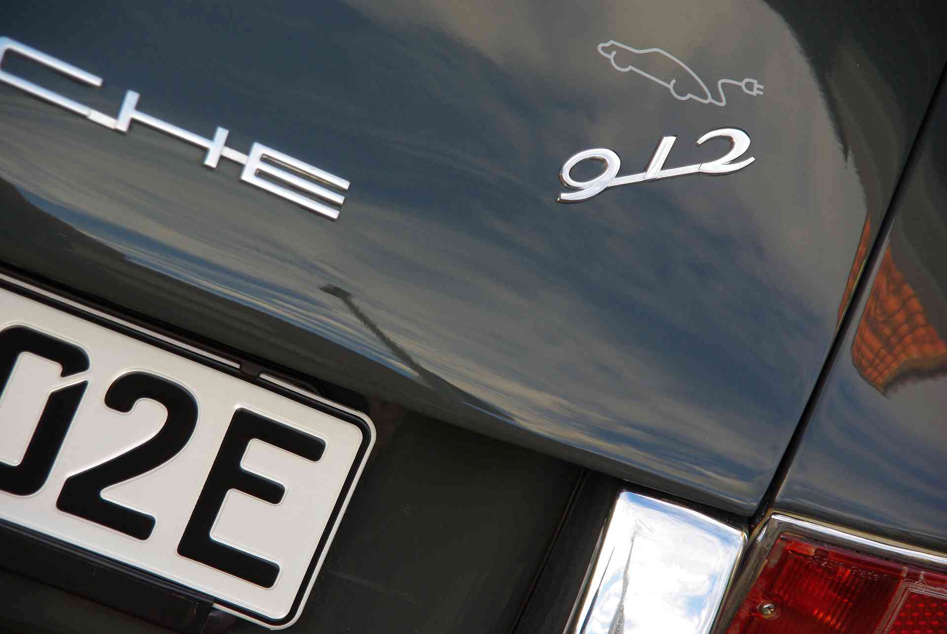

War heute mal auf der Zulassungsstelle und habe ein „E“ gekauft.
Hat hier zwar keinerlei Vorteile, aber ich hab`s mir einfach mal gegönnt. :tongue:
Durchaus witzig! :top:
Jetzt kannst du die Busspur benutzen! :top::biggrin:
