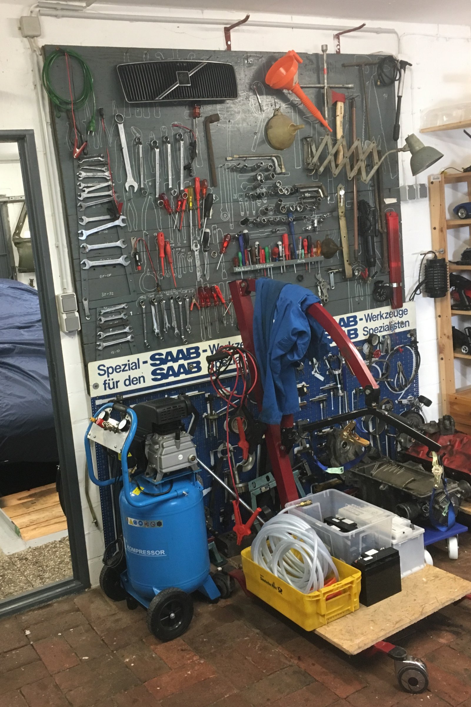

#HAGMANN: Sehr coole Werkstätte!

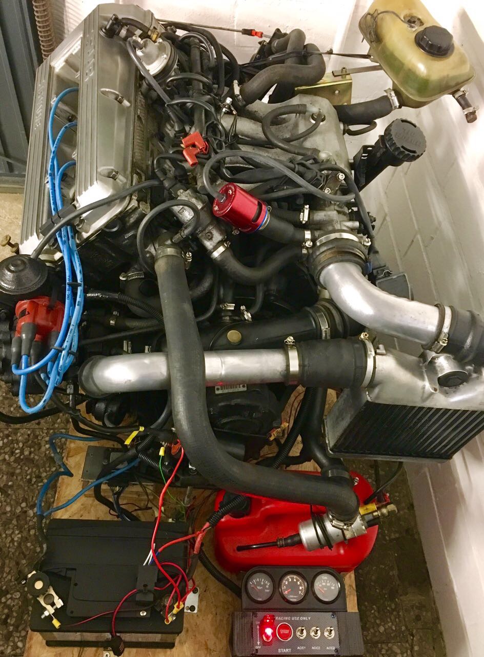

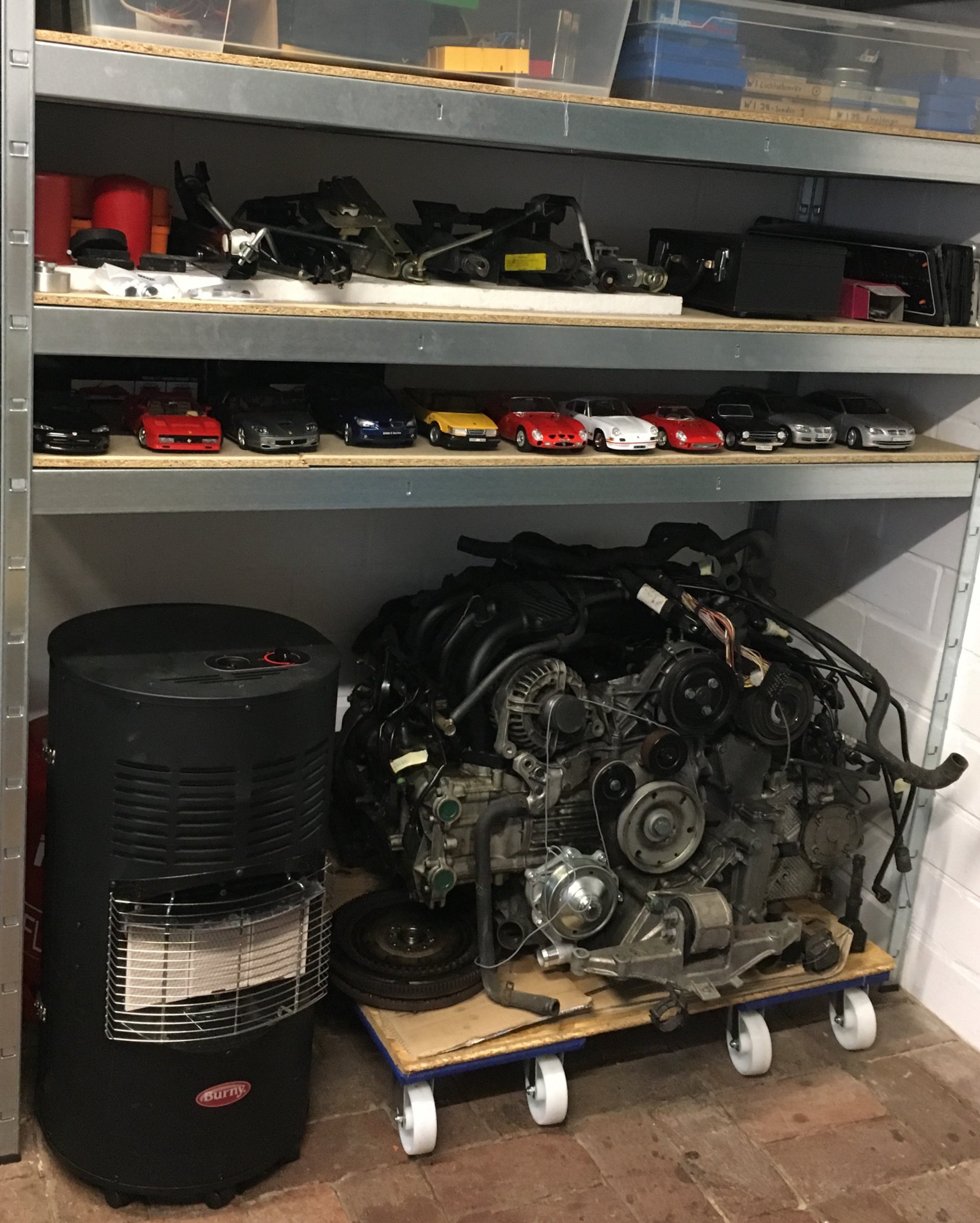

Und so ein palettenbasierter Referenzmotor in der Ecke harrend hat ja auch was: wenn am Einbauaggregat mal etwas vermeintlich untypisch klüntert, schlendert man nur kurz zum bereitstehenden Sollwertlieferanten rüber und ruft mal kurz das Vergleichsgeräusch ab. Supi! :biggrin:
Ehrlich? Ehrlicher Respekt! :top:
