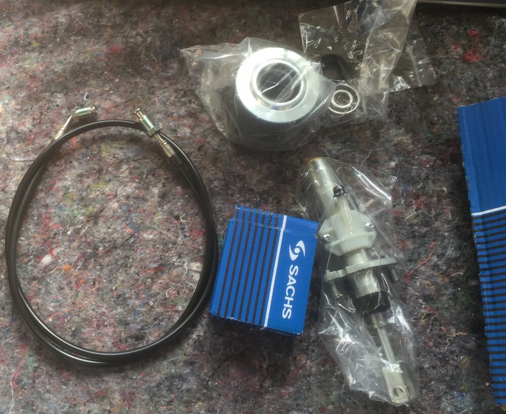

Nachdem in der Woche frühmorgens mein Kupplungspedal vollkommen ohne Druck daherkam und ich später feststellte, dass unter dem Nehmerzylinder Flüssigkeit zu sehen war, wollte ich mich eigentlich heute an den Tausch der Komponenten machen. Mit Hilfe des Bentleys und eines 89-er Werkstatthandbuchs schienen ja auch gute Voraussetzungen für eigenständiges Arbeiten vorhanden zu sein. Ach ja, der SAAB ist ein 900i MY 89.
Da Kupplung, Nehmerzylinder und Ausrücklager sowie der SAAB-Spezialwerkzeughebel (89 94 033) sich schon im Fundus befanden, schien es losgehen zu können. Bis ich zusätzlich noch den deutschsprachigen SAAB-900-Wälzer "Selbst warten und reparieren" in die Hand nahm und mir die dort beschriebene Anleitung durchlas. Dort wurde auf zwei unterschiedliche Kupplungsausführungen im Sinne von „ohne“ und „mit“ Gummibalg hingewiesen. Mein 89-er SAAB hat die mit Gummibalg. So wie dort beschrieben, benötige ich anscheinend zwei weitere Werkzeuge: Eine Art „Ring/Adapter“ mit der Nr. 87 92 038 und eine „Arretierung“ (für die gespannte Balg/Feder-Kombi) mit der Nummer 87 92 020.

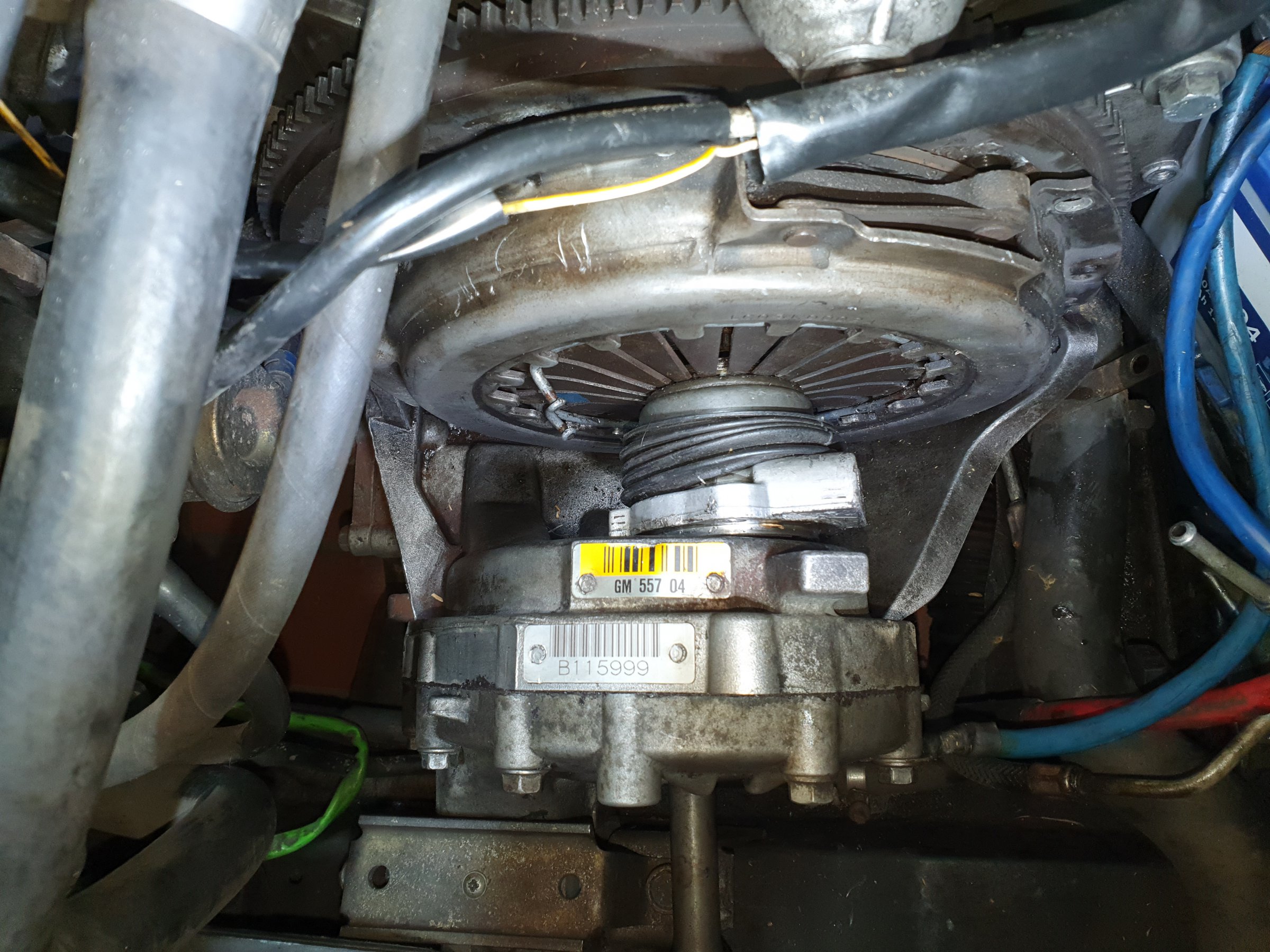

Gestern ist mein Nehmerzylinder undicht geworden, Hydraulik baut auch keinen Druck mehr auf.
Wie zum Teufel bekomme ich den Nehmerzylinder da raus?
Schrauben alle los, aber der Nehmer geht mit angeschraubter Druckplatte nicht an deren "Blattfedern" vorbei. Da fehlen, wenn ich den Nehmerzylinder aus seiner Führung herausnehme ca. 5mm. Der Nehmer steckt also 5mm in der Druckplatte.
Also Spannring eingesetzt und Druckplatte losgeschraubt. Aber dann ist alles so verspannt, das ich das nur mit Gewürge über die 3 Zentrierstifte der Schwungscheibe hebeln kann. An herausnehmen, und erst Recht mit herausgeholtem Nehmer ist gar nicht zu denken.
Ich hab das schon ewig nicht mehr machen müssen, aber hatte das einfacher in Erinnerung.
Der Nehmer klemmt halt etwas, der Ring muss richtig sitzen und dann Kupplung mit Nehmer gemeinsam herausnehmen.
Das ist einfach ein gefrickel! Ich schiebe immer hinter den Nehmer eine breite Spachtel rein, kostet zwar 1mm aber er kann dann rutschen und verhakt sich nicht. Dann mit dem Montiereisen die Druckplatte von den Stiften hebeln und alles zusammen rausruckeln. Rein geht es komischerweise immer leichter.
Ich habe noch nie Nehmer ausgebaut, ohne gleichzeitig die Druckplatte (mit Sperrring) heraus zu nehmen. Geht nur zusammen. Steht auch so im WHB.
Wenn man den Sperring drin hat und sich die Chose anschaut hat man das Gefühl, dass es auch ohne Demontage der Druckplatte geht.
Aber das hab ich probiert, auch mit dem Spachtel :-) (da hatten wir ja die gleiche Idee), aber es geht nicht ohne Gewürge.
Also Druckplatte abgeschraubt, Zentrierstifte sogar noch ein paar mm gekürzt und dann herumgehebelt. Da braucht man so viel Gewalt, das kann nicht richtig sein.
Es mag daran liegen, dass ich eine verstärkte Sachs Druckplatte habe. Aber das würde alles ohne Gewalt gehen, wenn der Nehmer etwas mal "Leerhub" nach hinten hätte. Deswegen kam es mir so vor als hätte ich irgendwas vergessen.
Ich komme mit Hebeln und Klopfen so weit, dass die Reibscheibe vor einem Zentrierstift hängt. Dann geht es nicht weiter. Druckplatte hängt an der Reibscheibe und alles wird so enorm durch den Ausrücker zusammengedrückt, dass ich alles auch nicht weiter von der Schwungscheibe weg bekomme. Im Leben bekomme ich die Reibscheibe nicht heile über die Zentrierstifte drüber.

Schraub mal die Druckplatte wieder an und versuch den Sperring, am offenen Ende anfangen, mit einem grossen Schraubendreher Stück für Stück tiefer zwischen Lamellen und Druckplattengehäuse zu bringen. Da bringen wenige mm auf einmal viel Platz zum Ausbau.
Oder einen dickeren Ring verwenden...
Da lässt sich evtl. auch ein 6 bis 8 mm Stahlseil einfädeln. Das hat bei mir gut geholfen.
Der Ring ist in der Tat recht dünn, hat 5mm. Keine Ahnung woher ich den habe. Hat bisher aber immer zum Ausbauen gereicht.
Der "Key" an der Sache waren übrigens die 3 Zentrierstifte. Die kann man EINFACHST von hinten herausschlagen. Unten (i.FR) links ist ein großes Loch im Motor-Stirnblech. Von da aus kann man die Stifte mit einem kleinen Hämmerchen ganz einfach nach vorne herausstreicheln. Als die Teile draußen waren, war der Kladderadatsch innerhalb von 4 Min draußen. 3 Min gingen dafür drauf den Anlasser zu lösen, weil die Druckplatte weder nach rechts, noch nach links, noch nach oben flächig heraus ging.
