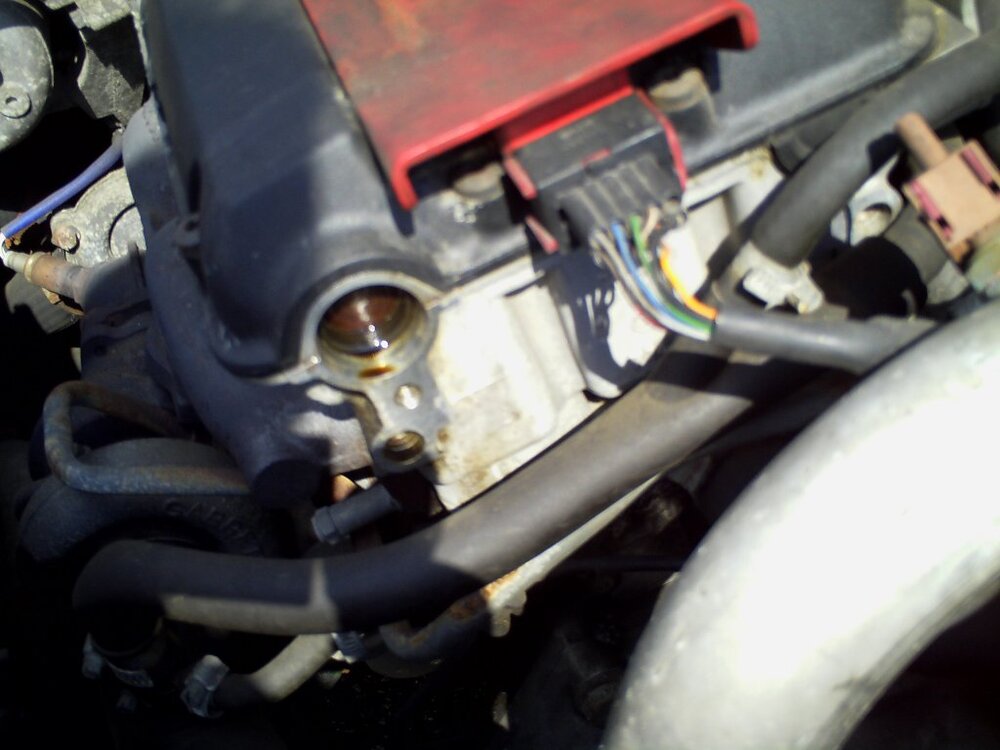

Nach einen Werkstattbesuch (wegen leckender Klima - freie Werkstatt) habe ich nun meine Motorhaube aufgemacht um das Scheibenwaschwasser nachzufüllen.
Dabei ist mir aufgefallen das es eine sehr saubere Stelle am Motor gibt, die etwas ölt.
Ich bin der Meinung das dort mal ein Teil gesessen hat. In der Öffnung befindet sich nun ein Gummipfropfen :eek:.
Nach reichlicher Recherche bin ich auf einen ehemaligen Kunden dieser Werkstatt gestoßen, der behauptet das dort Teile bei Kunden ausgebaut werden und in andere Kundenfahreuge wieder eingesetzt werden.
Leider konnte ich das fehlende Teil nicht identifizieren.
Mein Fahrzeug ist ein Saab 9000 CS Bj. 96 2,0L (kleiner Turbo).
Anbei linke ich mal ein Foto besagter Stelle.
[ATTACH]74560.vB[/ATTACH]
Da ich das Auto sehr brauche würde ich mich über eine schnelle Antwort freuen :tongue:

Hallo Shruu,
da fehlt meiner Ansicht nichts. An dieser Stelle sitzt in der Regel ein Blechstopfen, der zur Undichtigkeit neigt. Ich meine diesen Blechstopfen auch auf deinem Bild zu erkennen. Einen Gummipropfen sehe ich jedenfalls nicht. Einfach und schnelle Abhilfe gegen das ölen an dieser Stelle: bei kaltem Motor die Stelle mit Bremsenreiniger gut säubern, etwas Dichtungsmasse (z.B. Loctite 5920, gibts (gabs) auch bei ATU) rundum einschmieren und gut ist. Nicht schön, funktioniert aber bei mir seit 80.000km zuverlässig.
Gruß Sven
Da hat Dir niemand etwas ausgebaut. Das sieht bei 96/97ern so aus. Der Stopfen, der die Öfnung verschließt, trägt einen Gummiring, der halt auf die Dauer hart wird und dann leckt das Öl dort raus. Ist "normal". Abhilfe: Ventildeckel abnehmen den Stopfen rausnehmen und Gummiring ersetzen. Dabei wird die Ventildeckeldichtung mit zu ersetzen sein. Oder von außen säubern und dann mit hitzefestem Dichtmittel abdichten.
Bei früheren Modellen (bis 94?) saß an dieser Stelle tatsächlich eine andere, stabilere Verschlusskonstruktion.

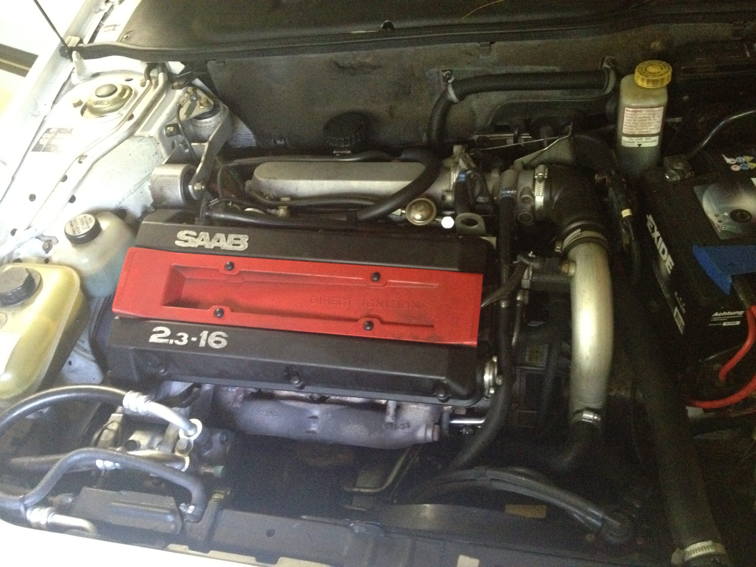

Hier sieht man das Teil von oben http://saabblog.net/2012/11/16/saab-verkauf-9000-in-gutem-zustand/motor-3/

Super, vielen lieben Dank, dachte schon es sei was ernstes.

Zum ölenden Verschlußdeckel haben die Vorredner alles gesagt.
Ich habe an meinem Mj.97 Dirko Dichtmasse HT rot (bis 250°C beständig) genommen, die jahrelang zuverlässig abgedichtet hat (gibt es auch optisch unauffälliger in grau, mit ausreichender Beständigkeit bis 180°C),
bis meine Werkstatt anlässlich des Wechsels der Zylinderkopfdichtung mir den massiven Alu-Dichtstopfen mit der zusätzlichen Halte-Gabel aus den alten Baujahren installiert hat.

Und zu dem "fehlenden Teil" einfach die 95er Variante von aussen dranpropfen.
Und dazu nutzt man die Gewindebohrung des "Verteilers".
