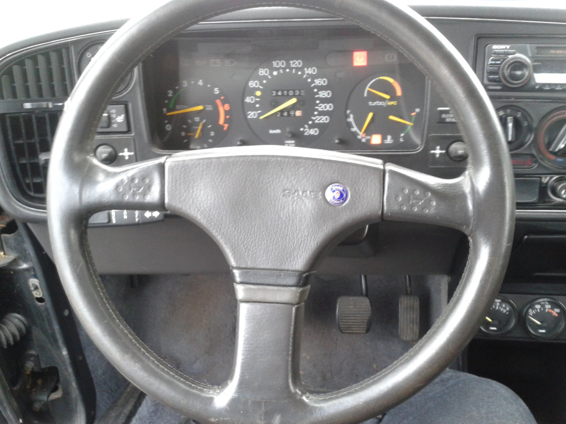

SAAB 900 I Lenkräder
Wer ist eigentlich der Hersteller diesen Lenkrades?
Gibt es hier noch Naben etc?
Sieht fast wie ein Hella-Zubehör Lenkrad aus.
Momo?
Steht normalerweise auf der Rückseite des Pralltopfes, einfach mal nachschauen.
Ja, das ist ein Momo. Das gab es bei Saab als Zubehör.
Die Naben tauchen immer wieder mal im Netz auf.
[ATTACH=full]210774[/ATTACH]

Ist definitiv ein Momo.
Gab es in verschiedenen Farben und auch in der Boomerang Version.
...und falls die Huptasten nicht mehr funktionieren, etwas kompliziert in der Reparatur.

Bei den Zubehör-Lenkrädern die nicht saab-spezifisch sind war die Hupe in der Prallplatte?
Durchmesser dürfte 36cm sein.
Nein,
rechts und links in den Speichen. Prallplatte wäre ja einfach zu reparieren:tongue:

Hier sind die Hupentasten
Und ist, wie auf dem Bild zu sehen, entgegen Joschys Unterstellung / Frage sehr Saab-spezifisch :tongue: !

Die Momo Lenkräder sind übrigens keine Zubehör Lenkräder. Momo war OEM für Saab. Auf den Lenkrädern ist hinten auch der Saab Schriftzug und die Saab-Artikelnummer aufgeführt. Das sind Original Saab Lenkräder....
