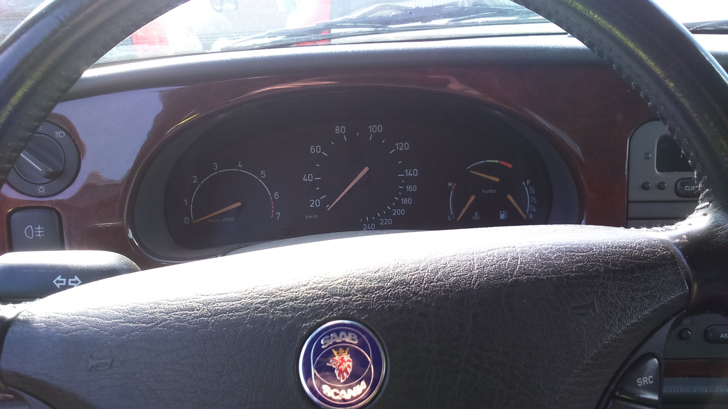

Recht guter Zustand, EZ 1998, 185 PS , Scheckheft bei Saab Leinfelde lückenlos bis 2012, danach Rechnungen von diversen Werkstätten, u.a. Federbeinreparatur und Kopfdichtung.
Nachvollziehbare 209000 km, da alle HU- Unterlagen im Handschuhfach lagen.

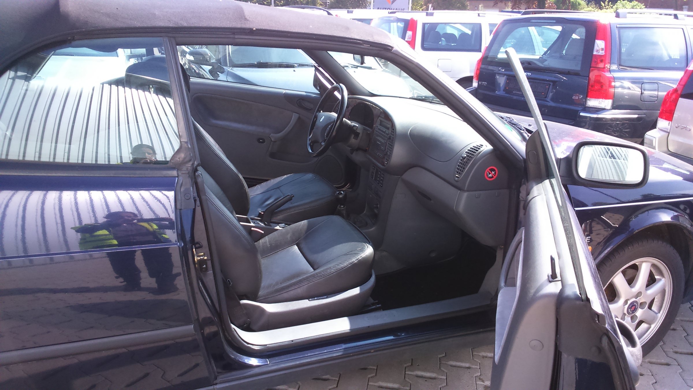

Sieht ganz brauchbar aus. Allerdings habe ich das Verdeck nicht ausprobiert.

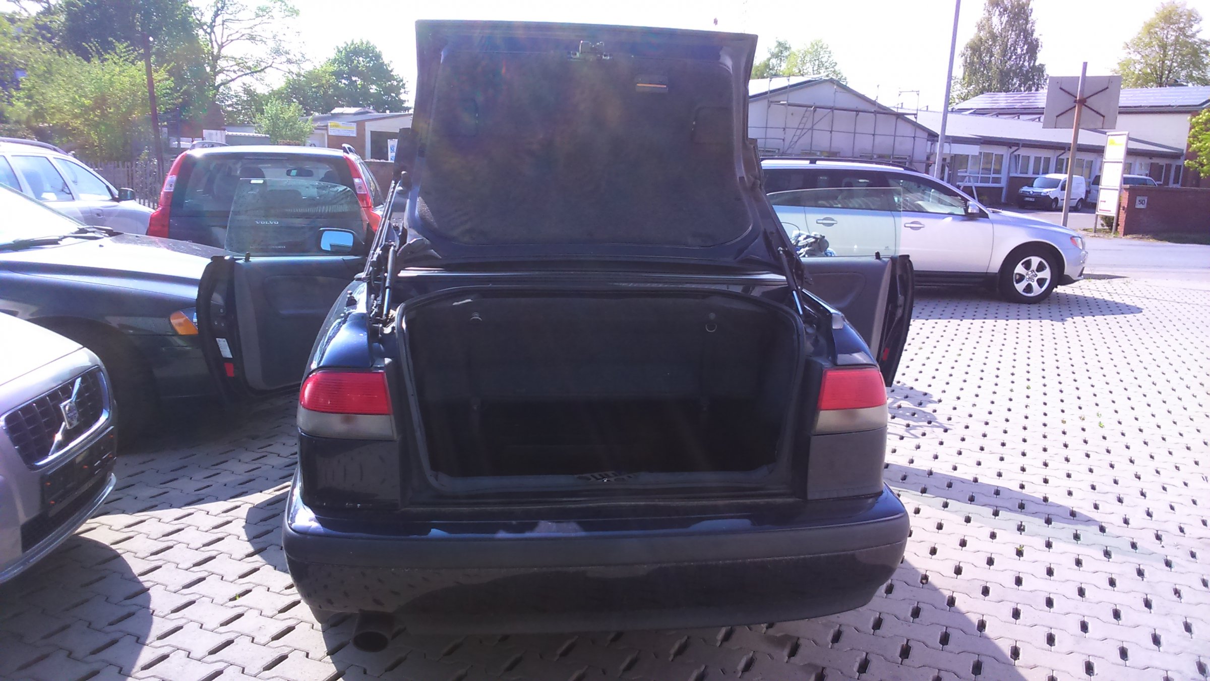

Die Motorhaube muss lackiert werden und es gibt zwei Parkrempler an Stoßstange hinten links und an der Beifahrertür unterhalb der Zierleiste. Eine Naht auf dem Beifahrersitz geht auf und die Abdeckung ist lose.
Ansonsten kein Rost und alles ist dicht. Motor läuft auch gut, kein klappern oder rasseln.
Macht insgesamt keinen vernachlässigten Eindruck :top:

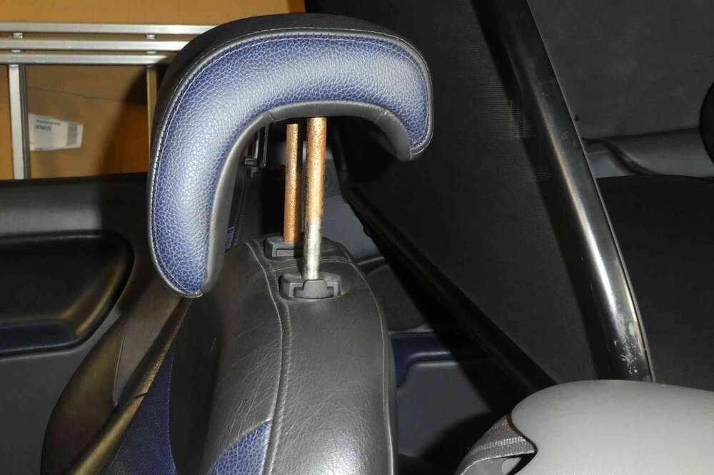

Wow, verrostete Kopfstützenhalter habe ich auch noch nie gesehen.
Ich schon. Baujahr 2006. 9-3 Cabrio und Händler wollte 6500€. Das einzigst tolle waren die Independece-Felgen.
Bis zu dem angelachten 9-3 1 ging es mir auch so (´01).
Keine Ahnung was die zum „Verchromen“ genommen haben.
Und dann permanent leicht feuchtes Winterlager mit wechselnden Temperaturen. Gibt auf Metall dann mit Kondensfeuchtigkeit. Denn der wird langsamer warm als die Luft. Muss also gar nicht so feucht sein, die Temperaturwechsel werden da mehr zum Problem.
Da die Kopfstütze zu bemängeln ist auch Blödsinn. Am Besten gleich verschrotten :rolleyes:
Bei meinen beiden habe ich das mit Autosol und Einreiben mit Ballistol wegbekommen.
Andere hier im Forums haben Schläuche drauf gemacht.

[ATTACH=full]160702[/ATTACH]
Ist bei meinem 2000er leider auch so. .

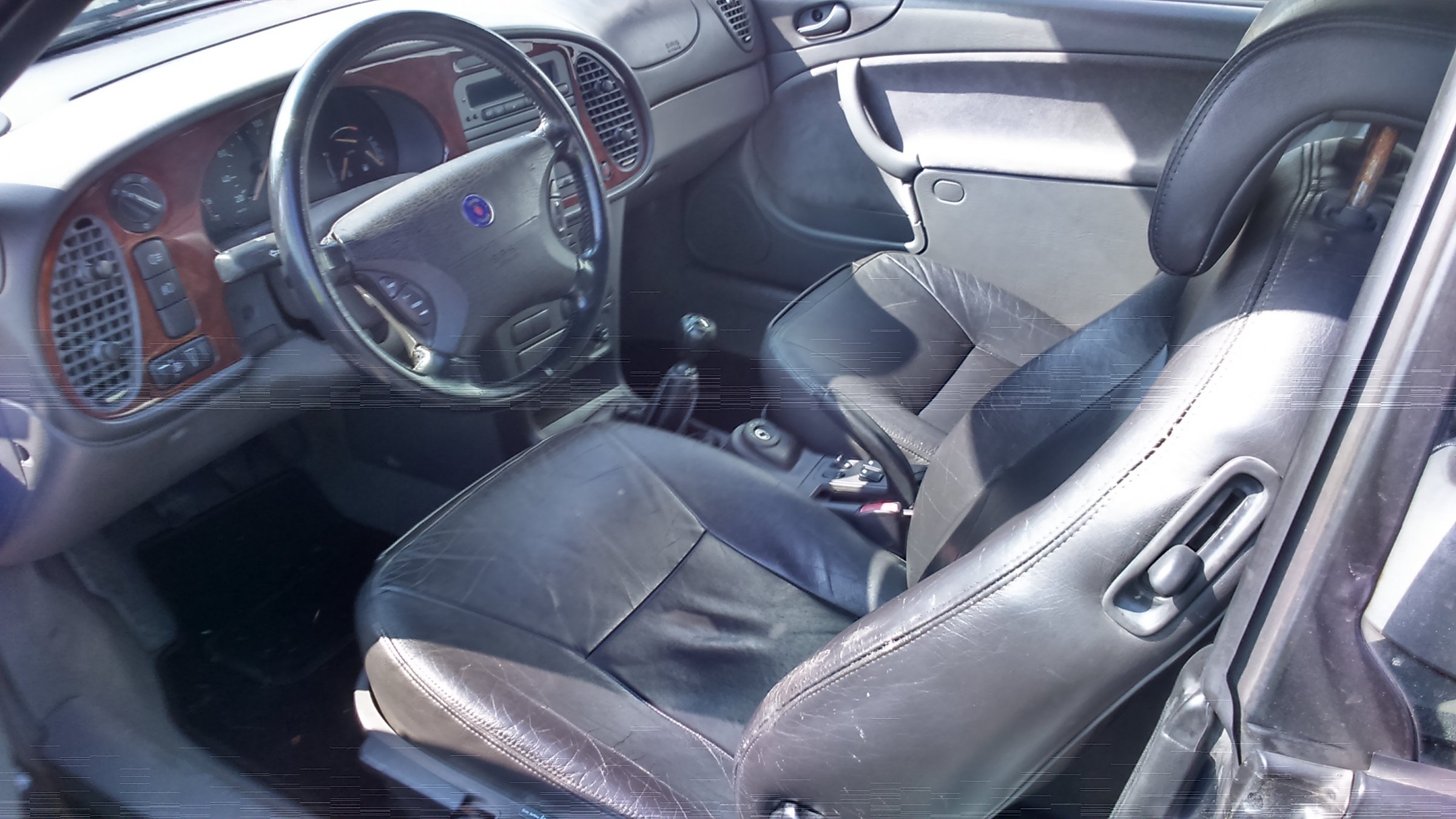

Was heisst wieder ? Ich hatte diesen Wagen im Netz gesehen, da waren noch Stahlfelgen verbaut und er war nicht gestaubsaugt und die Ledersitze,
waren nicht so speckig wie jetzt, war aber zu spät der soll für 700.- Euro verkauft worden sein, stand bei Ebay Kleinanzeigen und jetzt für knapp 3500.- nur weil
17 Zoll Felgen drauf sind und gestaubsaugt wurde und die Ledersitze eingespeckt wurden ?

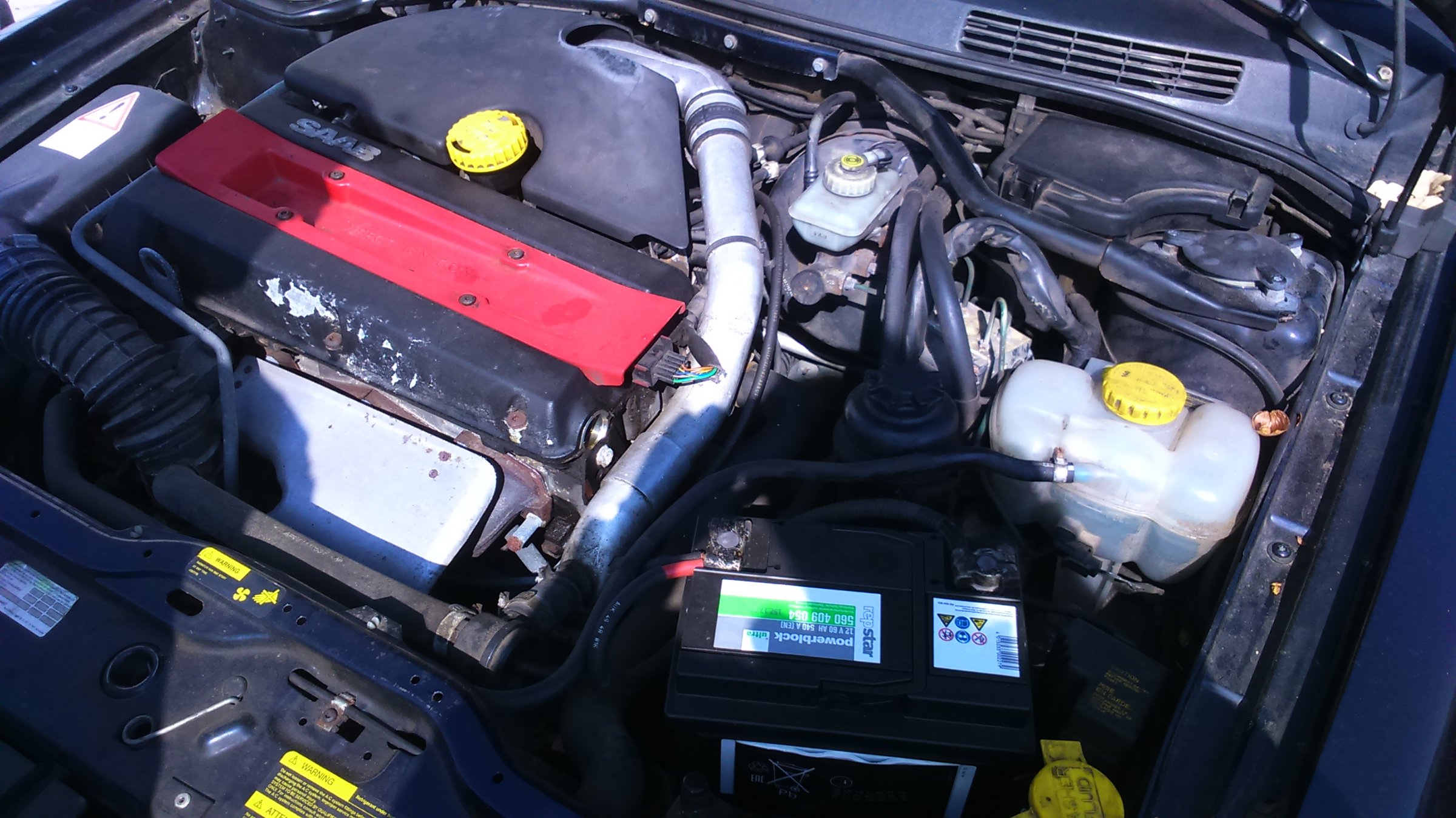

Zumindest den Plus-Pol der Batterie sollte abgedeckt sein.
An solchen Kleinigjeiten erkennt man den "Pflegezustand"
Die blaue Zündkassette ist nicht lackiert sondern eine Prüfkassette aus der Saab - Werkstatt . Erkennt man an der Bohrung linke Seite ,da wurde die Kassette an der Werkzeugtafel aufgehängt.
... und an den Ausfräsungen an den Seiten um dort mit den Kabeln vorbei zu kommen.
passte vermutlich farblich gut zum Auto ... :rolleyes:
ich wusste das aber ehrlich gesagt bisher auch nicht, dass es eine spezielle Prüf-DI gibt? Was prüft die denn?
...die Prüf-Di wurde den Händlern zu einem sehr günstigen Preis zur Verfügung gestellt, um an den Autos zu testen bzw. die DI-Kassette
mal eben schnell testweise zu tauschen, da es häufig zu Fehlern kam, die nicht in der Elektronik hinterlegt wurden bzw. nicht mit dem Tester Tech-II
auszulesen waren.
Ein weitere Gedanke war dabei, das die Händler nicht jede Menge DI-Kassetten auf Garantie einreichen, die gar nicht defekt waren.
Die Ausfräsungen seitlich und die blaue Lackierung dienten dazu, das die Kassette keinesfalls im Auto verbleibt (Ausfräsungen = Wassereintritt).
Auch durfte man nicht ständig blaue Kassetten bestellen (weil günstig;-) - als Händler war man in diesem Punkt unter Beobachtung.
