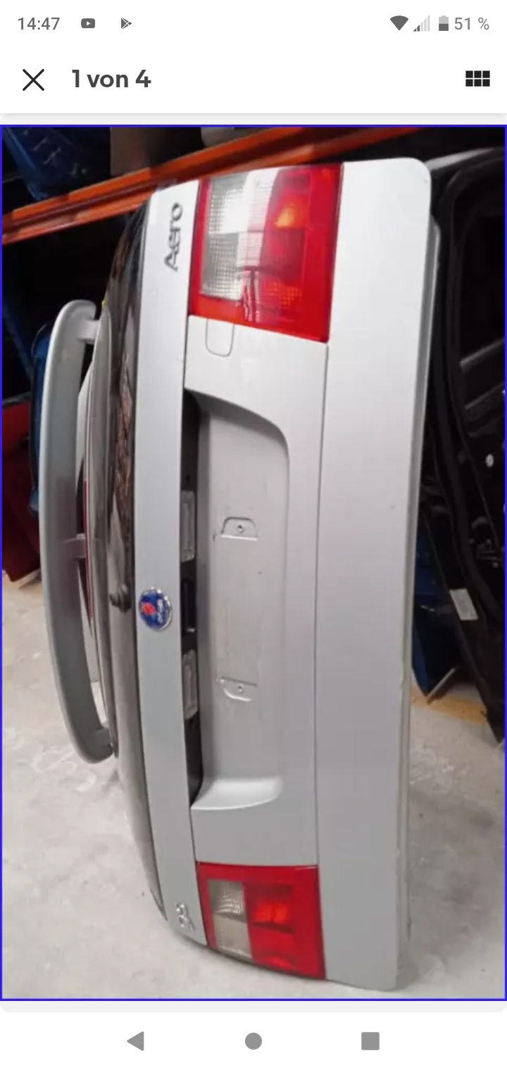

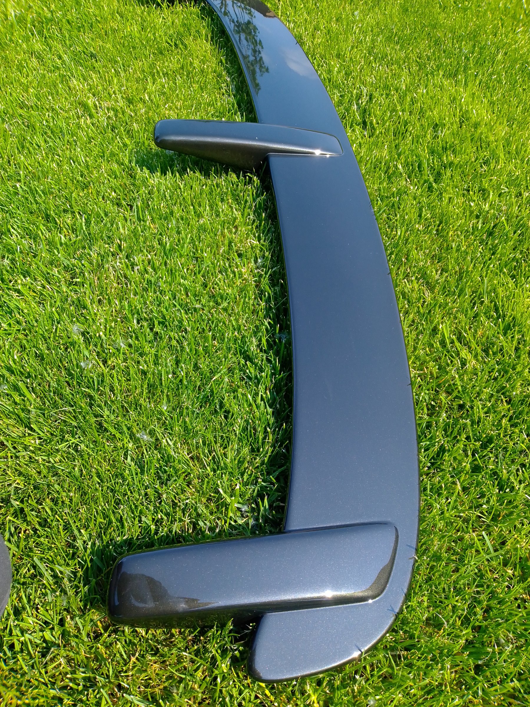

Da gebe ich dir Recht. Mich hat es auch viel Geld und Nerven gekostet meinen 9-5 wieder "Rostfrei' zu bekommen. Übergang Schwelle / Radlauf, Vorderwagen, Heckklappe. Usw usw.
Dennoch freue ich mich auf jede Fahrt damit und fahre das Auto nun im Winter nicht so gut es geht nicht mehr. Grad dann, wenn man an seinem Auto so viel selbst gemacht hat, baut man doch eine Verbindung dazu auf.
Selbst die Heckklappe aus Spanien für 218€ mit Versand und originalem Heckspoiler war einen Freundentanz wert :-)

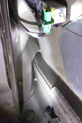

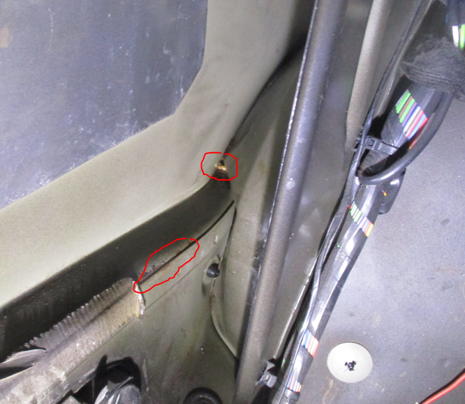

die Ecke, die dann Richtung Rad über der Schürze zu sehen ist?
Danke für deinen Hinweis!

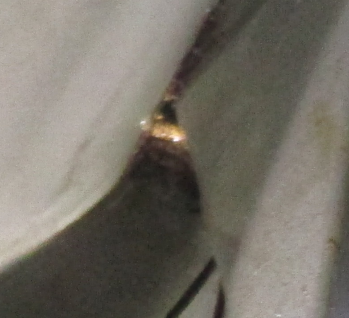

Ich habe dann doch mal das Dämmkissen rausgenommen und noch ein bißchen tiefer geschaut, und tatsächlich fand sich an der Ecke, wo der Radkasten mit Kotflügel und Radlauf zusammentrifft, beginnender Rost, und ganz wenig an der Blechkante.
Zum Rostkratzen an so einer unzugänglichen Stelle eignet sich übrigens hervorragend eine angeschliffene Fugenkelle! :smile:
Dann Carlofon und BK Nitrofest + FF drauf - das sollte da für die nächste Zeit das Schlimmste verhindern.
Und natürlich hab ich dann auch rechts noch die Verkleidung rausgenommen - das gleiche Bild und das gleiche Vorgehen.
Die Stoßstange war heute probeweise dran - es scheint so zu funktionieren, den nötigen Absstand zur Heckklappe zu erreichen.
Jetzt muss erstmal die Farbe trocknen, bevor alles wieder zusammengebaut wird.

Die von patapaya gezeigten Stellen mit Rost hat der Sedan auch, richtig?
[mention=800]patapaya[/mention] Genau an dieser Stelle habe ich am Radlauf auch Rost gefunden. Hab es nicht fotografiert weil man da so blöd hinkam...
Ursache war die Karosseriedichtmasse, die sich innen etwas gelöst hatte. Mit dem Dremel sauber geschliffen, Owatrol darauf, Farbe, Dichtmasse und von innen mit MikeSanders geflutet. Wird mich wahrscheinlich nicht mehr belästigen.
Aber schon interessant, dass es auch bei deinem nur links ist...
  • Mitglied
Nein nein, ich hatte nach dem "Fund" links auch die rechte Verkleidung rausgenommen und dort das identische Bild vorgefunden.. Aber zum Glück auf beiden Seiten noch lange vor "durch".
Da meinen wir wohl unterschiedliche Stellen, denn bei meinem ist die Ecke weder mit Nahtdichtung abgedeckt, noch mit dem Drehmel zugänglich.
Nahtdichtung fängt erst weiter hinten an - auf dem ersten Foto in #80 gut zu erkennen. Aber die ist fest, und die Stelle davor ist wirklich nur die oberste Kante des Blechs, nicht wie sonst unter der Dichtung.
Dafür hab ich aber gesehen, dass nun die gesamte obere Kante der Heckklappe gemacht werden muss, da lugt der erste Gilnb drunter hervor. Die linke obere Ecke hatte ich ja schon versorgt... :eek:

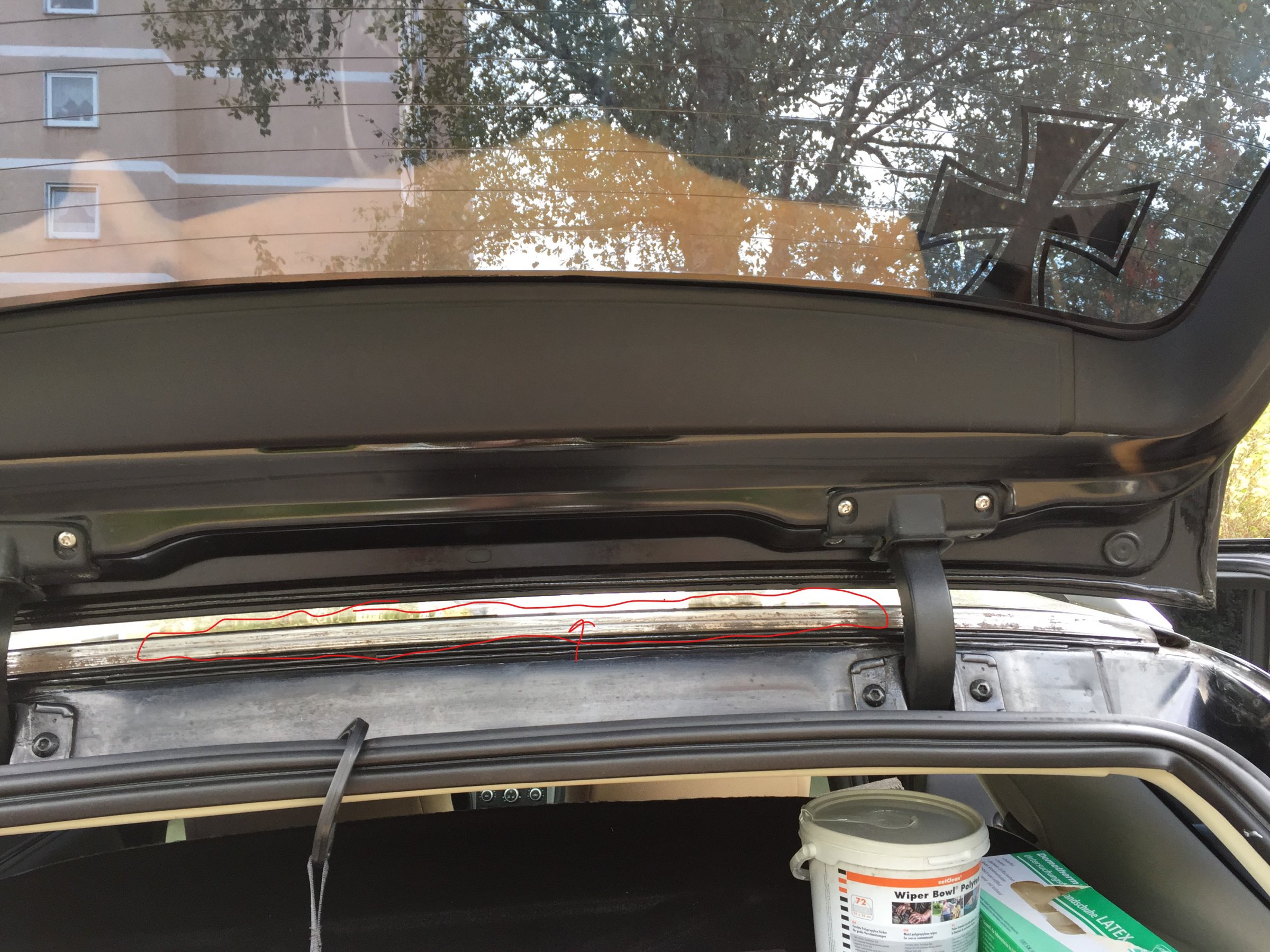

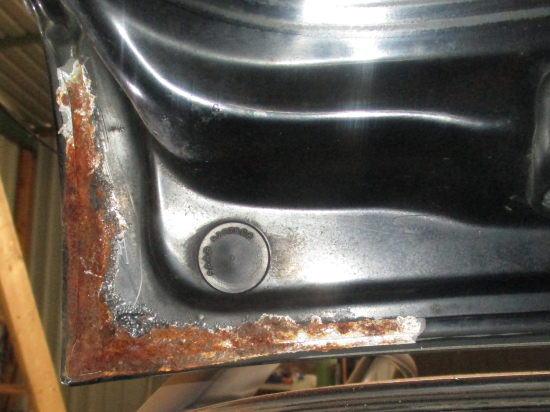

Die blöde Dachkante repariere ich schon drittes mal.Immer Zeit und Geld gespart.Jetzt mache ich es richtig.Nur ist es blöd.Das schönste Wetter dazu habe ich schon verpasst.Erst heute habe ich die Sauerei unter der Dichtung entdeckt.Die Baustelle wird aber immer grösser.
Das Bild vergessen.
Das Bild vergessen.
Klappe abbauen und ordentlich machen :top:
Zu viel Aufwand.Das geht so.Schon angefangen.Ich habe dabei wenigstens einen Vorteil.Das ist kein metallic.
Mit der Gefahr da in ein paar Monaten wieder ran zu müssen.
Die Heckklappe ist doch fix abgebaut

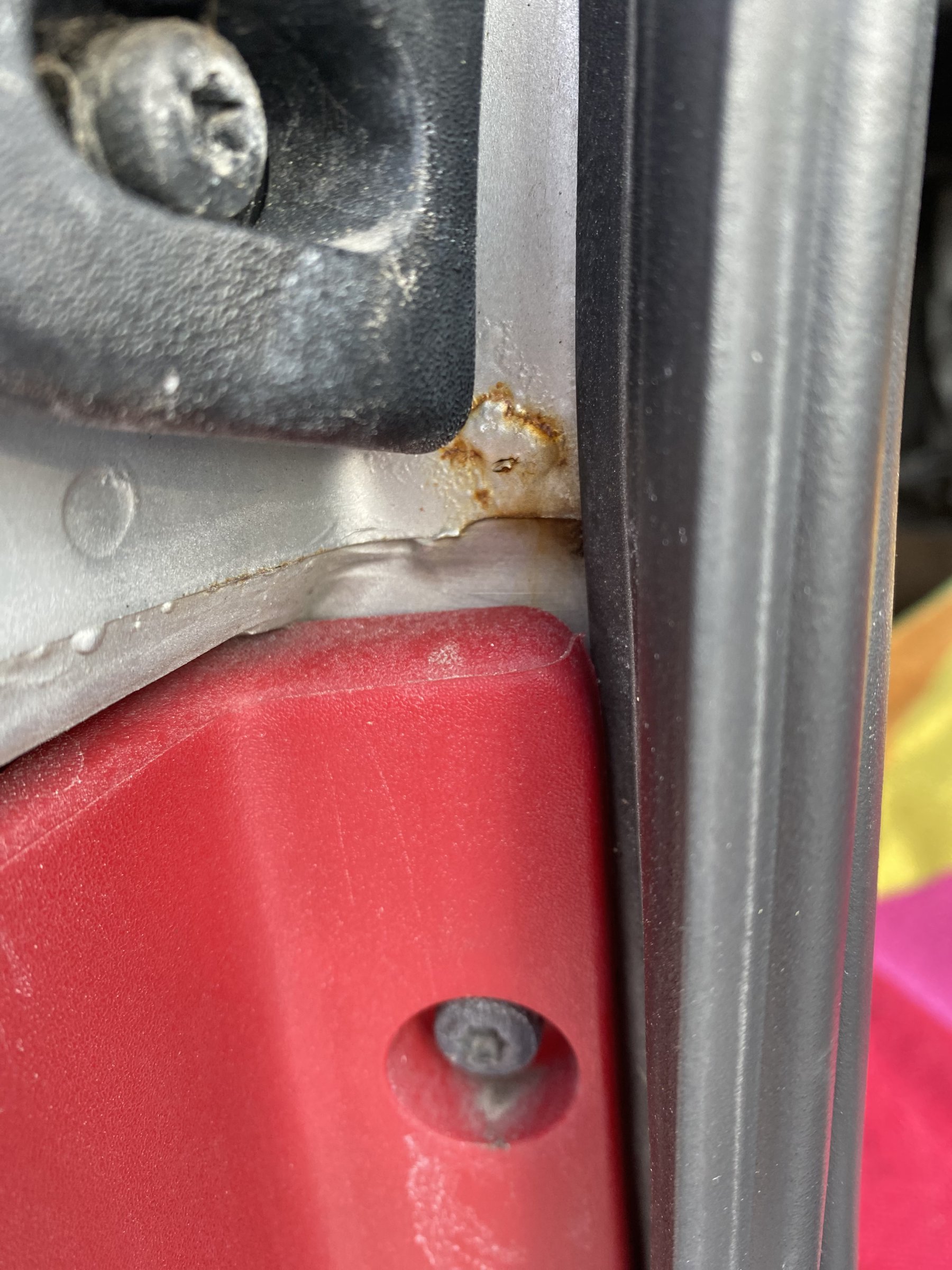

Obwohl ich penibelst meinen 9-5 gegen Rostbefall pflege, müsste ich heute oberhalb der Rückleuchten am Schweißnaht diese 2 unschöne Stellen entdecken. Ist das ein bekanntes Problem bei diesem Modelljahr?
Sonst alles sauber, und ja ich habe bereits im Frühjahr einen Termin um die Biester zu beseitigen.

Aber das sieht nach typischen Falz/Kantenrost aus, wie bei 902 und 9-3
Wenn man das "richtig" machen will, dann Falze freilegen und schauen wies drunter aussieht.

Der Karosseriebauer meinte keine große Sache aber es muss sehr ordentlich gemacht werden. Alles freilegen und dann. Wenn keine Überraschungen aufkommen auch finanziell übersichtlich.

Du machst die Heckklappe auf und da wo die äußeren Rückleuchten angeschraubt sind sind gleich oberhalb die Roststellen.
Wir sind hier bei einer Chrombrille, bei der Vorgängermodellen sieht das natürlich anders aus.

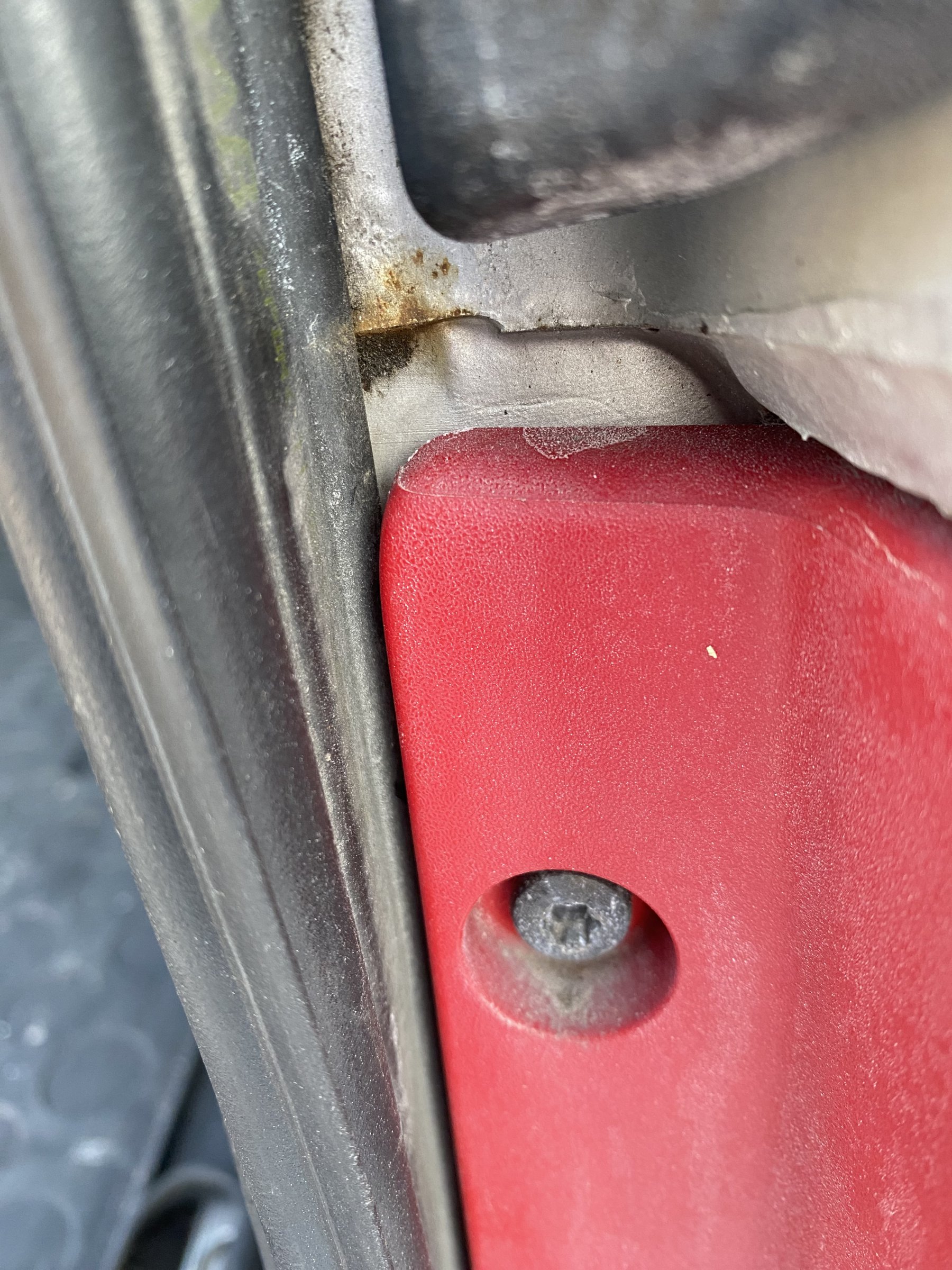

Doch noch etwas gefunden. Und rechts genauso....

An meinem "Vorfacelift", MJ 01 war dort auch Rost zu finden.
Aber es ist eine eher unproblematische Stelle, wie ich finde. Man kann den Rost recht einfach abschleifen und mit einem Mittel seiner Wahl bearbeiten. Dann noch recht dick eine entsprechende Schutzfarbe darüber und das Ganze mit Wachs/Fett schützen.
Ist ja nicht im Sichtbereich und unter den Leuchten verborgen.
...aber genau das macht es ein klein wenig tückisch. Man muss es wissen und kontrollieren.
