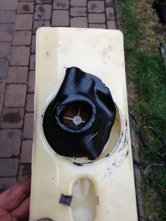

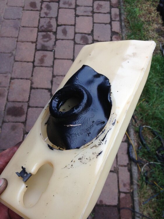

Wie gesagt, sind halt meine Erfahrungen aus diversen Restaurationen. Wenn die Auto, Boote oder Motorräder lang mit Benzin im Tank gestanden haben, waren diese eben ständig verharzt und die Gummis haben sich aufgelöst.
Anbei mal ein Bild von dem Gummi der Benzinpumpe.
Ich mags nicht anfassen…:ahhhhh:Der Gummi ist wie eine zähe Masse, sehr klebrig und fällt fast auseinander.

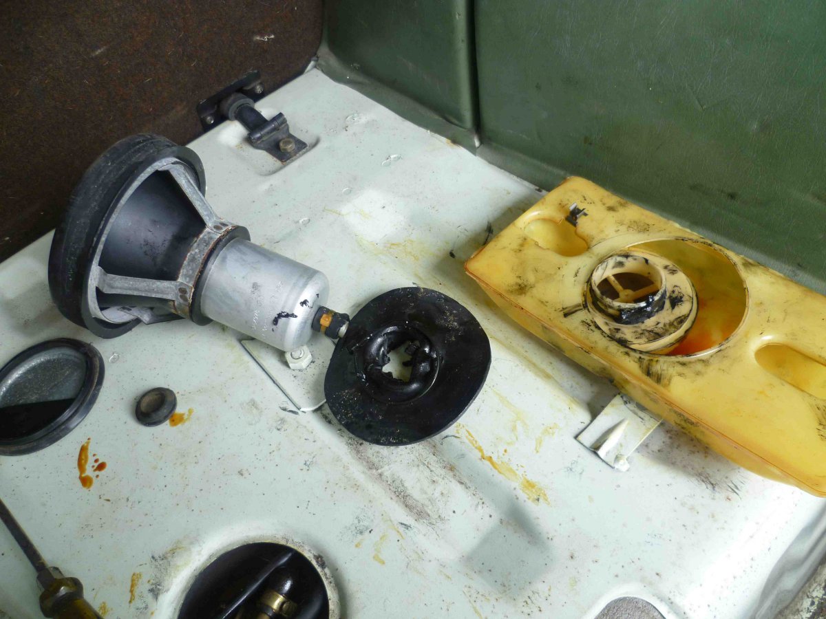

Kann deine Aussage bestätigen .Nach länger Standzeit hatte ich auch schon eine zähe Masse im Tank. Das passiert allerdings nicht nach 3 Monaten sondern eher nach 3 Jahren.
Nach 21 Jahren....:cool:t817.thumb.jpg.455fa4e44d8a778381cd637f844bb775.jpg

Um das zu vermeiden, muß der Tank komplett (und damit meine ich komplett) leer und trocken sein. Die Benzindämofe reichen da schon aus, um dieses Gummiteil verquellen zu lassen.
Hier geht es aber um einen Softturbo, der hat nicht mehr die alte Pumpe und somit nicht mehr das Problem. Im Gegenteil, die Pumpe mag es eher nicht, trocken zu liegen....ich lasse die immer vollgetankt...
