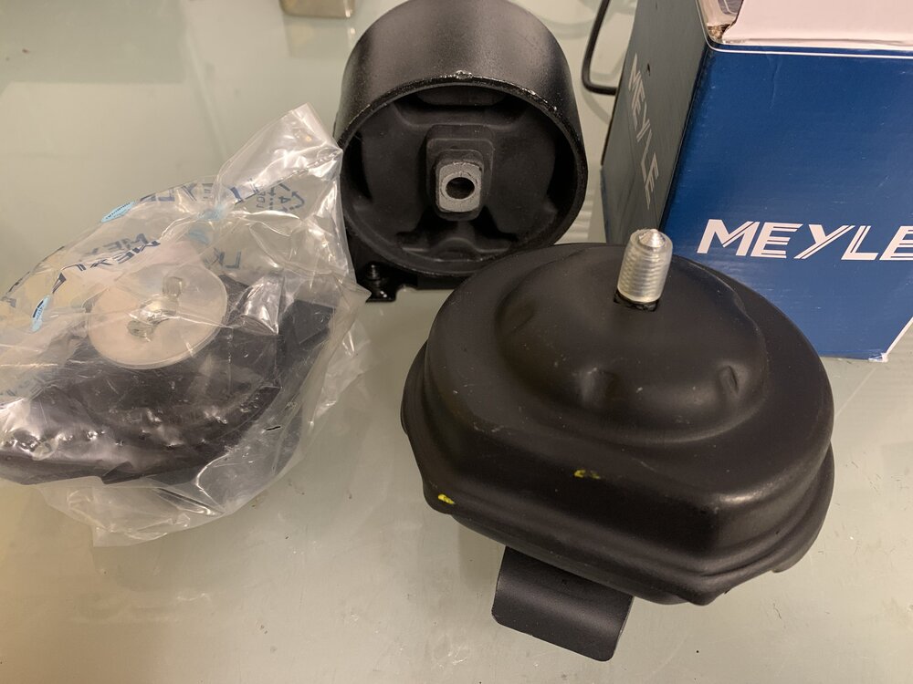

hat denn von euch jemand Febi beim 901 in letzter Zeit verbaut? Ich habe hier eins von Febi, allerdings für den 902, liegen. Packung ist Febi. Das Lager hast keine Beschriftung. Genauer gesagt keine mehr. Man sieht am Gummi Spuren als wenn dort eine Prägung abgeschliffen worden wäre. Deutet für mich darauf hin, dass Febi das Teil nicht selber fertigt sondern zukauft und nicht möchte, dass man sieht woher. Teil muss aber trotzdem nicht schlecht sein.
Es kann aber auch sein, daß es ein OEM-Teil ist. Dann müssen sie die Original-Nummer/Beschriftung raus schleifen, damit sie es in den Aftermarket verkaufen dürfen.
Wenn Du bei F%bi das gleiche Teil 2mal bestellst, werden eventuell 2 Teile unterschiedlicher Hersteller geliefert.
So ist das bei den Konfektionären.
Es kann auch ein OEM-Teil sein.
Die entfernte Beschriftung deutet darauf hin.

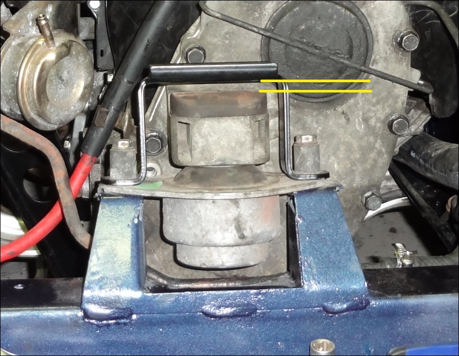

....kleiner tip, falls man nicht dauernd neue vordere gummilager kaufen und einbauen will.......
ich leg vor dem verschrauben ein stück kuehlerschlauchrest zwischen buegel und gummiformteil.
Ich hab ein Stück Auspuffhalterung zurechtgeschnitten und zusätzlich unter den Bügel geklemmt. Ist sehr stabil.
........bei mir wird auch nur ein gummischlauchstueck eingeklemmt,
da hält schon , ohne zusätzliche schrauben. (bei meinen saabs zumindest)
