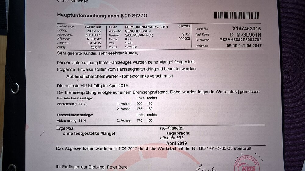

Keine Mängel! Sowas liest an doch gerne.

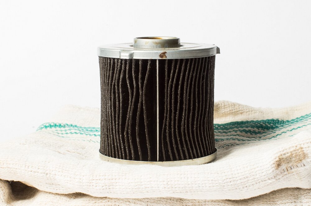

Leider trübte der folgende Ölwechsel das Bild dann leicht ein:
https://turboseize.wordpress.com/2017/05/08/ohne-maengel-oder-doch-nicht/
... weil Automatik-900 durch das höhere Drehzahlniveau gerne mal deutlich erhöhte Öltemperaturen aufweisen
Also erst einmal wird zumindest der 2,1er außerhalb der BAB nicht wirklich wärmer, als ich dies meine handgerissenen TUs tun.
Und zum anderen dürfte eine leicht erhöhte Motoröltemperatur auf der BAB einfach ein der ATF-geheizten Ölwanne liegen. Denn das ATF, das wird auf BAB-Strecken außerhalb von Baustellen wirklich 'warm' => v (km/h) = T (°C)
Nur so als Anmerkung, wegen dem "leer gelaufenen" Ölfilter.
Gleiches Problem bei unserem '84er 900i. Nach längerer Standzeit dauert es, bis der Öldruck aufgebaut wird. Oder gar nicht, nach der Winterpause. Ich mußte bisher 2x nach langer Winterpausen-Standzeit den Ölfilterflansch demontieren und die Ölpumpe von oben her "befüllen". Ursache ist wohl ein verhärteter Dichtring am Ölsaugrohr, wo es in den Steuerkettendeckel an der Ölpumpe eingestöpselt ist. Ring erneuern und gut sagte hft. Ich denke das wird es sein. Ich war bisher aber zu faul den Motor raus zu holen...
Das dürfte zwar ein längeres Warten bis Öldruck erklären, aber doch nicht, daß das Filter leerläuft (wie beim Ausbau festgestellt: normalerweise kleckere ich beim Abschrauben immer alles voll, diesmal blieb der Werkstattboden trocken, weil das Öl im Filter nur 1/3 hoch stand)?
Selbst Öl aus dem Ölpumenrohr zurückläuft müßte doch eigentlich das Rücklaufsperrventil des Filters verhindern, daß das Öl aus dem Filter zurückgesaugt werden könnte.
Bearbeitet von aero84

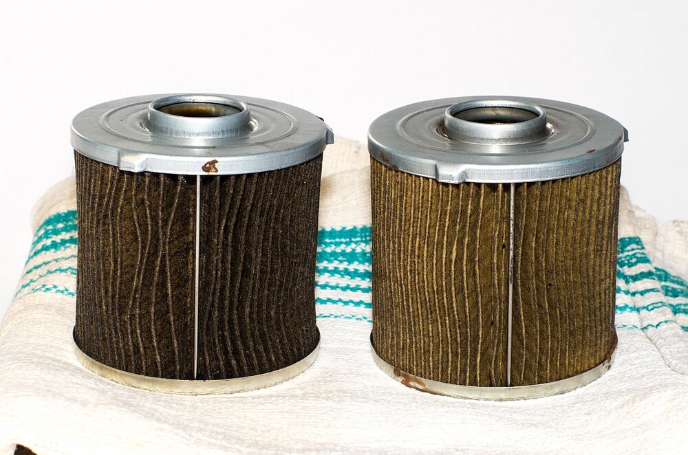

Filter aufgeschnitten, (wie erwartet unschönes) Ölanalyseergebnis bekommen: https://turboseize.wordpress.com/2017/05/11/ohne-maengel-wohl-doch-nicht-was-uns-das-oel-erzaehlt/
Das Filter ist übrigens nach ~4700km deutlich stärker verschmutzt und verformt als ein baugleiches Filter nach 8000km im Schneewittchen. Die Ölanalyse bestätigt ebenfalls die Vermutung, daß verkürzte Ölwechselintervalle bei diesem Motor auf absehbare Zeit keine blöde Idee sein dürften.
