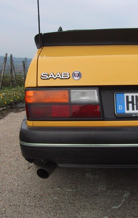

Am vergangenen Wochenende wurde mir erzählt, dass diese Form original ist und habe an einem anderen Auto genau diese Form des Auspuffs gesehen (NOS) und da klebte sogar noch ein GM Produktionsaufkleber mit Seriennummer aus dem Jahr 2003, wenn ich mich richtig erinnere, drauf.
Das, was Du auf Deinem Foto zeigst, ist nur ein nachgebildetes Endrohr, kein originales.
Die originalen sind flacher und 'runder' (siehe mein Foto).

Auf Bild 1 des Themas ist das Auspuffendstück zu sehen... ich halte das auch schon nicht mehr fürs originale, sondern schon ein Imasaf-Endrohr (hier besser zu sehen:
https://www.auspuff-sets.de/as-shop/IMASAF-Auspuffset-Saab-900-I-20-Turbo-16-Bj-84-86-MSD-Endrohr_1LWel5SjnKbutw==_1LWc28c=?gclid=EAIaIQobChMI8OGJsbXA4QIVFOh3Ch33vgrOEAQYCCABEgJBAvD_BwE
An Deiner Stelle würde ich den Versuch mit einem erneuten Imasaf-Endrohr machen, m.E. kommt man derzeit bei den Normalanlagen nicht näher an die Originaloptik ran.
Scharfes Auge, wäre mir gar nicht aufgefallen. Muß mal die Unterlagen durchsuchen, was da druntergespaxt wurde.
Ich nehme das Imasaf-Rohr.
