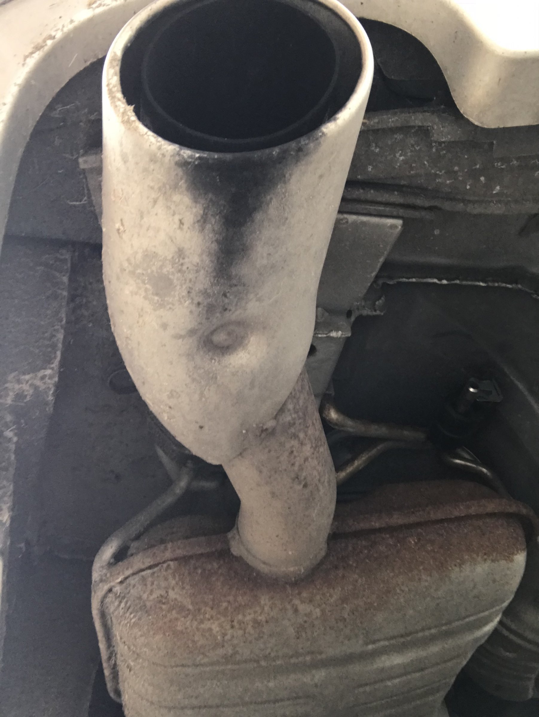

[ATTACH]195298[/ATTACH]
Habe diesen bestellt und werde berichten!
Ich habe schon mehrere Auspuffteile von Imasaf verbaut. Nix Besonderes, aber auch nix falsches. Gute Passform, nur sollte man gleich breite Schellen mit bestellen. Mit den schmalen gabs hie und da Dichtigkeitsprobleme.

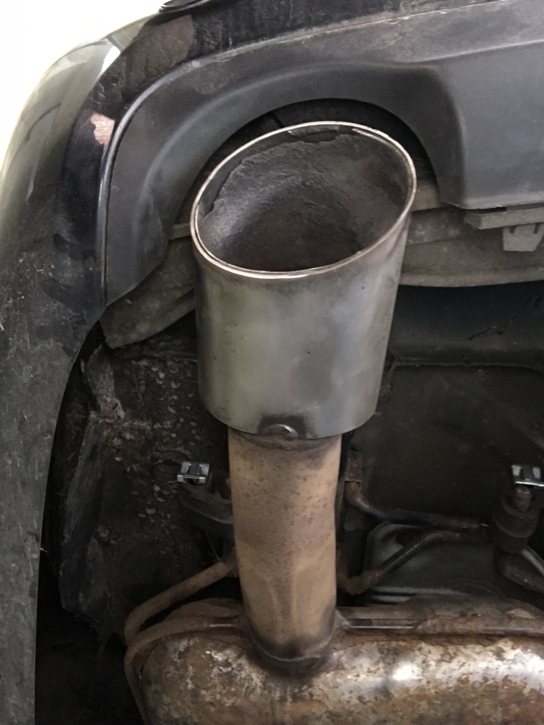

Dann wird es ja spannend für dich. Ich habe mir den damals auch bestellt, und dann wieder zurück geschickt. Der passt beim 9-5 ab 2005 nicht mehr, da der Ausschnitt für das Endrohr an der Heckschürze anders ist. Der ab 2004 geht mehr zur Mitte, davor ist der Ausschnitt mehr zur Ecke hin. Ab 2004 geht das Endrohr eher gerade, bis 2004 mehr gebogen/gekröpft. Damals hatte ich den Händler und auch IMASAF Italien angeschrieben, und das mitgeteilt (mit Bildern zum Vergleich, etc.) Der Händler hat den daraufhin zurück genommen, und IMASAF hat sich artig für die Info bedankt. Geändert haben die das aber wohl nicht. Der gleiche Fehler steht immer noch in deren Webkatalog, der Endtopf soll angeblich laut deren Katalog für von 2001-2009 passen. Da gibt es aber einen Unterschied.
Ich habe mir dann einen bei Saab bestellt, der hatte aber nicht mehr die große Blende am Endrohr.
Da hatte ich das schon mal geschrieben: https://www.saab-cars.de/threads/brauche-neuen-auspuff-wo-welchen.51050/page-5#post-1339613
Ab 2004
Bis 2003
Bearbeitet von swedishelk
[mention=266]swedishelk[/mention] ,ja, Deinen Post hatte ich gelesen... nach dem ich bestellt hatte... wir werden sehen.
Meine Blende ist nun schon am 2. Topf und lässt sich wohl nicht noch ein 3. Mal verwenden. Aufgehoben habe ich ihn aber.

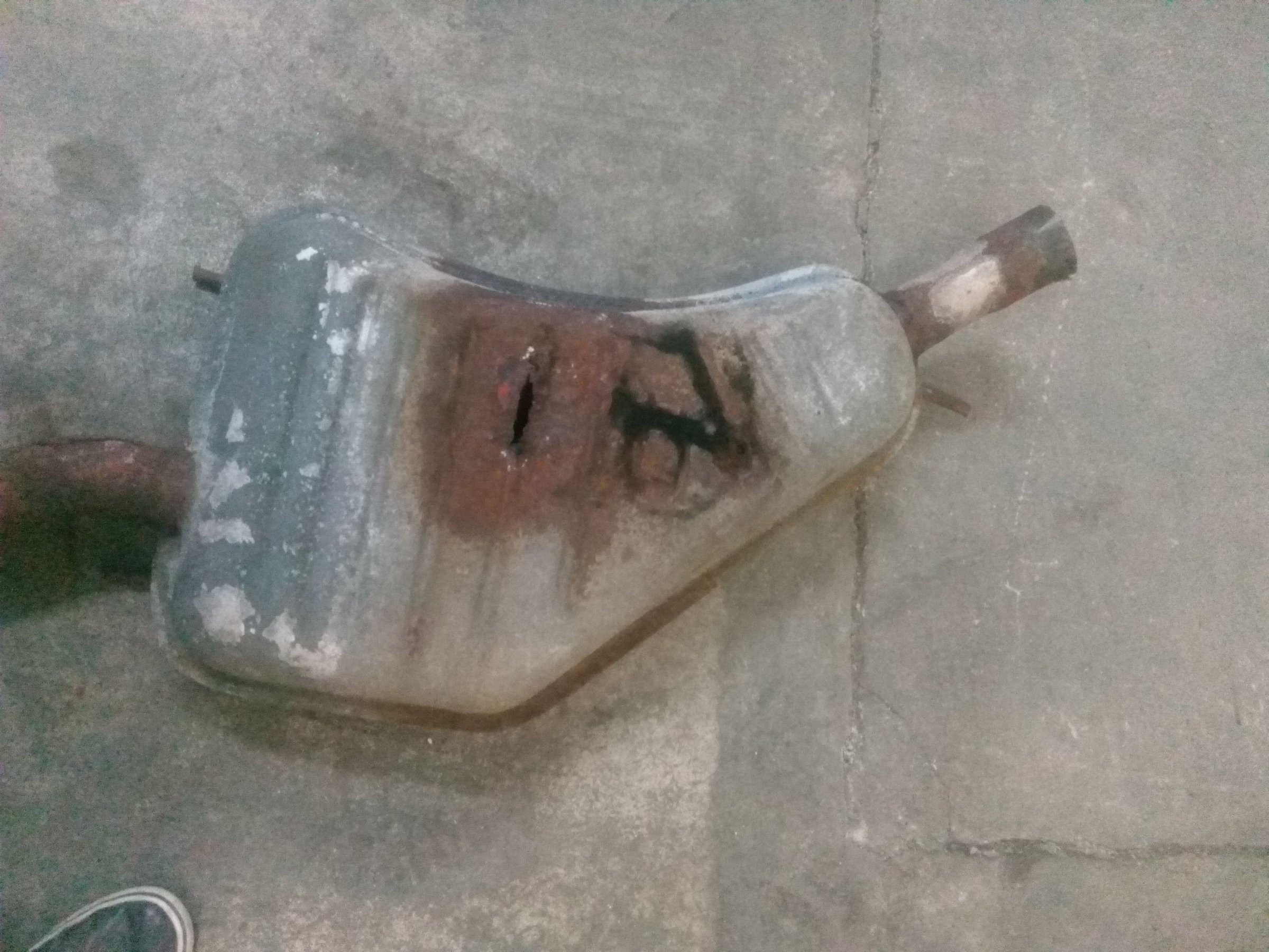

So zwischendurch mal eine Rückmeldung zum in diesem Thread auch erwähnten Polmo-Auspuff. Gekauft vor 4 Jahren und ca. 40'000 km für 48€ bei ebay sieht das Ding nun so aus:
[ATTACH]196520[/ATTACH]
Naja...für 1€ pro Monat , geht das in Ordnung.:biggrin:
für den Preis vollkommen okay.
Bei den Nachbauten ist auch keine zweite Außenhaut mehr drum, wie bei den originalen oder?
(Meiner ist noch der Erste, ledeglich die zweite Außenhaut habe ich nun entfernen müssen.)

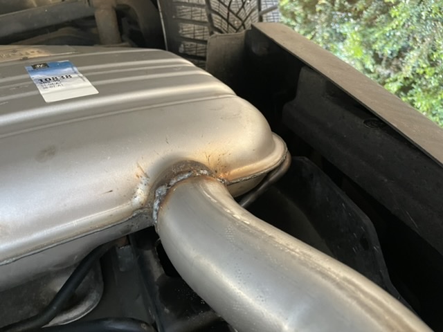

Dann berichte ich auch mal von meinem Endtopfdrama. Ich hatte ja erst den Walker 23218 bestellt, diesen dann aber sofort, dank dem Hinweis von [mention=266]swedishelk[/mention] umgehend (vor dem Versand) storniert und auch umgehend mein Geld zurück bekommen. Über Departo 114€
Dann habe ich auch über Departo bei einem anderen Händler den Walker 23098 (gerader Auslass) bestellt.
Es kam wieder der 23218:eek:, diesmal nur für 140€....
Gebraucht, also schon mal verbaut (Beulen, Kupferpaste..)
Der Rückversand ging problemlos, dem Geld musste ich „hinterherschreiben“
Umgehend habe ich dann aber im lokalen Handel den „passenden“ Endtopf für 185€ bestellt. Dieser kam am nächsten Tag morgens und ist wohl ein Vegaz SBS-40
Nun was soll ich sagen:confused:
Passt nicht 100%ig
Die Werstatt hat dann aber wohl das Endrohr angeschnitten und passgenau verschweißt.
Nun ist er dran und bleibt jetzt so!

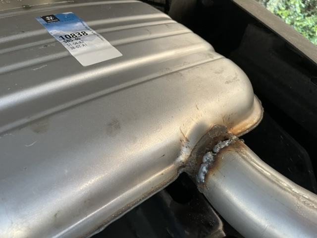

6624ED3E-57C1-492A-8E92-90ABDC83AE93.jpeg.41cea0274b053e6052d2e9f8dd1cce7e.jpeg8FCAD3CB-C2E9-4B23-B393-0F8BDC3057F0.jpeg.682a635776f99e585b9e4532cee1ad59.jpeg 4AD445AB-47E1-44D9-9CC7-617DFAE897D7.jpeg.53a6046cca49b151c44cba5d4d0d387e.jpeg
Passt nicht 100%ig

unbedingt die Naht konservieren. Sonst kommt dir das Rohr in 6 Monaten entgegen ;-).
Es bietet sich generell an, die Nachbau-Auspuffteile nachträglich nochmal mit Zink oder Ofenlacken zu behandeln. (oder wer kann, dann Hitzefest Pulverbeschichten)
Kann ich das „aus der Dose“ machen?
Gibts da was im Baumarkt um die Ecke?
Ich habe doch keine Ahnung, dachte mir aber auch gleich beim ersten Anblick..... „wie lange das wohl hält?“
Ich nehme für sowas immer Alu-Zink aus dem Norma (und die rote Rostschutzgrundierung von dort taugt auch was!). Vorher mit Bremsenreiniger abspülen!
