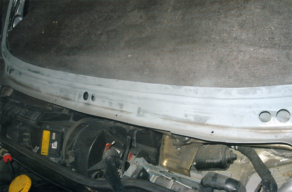

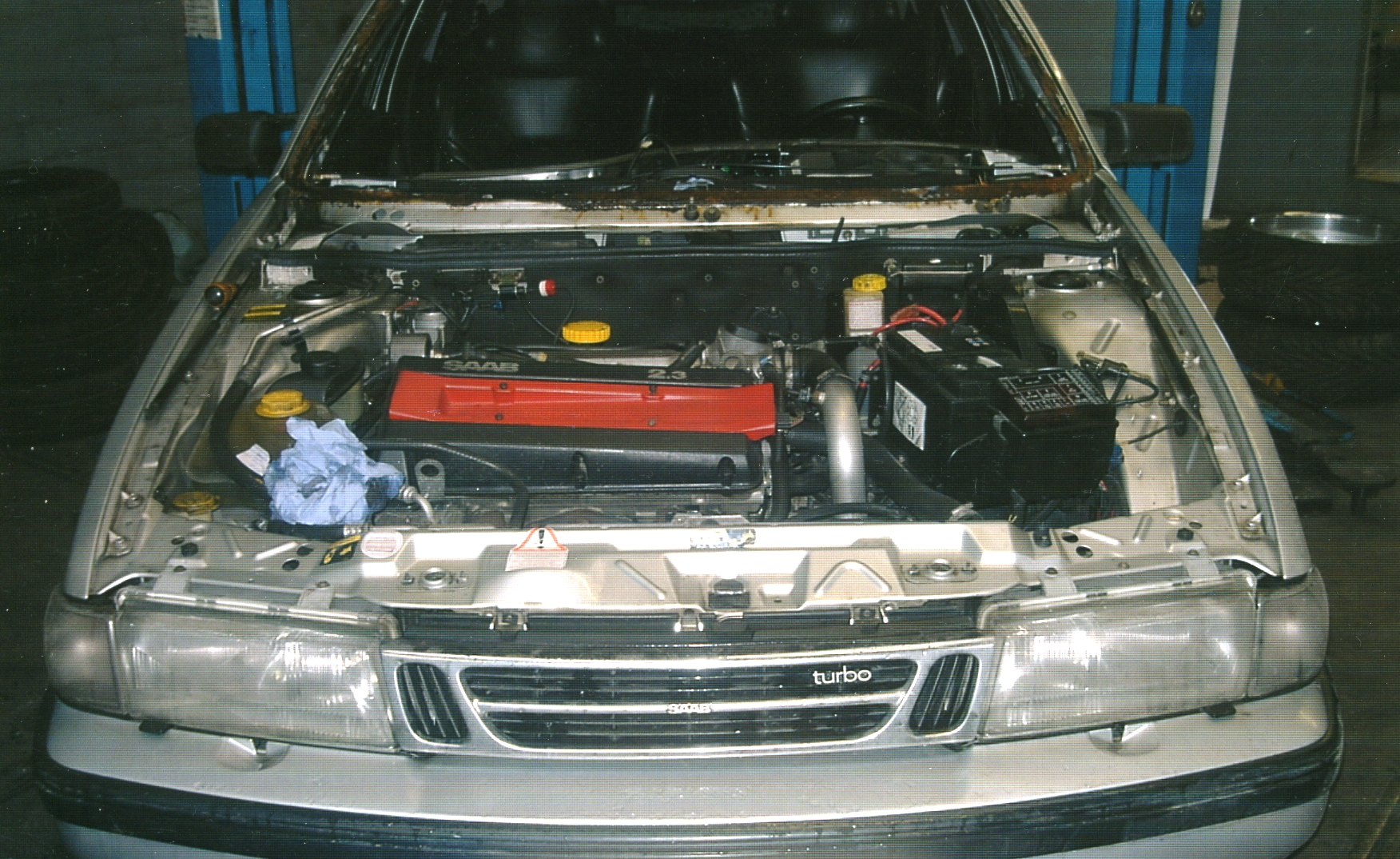

Hier mal n Beispiel wie ein WSS-Rahmen aussehen kann der äusserlich unauffällig war!!! Vorher/Nachher.
Also wirklich gut unters Gummi schauen.

Wer an der Stelle an der bei früheren Motoren der Zündverteiler saß so "exakt" abdichtet, wird auch sonst nicht besser mit dem Auto umgegangen sein!!
Naja,
nur weil der an der Stelle zugegebenermaßen sehr steinzeitlich zugepratscht wurde, würde ich nicht unbedingt darauf schließen wollen, dass der sonstige Wartungszustand schlecht ist....
Umgekehrte Beispiele kenne ich zuhauf, wo die Optik tadellos ist, aber der wirkliche Wartungszustand saumäßig.
Das ist eine optisch nicht schöne, aber pragmatisch (funktionierende) Lösung....
Wenn mich sowas abschreckt, dann kann ich nie einen Gebrauchtwagen kaufen....

Ein 15er VA-Rohr ist eine tolle Wahl für die Basis. So ein verrosteter Rahmen ist kein Todesurteil!
Lackarbeiten gingen weit in den Dachbereich, alles in der Bebilderung war selfmade.

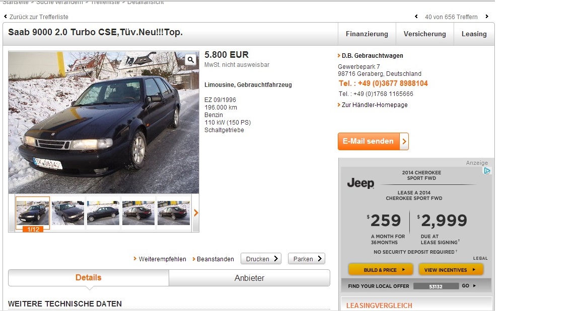

was ist denn eigentlich aus dem 9000 geworden, den Strudel damals mit Kratzecke hatte und der vor ein paar Monaten mal bei einem Händler auftauchte? Der war doch ziemlich durchrepariert und sollte dann fast verschenkt werden... und hatte doch eine top Ausstattung.
Der war allerdings ein 2.0t Schalter, angeboten bei einem privaten Gebrauchtautohändler in Geraberg in Thüringen. Irgendwann war das Inserat aber auch wieder raus.
Hier ein screenshot vom 5. Februar 2014:
9000annid.b.gebrauchtwagengeraberginseratneutral.thumb.jpg.2db984dfcda269c910f71822b1f1daa9.jpg
