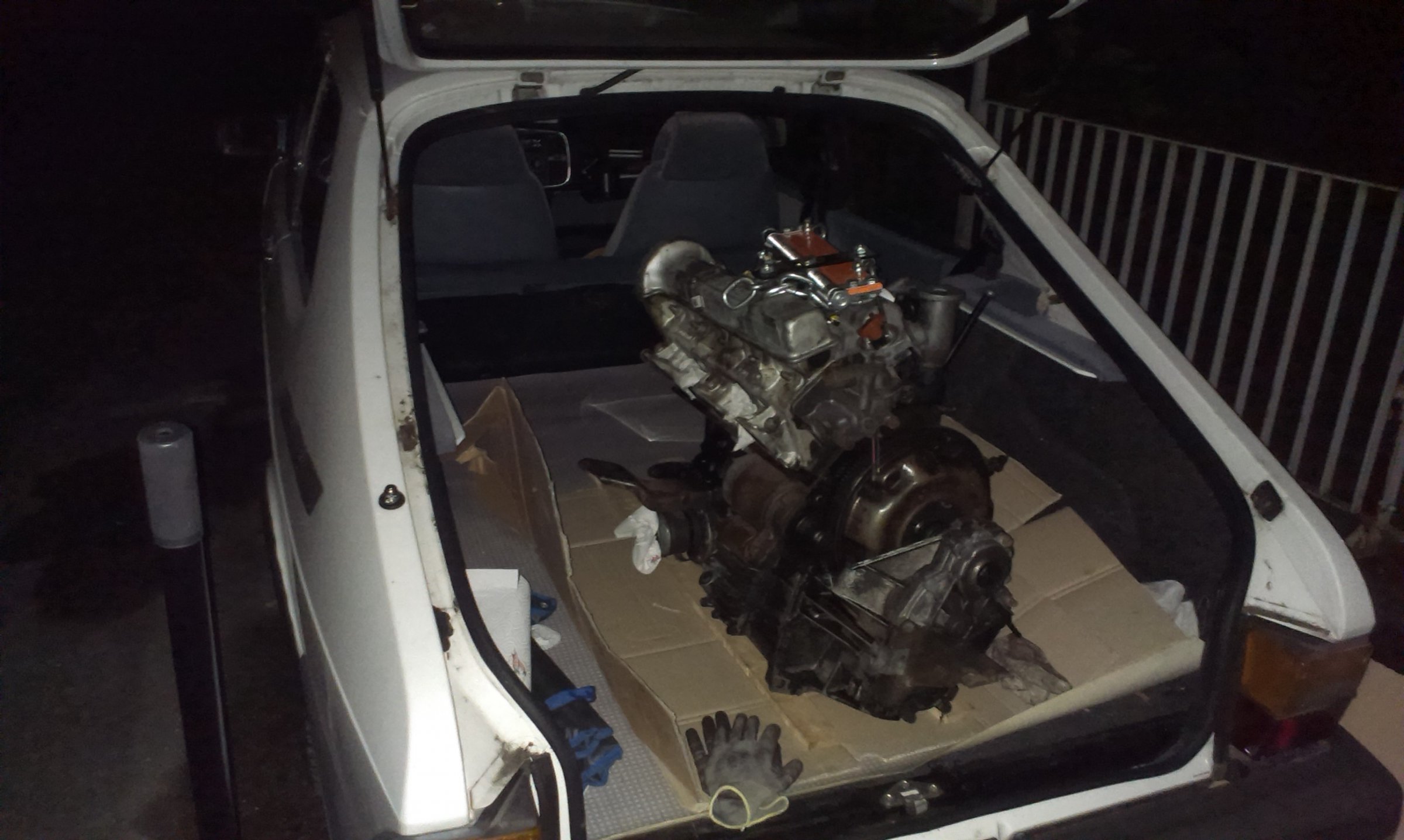

Das erste Bild zeigt den Abtransport im Dezember vom Ausbauort zu meiner Schrauberhöhle :)

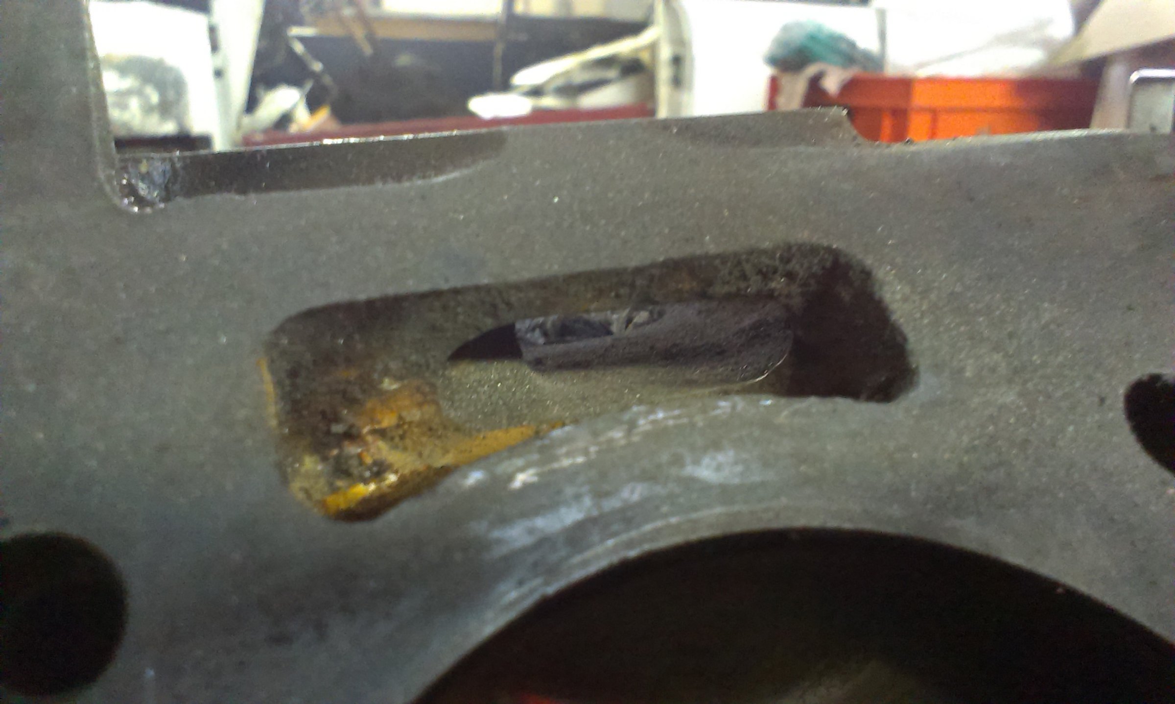

Dann sehen wir das Ergebnis des Sägens durch die ZKD, Sägespuren im Block.

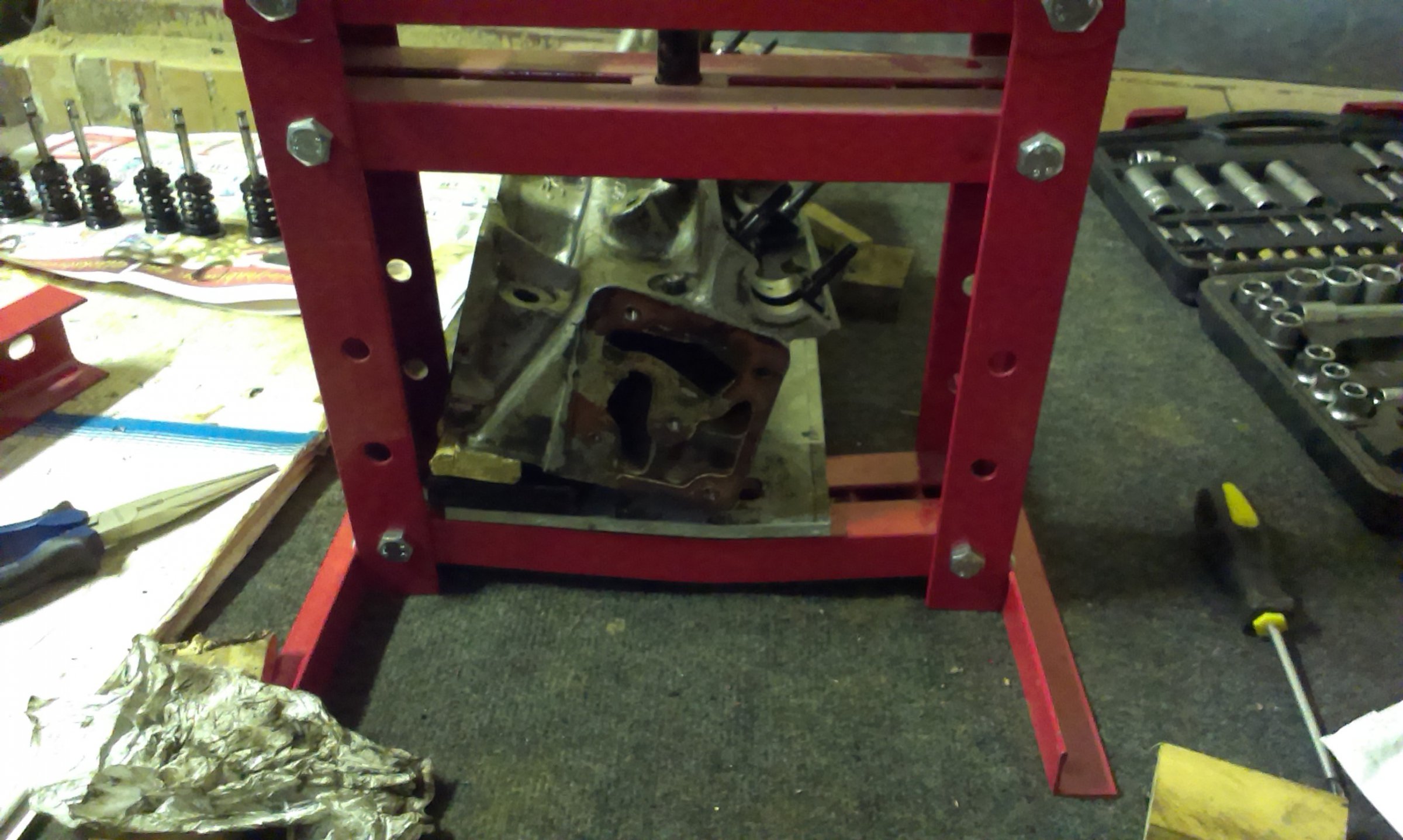

Der käglichen Versuch, die abgesägten Bolzen mit der Hydraulickpresse aus zu pressen resultierte in einem verbogenen Gestell der Presse. Also musste ich wohl oder übel bohren.

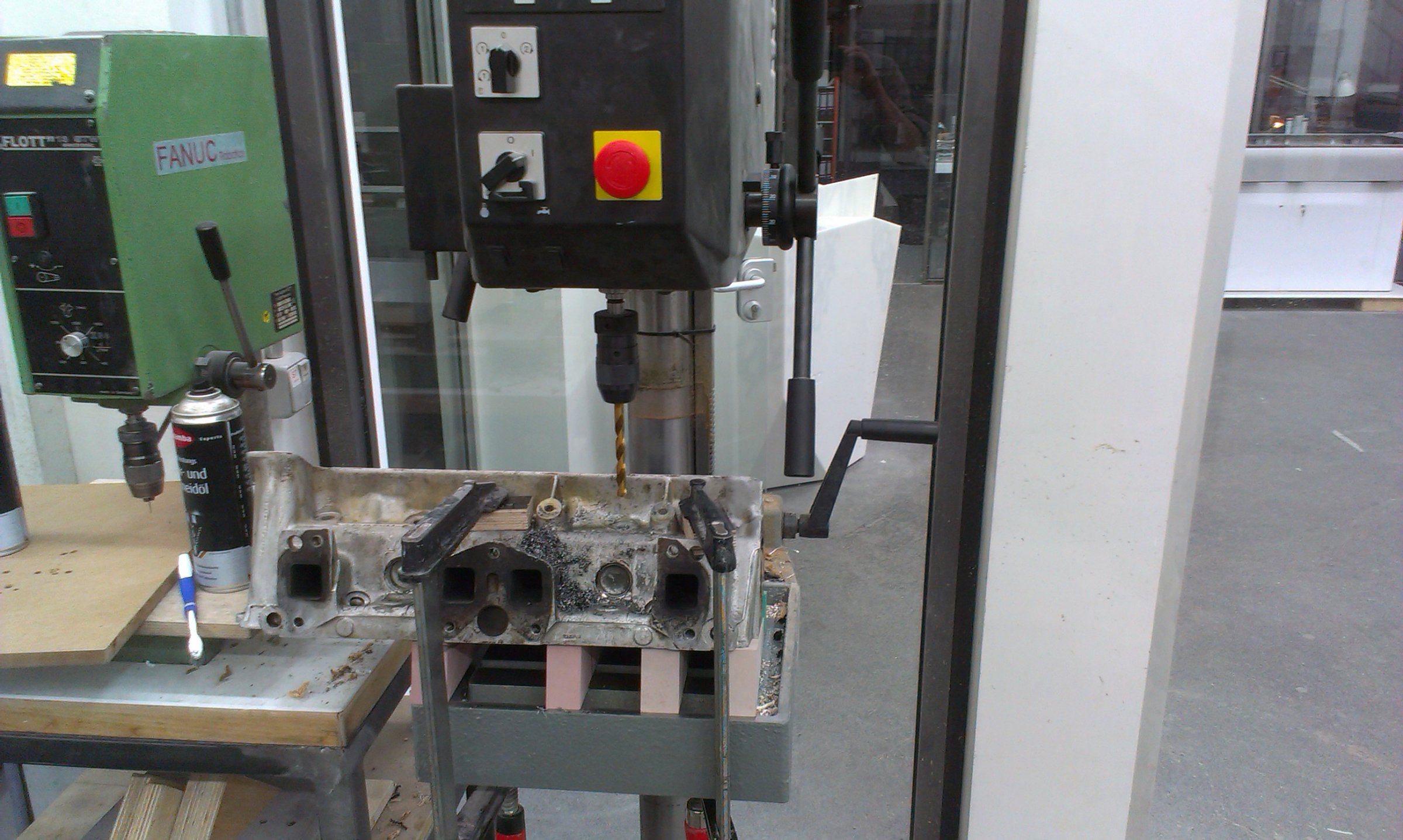

Zum Glück durfte ich eine große Ständerbohrmaschine nutzen. Für den richtigen Winkel habe ich mir eine Vorrichtung gebaut, mit einem Winkel von 16 Grad.

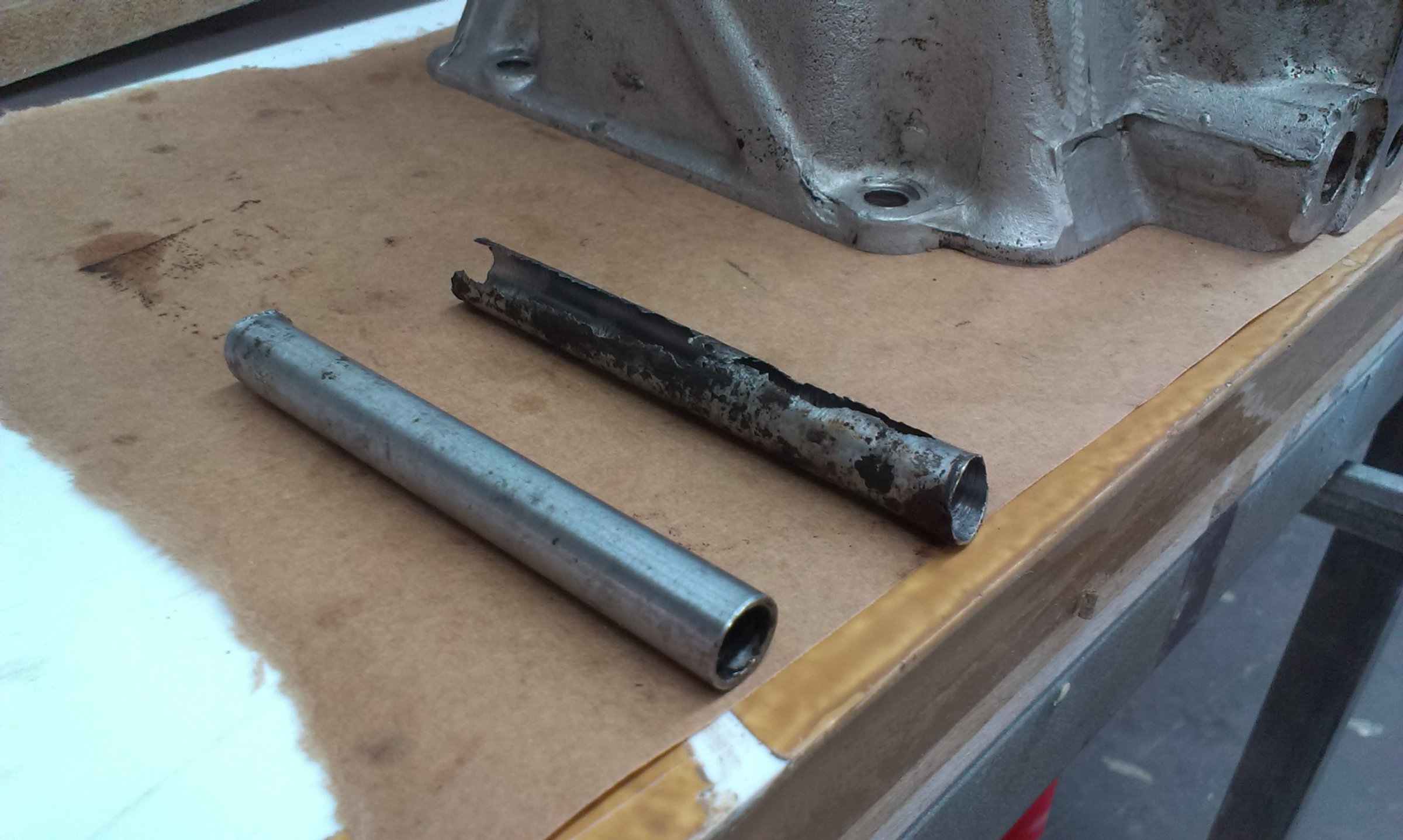

Einen Bolzen musste ich sogar von zwei seiten bis zum Äußsersten bohen, weil er so vergammelt war. Die Aktion kostete mich zweieinhalb Tage und einen Satz Bohrer. Aber die Haupsache, der Kopf ist heil.

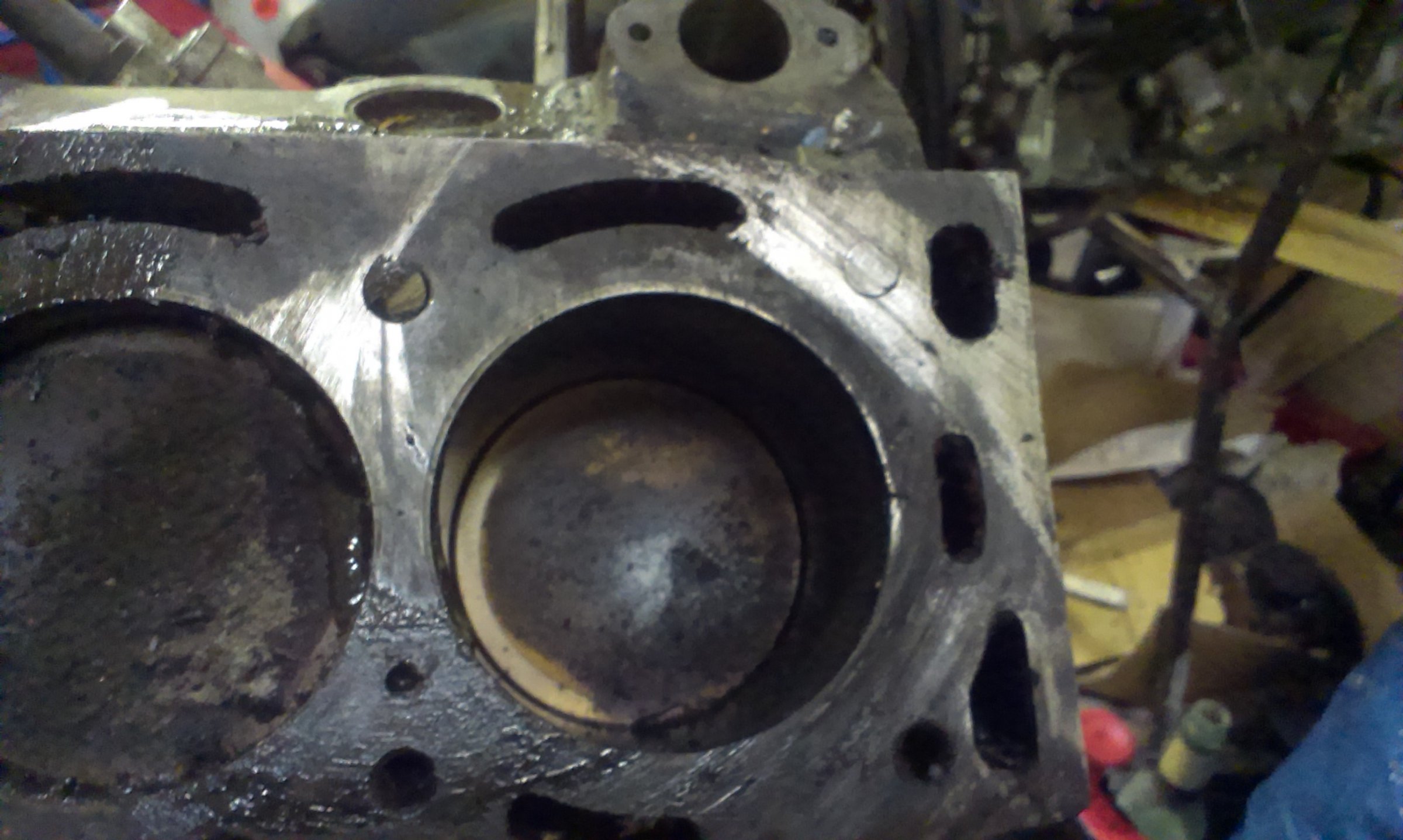

Der Motor ist mittlerweile komplett zerlegt und soll demnächst vom Instandsetzer bearbeitet werden. Als kleine Optimierung habe ich das Loch von der Wasserpumpe zum Block erweitert. Sah vorher aus, als hätten die damals im Werk nur ein Loch in den Guss gestoßen. Leider habe ich kein "vorher-Bild" gemacht. Einen Satz originaler Kolben im ersten Übermaß habe ich auch schon, Jetzt habe ich aber noch ein paar Detailfragen:
Im Block sind ja schon ordentliche Riefen in der Dichtfläche. Hat jemand Erfahrungswerte, wie viel Material man von Kopf und Block gefahrlos abnehmen kann? Im Werkstatthandbuch gibt es dazu keine Angaben. Dicke Kopfdichtungen konnte ich auch nicht finden, bzw. sind die nicht mehr lieferbar.
