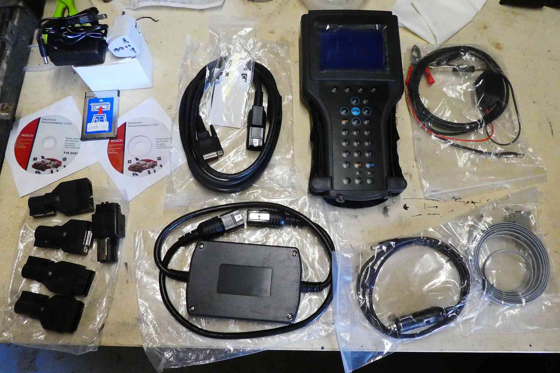

Zwei Wochen nach der Bestellung hab` ich eben ein Paket im Schuppen gefunden. Versand aus Deutschland, also keine Probleme mit Zoll oder so.
Beigelegt waren noch ein Adapter für „unsere“ Steckdosen und eine bestellte zweite Karte.

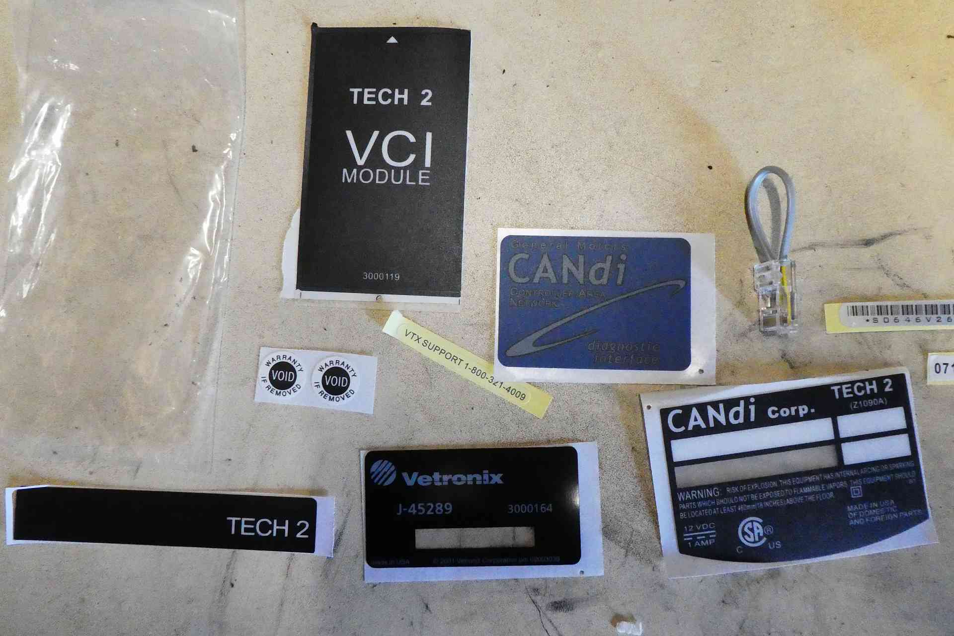

Und wie es sich für anständige Nachbauten gehört haben die Teile auch Kennzeichnungen und Seriennummern (beigelegt :biggrin:).
Mal sehen wo ich die hinklebe …

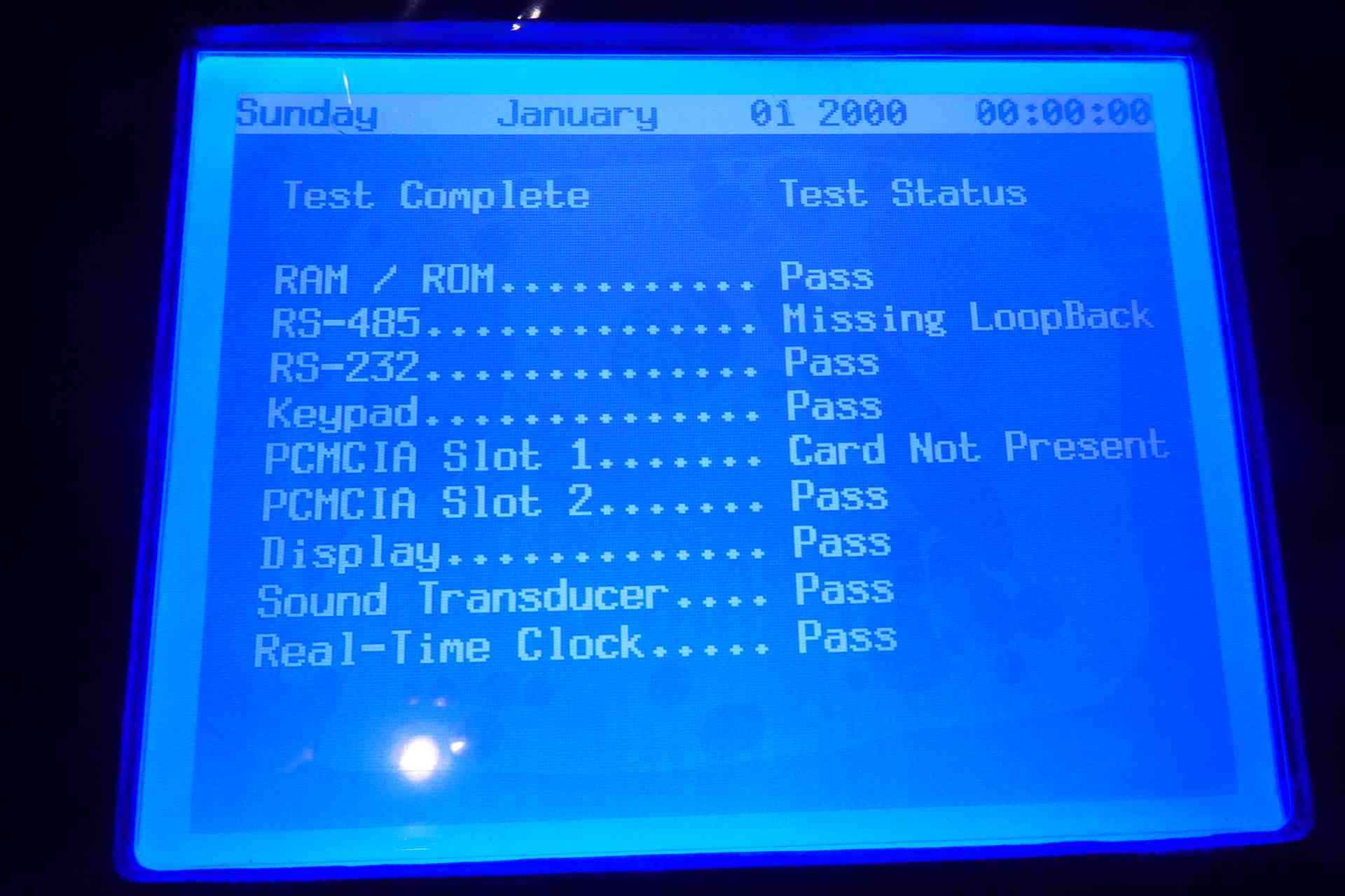

Dann steck Mal die beiden Loop Back Adapter und schau im Systemtest, ob die Serielle funktioniert.
Gnade, das ist alles Neuland. Und in elektronischen Dingen und Begriffen bin ich, vorsichtig ausgedrückt, „nicht so gut“. Ich kämpfe mich grade durch eine, nicht ganz passende, Bedienungsanleitung aus dem Netz.

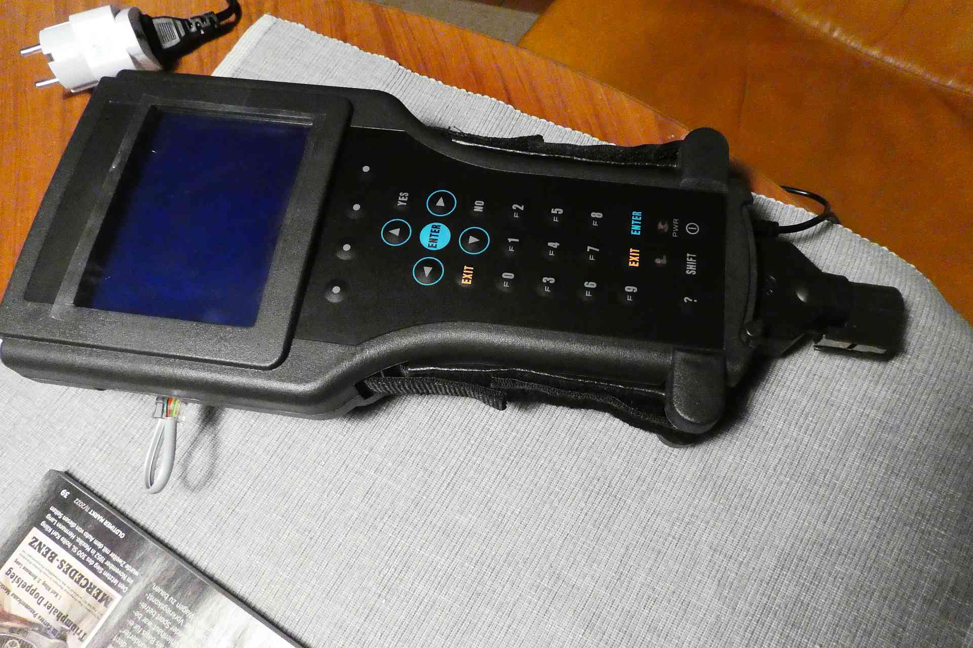

Die „Loops“ sind die Brücken links und unten?
Nach dem Drücken aller Tasten erschien dann dies:
Was ist mit der „Seriellen“ gemeint?
[ATTACH]220414[/ATTACH]
Sieht doch gut aus. RS-232 ist was du suchst. Und die läuft...
Passt. Genau so. Wenn du willst kannst du denn Loop Back, der jetzt unten am Tech steckt, auch anders rum an dass lange Kabel statt des Adapters auf die OBD Buchse stecken um beide Kanäle dss Kabels mit zu testen.
Mit ging es nur darum dass gleich am Anfang zu testen, die seriellen sind ja für Defekte auch an Werk bekannt.

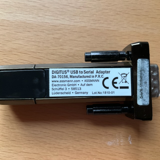

Unter einer VMWare VirtualMachine funktioniert GlobalTIS super, pingt das Tech2 an, bricht aber mit Fehler 5644 ab. Laut Saabcentral kann es an unsauberen Adaptern liegen. Den richtigen Chipsatz 2303 habe ich, jetzt explizit nochmal ein Adapter aus der Tech2Wiki Liste bestellt.
Welchen Adapter benutzt ihr?

Nutze den Keyspan RS232. Funktioniert ohne Probleme. Allerdings nutze ich auch einen 32- Bit Win 10 Rechner.
