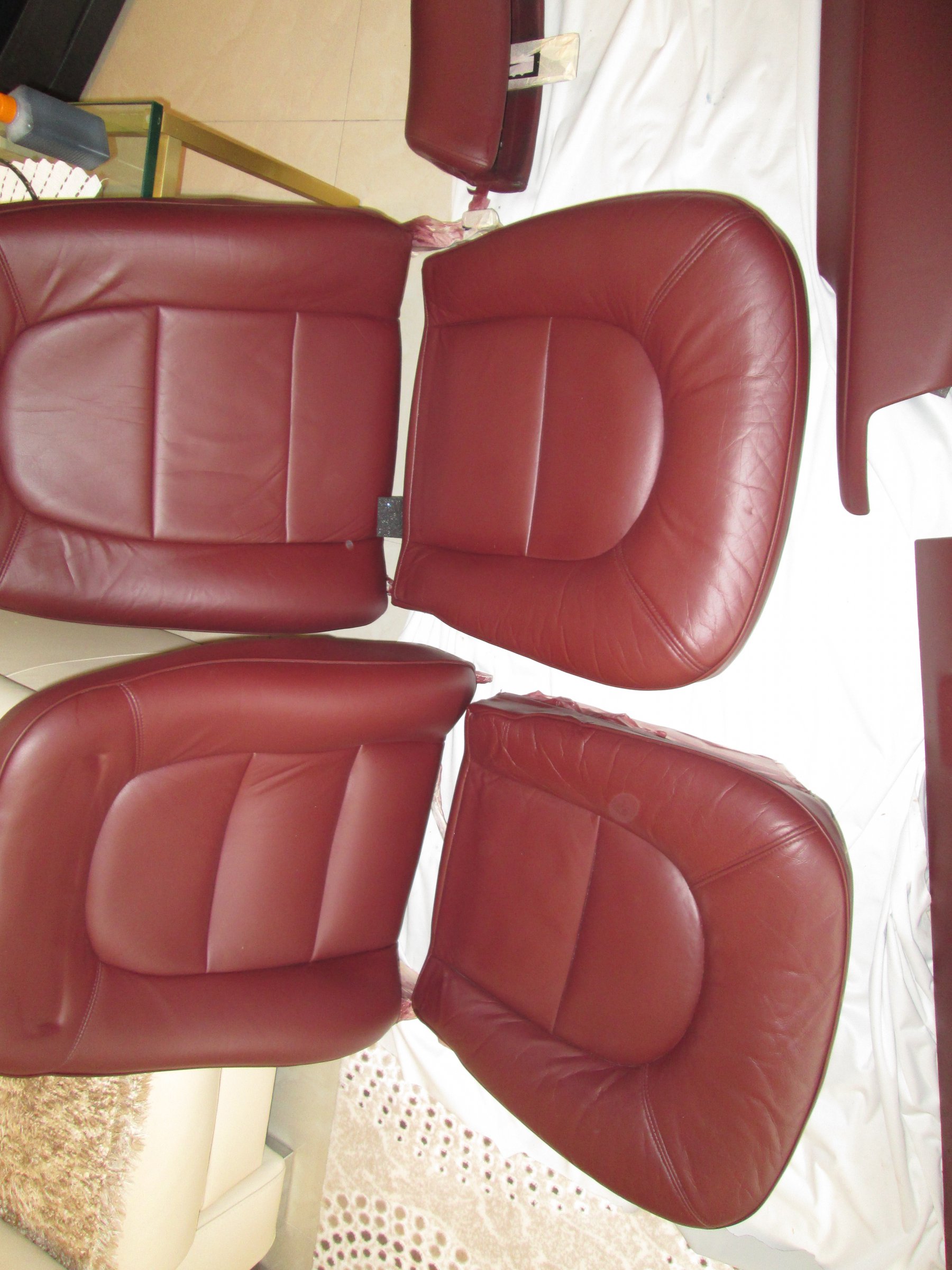

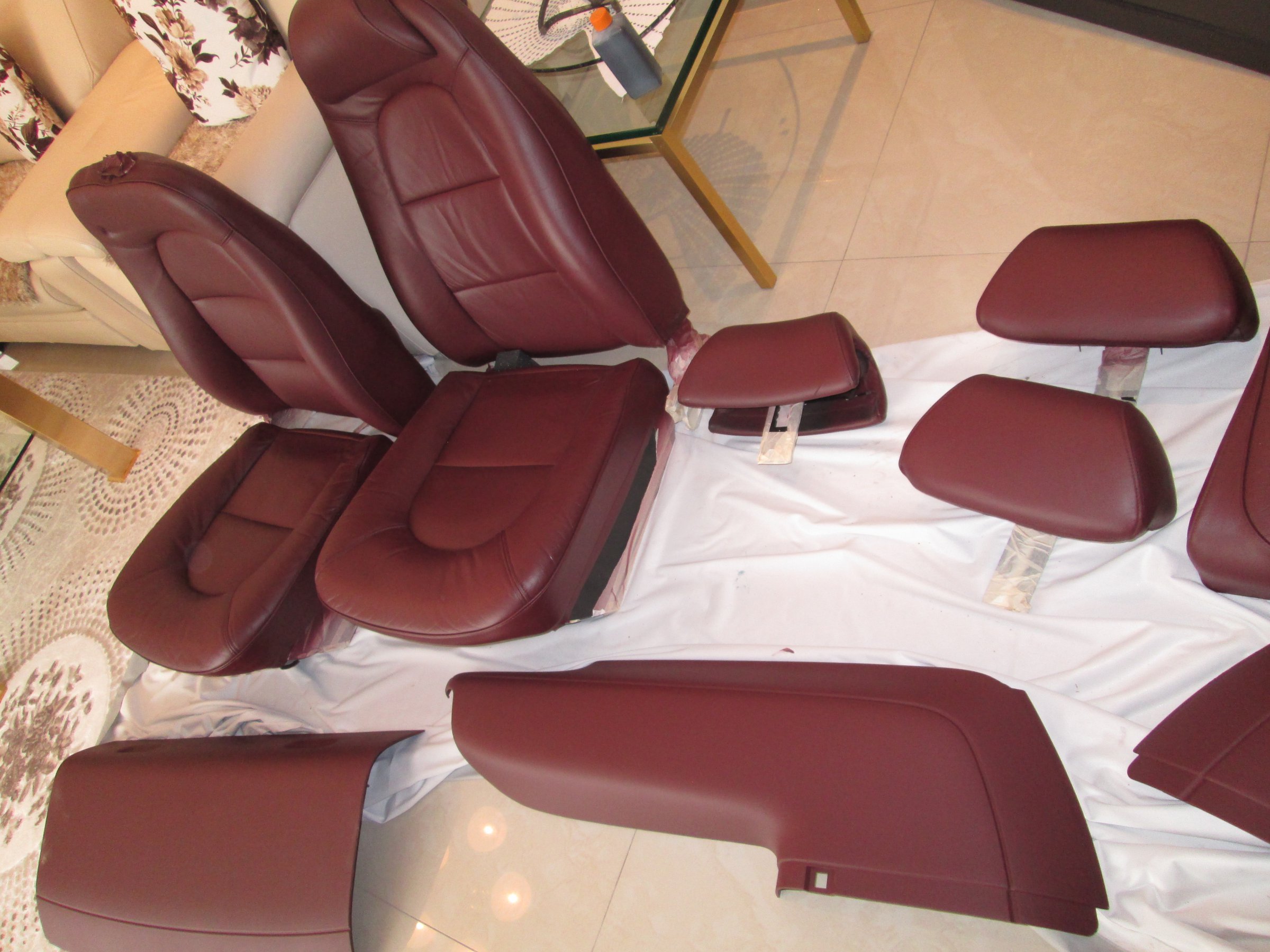

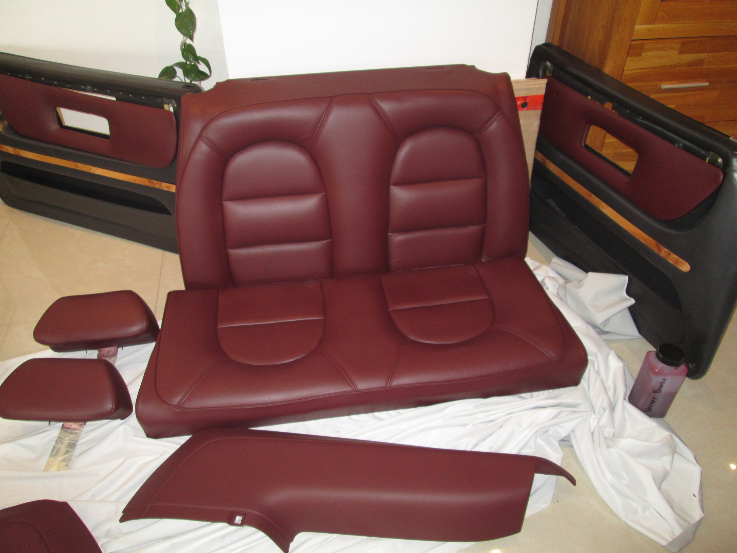

so ist die org. Farbe lt. Altem Ledermuster + Werksfarbmuster aus 1988
org. Bezeichnung: C23 Coloradorot

Absolut spitzenmäßig! Glückwunsch!
Hast Du die selbst abgeschliffen, entfettet und eingefärbt?
Sieht klasse aus! Wie hast Du denn die Verdeckabdeckung gefärbt?

alles nur nach Anleitung meines "Mentors" aufgearbeitet :tongue:. War froh, dass ich ihn kennengelernt habe u. bei Schulungen bei einem Zufallsbesuch in Göttingen gesehen habe wie die Angestellten von Porsche die Anwendungen geleert bekamen.
Bei der Produktion in Fabriken kann auch mal ein Fehler passieren, da muss nicht sofort das ganze Teil weggeworfen werden.
[ATTACH]164199[/ATTACH] [ATTACH]164198[/ATTACH] [ATTACH]164197[/ATTACH]

mit der Farbe entsprechend gespritzt- vorher Primer.
Spritzpistole extra für die Arbeiten gekauft.
Meine 1. Arbeit u. Lehrprojekt war die Aufarbeitung einer 2er- u. 3er Ledersitzgarnitur Fabr. Benz :biggrin:. Steht nun im Wohnzimmer- alle sind begeistert. Meine Partnerin hatte diese in der Bucht gekauft- als ich die Sofas sah wollte ich diese am liebsten wieder los werden. Aber um des lieben Friedens willen hab ich diese als Lehrprojekt dann doch restauriert - und auf diese Weise die Verarbeitung der Lederaufarbeitungsprodukte erfahren können. Meine Saab`s waren dann für mich die Steigerung. Bin so sehr zufrieden- die Partnerin auch!:tongue:
Ich dachte erst, es sind neue Bezüge, aber dieses Ergebnis ist schon der Knaller. Echt gut!
Darf ich fragen, welche Farbe und Primer du verwendet hast. Ich muss in Kürze ein Lenkrad aufbereiten.
alles was man benötigt gibt es in Göttingen/Rosdorf beim L-Zentrum zu kaufen.

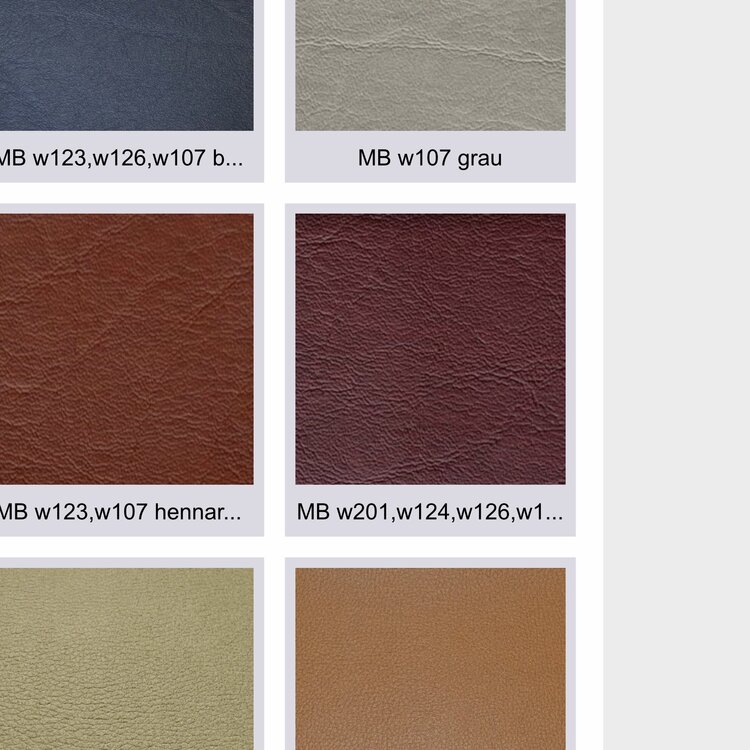

Die Lederhäute habe ich erhalten. Qualität sieht gut aus- bin zumindest bis jetzt ziemlich überzeugt davon!
Passgenauigkeit, etc. wird sich weisen...

Nur noch mal zum Verständnis: Die Sitze waren vorher schon rot, oder? Ich dachte nämlich bisher, dass die Farben vom LZ nur zur Auffrischung gedacht sind und nicht zum umfärben.
Das LZ hat natürlich auch Farben zum Spritzen (Umfärben). Das Prozedere empfiehlt sich aber für professionelle Leder-Aufbereiter.
das "Lederfresh" ist nur was wenn leichte Aufarbeitung erforderlich ist. Mein 9k aus 96 hat beige Lederausstattung. Mit Fresh hab getestet u. festgestellt dass es nicht farbintensiv genug ist. Habe dann Lederfarbe org. beige genommen. So ist alles wieder super, wie ich es haben wollte. Wenn ich fertig bin mache ich Fotos vom Griffin 2,3 cd T.
Der Aufwand ist eigentlich gleich- die Vorbereitung ist das wichtigste.
Dann die Farbe u. den klaren Härter aufspritzen, sind wenn man den Effekt betrachtet die Arbeit wert.
Der Ist- Zustand u. der gewünschte Soll-Zustand ist maßgebend.
Fresh hat keinen hohen Deckungsgrad. wenn die alte Farbe starke Farbunterschiede + Gebrauchs-spuren hat, kann man mit Lederfarbe diese wiederherstellen. Eine Umfärbung kann man somit auch erfolgreich realisieren.
