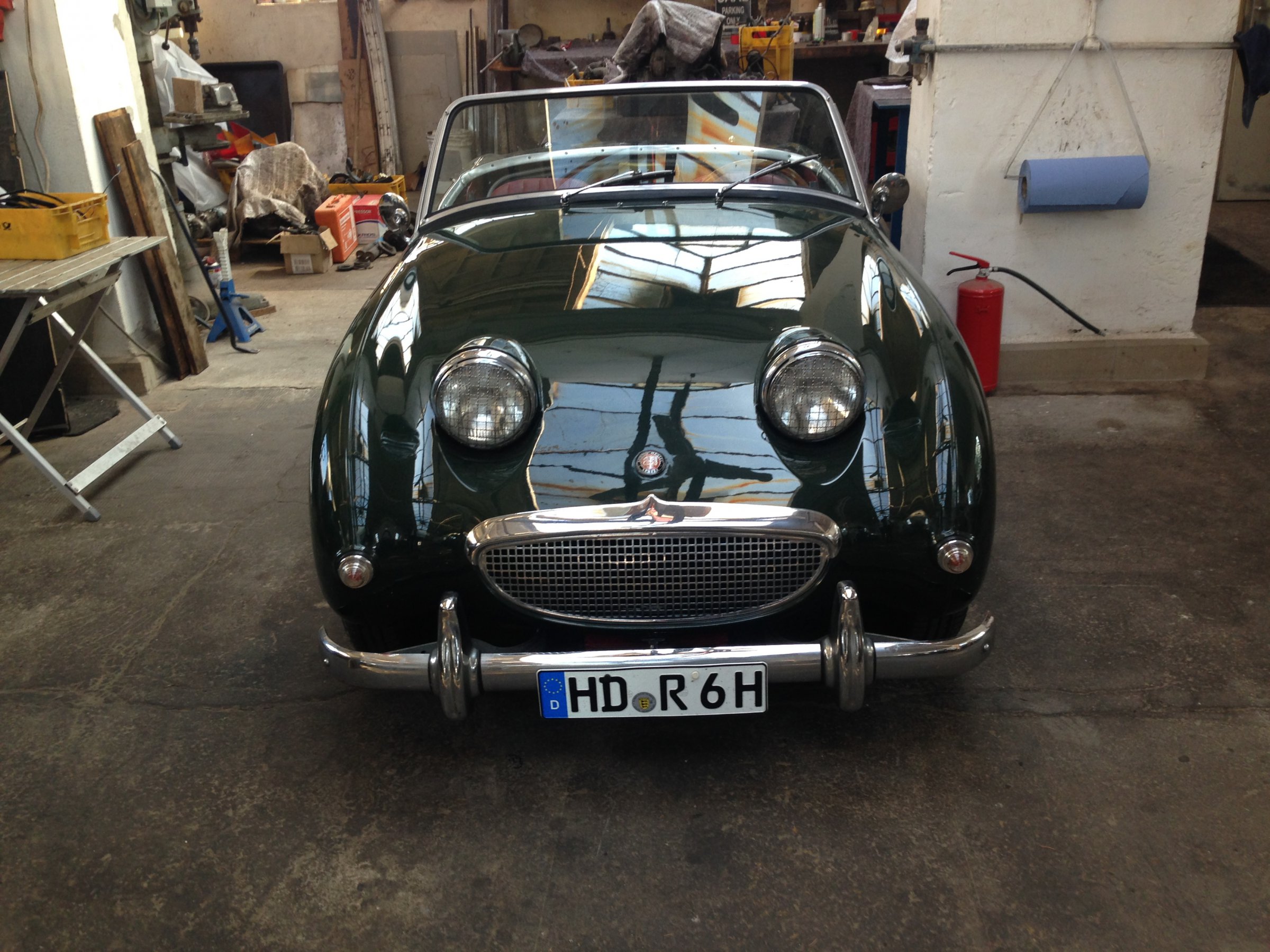

Das würde ich keinesfalls tun!
Ich wurde vor ein paar Monaten mit genau diesem Problem bei einem kleinen Healey konfrontiert:
Der Besitzer war sich sicher, dass Alles in Ordnung sein, weil die Anlage 6,7 Jahre zuvor auf DOT5 umgerüstert worden war:
Kaum Bremsleistung, das System total verdreckt!
Die Tatsache, dass die Silikon-Bremsflüsigkeit kein Wasser aufnimmt bedeutet nicht, dass das Bremssystem zukünftig wartungsfrei ist.
Und ob Du DOT4 oder irgendetwas anders tauscht zu doch irrelevant, der Vorteil bei DOT 4:
Jeder hat es incl. der passenden Entlüfter!
Deshalb mein Rat: Lasse das System original und spüle es alle paar Jahre durch!
Einzig sinnvoll ist der Tausch der Schläuche auf Stahlflex.

Keine Ahnung ob bei diesem Frosch wirklich alle Manschetten und Schläuche erneuert wurden oder einfach nur "umgeölt" .
Vor allem ist die Frage, wie penibel das System vorher gespült wurde...
Am Frosch wurde damals nichts gespült sondern ALLES erneuert, incl. der Hydraulikzylinder (Umbau auf Scheibenbremse) , Leitungen, Schläuche...
Jetzt ist nach mehreren Spülungen wieder DOT4 drin.
Wie o.g. : Es gibt an jedem Projekt Wichtigeres als das "Umölen" der Bremse!
