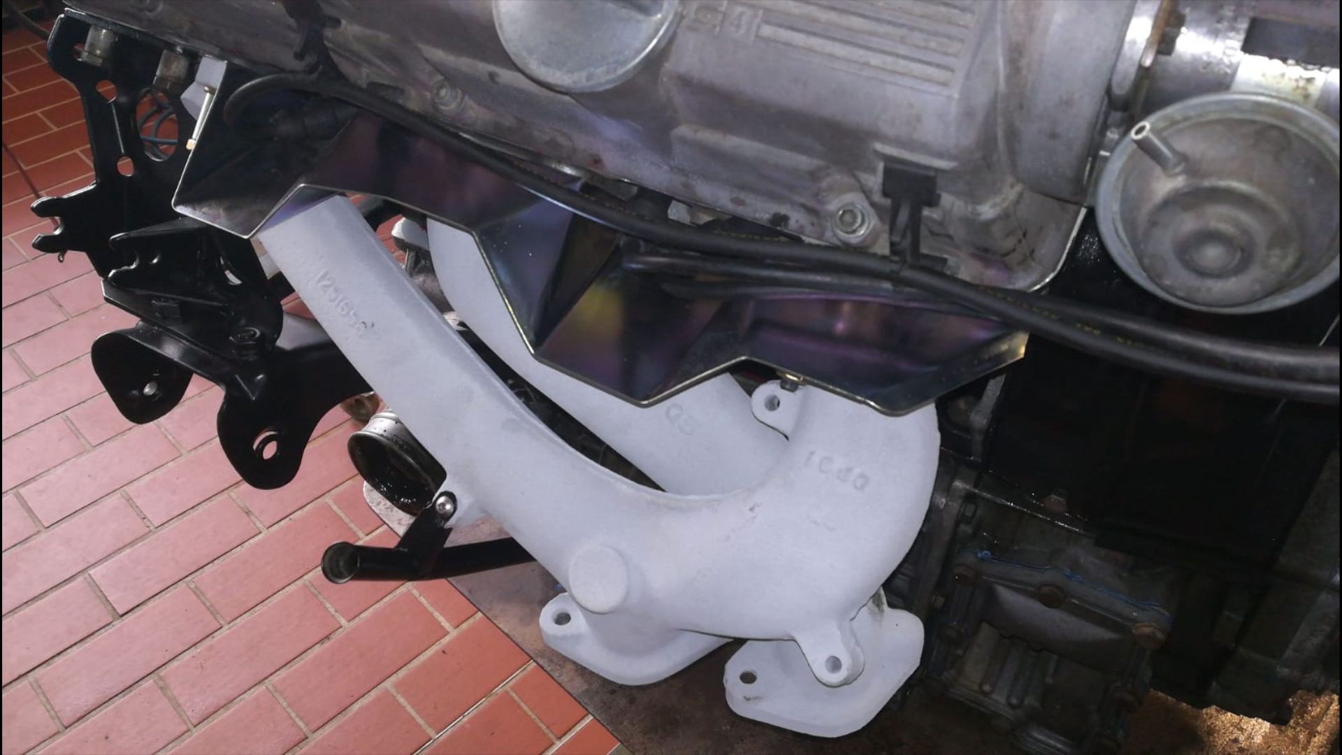

Krümmer beschichten?

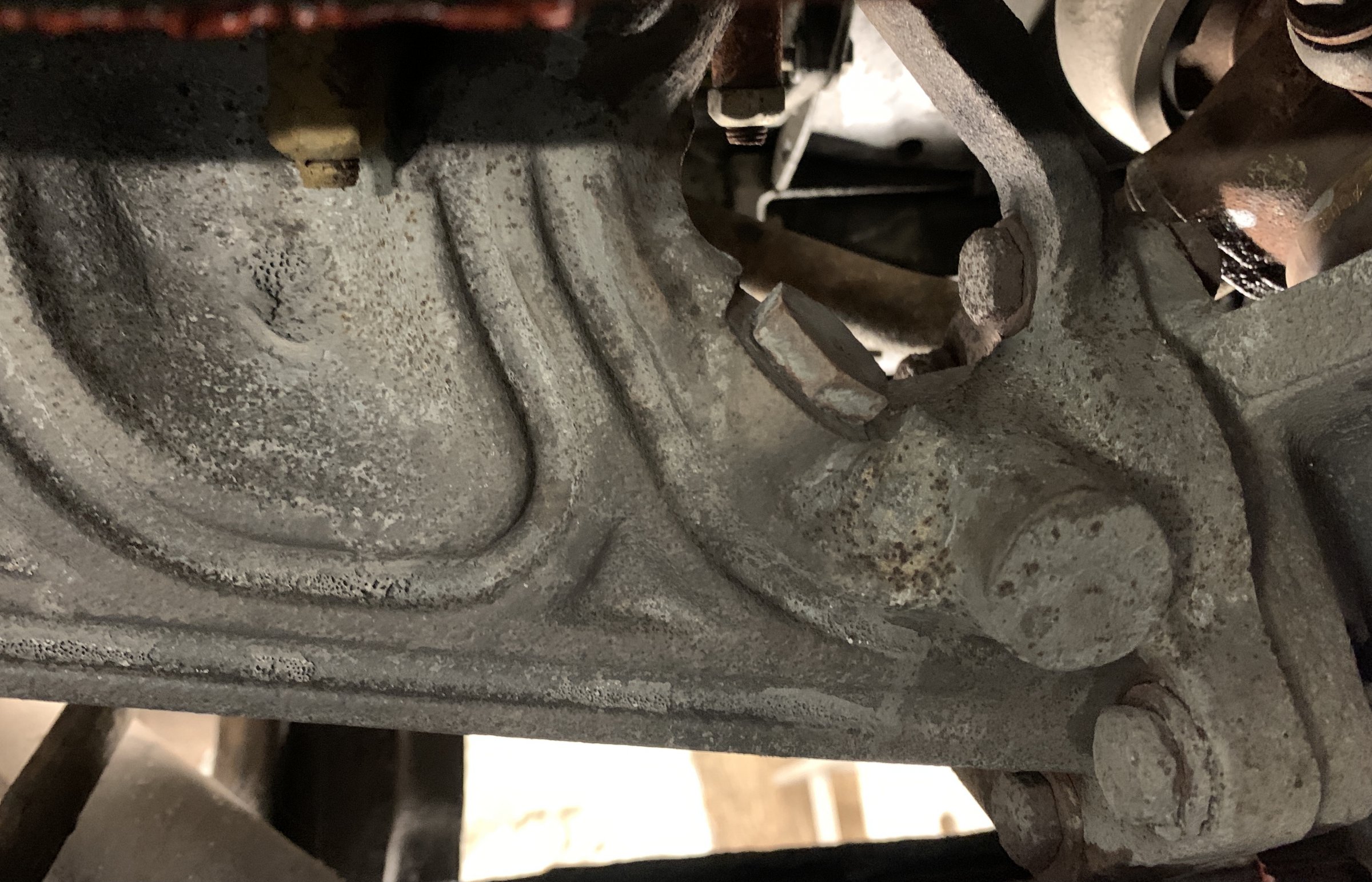

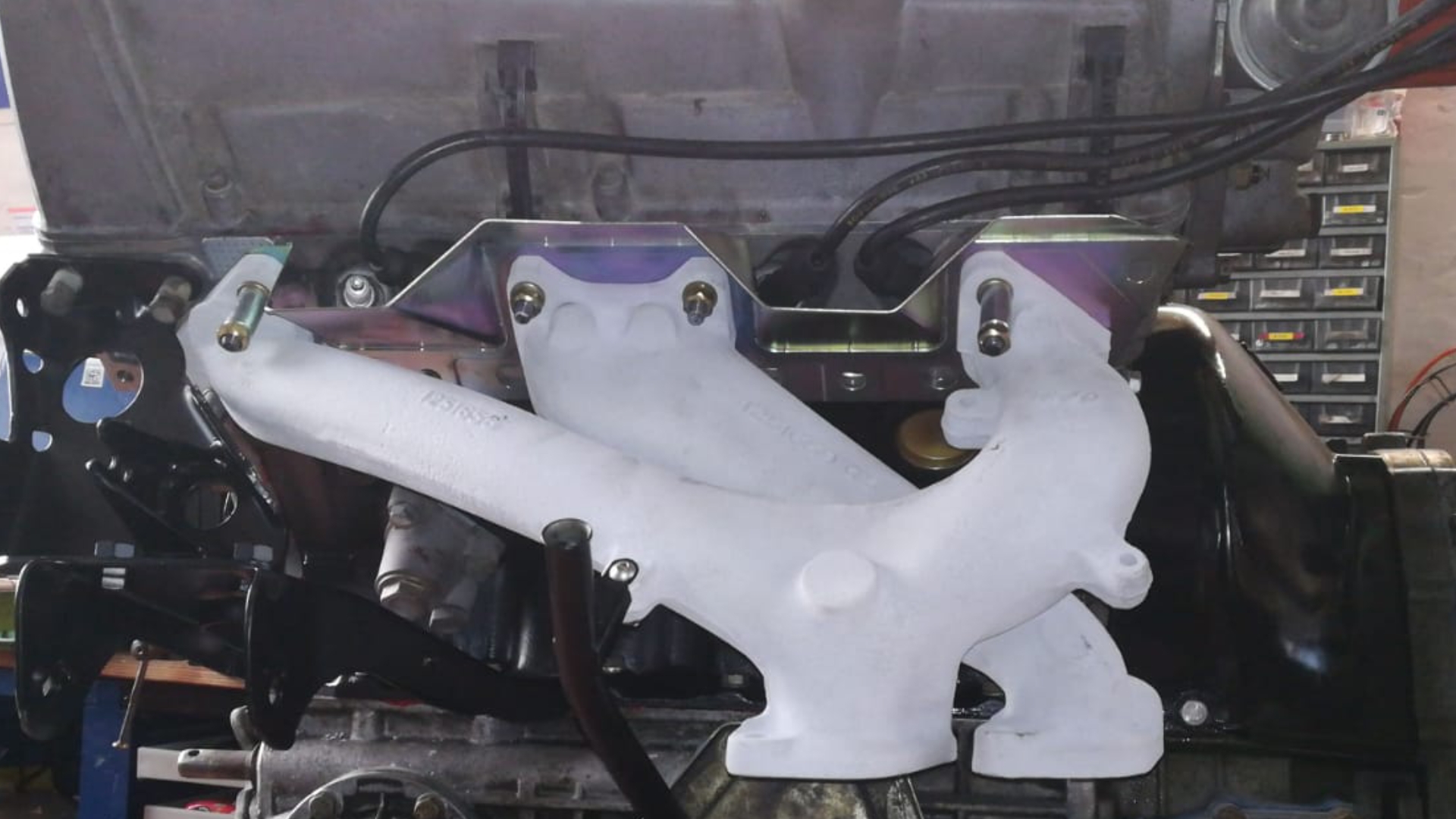

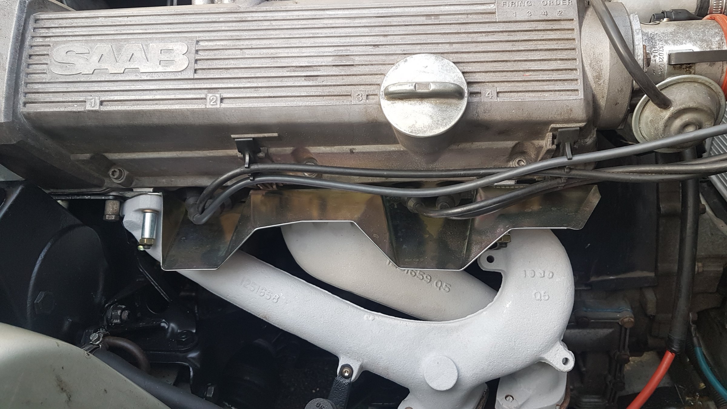

Die Optik ohne Beschichtung war bescheiden, mal sehen, wie es nach den geplanten 10tkm aussieht, ich werde berichten.

Die ersten 250km sind zurückgelegt, bisher keine Verfärbungen, weitere Berichte folgen dann jährlich:biggrin:

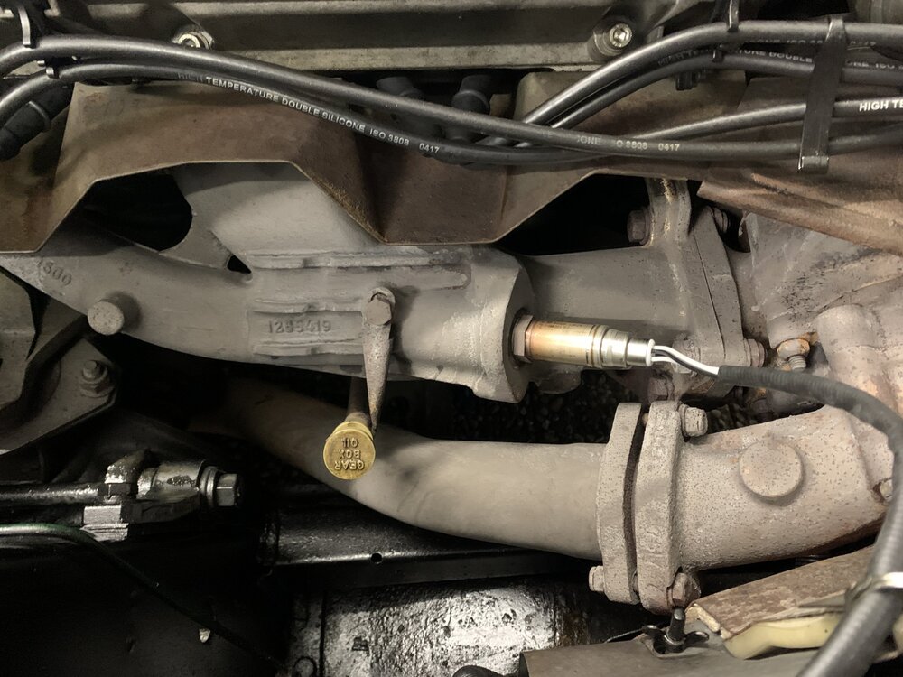

[mention=585]bantansai[/mention] hatte nebenan gerade ein Bild seines mit Keramikspray beschichteten Krümmers gezeigt - das gleiche Material vom KSD, das ich auch verwendet habe, aber in Guss dunkel - gefällt mir persönlich nach ansehen seines Fotos noch besser.

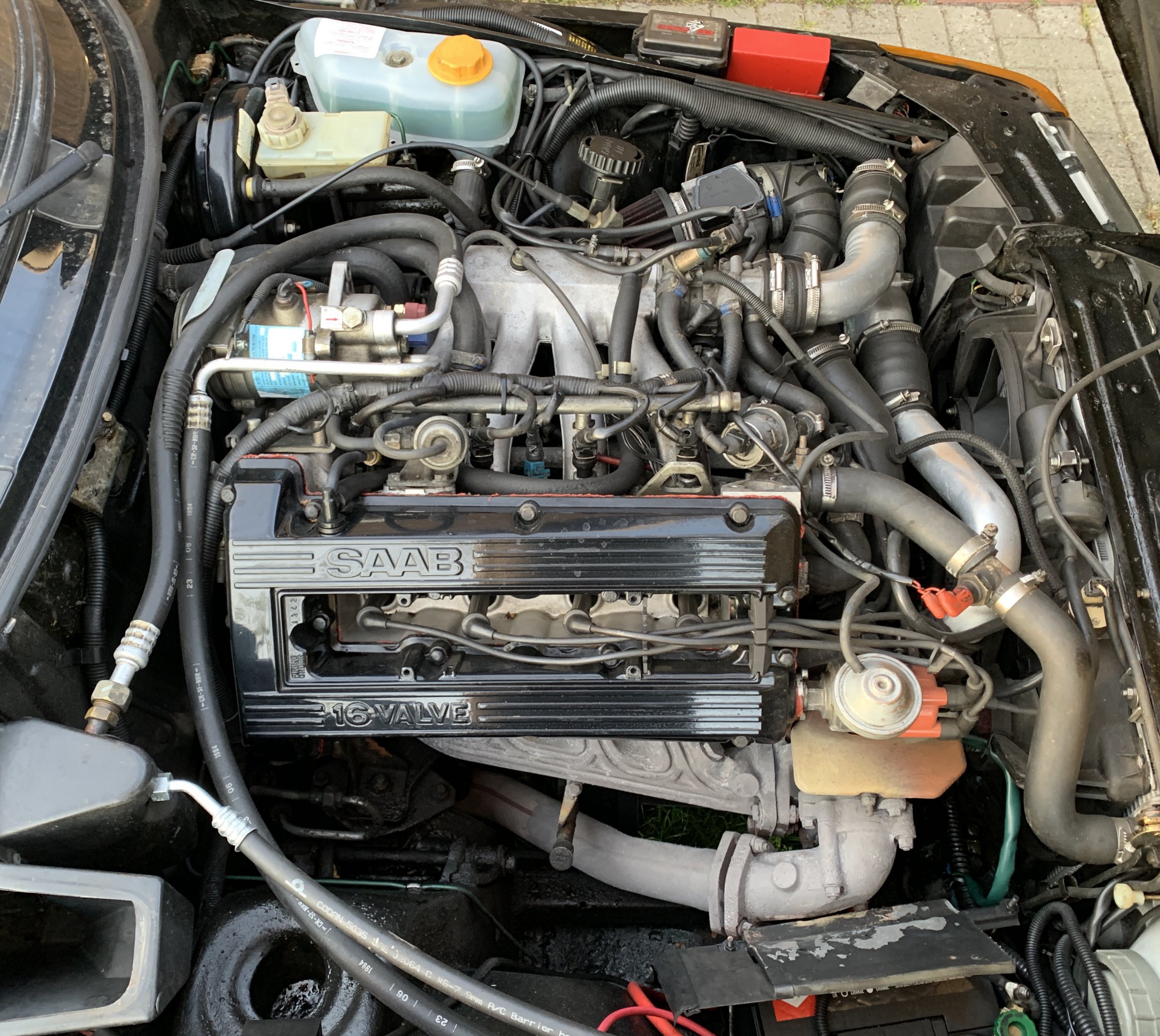

Ein paar Tausend Km mit günstiger Kupferpaste.
Ich bin zufrieden !
Ich bin zufrieden !
Da wächst ja schon Gras im Motorraum... :biggrin:
Ist die schwarze Pampe am Boden Unterbodenschutz?...oder Öl-Dreck-Gemisch?...was ich an dieser Stelle nicht sonderlich schlimm fände, da reichlich Öl vor Wasser und Rost schützt. :smile:
Ist mitunter ein Grund, warum es überhaupt noch Oldtimer gibt. Denn die Oldies sauten grundsätzlich Öl aus allen Nähten...und wurden mit Leinöl konserviert.
Die Keramik-Beschichtung sieht nett aus. Optisch völlig okay. Aber die Kupferpaste auf dem Turbo-Krümmer überzeugt mich!!!
Hätte niemals gedacht, daß Kupferpaste sich auf einem glühenden Krümmer hält und sich quasi mit der oberen Schicht soweit verbindet, daß es optisch gut aussieht.

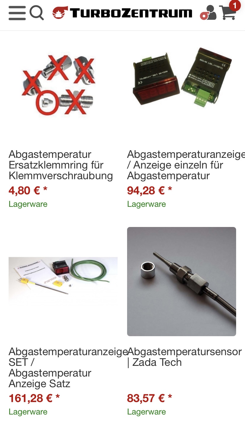

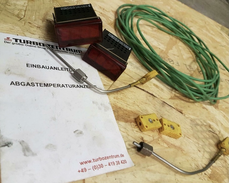

Ich habe Lust auf was Neues - und würde gerne Sonden zur Messung der AbgasTemp einbauen.
Die VAG/Golf VR6 Turbo Szene fährt größtenteils die Sonden vom „Turbozentrum Berlin“.
https://www.turbozentrum.de/?gclid=CjwKCAjwmv-DBhAMEiwA7xYrd8IidslHyVozAP9-WYZgXQ9HbSJzjKyqDkjEmW2HaBwSxOMEqaXCABoCKVoQAvD_BwE

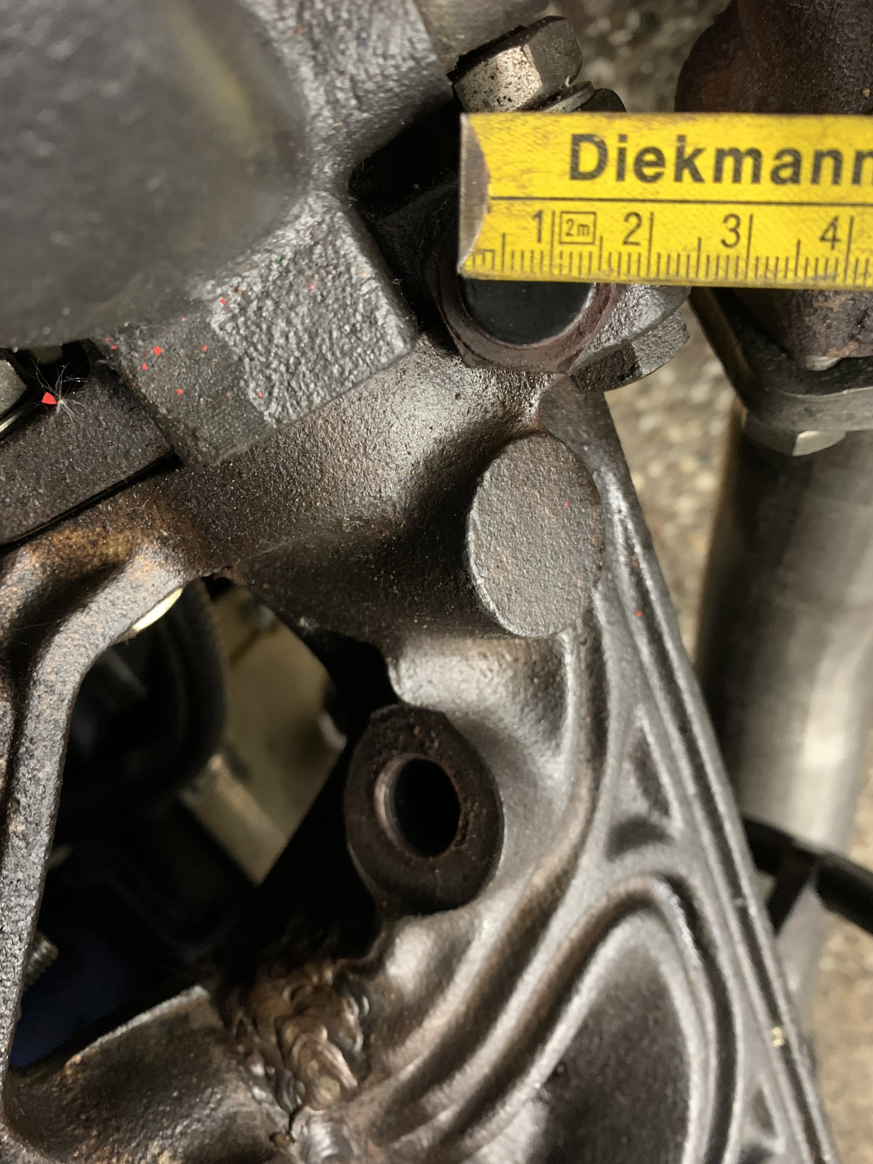

Hättet Ihr eine Idee bzgl, Gewinde ? Würde ungern in meinen intakten Krümmer oder das Turboladergehöuse etwas einbohren. Gibt es eine schraubbahre Öffnung die mir nicht einfällt ?
Gruß Hagman

Nimm doch die Krümmerschraube... die kann man ja schnell ersetzen...

Du musst natürlich vor dem Lader messen, und du musst natürlich dort messen wo die Abgase von allen 4 Zylindern zusammen kommen. Also möglichst direkt vor dem Lader.
Ich messe an der alten AGR Öffnung.
Anzeige und Thermoelemente gibt es wie Sand am Meer. Einfach nehmen was gefällt.
Ich habe 1,5mm Thermoelemente von Conrad verbaut. Anzeige ist selbst gebaut auf Basis einen AD595AQ.
Ich würde kein Rundinstrument nehmen, da man dort nicht vernünftig ablesen kann. Und ich würde ein Anzeige mit programmierbarer Warnlampe kaufen. Denn auf der Autobahn geht die Recht oft an. :D

Gut, ok. Hättest Du die Gewindegrösse zur Hand ? M10-12? Sonst in das (billige) Hosenrohr/Downpipe. Hier ca 50 Grad weniger Temp je nach Entfernung vom Turbo

Gewindegröße weiß ich nicht...
Ok, wir meinen also beide die gleiche AGR Schraube.
Die Fittinge sind meist sehr klein vom Gewinde her.
Ich habe ein M5 Gewinde in diese Verschlussschraube gebohrt und fertig.

Ja, genau. Am 16V werde ich es so lösen.

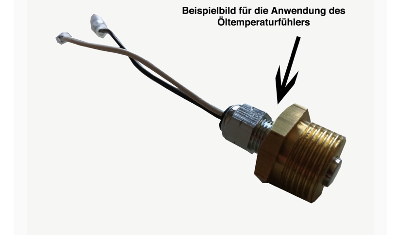

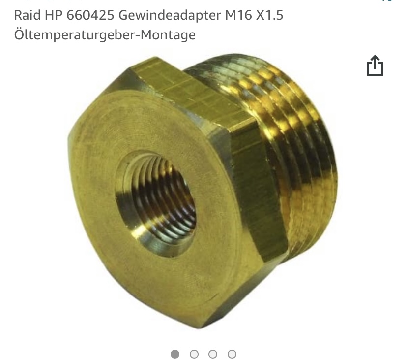

Hoffe so ein schöne hochwertige Sonde wie im Bild anbei passt da rein. Die AGR Schraube misst 14mm im Durchmesser. M14x1.5 schätze ich. Mit einem Reduzieradapter auf 1/8 Zoll lassen sich die meisten Sonden gut verwenden hoffe ich.

M 16X1,5 ist das . Hytec Hydraulik, dort hab ich damals die Verschraubung für die AGR Leitung gekauft, die dort bei mir rein geht.
Die Idee in die Verschlußschraube, die dort bei dir im Krümmer ist ,ein Loch rein zu bohren und ein Gewinde rein zu schneiden find ich ganz gut. Ob das für die Sonde in deinem Post 123 geht weiß ich jedoch nicht.

Danke Frank. Sehr hilfreich, gestern nur mit dem Zollstock mal dran gehalten für eine Idee.
Adapter bestellt. Ich schätze allerdings, für die dicke Sonde wird es vom Platz her knapp. Muss ich doch diese Stöbe einbauen, die sind einfach zu biegen.
