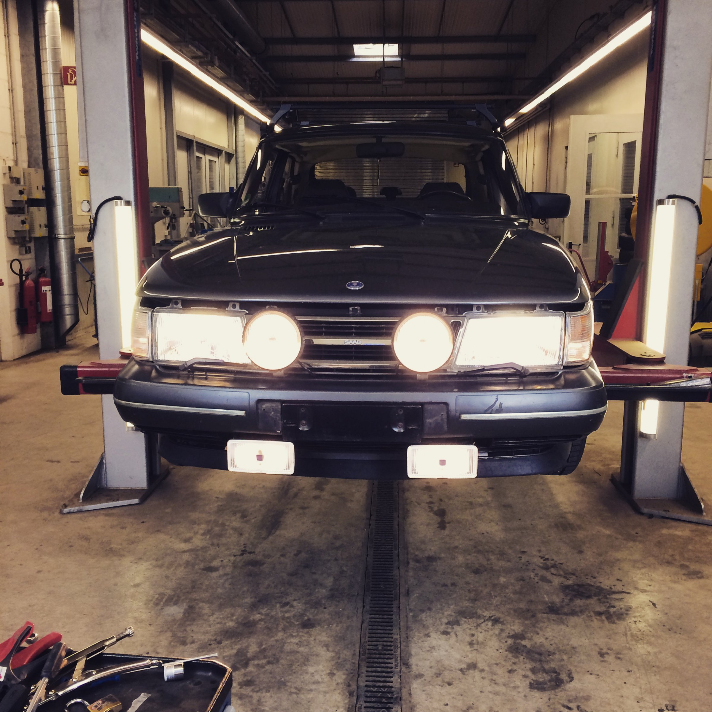

So, ist dann endlich mal fertig geworden. Nebelscheinwerfer von Hella, Schalter im Armaturenbrett, geht nur mit Abblendlicht an. Zusatzscheinwerfer Bosch, Extra-Schalter im Armaturenbrett, geht immer an. War im großen und ganzen ein ziemliches gefummelt, was ich alles gemacht hab:
  • 4 Leitungen vom Sicherungskasten in Schutzrohr nach vorne/unten gezogen.
  • Leitungen mit SuperSeal-Kupplungen versehen
  • Schutzrohr in Sicherungskasten eingeführt
  • leere Relais-Plätze für Laststromkreis verdrahtet (Standart-Beleuchtungs-Relais)
  • leeres Sicherungsfeld für Laststromkreis verdrahtet
  • Steuerstromkreis im Sicherungskasten verdrahtet (Stecker ganz unten bzw. im Fussraum Fahrerseite)
  • neue Löcher Schalter im Armaturenträger vorbereitet
  • Schalter gesetzt und verdrahtet
  • Original Nebelscheinwerferhalter an Stoßstange montiert
  • selbstgebaute Halter für Zusatzscheinwerfer montiert
  • Nebel- und Zusatzscheinwerfer verdrahtet, mit SuperSeal-Stecker versehen
  • alles montiert
Nebelscheinwerfer ... geht nur mit Abblendlicht an
Darf. da der Aussenabstand sicher über 40 cm liegt, auch nur genau so (bzw. darf bei FL auch anbleiben, aber nicht bei Standlicht).
Zusatzscheinwerfer ... geht immer an
Dürfen nur zusammen mit den FSW, können dann aber auch gesondert ausschaltbar sein. Also ggf. nochmal überdenken.

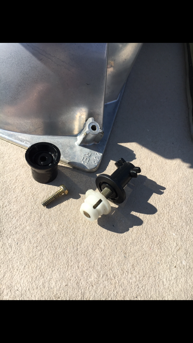

Nochmal Reflektor tauschen:

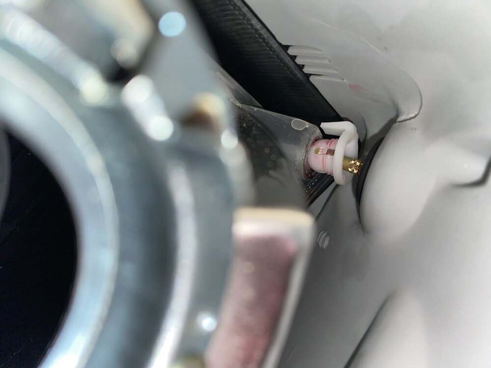

Ich kriege einfach den Motor der LWR nicht entriegelt, wie ich auch drücke und ziehe und zerre, er sitzt fest. Inzwischen ist der Nippel auf dem Bild ab, glücklicherweise nur beim alten Scheinwerfer, beim neuen möchte ich das nicht haben.
Also wie geht es? Den abgebildeten Nippel reindrücken? Oder rausziehen? Oder eh egal, weil bricht in jedem Fall ab?
Ist es schonmal jemandem gelungen?
Auch ich hatte zunächst das gleiche Problem.
Das ganze funktioniert aber ohne Anwendung von Gewalt in der folgenden Reihenfolge:
1.) Den Bajonettverschluss des Leuchtweitenstellmotors (oder der manuellen Verstellschraube )
am Scheinwerfergehäuse in Uhrzeigerrichtung ! (Linksgewinde) entriegeln)
2.) Die Achse des Motors ( oder der manuellen Verstellung ) zunächst nach vorne drücken
und dann den kleinen Nippel vorsichtig mit einem flachen Schraubenzieher nach oben drücken.
(Die Mechanik ist vergleichbar mit der Arretierung einer Handbremse. Wenn ich die lösen will, ziehe ich auch erst den Hebel nach oben, drücke dann auf den Knopf, und anschließen den Hebel bei gedrücktem Knopf nach unten)
3.) Erst zum Schuss die Achse des Verstellmotors bei gleichzeitigem Anheben des kleinen Nippels nach hinten ziehen.

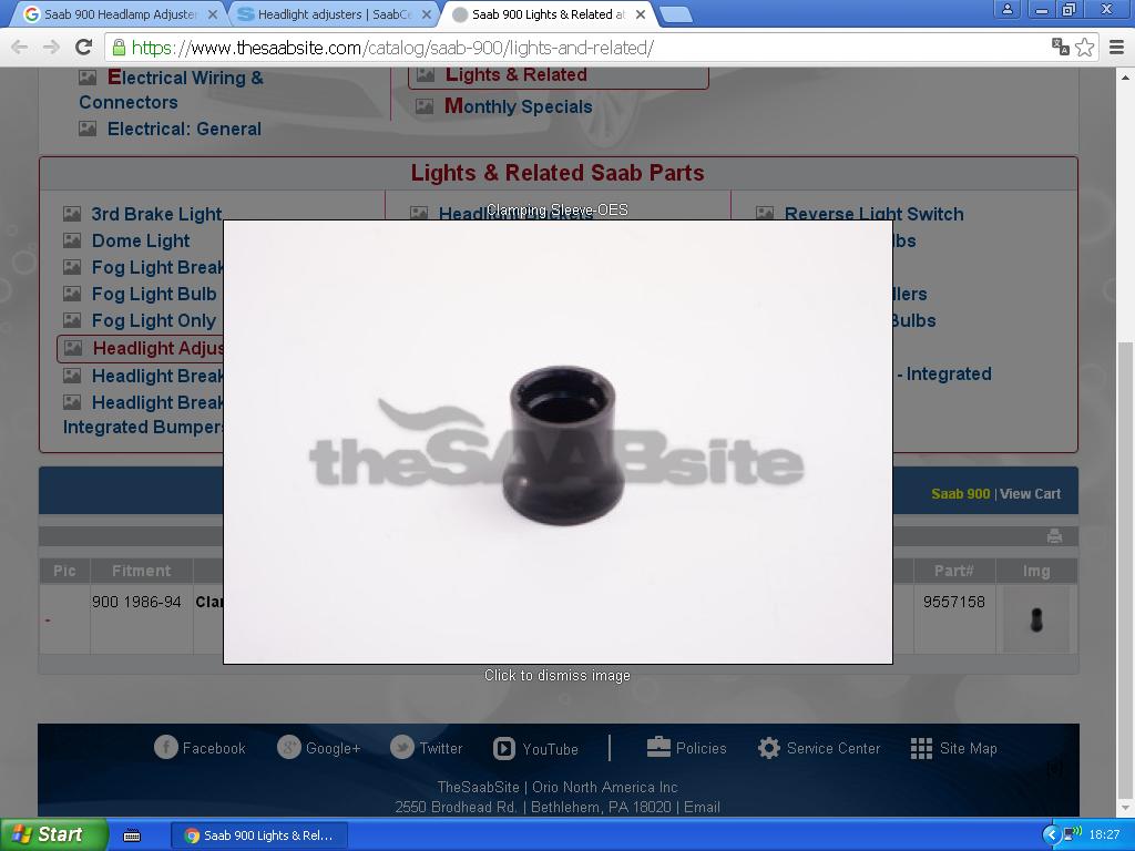

sind unter deinen Restteilen evtl. auch diese:Unbenannt.thumb.JPG.3d6e0632b304c21a88d640b6551d8336.JPG
( Das sind die zerbrechlichen Teile die an den Reflektor geschraubt werden)
Oder kennt jemand eine andere Bezugsquelle dafür außer der von mir gefundenen in den USA ?

Moin,

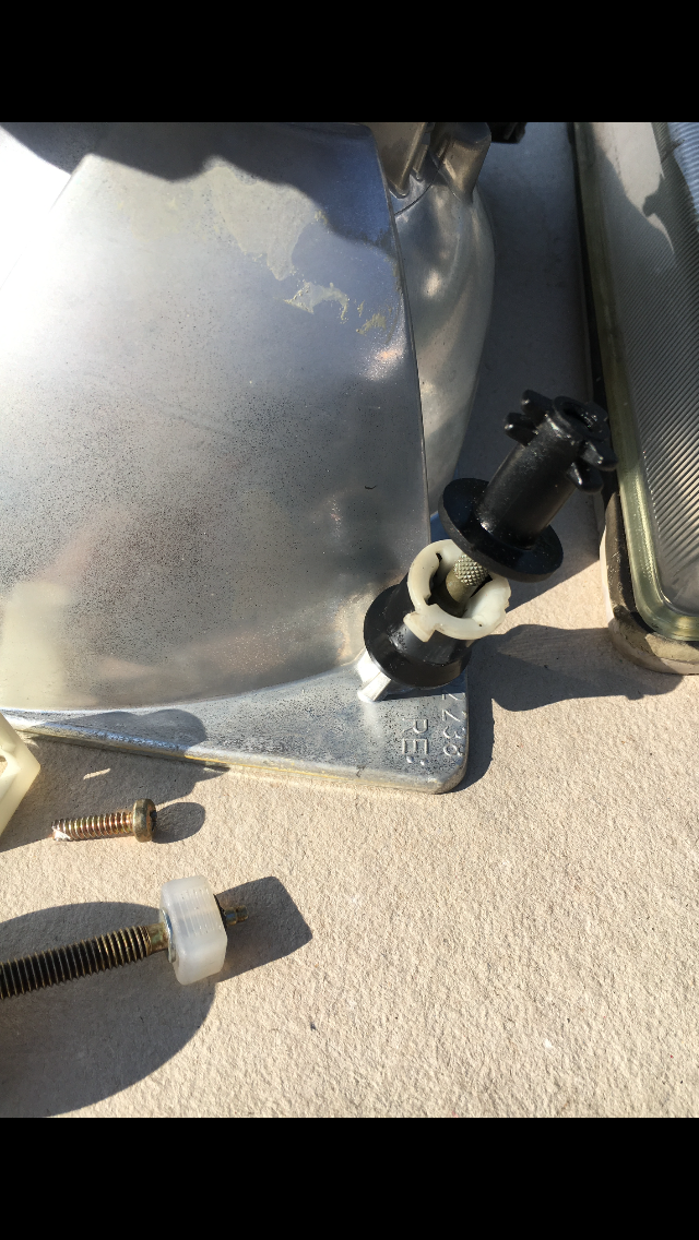

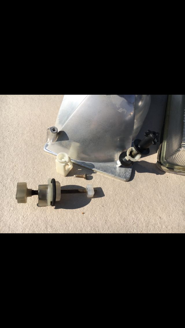

benötige mal einen passenden Tip, wie diese beiden ( Foto zeigt nur eine) schwarzen Halterungen lösen, siehe erstes Bild rechts?
Links oben war es verschraubt, tippe bei schwarz auch darauf, aber wo/wie genau aushebeln? Oder???
Ist Modell 92 Schrägversion, die Streuscheiben sehen noch wie neu aus und ich möchte Sie gerne in einen matten Scheinwerfer umbauen.
Noch habe ich nichts zerbrochen ...
Danke Karsto
Streuscheiben sind die Gläser...oder meinst Du die Spiegel??
Bevor Du da irgendwelchen Aufwand betreibst, schaue Dir den Bereich direkt über dem Leuchtmittel an.
Wahrscheinlich hat sich der Umbau damit bereits erledigt.
Sorry ja meinte Spiegel, ist jetzt raus. Das Kugelgelenk war geclipst....
Der schwarze Nupsi dann verschraubt.
Die Spiegel sind noch super!
Warum demontierst du die Befestigungs- und Einstellelemente vom Spiegel ( Reflektor ), wenn die " Spiegel noch super" sind?
Das macht m.E. nur Sinn, wenn der Reflektor hinüber ist und ersetzt oder neu verspiegelt werden soll.
Oder willst du die Einzelteile verkaufen? Dafür werden jedenfalls ordentliche Preise aufgerufen.

Moin,
Du hast gut aufgepasst, danke, natürlich ist normal kein Ausbau/ Umbau nötig. An einen der beiden Spenderteile war die Blinkerhaltenase abgebrochen. Wie auch immer das passiert war, so war der Umbau doch nötig.
